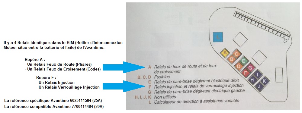

J'ai demonté cette boite ce matin (il faut enlever la batterie d'ailleurs parce qu'il y a plethorre de fils la dedans...
Mais j'ai pas osé aller plus loin (je pensais plutot à un probleme de pompe a essence)
Mais demain,j'essaie cette permutation (avec le relai du pare brise degivrant,dont on se sert trés peu quant il fonctionne !)
J'espere qu'ils sont interchangeables sur le plan disposition des cosses et je prise pour que tu ais raison...

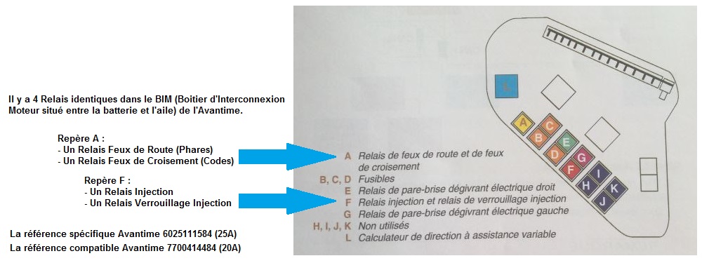

- Messages : 1868
V6 ne veut plus redemarrer suite a 6 mois d'arret
Bonsoir Avantimel,

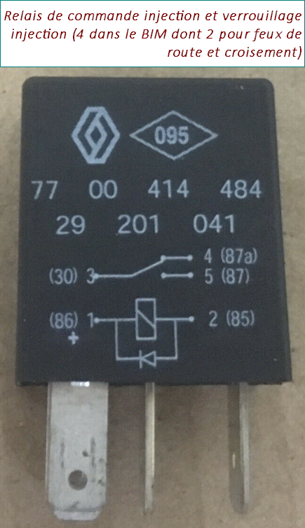

Dans ce boitier BIM, il y a dans chaque carré de l'image transmise: deux relais et quatre sont identiques(A et F). Tu peux dont changer ceux de l'injection et verrouillage injection:carré F, par les deux du carré A qui sont les feux de route et feux de croisement. En principe et théoriquement le brochage est identique, avec un peu de chance...
J'espère que ce n'est pas la pompe de carburant qui a un malaise, elle est dans le réservoir (on s'en doute !) mais pour l'attraper, il faut le tomber et donc le dessangler, et le vider au mieux avant, car c'est lourd surtout quand il n'est pas vide, j'ai trouvé sur le coin-coin cette illustration de la bête, et me souviens que certains cap'tains ont eu des soucis de tuyauteries avec cet engin. J'espère que cela se tient du coté des relais, ou d'un fusible...
- AVANTIMEL
- Messages : 188
- Inscription : 08 déc. 2010, 17:23
- Localisation : PACA (A coté d'Aix en Pvce)
Mille mercis
Effectivement,un petit relais gris Cartier de 25 A était naze !
Le moteur a redemarré...par contre les phares font un petit flash et s'eteignent (le relai defectueux ne tient pas le contact)
Mais au moins je sais quoi faire maintenant.
Je pense que ce type de relai doit se trouver facilement chez un vendeur de pièce auto (chez Renault, c'est toujours plus cher)

voici la référence des relais utilisés pour l'injection et les phares : Bosch 0332207304 (20A) - Équivalence 7700414484 (20A)

- Messages : 1868
Bonjour Avantimel,
Bien content que tu entendes de nouveau le bruit du moteur, et c'est grâce à ton ouïe fine, bien décrite dans ton appel SOS, que j'ai pu décrypter la probable panne. Le clac à l’arrière et le bzzz à l'avant lorsque l'on positionne la clé "en contact" sont caractéristiques du bon départ de la séquence "démarrage", suivi du bruit du démarreur ...et rien d'autre
, alors que peu de temps avant le moteur vrombissait
Si le relais défaillant n'est pas à la benne, serait-il possible, que tu me le fasses parvenir
, pour expertise, si oui MP avec en cadeau une photo de ton autre vaisseau, que j'adore...Dommage que tu sois si loin...
PS: méfiance dans les relais, les codes indiquent très souvent : la puissance max possible dans les contacts, le I nominale, la nature des contacts(laiton, cuivre, argent, tungstène...) diode ou pas aux bornes de la bobine, sa résistance, la plage de température admissible, le brochage, la protection IP..Il est préférable, pour éviter la carafe loin de chez soi, d'acheter un BON modèle
J'ai retrouvé une image , jointe... et la préconisation de Cap'tain Bond, est bonne car cela ne prend pas beaucoup de place sous la banquette arrière.
Xavier

Alors d'abord,encore merci !!!
Trés bon diagnostic
Le relais,je l'ai mis à la place de celui des pleins phares (ca sert à rien bien sur mais c'était par pure curiosité,pour voir comment il se comportait,et il se comporte mal,en effet,quand j'actionne l'appel de phare,les phares (ce sont des ampoules à LED) fais un petit flah d'1/10ème de seconde puis plus rien...
Dès hier soir,j'ai commandé le relais Bosch équivalent (03 322 07 304) sur webdealauto (dans les 12 euros port inclus)
Mais ce matin,ils me disent qu'il n'est plus dispo et me proposent un équivalent,le Bosch 0986 AH 0304...
N'ayant pas d'ordi sous la main,j'ai appellé le site et ils m'ont assurés (enfin,c'était un commercial) qu'il avait les memes caracteristiques y compris le brochage...alors,j'ai accepté en leur faisant remarquer que le relai de remplacement coutait deux fois moins cher que celui commandé...
Nous verrons bien

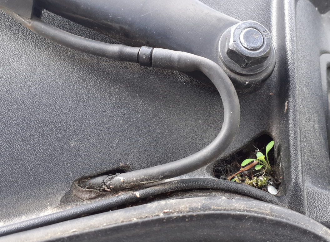

- Messages : 3416
Tout d'abord je te souhaite une convalescence la plus reposante et efficace possible
Pour ton problème de lave-glace voici où le tuyau ressort côté pare-brise : Le tuyau se vend au mètre chez Renault.

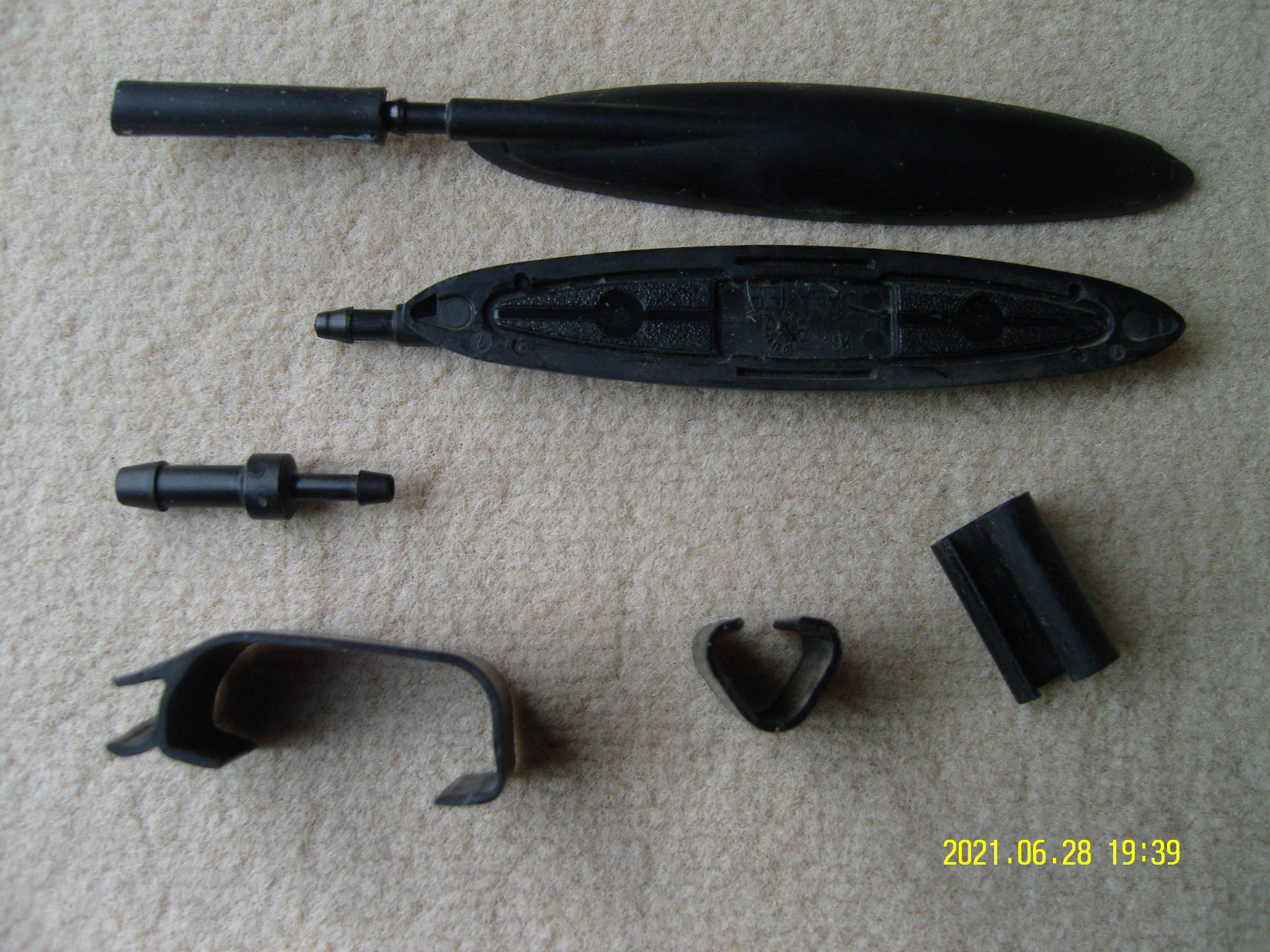

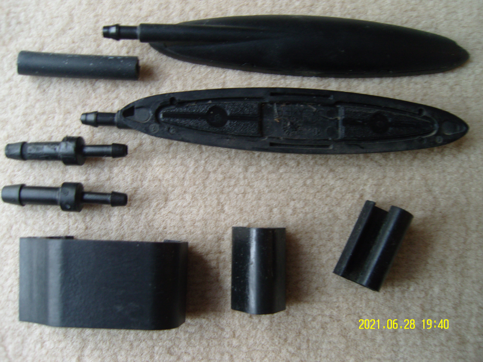

- Messages : 1868
Re: V6 ne veut plus redemarrer suite a 6 mois d'arret
Bonjour Avantimel, juste photos d'illustration pour le raccordement des bras porte balais, si les balais sont équipés de la tuyauterie:
Les gicleurs d'origine, l'olive en sortie du tuyau d'entrée de la baie plastique noire, et des agrafes de tuyau sur les bras
(bizarre les dates, j'ai du me tromper en l'entrant sur une vieille carte !
- Messages : 1868
Va voir le message d'ag17 du 23 mai, il y a l'image qui va t'indiquer le positionnement des relais. N'étant pas un geek et avec les arrêts intempestifs actuels d'internet, je n’essaye même pas la copie de la chose...
