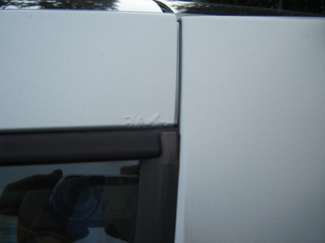

Lors de l'achat j'avais vu une légère attaque de corrosion sur le brancard coté chauffeur ,la chose va etre réparée sous garantie (anti corrosion 10 ans Renault) rendez vous est pris ,et cela devrait etre ok en une journée de travail théoriquement dixit le chef d'atelier.Des photos suivront...Une fois ceci réalisé mon AVT sera remis tout niquel.

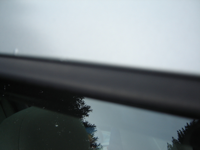

Les photos des brancards: coté chauffeur:vraiment pas beau :( et celui du coté opposé: l'attaque est vraiment légère quasi impossible a voir sur photo (qui est de piètre qualité il faut dire!) mais tout cela va etre refait d'ici 15 jours,affaire a suivre :arrow:

Etrange, il me semble avoir quelque chose dans le genre aussi sur le miens, est-ce bien de la corrosion ?
J'ai un doute à moins que les brancards ne soient pas en aluminium comme je le pensais...
oui oui c est bien de la corrosion,
et oui oui c est bien de l alu :roll:
Mais l'alu corrode autant que l'acier, sauf que ça devient plutot noir alors que l'acier devient rouille. L'alu doit être anodisé pour ne pas rouiller.
Et hop un petit cours de l'ENIM :wink:

Attention une chose a savoir si vous voulez refaire ou faire refaire les parties peintes en ALU,a l'origine les vernis utilisés étaient mats dorénavant ils sont satinés et au soleil(surtout au soleil) le résultat n'est pas du tout le meme si des reprises sont faites :evil: Le garage n'a plus qu'a tout me repeindre car le 'ceinturage' de la malle arriere est resté a l'origine et ca jure grave avec les 2 brancards et les 2 montants arrieres refaits a neufs:!:
