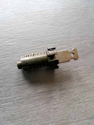

Vous êtes dans ce cas

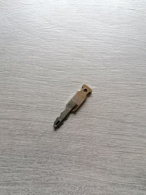

Ce dont j'ai besoin pour travailler
Plus facile d'envoyer votre clé dans cet état, vous conservez ainsi l'électronique qui est déjà fragile

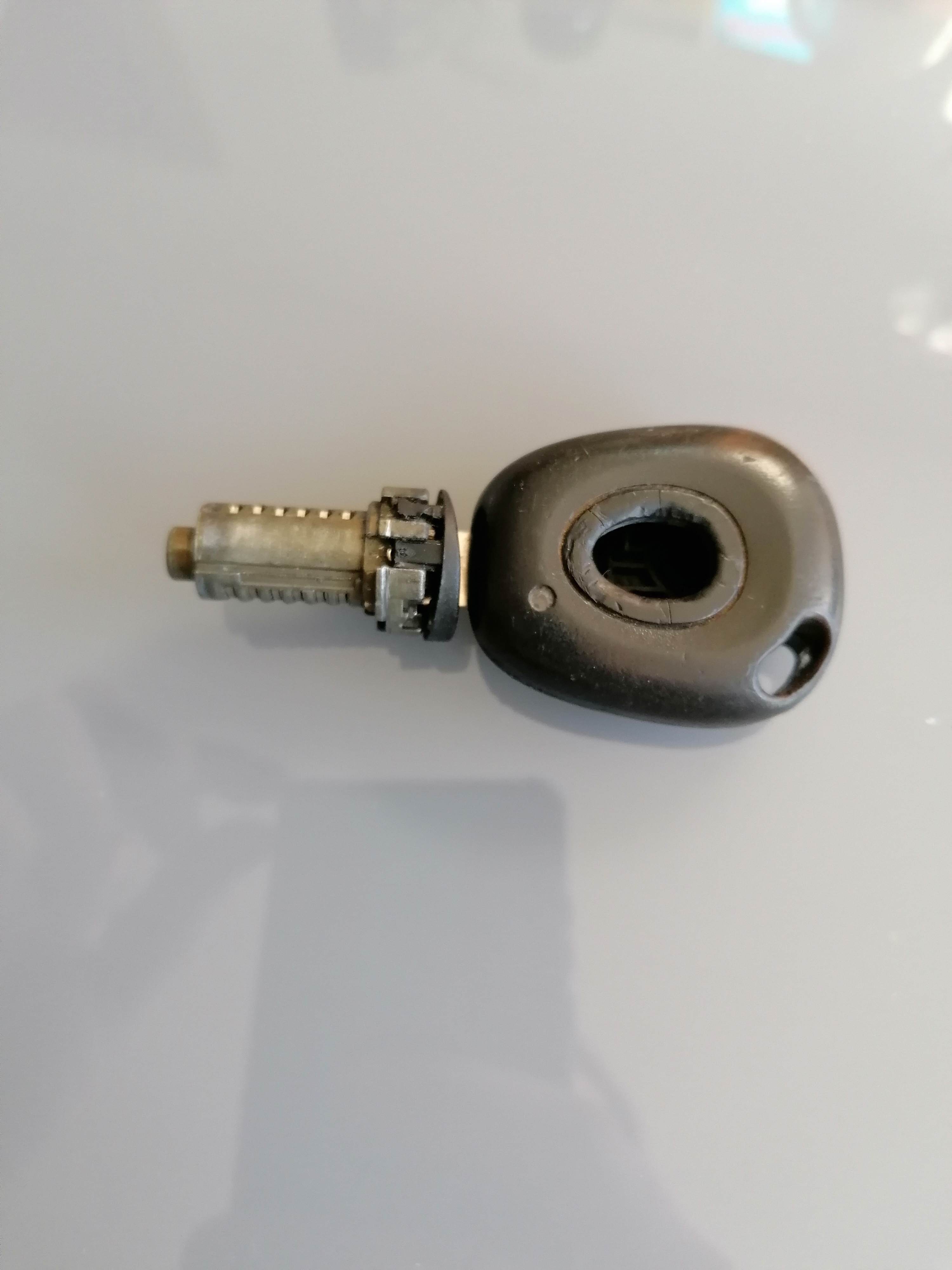

Les nouvelles serrures sont plus solides.

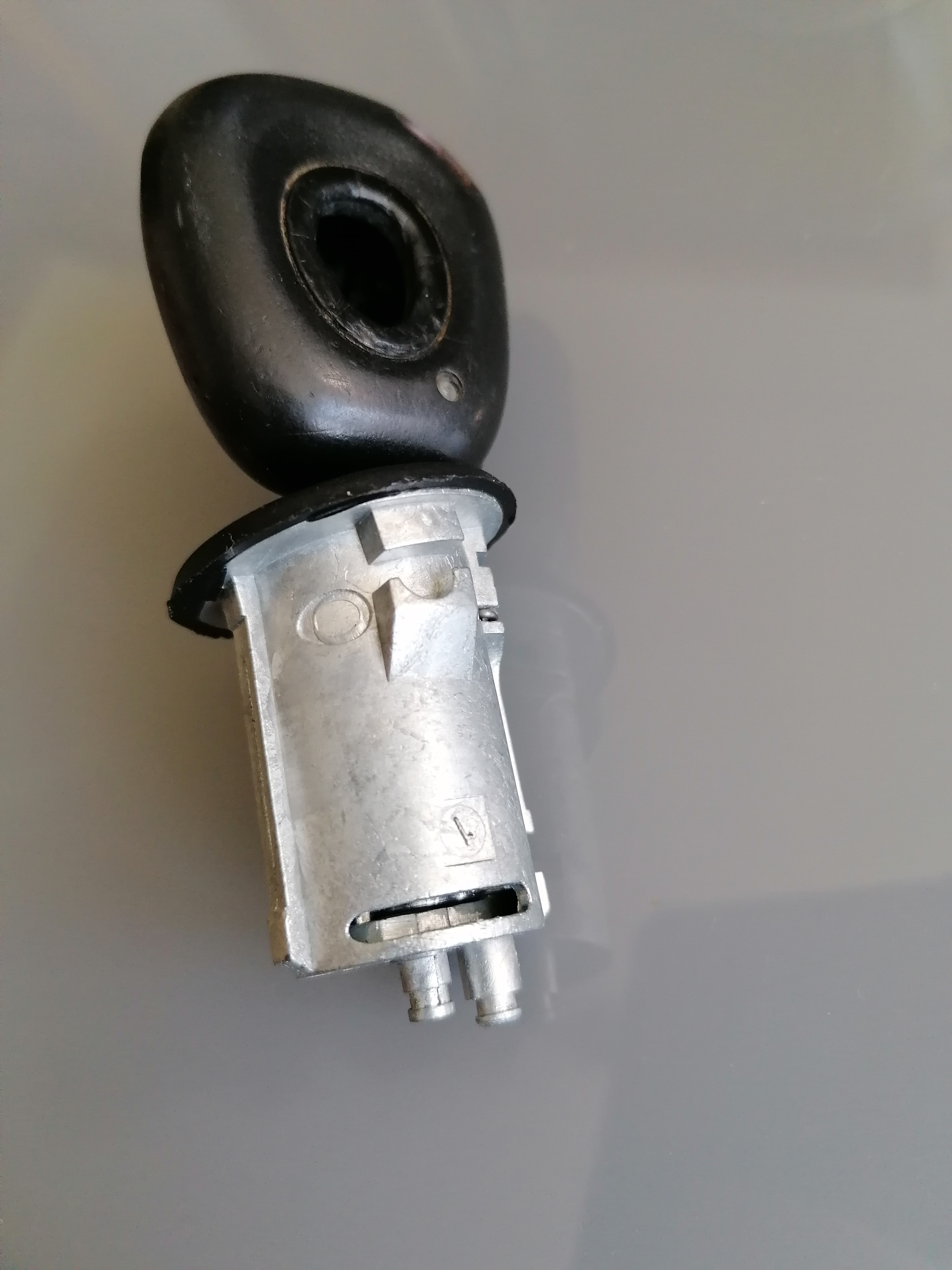

Une serrure prêt à repartir après réparation.

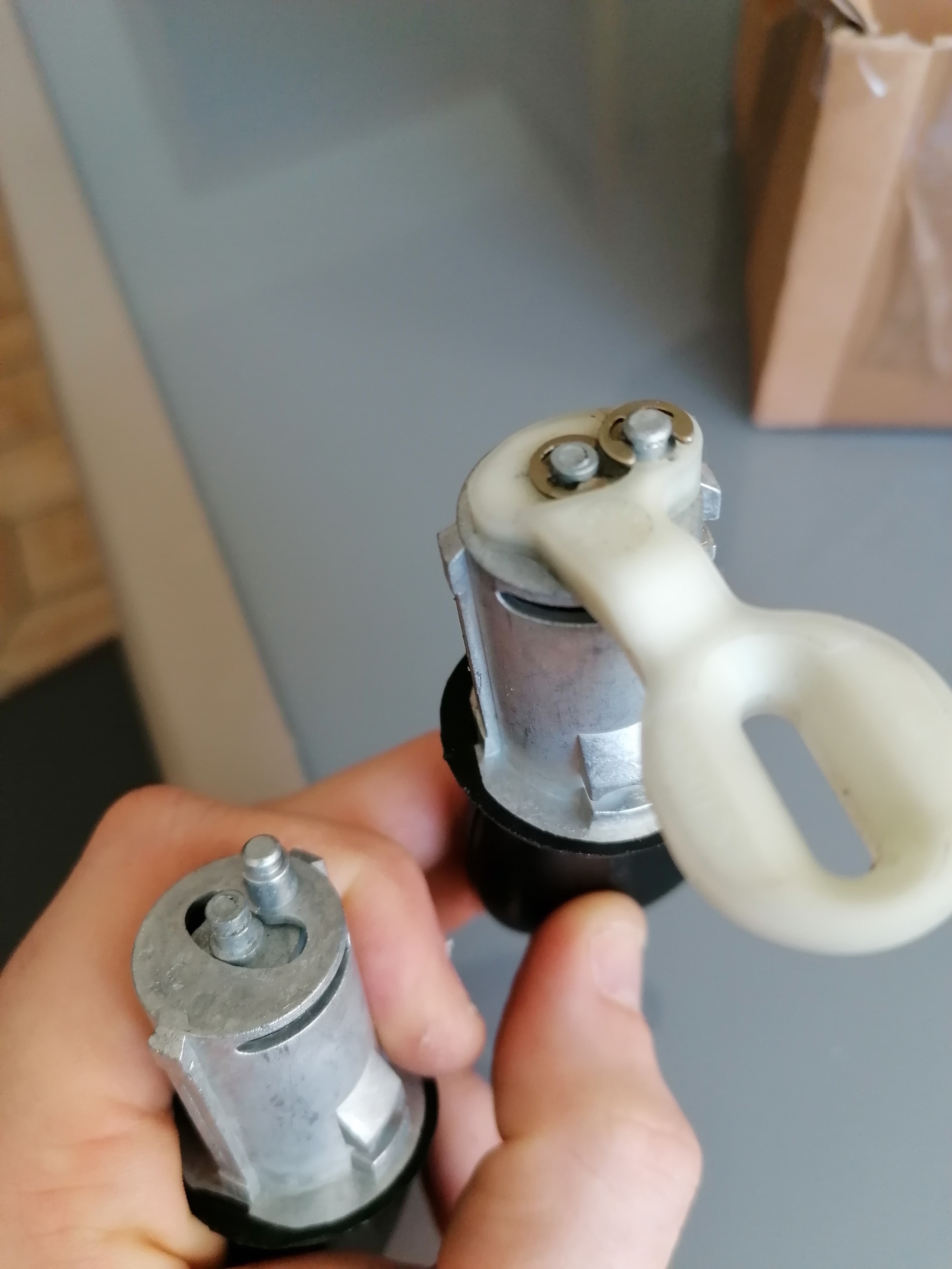

Par contre pour la remonter, il faut récupérer les éléments qui sont restés en place afin d'arriver à ceci
