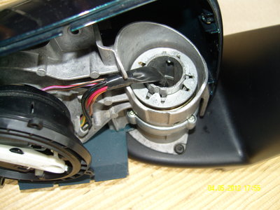

Re-Yves, je n'avais pas tout compris (j'ai honte :oops: ) et maintenant, avec tes explications complémentaires (plus de "sucre" disponible) le montage que tu as réalisé se substitue au dispositif défaillant et devient le SUCRE de remplacement: donc magnifique. Restera plus que le Pb de la lubrification du rétro à réaliser, pour éviter la détérioration du bouton de commande: soit des pistes du CI soit des balais et/ou les deux, par le I trop important lors d'une demande de manœuvre . C'est vrai que l'opération de démontage est facile le remontage aussi, sauf si l'on est puriste, la remise en place de la fameuse rondelle 4 crans demanderais d'avoir 3 mains, mais c'est faisable:
Le dernier que j'ai fait ne fonctionnait pas du tout, juste un "klong"timide lors de l'essai, mais après la petite révision: la bonne surprise: le sucre n'était pas mort, juste qu'il déclenchait, le I de manœuvre devait être bien trop élevé avant la révision. Une petite double conclusion : super ton montage et avant de jeter un sucre, vérifier le I absorbé par le moteur en le raccordant en directe avec les connecteurs mâle/femelle qui le permettent et un ampèremètre dans le circuit, il est peut être encore bon :wink:
Nota: un cap'tain à remplacé cette rondelle par une vis traversant le fût et cela fonctionnait aussi bien dixit
Xavier

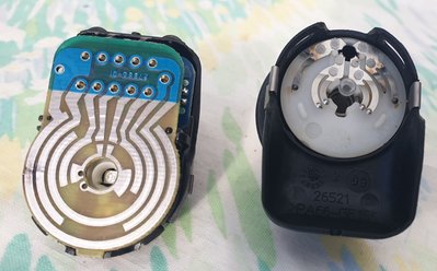

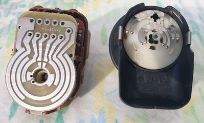

Voici un exemple d'usure du bouton rotatif :
Bouton HS
Bouton HS
Bouton normal
Bouton normal
Re: Consommation anormale des rétroviseurs et solutions
Publié : 27 nov. 2020, 20:32
par ag17
Bonsoir Yves, si les double-cils ou balais sont bien visibles sur tes photos, juste une des pistes du circuit imprimé, recouverte de rhodium, à une zone légèrement marquée et pourrait reprendre du service avec des balais en état. Une condition , que les rétros consomment pas ...trop :!:
Les petites "tâches" brunes(3) sont juste des restes du lubrifiant déposé lors de l'assemblage d'origine. Il m'en reste qqs uns, fonctionnant parfaitement, avec pistes et cils en parfait était, car j'avais "cru" que c'était une pièce d'usure et à 60€ environ le bout, j'avais fait de la récup , de la révision et ré-assemblage puis des dons, et enfin qqs ventes :lol:
Il n'empêche que j'en ai vu des brulés entièrement, ou dans un état presque pareil, le circuit imprimé (en 3xp) brulés et la platine porte-balais fondue :mrgreen: il dit y avoir une drôle d'odeur dans l'habitacle quand cela se produit :o
Xavier
Publié : 27 nov. 2020, 22:17
par troublouse
Bonsoir Xavier ,
pour la lubrification des pistes , je met de la graisse cuivrée en petite quantité sur les pistes ?
Yves
