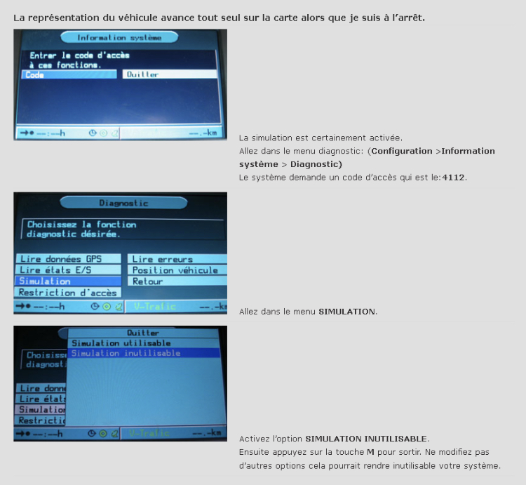

Bonjour à tous, j'ai mon Carminat qui fait des siennes.
Dès que je programme un itinéraire, il avance tout seule ... comme si je roulais .
et quand je passe en mode carte sans guidage RAS tout fonctionne
Quelqu'un a-t-il déjà eu le problème ?

Tu as dû activer le mode SIMULATION par erreur :wink:

effectivement Bond :D
merci :wink:
