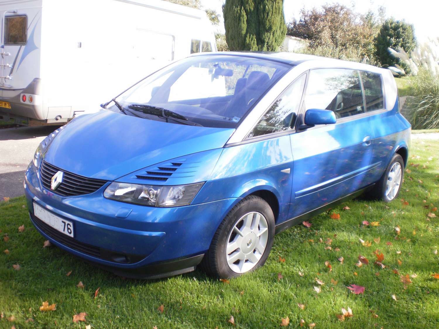

Donc moi c'est Charles, bientôt 30 ans et passionné du losange depuis ma plus tendre enfance. J'ai commencé avec ma première 4L quand j'avais 12 ans (oui oui, douze!), s'en est suivi beaucoup d'autres jusqu'à ce qu'un jour ma collection s’écarte un peu des 4L avec un espace TSE de septembre 84, puis une twingo 1, une deuxième, quatre R25, et puis, plus moderne un kangoo 1.

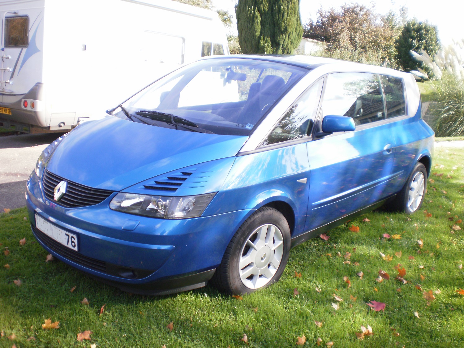

Et un jour la voiture qui m'a fait rêver gamin quand mes parents m'emmenaient à la concession Renault de Rouen (j'avais 11 ans) s'est présentée à moi. J'avais toujours eu envie d'un avantime et dans le village où j'ai grandi, je voyais très souvent un bleu illiade qui se baladait. Le propriétaire de ce bleu, une connaissance d'un ami, m'a un jour contacté pour me dire qu'il se séparait son avantime. Je n'en cherchais pas vraiment à ce moment mais l'occasion était trop belle alors j'ai craqué! Me voici donc propriétaire à 27 ans d'un avantime que je connaissais depuis plus de 15 ans! Il s'agit d'un 2.2 Dci bleu illiade en finition dynamique avec 165 000 km au compteur mais avec un moteur entièrement refait (coussinets...) de 30 000 km à peine.
Depuis je le bichonne et roule de temps en temps avec. Pas eu de gros soucis avec à part une conduite de frein qui a lâché lors du contrôle technique. En revanche j'ai une vibration quand j'accélère et je soupçonne un cardan. J'ai les pièces, il faut que je m'y mette...

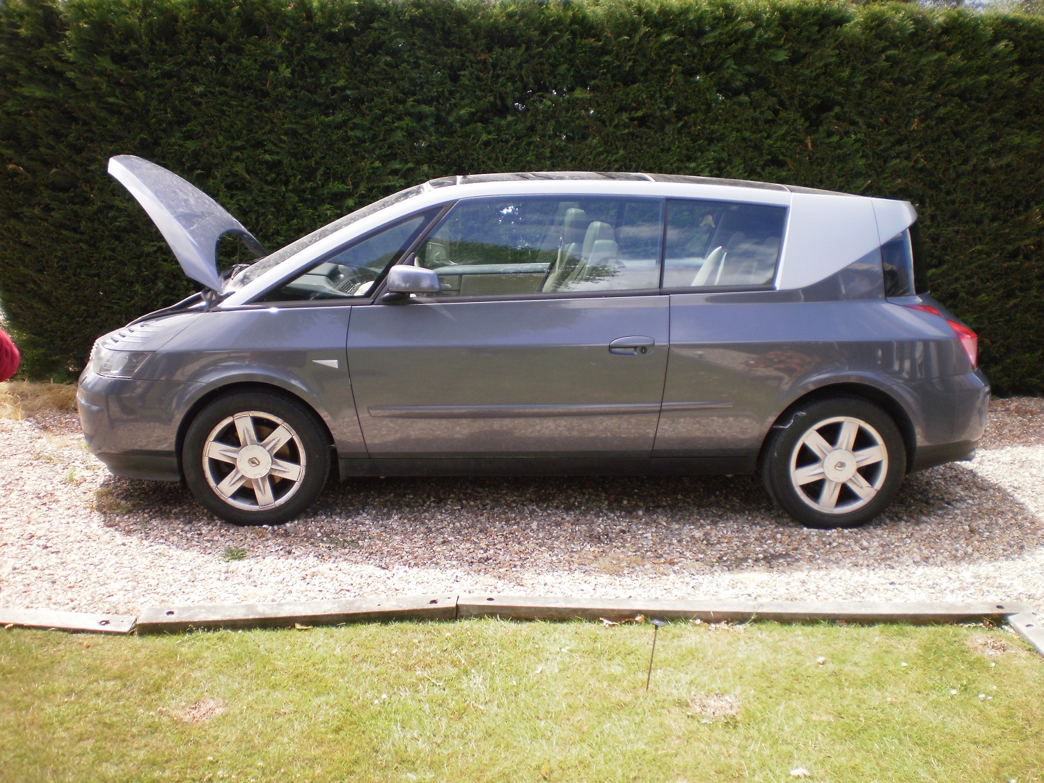

Voila si j'y arrive quelques photos de mes vaisseaux:

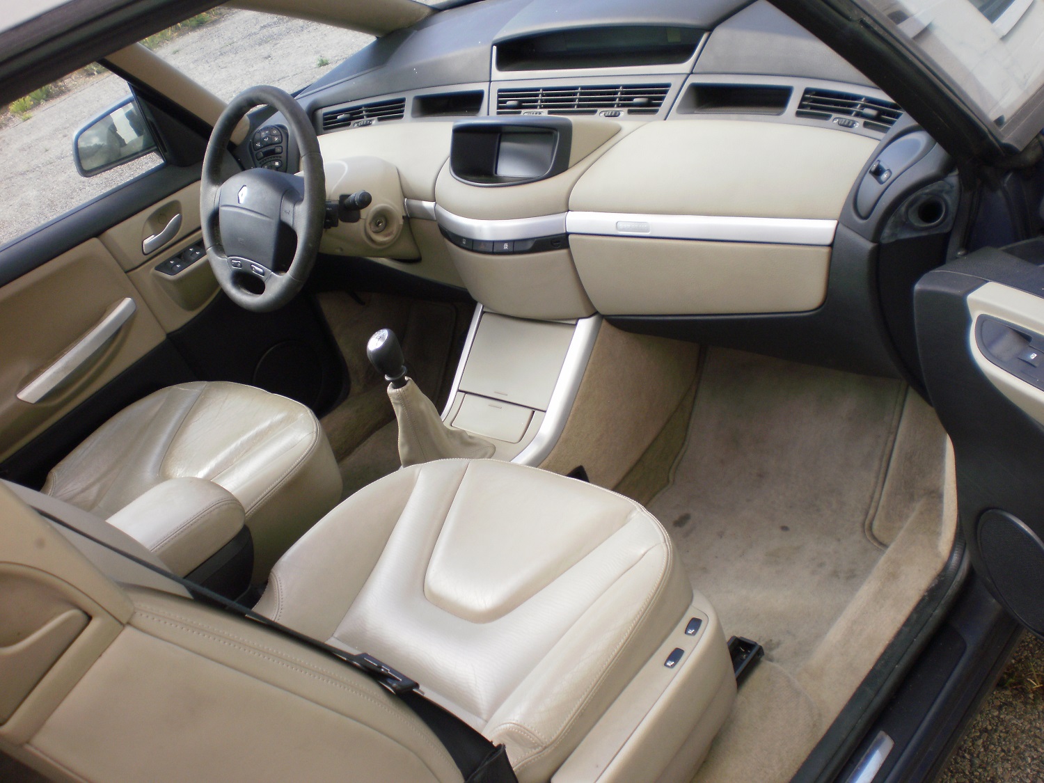

L’intérieur du gris semble très très bien conservé :shock: :shock: :!:
Lorsque tu ouvres la porte la vitre descend t’elle de quelques millimètres ou dois tu tirer fortement pour l’ouvrir :?:

L'intérieur du gris est mitigé en fait, tableau de bord et panneaux de portes sont beaux, mais moquette et siège conducteur sont pas terribles. Et le ciel de toit est taché moisi derrière, il prenait un peu l'eau par la lunette AR qui est décollée en partie...

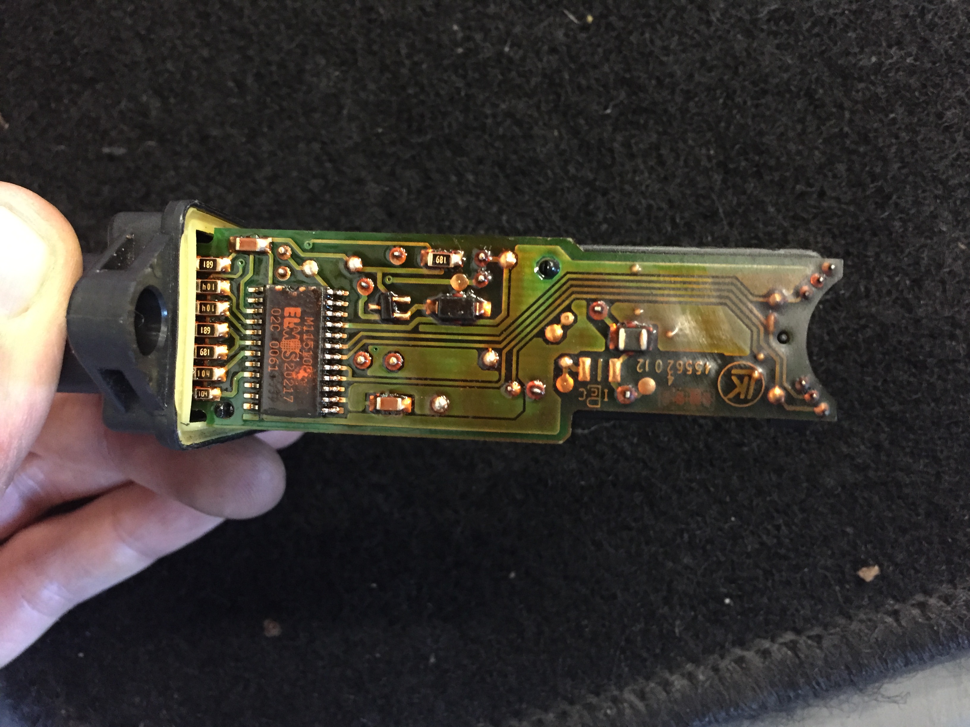

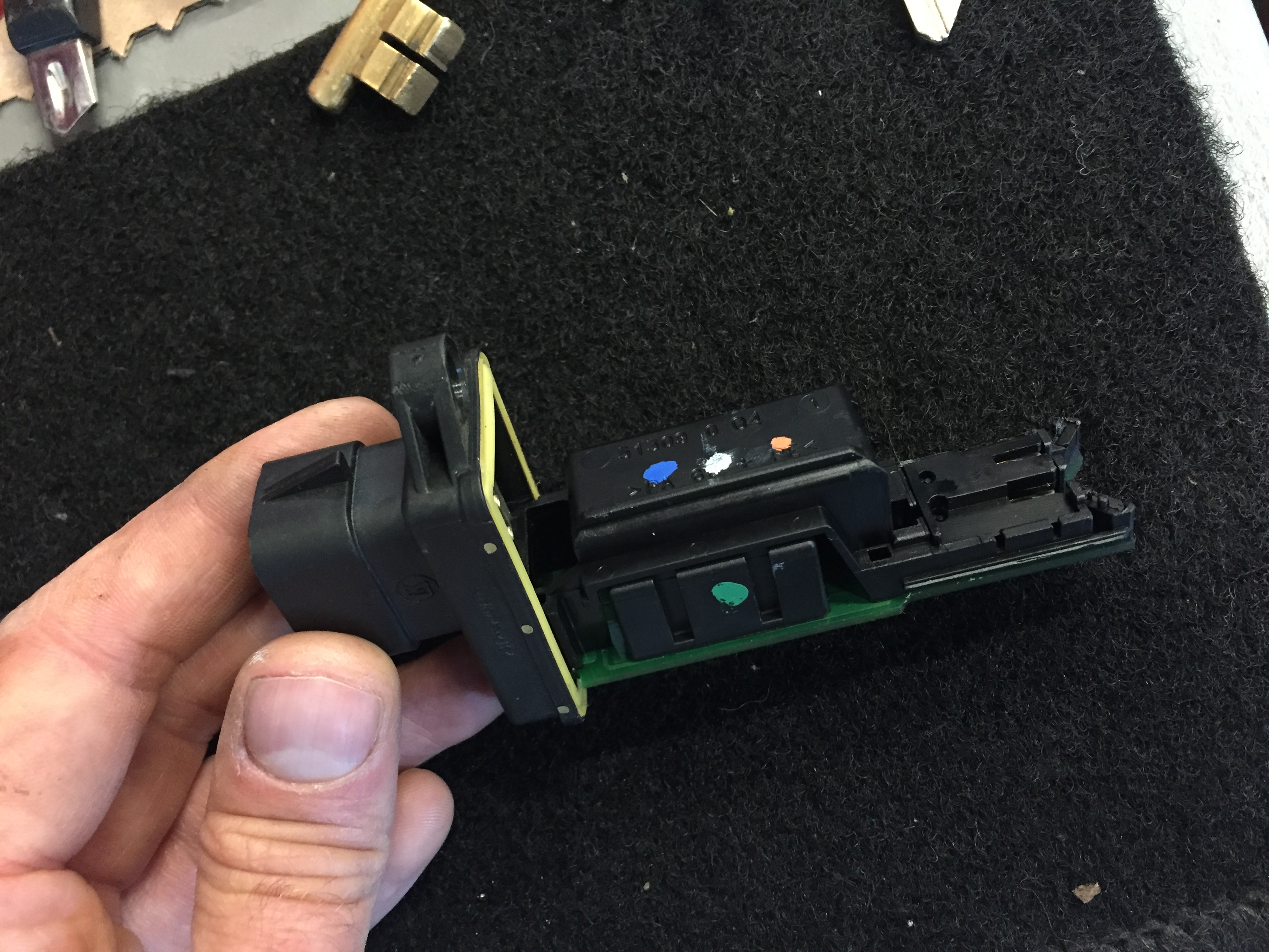

J'ai commencé à regarder mon histoire de vitre en démontant la contre porte droite. La connectique est bonne, le bouton fonctionne bien (testé au multi), toujours un petit clac. Du coup dépose du moteur complet. Je l'ai ouvert complètement pour voir dans quel état il était. Le moteur en lui même fonctionne très bien, ce qui est HS je pense c'est la carte électronique qui commande le moteur et sur lequel le connecteur vient se brancher. Quand on le secoue on entend un truc qui se promène dedans et en testant au multi, le 12V ne sort pas des contacts.
Avez-vous déjà eu le problème sur un de vos vaisseaux? Je vais tâcher de trouver cette fameuse carte (enfin deux car l'autre coté c'est la même chose) mais j'ai l'impression que ça va être compliqué...
Voila la carte électonique en question:

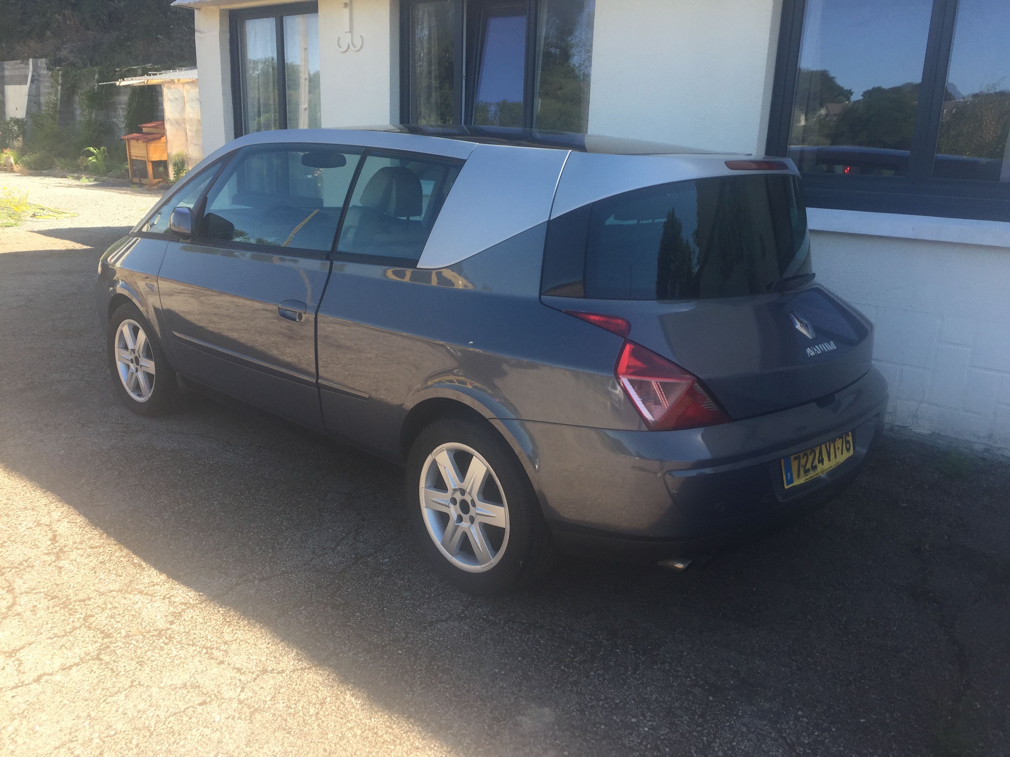

Et une photo de la bête lavée, il a meilleur allure déjà
