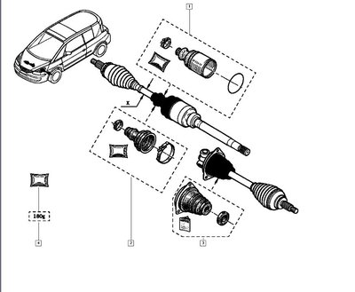

Je cherche en vain la référence (la bonne) du soufflet de cardan pour transmission coté droit et coté boite...si quelqu'un à ça merci de me transmettre avec un fournisseur ce serait le must !!

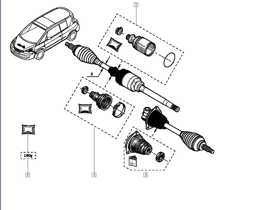

euh avons nous bien compris :?: Soufflet pour transmission côté droit (passager) côté roue et côté moteur (parce que la boîte est côté conducteur donc gauche) ou côté droit (passager) côté moteur et côté gauche côté boîte :?: :mrgreen: ..... pas clair...... enfin pour moi :lol:
Le plus simple : dessin :wink:
Re: soufflet cardan V6 BVM coté droit et coté boite..
J'explique Francois, cela concerne la transmission de droite celle qui est longue avec un palier roulement intermédiaire...sur cette transmission à droite il y a deux soufflets : un coté roue et un coté boite de vitesse et c'est celui là (coté boite) qui est hs...
Pour ce pb, j'ai eu la réponse ce matin par Brio...ce soufflet n'existe plus (bad news) donc la solution est de garder et découper la partie qui est sur le tripode et de venir poser un soufflet SKF 01001 universelle ( rond) pour sauver le cardan !!! Voilà, je viens d'en commander deux, je ferais deux trois photos pour illustrer mes propos..lorsque j'aurais fait la manip :mrgreen: :mrgreen:

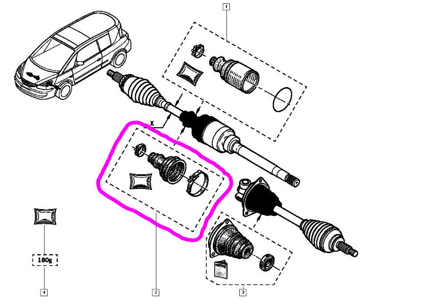

Ok Capt'ain donc tout ce passe côté passager et le soufflet dont tu cherchais la référence (7701207399) est celui ci :
En résumé : confirmé par Brio77 : Réf. 7701207399 plus dispo, donc seule solution soufflet universel (SKF 01001) ; j'ai bon :?: :mrgreen:
Question subsidiaire : pourquoi garder l'ancien soufflet puisque on le remplace par le SKF :?:
bond174 a écrit : 07 mai 2020, 11:21 Ok Capt'ain donc tout ce passe côté passager et le soufflet dont tu cherchais la référence (7701207399) est celui ci :Capture.JPG
Oui tu as bon françois ....pour l'ancien soufflet, on garde la partie ayant la forme du tripode pour réaliser l'étanchéité entre le soufflet SKF ( rond) et la partie tripode du cardan. CQFD
