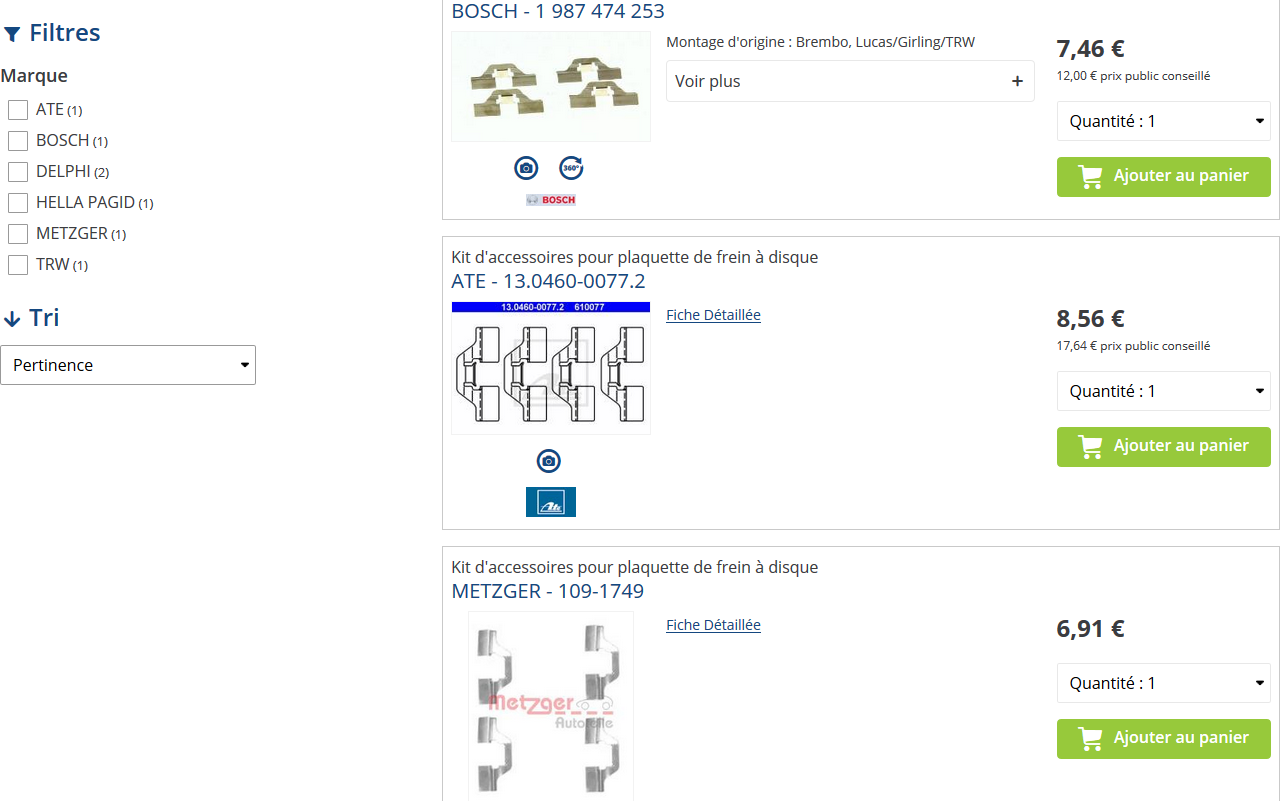

Bonjour, je cherche a me procurer ou a défaut la référence des supports de plaquette pour les freins avant.
On trouve pléthore pour les freins arrières (par exemple ATE - 13.0460-0077.2 ), mais je trouve pas pour les freins avant...
Quelqu'un saurait?

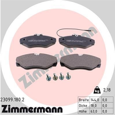

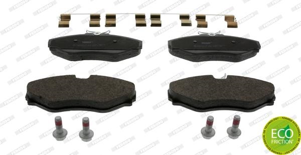

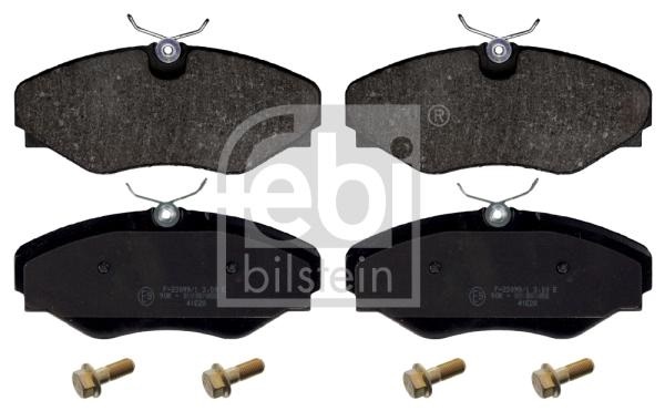

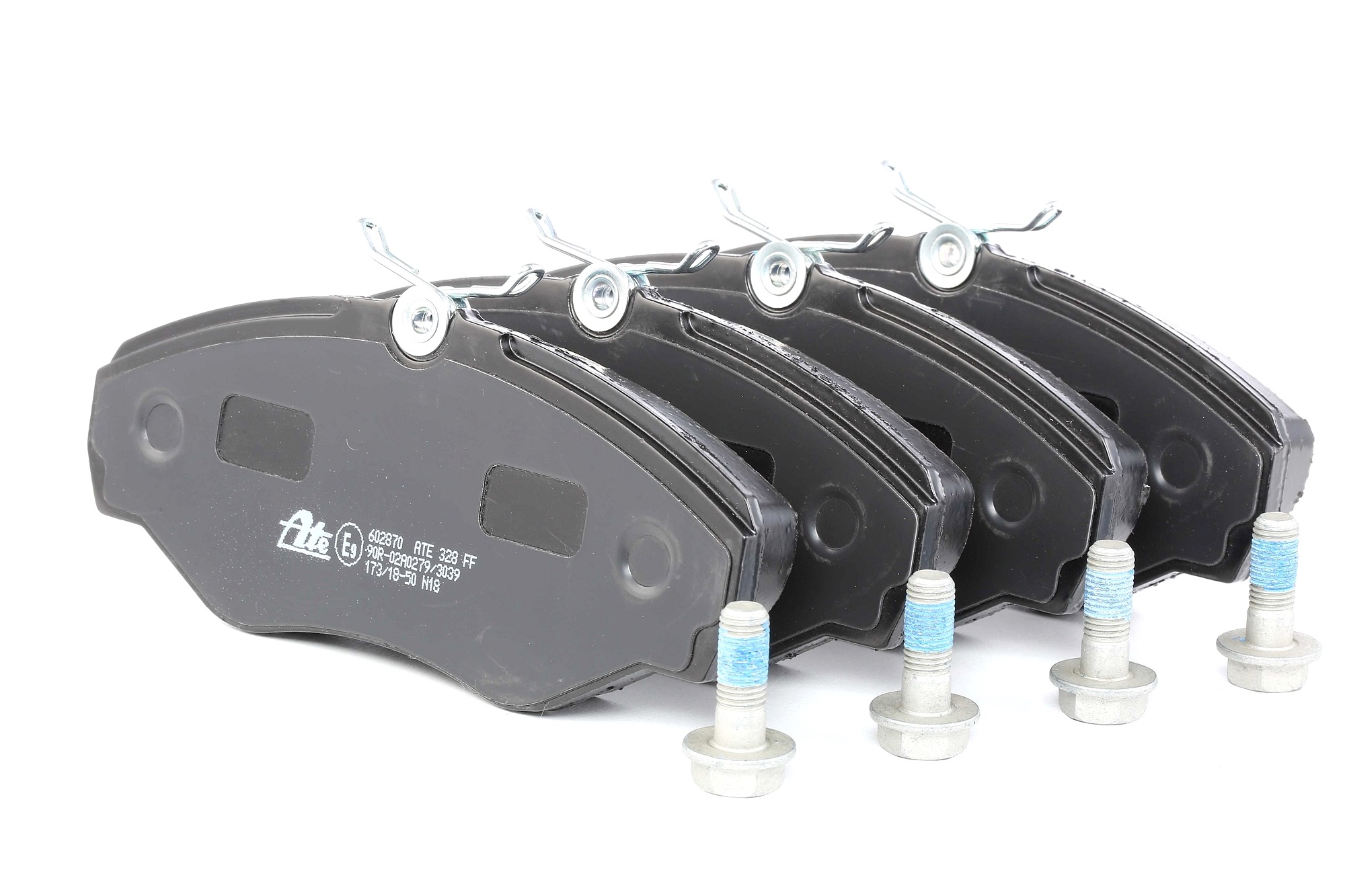

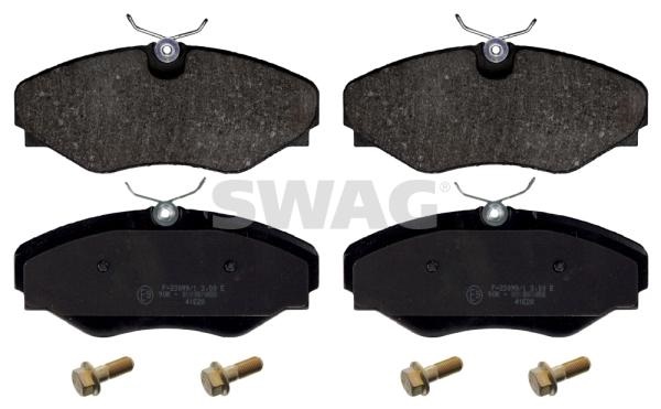

Avant
Avant
Arrière
Arrière
D’où les équipementiers:
Ate, sans
Ate, sans
Bosch, sans
Bosch, sans
Febi bilstein, sans
Febi bilstein, sans
Ferrodo, AVEC
Ferrodo, AVEC
Swag, sans
Swag, sans
Zimmerman, sans
Zimmerman, sans
D’où ma question:
MAIS POURQUOI?????
Messages : 1881

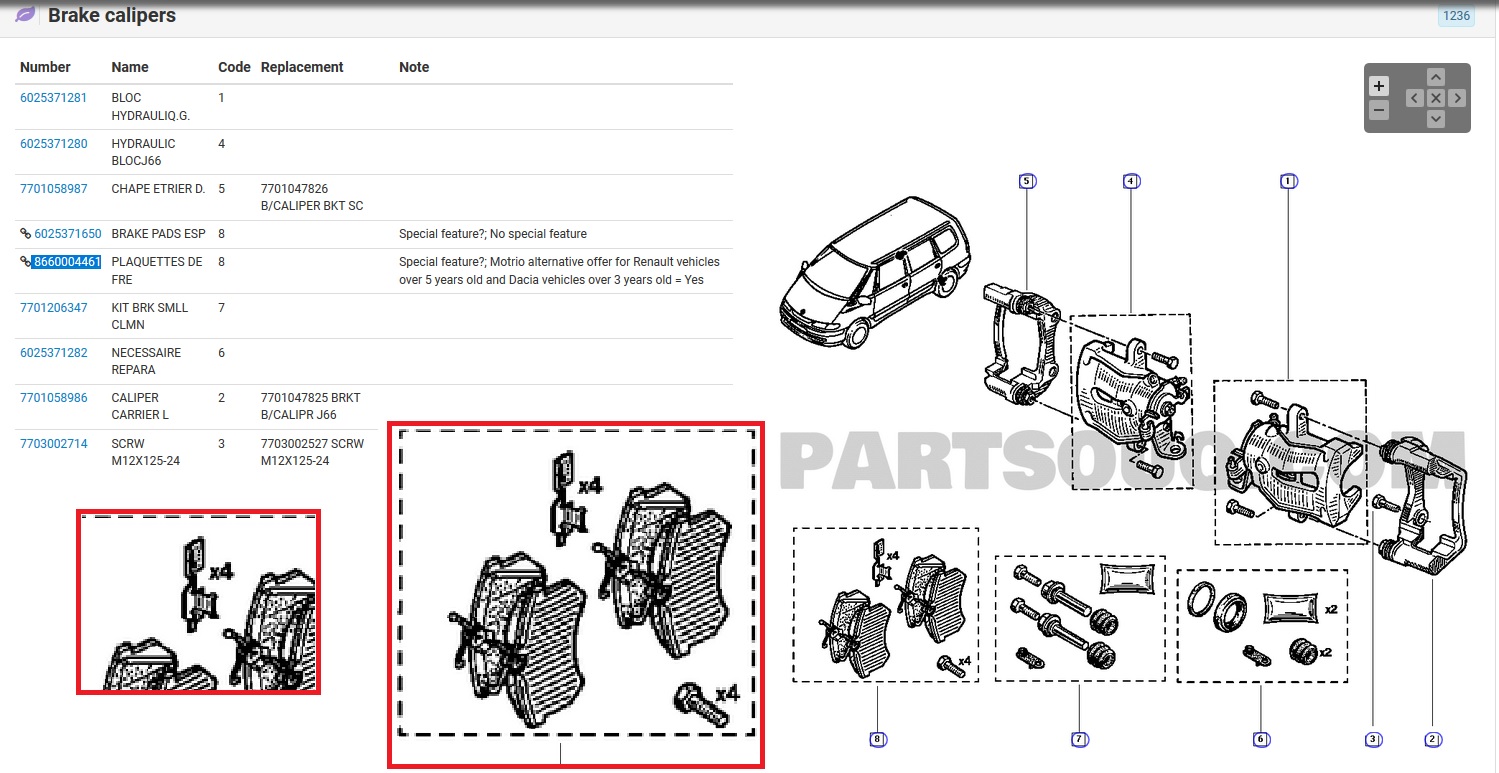

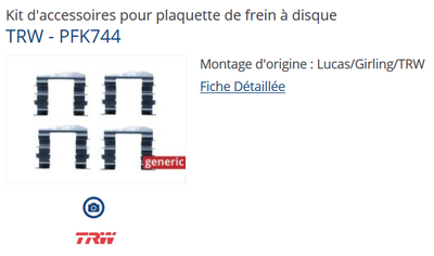

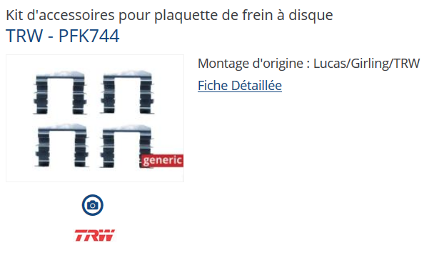

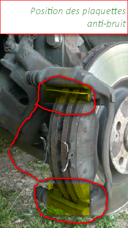

Bonsoir Troun, je viens de retrouver une image pour le positionnement des plaquettes "anti-bruit":
Si cela peut te rassurer :!: , et il y en d'autres qui ont ce kit, que l'on trouve sur Oscar...Pourquoi pas partout :?: , je ne sais répondre, bien qu'ayant une petite :idea:, un peu longue à développer :)
Il y en a des tas chez Oscar et les similaires, pas toutes identiques, bizarre :roll:

Salut Ag, oui je connais ces kits accessoires, j'en ai un aussi (le Ate), mais ce sont les supports pour les étriers arrières.
Les supports arrières ont leur fixation (languette) au milieu, les supports avants ont leur fixations (taquets) sur les cotes).
Messages : 1881
Re: Accessoires / support plaquettes

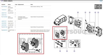

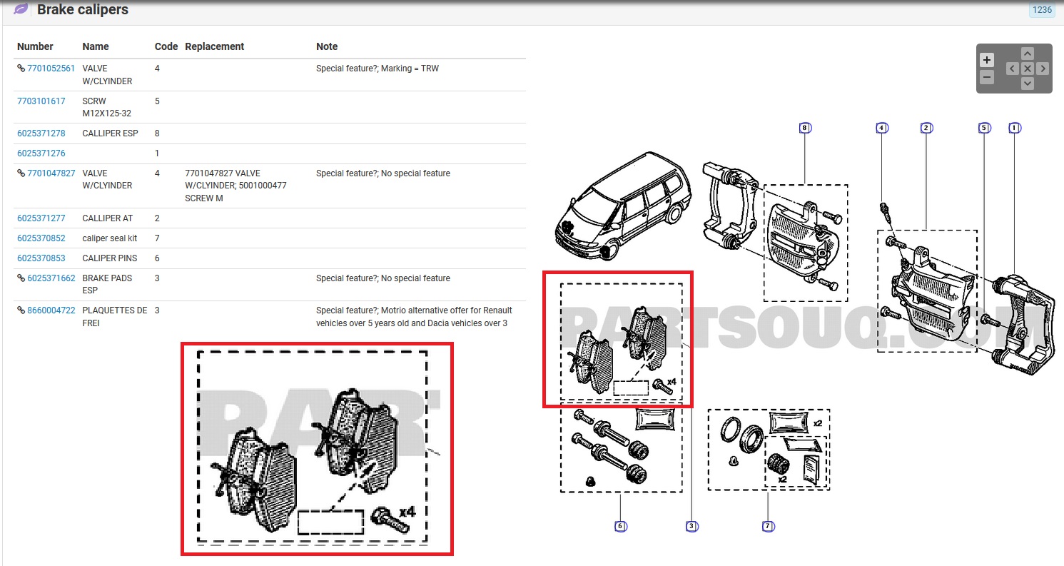

Bonjour Troun, tu as sans doute raison pour la tenue de ces kits, différence entre l'arrière et l'avant. Mais sur la photo jointe ce sont bien des freins avant d'Avantime, ventilés et non pleins comme l'arrière. Autrement je n'ai pas trouvé d'autres kits ressemblant à ceux que tu recherches, n'en ayant jamais vu et je me suis trompé avec cette image
qui ressemblait à ce que tu recherches, alors que dans le détail il est mentionné: arrière :oops: , comme quoi pas tjs facile d'aider sur une pièce que l'on n'a jamais vu :!:

Ce sont les accessoires pour les freins arrières. La photo est générique.
