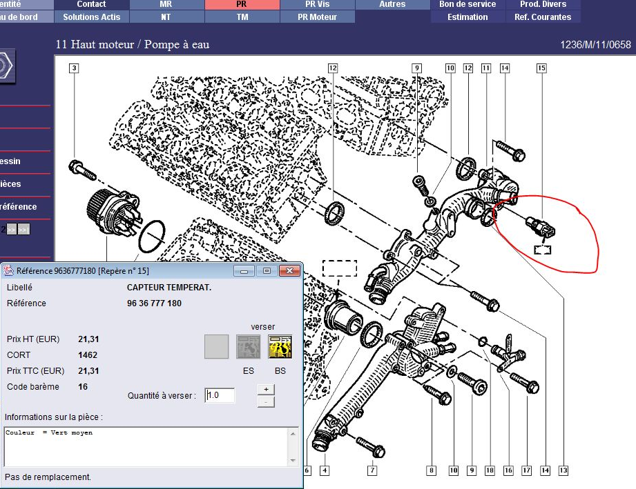

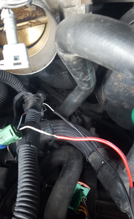

sais-tu où se trouve ce capteur de température sur le moteur ?
Messages : 1864
Re: Indicateur de température
Au bout des fils ou se trouve cette fiche verte, sous le boitier papillon:

Merci pour tout ag17,
J'ai dialogys apparemment je ne sais pas m'en servir correctement. impossible de voir, comme sur ta capture d'écran, les dessins et encore moins les Refs des pièces. :roll:
Je vais regarder ce Week-end et vous tiens au courant.
