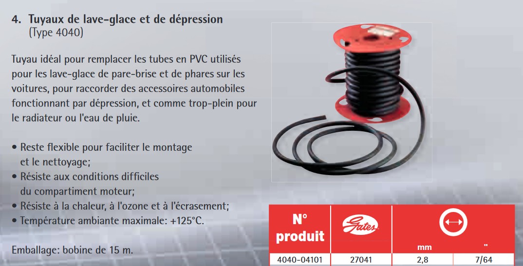

"je seche.... il y a t'il a un module qui gere ceci ?" joli :lol:
Pas étonnant si le tuyau est déconnecté qq part :!: Il arrive que ce tuyau, en vieillissant, se fendille aux différents raccordements et même à la sortie de pompe ou est bouché . Mieux vaut dans ce cas le changer tout le long du circuit :wink:
Si c'est le cas voila de quoi refaire ce circuit :idea:
