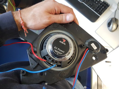

Vue arrière de l'adaptateur

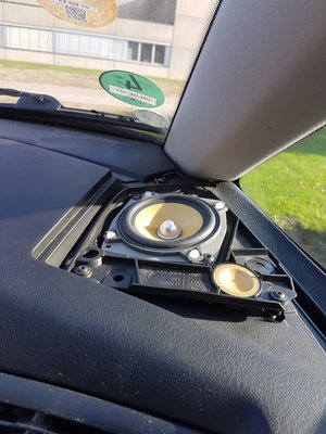

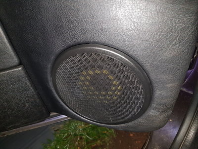

Woofer et tweeter en Place

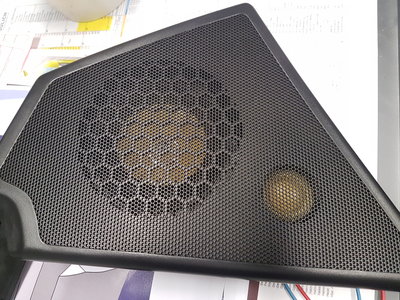

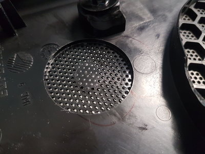

Fraisage du cache pour dégager une ouverture au tweeter.
Détail du cache
Détail du cache

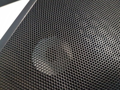

Vue de devant
Vue de devant

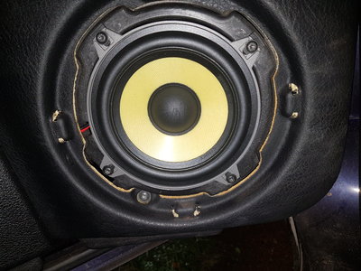

Montage en portière
Montage en portière
Rien de vraiment spécial

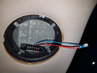

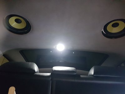

Montage Ciel de toit
RAS
RAS
