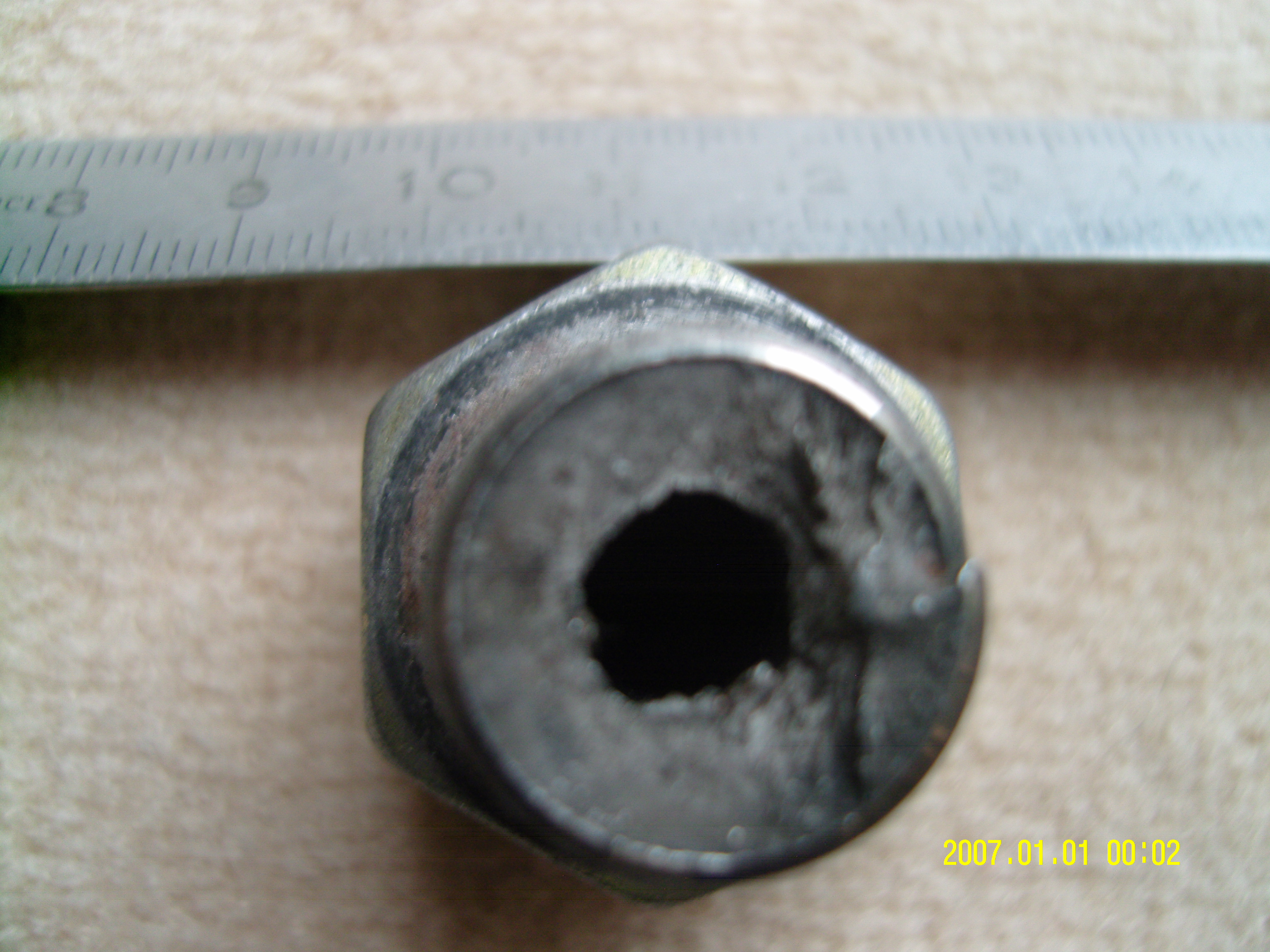

Dans mon récit :oui, l'idiot qui avait serré l'écrou (le précédent propriétaire
) avait déjà réalisé d'autres blagues du même genre sur ce véhicule
. Exemple la durite de la capsule de contrôle du turbo (Wastegate) était fendillée et le turbo "dépôtait" à fond sans régulation et l'auto semblait devenir folle de puissance incontrôlable, et il me soutenait que c'était normal
, selon son mécanicien de chez Volvo
Dans ton cas j'espère que c'est moins grave
Je viens de retrouver la pièce à conviction (comme quoi les leçons servent encore
Un arbre de 18mm pas de 150 avec un écrou de 28mm, sans doute serré à plus de 35 m.daN, avec l'échauffement du disque de frein et donc la dilatation supplémentaire au couple trop élevé , la rupture sous contrainte était inévitable.
A l'époque j'avais demandé au"bricoleur assassin" le couple de serrage et la réponse (après l'incident) a été stupéfiante : une douille de 28 avec une barre en tube de 1 mètre environ et serrage très fort au pied
J'avais refait tous les serrage à la clé dynamométrique par sécurité et depuis cette clé sert chez Pit Stop
Nota: Le trou que l'on voit , je l'ai réalisé pour extraire le bout de l'écrou avec un extracteur.

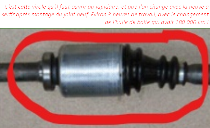

Qui saura me communiquer la référence du cache poussière (nouvelle formulation de la CE, pour un soufflet de cardan
) cardan droit et coté boite PK6 du2LT
.Le mien est mort et je cherche la pièce à 15/20€
avant grave dégât
- Messages : 6857
Re: Avantime qui saute ....
Pièce introuvable, il faut garder le morceau du vieux qui vient sur la tulipe et s'en servir de joint sur un soufflet de cardan standard genre Lucas 001.

Cette référence ne va pas, j'en avait commandé mais ce n'est pas adaptable....
Ma solution ne te convient pas ?

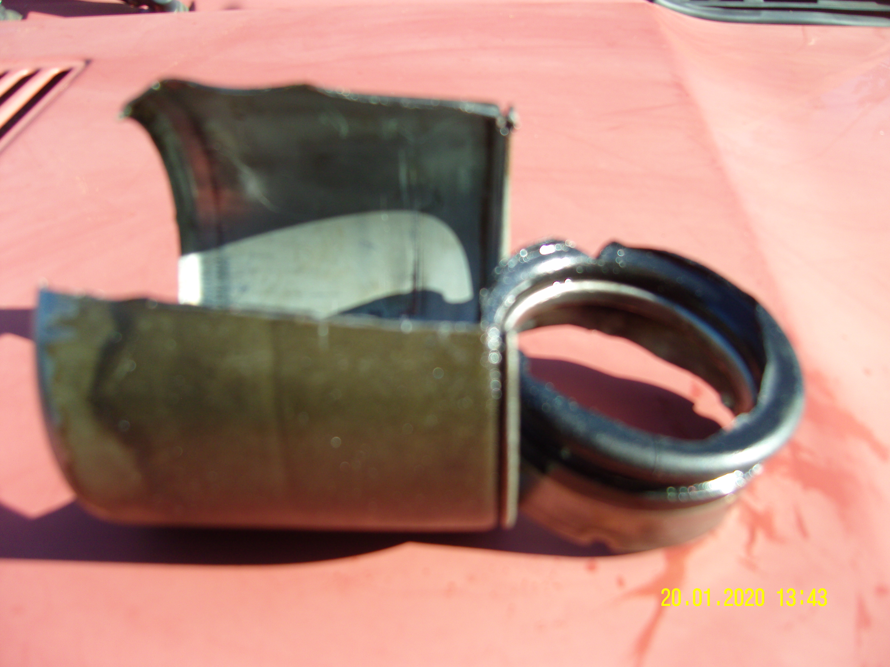

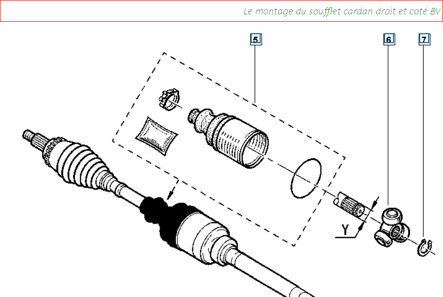

Après moultes réflexions, et n'ayant plus envie de me coucher avec contorsions, sous le carrosse , je suis aller voir un mécanicien de ma connaissance, avec la pièce commandée, il a réalisé l'adaptation du cache poussière (soufflet) en découpant l'ancien puis en remontant le nouveau, il ne restait plus qu'a le sertir à la main et au marteau tout le tour. C'est me connaissant qui a réalisé ce montage, avec ma sympathie, que d'autres peuvent faire aussi pour sauver un cardan devenu introuvable
La référence de la pièce de rechange :7701470910 que l'on trouve aussi chez oscar et d'autres en GKN22278 ou Quinton Hazell QJB 952...
Un grand merci au cap'tain qui m'a envoyé la capture d'écran avec le détail de la composition d'ensemble du soufflet, m'ayant montré que cela devait être réalisable
