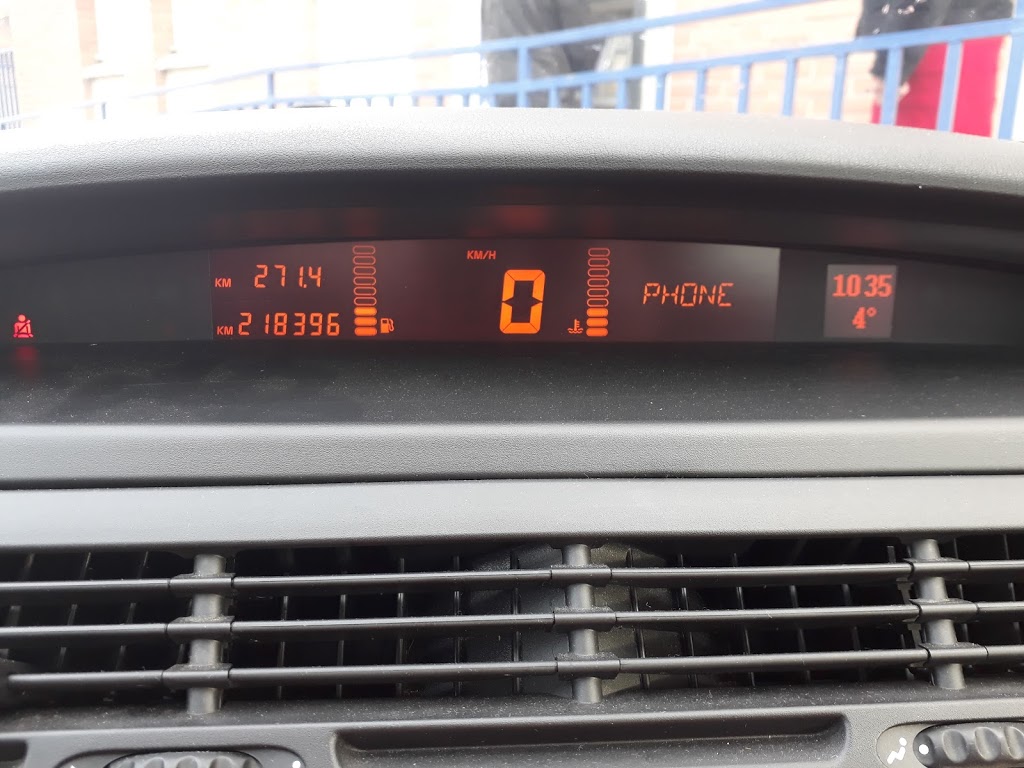

J'ai eu 2 fois par hasard ce message sur mon Avantime:
Y aurait-il un Kit main libre d'installé ?

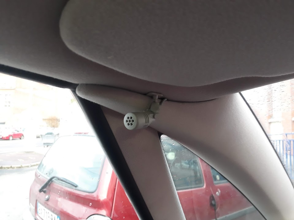

De plus, j'ai ce genre de micro :
Quelqu'un a déjà vu ça ? Si c'est un kit main libre, comment l'activer
Message "Phone"
Message "Phone"

Re: Message "Phone"
Sur la page du forum en haut à droite si tu rentres "PHONE" et valides tu trouveras la réponse ici : viewtopic.php?f=91&t=2223&hilit=phone
"PHONE" pour téléphone, assortie de l’absence de radio.
Bien souvent lorsque ce message apparaît c'est un signe de faiblesse de l'unité de commande du GPS (module mitoyen au lecteur CD) qui rend l'âme
Tu peux le vérifier en sortant l'unité de commande du GPS et en débranchant le connecteur VERT : la radio devrait revenir et le message PHONE disparaitre...
Pour ton Micro il a sans doute était ajouté avec le support de téléphone (entre le siège conducteur et la console), puisque le micro d'origine est installé à gauche du bouton Warning (lorsque l'option téléphone 8W est prise)
