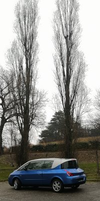

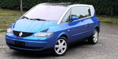

AVANTIME 2l Tbo 2002
AVANTIME 2l tbo
AVANTIME 2l tbo

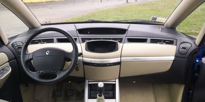

Intérieur Tblb
Intérieur Tblb
Bonjour à tous et toutes :wink:
Avantime on aime ou pas, mais on ne reste pas indifférent. :mrgreen:
Moi c'est Christian et j'ai trouvé le concept totalement Toppissime dès sa sortie.
Pendant une dizaines d'années, il y en avait un Bleu Illiade/ argent qui me narguais au alentour de chez moi. :oops:
Un jour je l'aurais!, un jour je l'aurais!, tien on dirais presque un slogan de pub? non!
Et bien tout fini par arriver car me voila avec un nouveau vaisseau.
Un bleu lliade/argent, 2 litres turbo Privilège du 12/2002 depuis ce début d'année. :)
Etant pas parfais je fais parti du Car lyonnais :lol:
En attendant me voilà ici pour échanger et partager nos passions et nos compétences entre Anvantimer. :?
Au plaisir de vous lire.
Christian. :wink:

A en voir les photos et notamment celle de l'intérieur il semble : NEUF :shock:

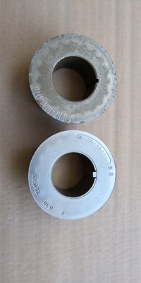

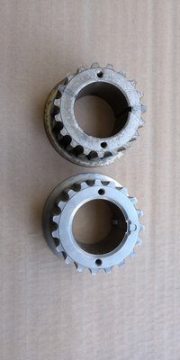

Bonjour, a tous .
Quelques infos pratique.
Suite à la distribution et pour information il faut changer le pignon de vilebrequin si celui que vous avez et d'origine il n'est pas claveté. (Voir photo
pignon de vilebrequin d'origine et de remplacement
pignon de remplacement préconiser l'or du changement de la courroie de distribution;

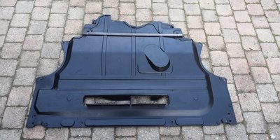

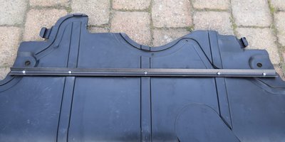

Astuce pour la protection sous moteur qui a tendance à se courber au fil du temps , riveter une cornière de 15x15mm. (Voir photo)
protection dessous moteur
Cornière de 15x15 en acier ou alu peint en noir et riveté

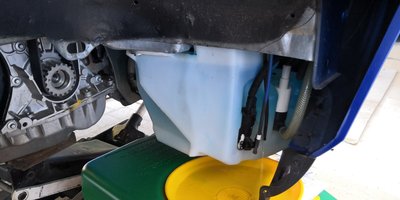

Et le problème récurant de bac a lave vitre qui fuit , ( perso j'ai deux autres espace 3 et ils ont eu la mèmes choses. la fuite et toujours au mème endroit, il faut nettoyer et gratter la surface avec un papier de verre et y applique une colle par dessus de type (fixer sans percer incolore) (voir photos)
Bac lave glace fissure récurrente sur ce modèle
trace bleu vert = fuite  = réparation

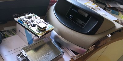

Problème écran Gps Noir .
??????? qui à la solusss???
Ecran démonté pour test mais tous a l'air fonctionnel.
J'ai bien trouver qq chose ici mais cela n'a pas l'aire de fonctionner.
1 Couper le contact,
2 Attendre l’arrêt complet du système (1 minute
environ),
3 Allumer l’autoradio,
4 Mettre le contact (attendre 20 secondes environ),
5 Appuyer simultanément sur les touches "M" et "C"
6 Effectuer le test de la commande au volant,__________________ qu'est ce que l'on entent par le test de la commande??????
7 La connexion de l’antenne Satellite s’affiche à
l’écran (GPS connecté/non connecté),
8 Ne pas tenir compte des tests des antennes radio
et téléphone,
9 Sortir de l’initialisation par le bouton rotatif,
10 Couper le contact (1 minute).
Y a til d'autres infos ????
Christian

1 des 3 composants du système GPS est Hors Service :wink:
Lequel :?: : C'est le quizz de la semaine :mrgreen:

Étonnant si peu de kms , donc peu d utilisation et déjà hs :?
Re: 1 LYONNAIS & 1 AVANTIME DE +
Publié : 22 févr. 2019, 14:33
par Avantime3099
morille52 a écrit : 22 févr. 2019, 12:13 Étonnant si peu de kms , donc peu d utilisation et déjà hs :?
Oui , c 'est étonnant , a mon avis il a du subir soit la chaleur (bizarre quand mème) ou bien il n'a jamais été paramétré.
Je vais remonter et voir si possible reconfiguration avec les outils de chez Renault.
Publié : 22 févr. 2019, 17:58
par kashmir
Même si la voiture à très peu roulé et le GPS peu servi, le temps y laisse son empreinte .....
J'ai un peu pareil avec la Platitude, plus récente mais n'ayant presque pas roulé en 5 ans avant que je ne l'achète et GPS jamais utilisé par son premier propriétaire. L'écran s'allume quand il est de bonne humeur .....
