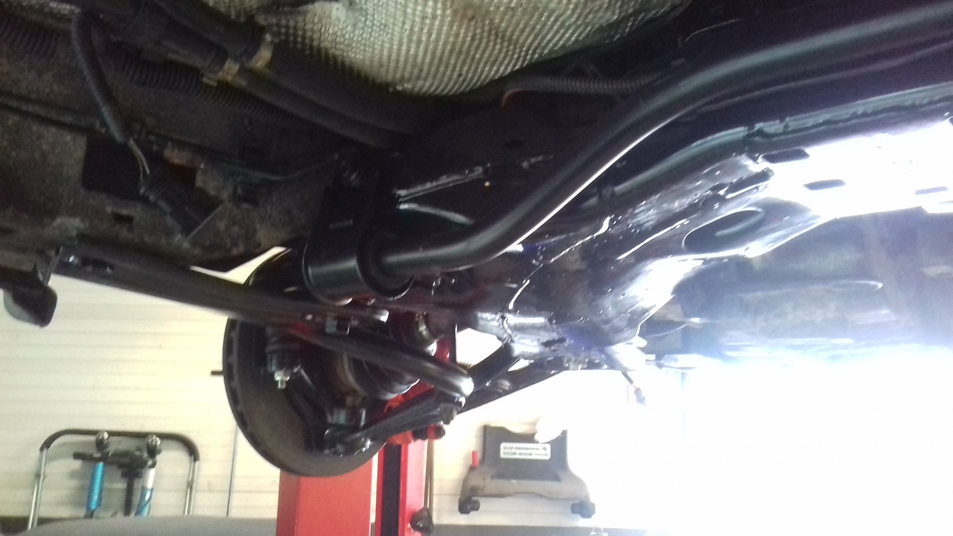

Mon AVT est chez le garagiste pour voir ce qu'il faut changer dans le train avant : ça clongue de partout...
Il sera ok pour que j'achète les pièces et les lui fournisse, s'il le faut
- triangles
- biellettes de direction
- bielettes de barre stab
Quelque chose d'autre à regarder ??
Mais je ne trouve rien sur les silent bloc ou joint ou autre chose de la barre anti roulis ... Des infos ?
merci

Re: Barre anti roulis - Train avant
Les silents bloc de barre anti-roulie sont vulcanisé sur la barre...donc c'est la barre complète qui se change mais il n'y en a plus chez rono !!!
Perso, j'ai retaillé et ajusté des silents bloc de BMW série 3 pour les remplacer....ça marche !!! J'ai fait repeindre à l'époxy une barre rouillé donc j'avais retiré les silents-bloc. Pour en remettre, je n'avais pas le choix..... j'aurai pu garder ceux en place mais le passage au four pour la peinture ça marchait pas. Sinon mes silen-bloc n'étaient pas particulièrement usé. Je te conseille de les garder et de remplacer simplement ce que tu énuméres dans ta liste de course. Il sera toujours temps de le faire si tu as un bruit de ce coté là !!

Merci de ta réponse. J avais lu ton post mais ne parlais tu pas de la barre arrière ?

Mon garagiste n'a pas réussi à démonter les boulons qui fixent les triangles !!!
Du coup il me dit qu'il faut les changer. Il me semblait avoir vu un tuto sur le changement de triangle avec les références des dits boulons mais je ne le retrouve pas !
Help pour la recherche des références et ou acheter ces boulons !
C'est peut-être ce post que tu cherches ?
Merci, je ne l avais pas trouvé ??
Le problème reste entier du coup... Le garagiste a pris une rallonge de 2 mètres et n a pas réussi...
Comment se procurer ces p.... n de boulons ???
Étonnant que cela ne soit pas possible à dévisser
, même avec un coup de chaud
(chalumeau)
Ca ne m'est jamais arrivé de ne pas réussir à desserrer les vis de triangle ou de berceau. Le Dégrippant est très important et il ne faut pas hésiter à en balancer dès la veille de l'opération.
Tu devrais changer les silent blocs de berceau également, sinon, tu risques d'avoir des clongs encore. Et il faut en profiter pour traiter le berceau contre l'oxydation, quitte à attaquer autant tout faire.
