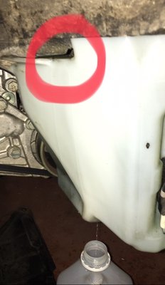

Juste avant le LPI : fuite du bocal lors du remplissage :oops:
Démontage ... : cric, chandelle, roue enlevée, dépose protection sous moteur et garde boue :
Pompe 1 : RAS fonctionne pour pare-brise et lunette arrière :wink:
Pompe 2 : RAS fonctionne pour lave-phares :wink:
Remplissage de lave glace : fuite observée :

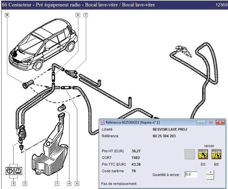

1 - Est ce le même que sur Espace 3 "avec xénons" :?:

Un coup (délicat...!) de fer à souder et le trou est rebouché avec ou sans apport de polyoléfine. Mais de plus je pense que c'est le même sur l'espace 3 :wink:

Oui c’est ce que je ferai une fois ce dernier remplacé :wink:

Je dois avoir ça, s'il sont compatible avec et sans Xenons.... mais pas sûr... à vérifier.

Je suis sur le coup pour en avoir un d'espace 3 (en effet différent s'il y a des xénons) :wink:

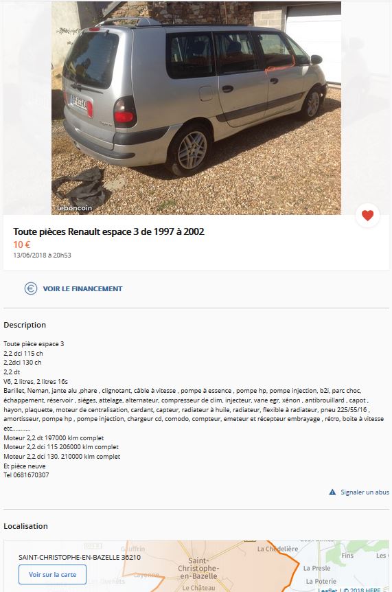

Après une première réception d'un bocal qui lors du nettoyage avant montage c'est révélé ... percé, :twisted: j'ai finalement par hasard trouvé un autre bocal, déjà nettoyé pour 5 € et qui plein ne présente pas de fuite :wink:
J'ai laissé tombé avec mon premier vendeur qui non content d'avoir encaissé mes 25 € au final me proposait pour 6 € de plus un nouveau bocal (percé ou pas.....) en mettant en doute que rien ne prouvait que la vidéo envoyée montrait bien son bocal :shock: donc au passage si vous recherchez des pièces dans le secteur du 36, évitez celui ci :evil: : https://www.leboncoin.fr/equipement_aut ... 34630.htm/
