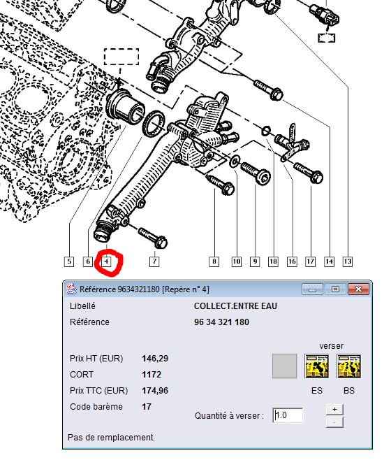

Salut à tous !
Mon v6 est en grande révision (distribution etc) pour ses 204 000 km.
La boîte à eau (réf. 96 34 321 180) présente une légère fuite. La pièce n'est plus disponible chez M. Renault.
Elle se situe sur le côté du moteur au-dessus de la boîte à vitesse. Une durite se raccorde dessus.
Je suis preneur de toute info pour en trouver une ou en pièce d'occasion.
Merci d'avance.
Ciao ! Alain
PS : si quelqu’un a le dessin , ce sera plus explicite

Tu parles de cela :?:

Je peux te fournir cette pièce.....envoie moi un MP si tu es intéressé.

Salut !
Oui c'est bien la pièce indiquée par Bond. Finalement le garage a pu me dépanner. C'était seulement le joint qui fuyait.
Merci à tous !
Ciao ! Alain
