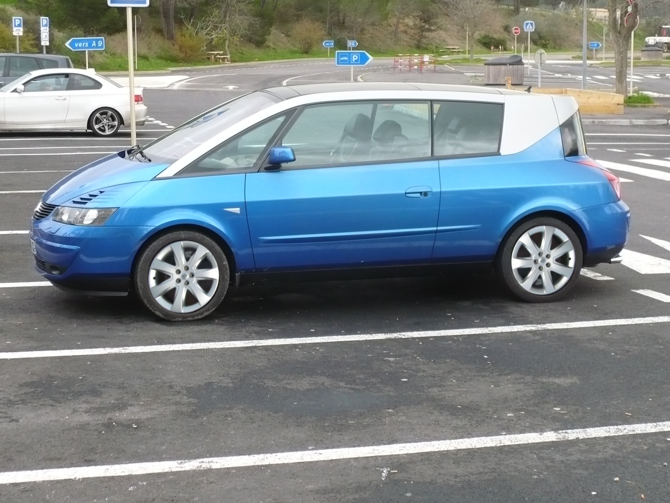

Vu sur LBC un lot de jantes de VelSatis en 18 pouces (130 euros le lot), je me suis donc posé la question de l'intérêt de ces jantes pour équiper un vaisseau.
Voici une petite simulation du résultat attendu.
Après réflexion, ma conclusion est qu'elles ont trop de bâtons et que cela nuit à la rigueur du dessin de l'Avantime.
Donc projet abandonné mais peut être avez vous un avis différent. :roll:

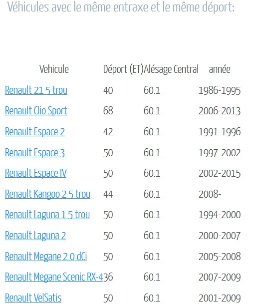

Comme indiqué déjà: les goûts et les couleurs :!: , par contre ne pas oublier que (de mémoire) l'ET pour Avantime est de 42 , alors que les jantes de Velsatis sont en ET de 50 :wink: .

ag17 a écrit : 23 janv. 2018, 14:37 Comme indiqué déjà: les goûts et les couleurs :!: , par contre ne pas oublier que (de mémoire) l'ET pour Avantime est de 42 , alors que les jantes de Velsatis sont en ET de 50 :wink: .
Ca veut dire quoi?

Voici de quoi comprendre pourquoi l' ET est important sur des jantes que l'on veut poser sur un véhicule, il y a un GROS risque d'incompatibilité et il vaut mieux le savoir avant l'achat qu'après :!: . Beaucoup de vendeurs ...vendraient n’importe quoi et après c'est du "DEMERDUMZISICH" VOIR PIRE :oops:
Ci-joint un tableau des "ET" souvent non indiqués, pour des ventes de jantes de provenance du Losange avec le centrage de 60,1 mm, c'est le minimum, mais pas suffisant pour éviter , par exemple, de coincer ses disques de freins et autres du même tonneau :roll:

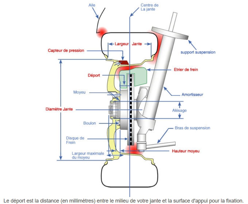

du coup, l'ET, c'est l'alesage de la jante? ou le déport?
Ce n'est pas marqué sur le plan.

C'est le déport :mrgreen:

En résumé du dessin: plus l'ET augmente, plus la roue et son pneu "rentre" sous la voiture, avec le risque de toucher un des éléments environnants: disque, rotule, amortisseur ...
A l'inverse plus l'ET diminue, plus la roue sort de la caisse et elle peut toucher d'autres éléments de la carrosserie , soit en ligne droite soit roue braquée, et en principe une roue ne doit pas dépasser de la verticale de la caisse...
Tout cela sauf erreur ou omission de ma part :roll:
