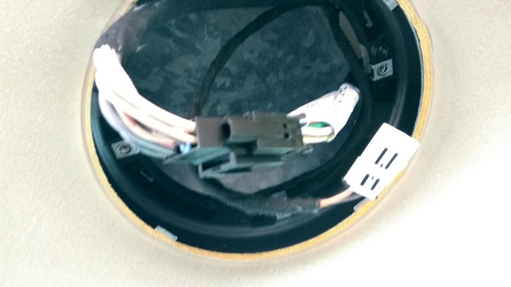

Enfin de compte c'est très simple, le faisceau du hayon est connecté à une prise qui est sous le haut parleur droit AR.

- Débrancher la prise du faisceau hayon comme sur la photo.

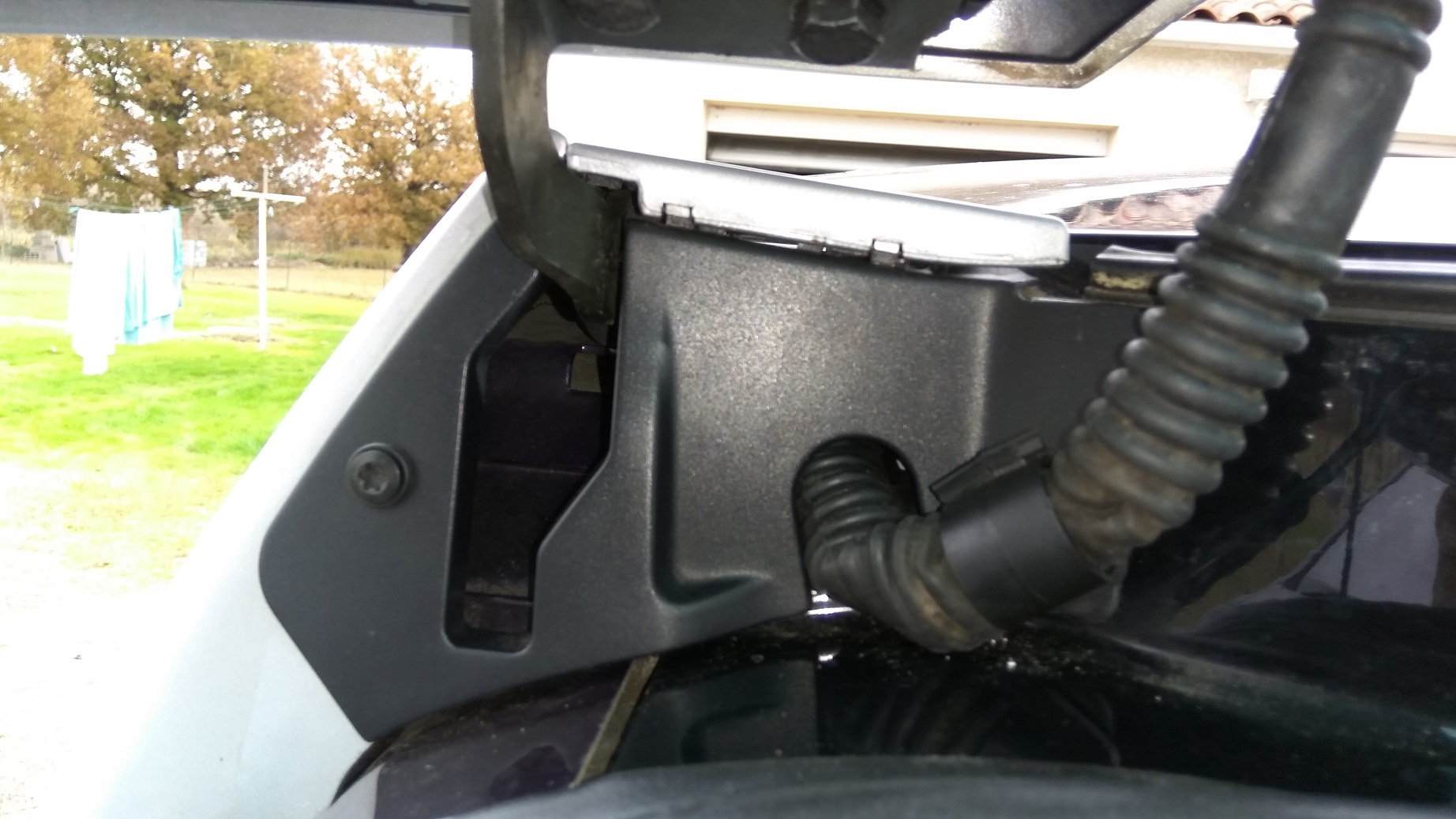

- Démonter les caches plastique de chaque coté du hayon voir photo suivante.
Sortir le faisceau et le tuyau de lave glace.

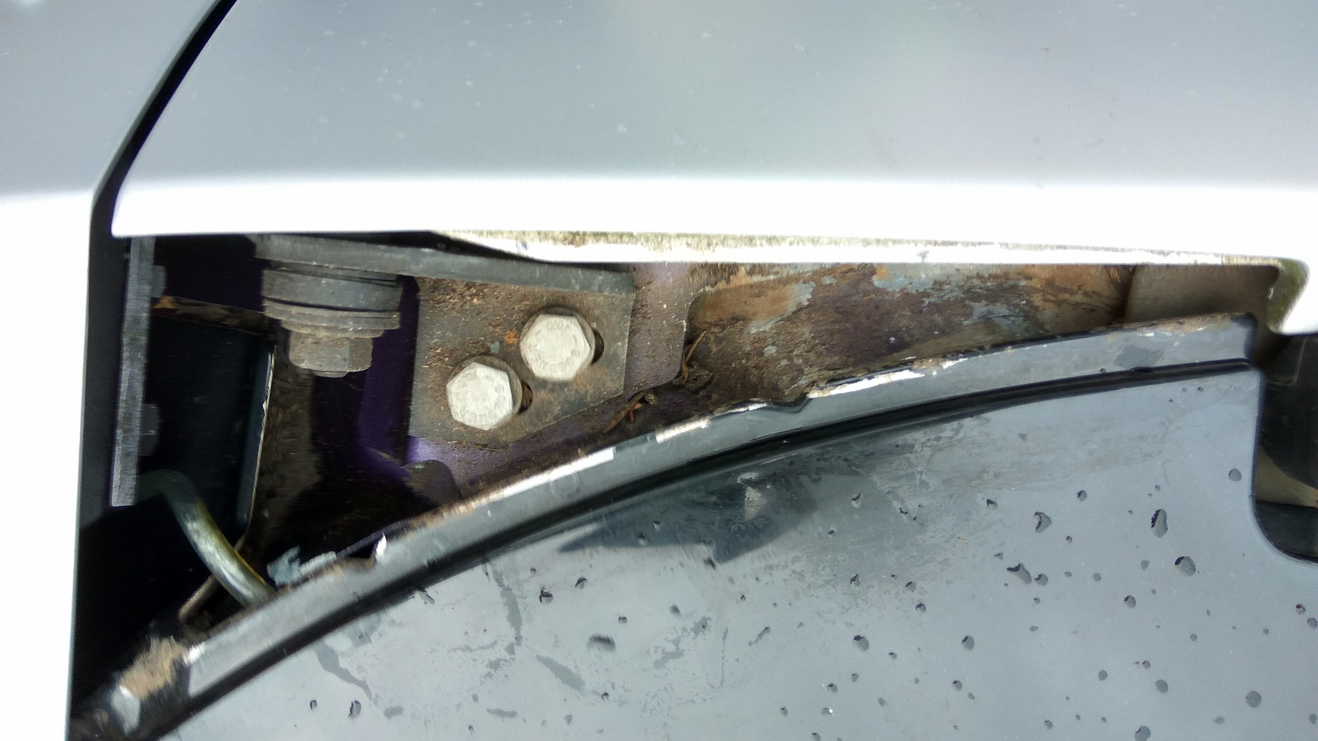

- Dévisser les deux vis de 13 situé sur le toit de chaque coté.
