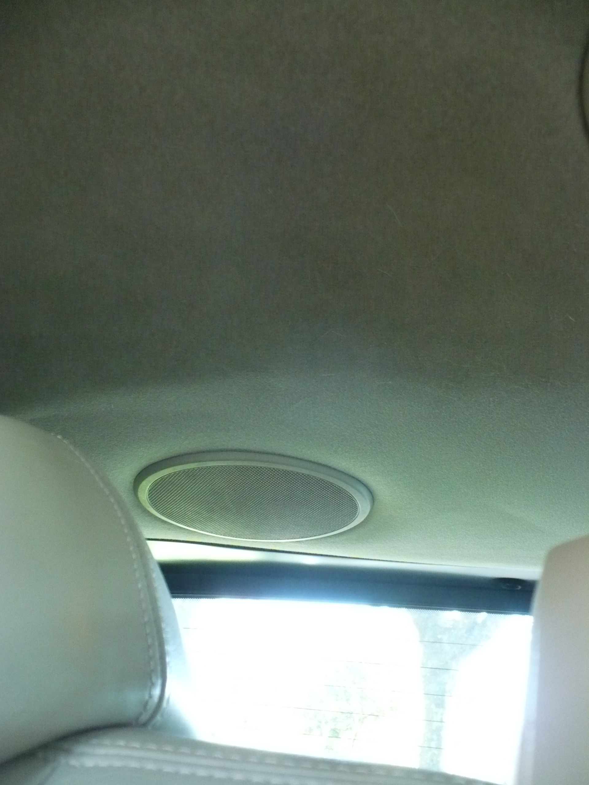

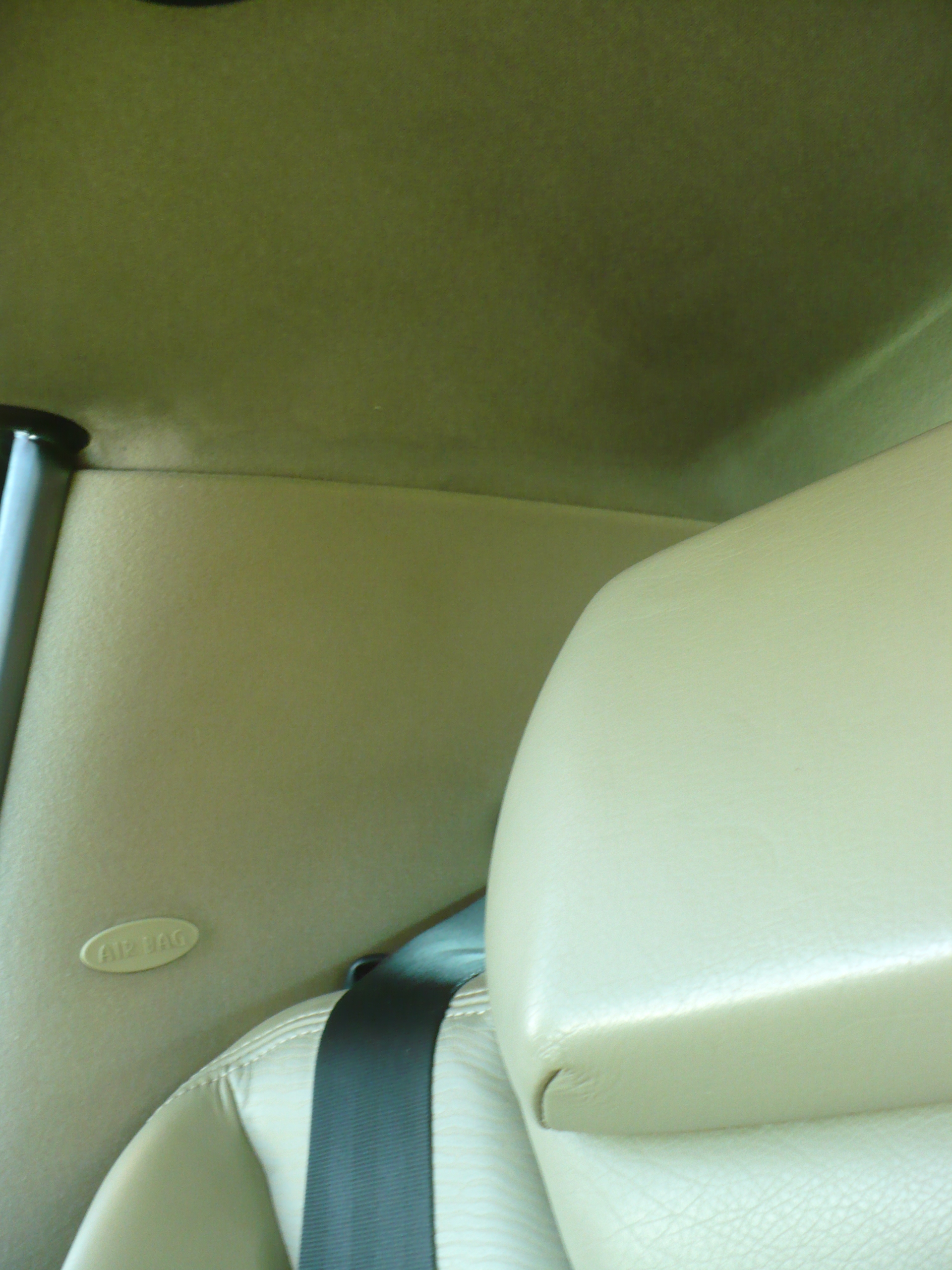

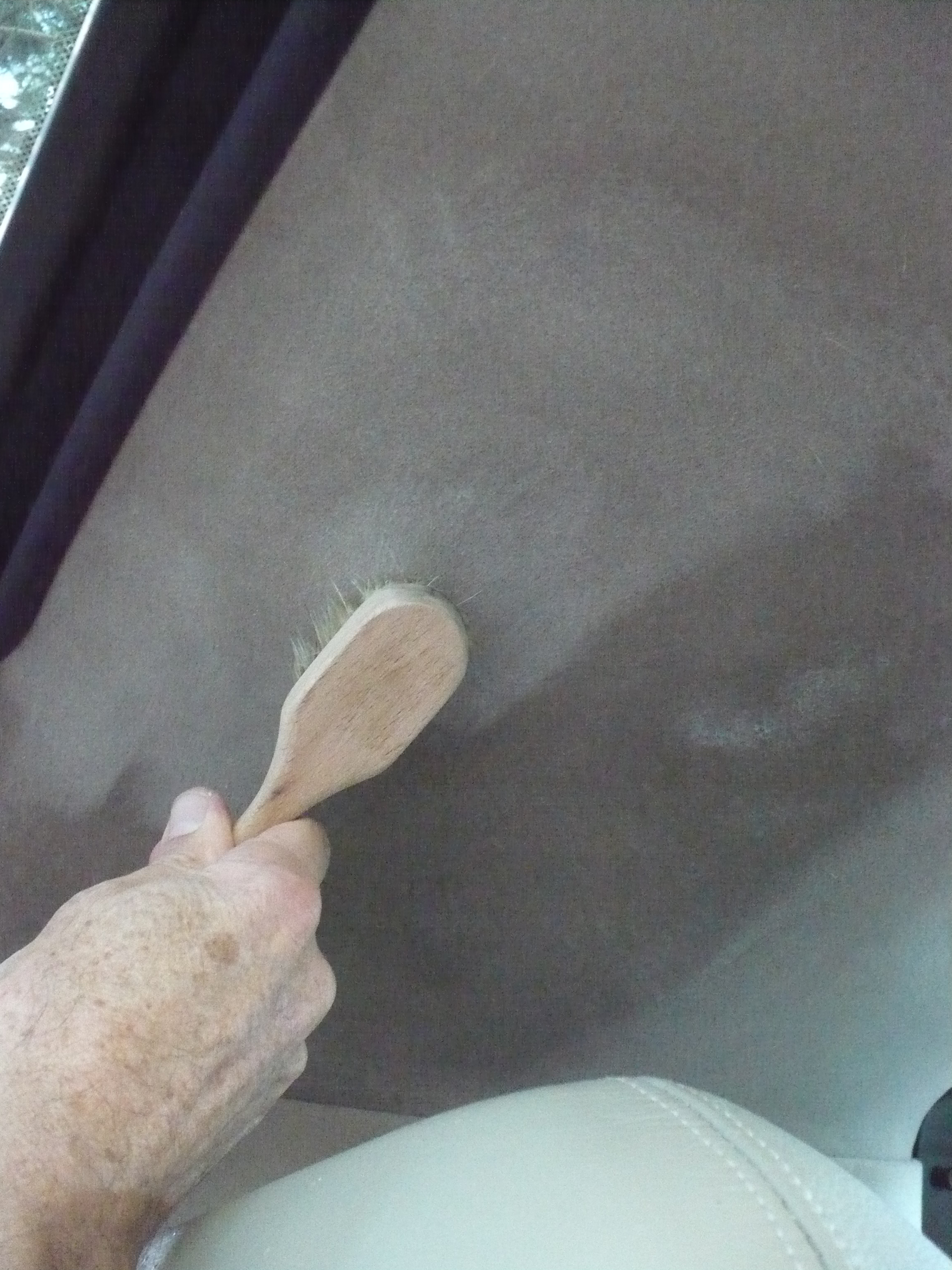

L'age avançant, celui des vaisseaux tout au moins, les tissus s'encrassent doucement pour passer du beige sahara au gris rat! :mrgreen:
Les ciels de toit sont particulièrement exposés, surtout dans la partie arrière qui concentre les poussières de circulation, et ce encore plus si le conducteur était fumeur (Paix à son âme!).
Voici la méthode pour les ramener à un état plus agréable à l'oeil! :P

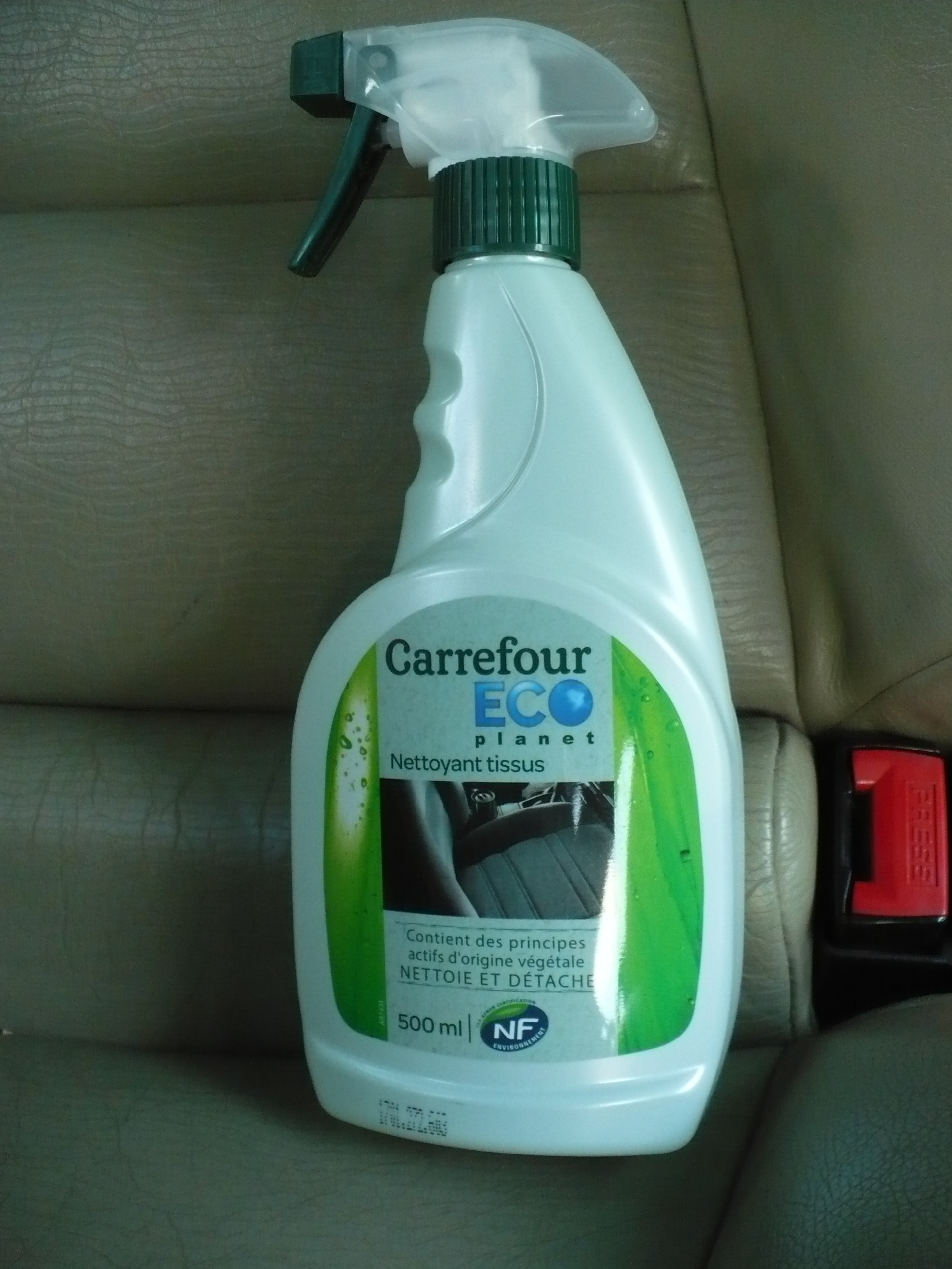

Le matériel est accessible: un vaporisateur de produit nettoyant pour tissus (centre auto), une brosse douce style brosse à cirage et un ou deux rouleaux d'essuie-tout blanc (pas d'imprimé sinon vous obtiendrez un arc en ciel de toit!)

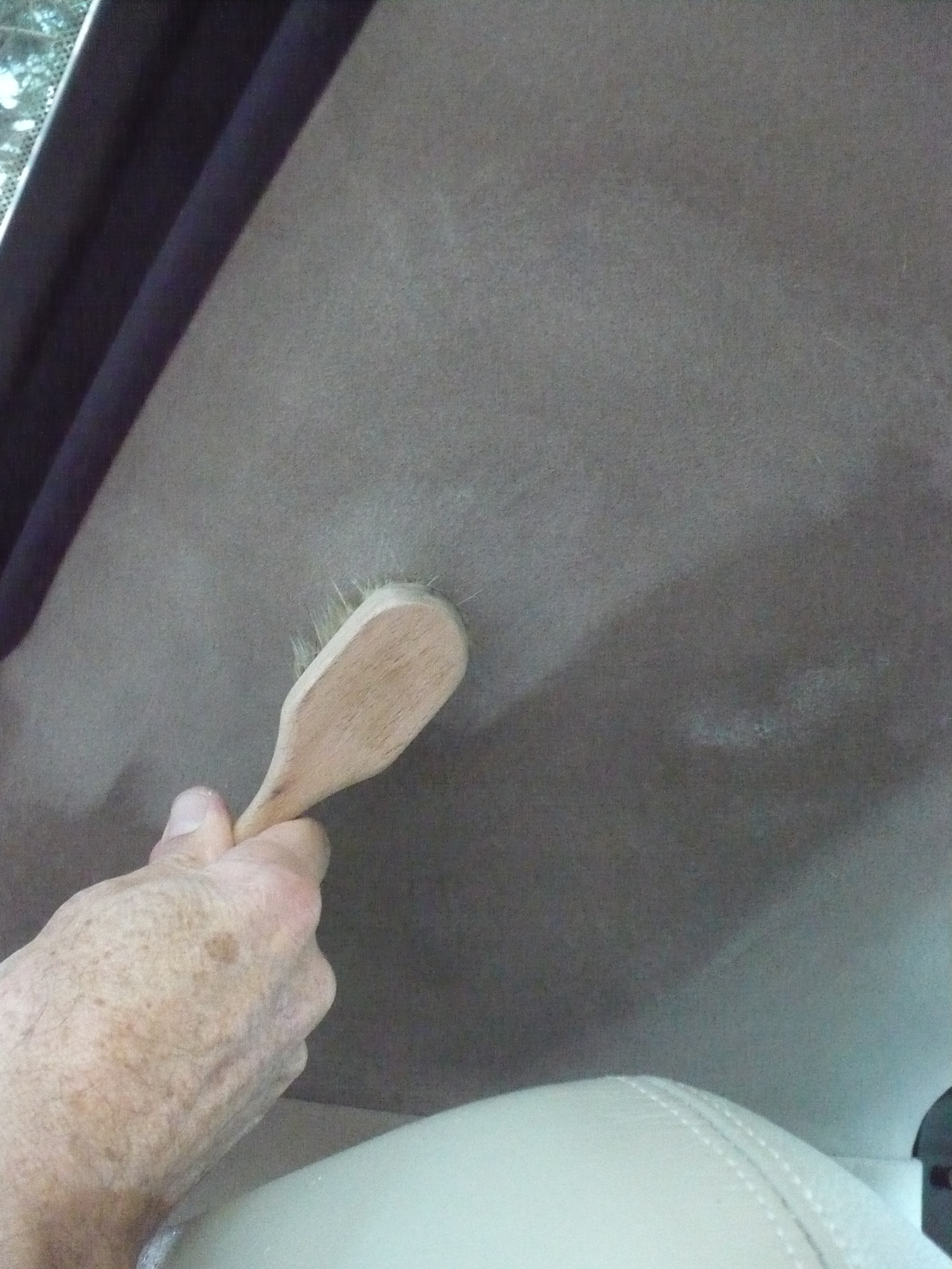

Vaporisez une surface équivalent à deux feuilles A4, frottez doucement avec la brosse pour faire mousser et pénétrer.
Essuyez avec des feuilles propre d'essuie-tout. Veillez à ce que l'essuie-tout soit toujours propre, il se salit très vite car c'est lui qui absorbe le jus crasseux.
Essuyez jusqu'à ce que l'essuie-tout reste blanc.
Laissez sècher.

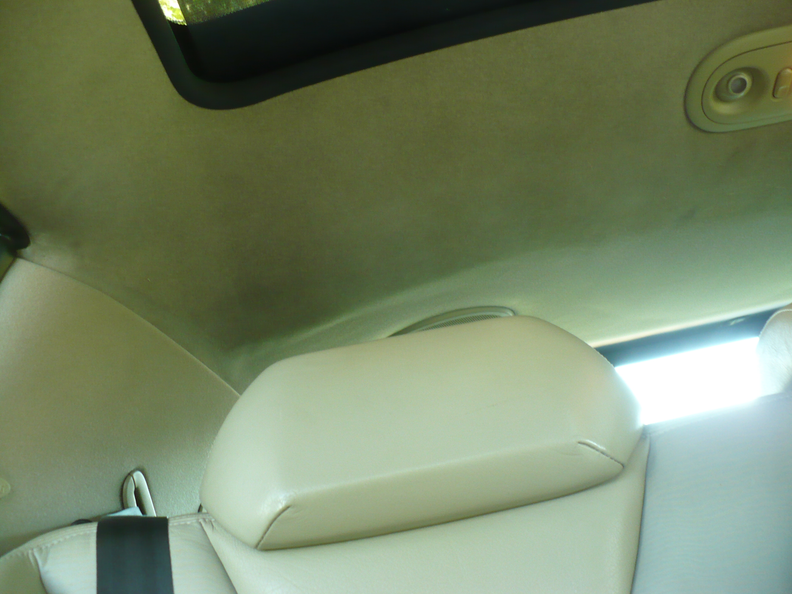

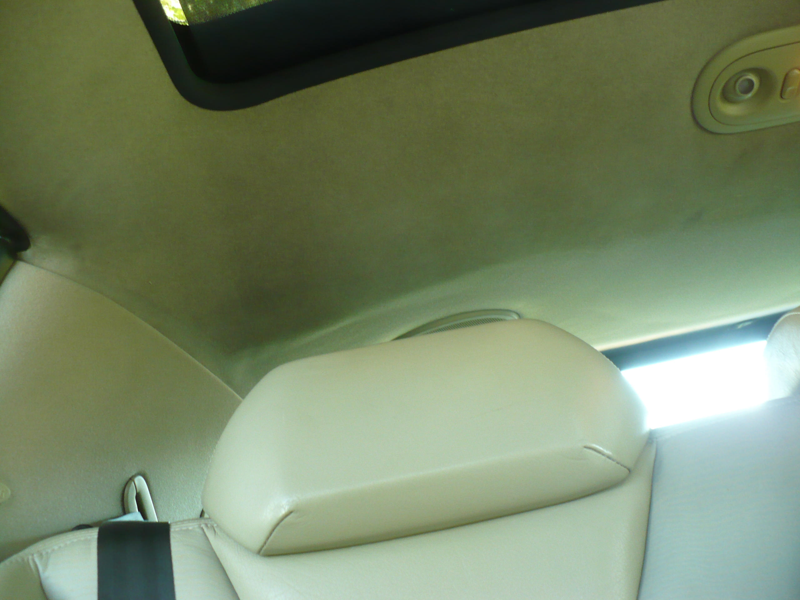

Voici le résultat: Le panneau de custode a été nettoyé ainsi que l'arrière du ciel de toit au niveau des hauts parleurs.
Le reste est encore dans son jus!
:mrgreen:
Vous pouvez opérer par petites zones, les raccords disparaissent au séchage.
Ne frottez pas trop fort, le tissu a tendance à se désolidariser de la couche de mousse, cuite par les années.
Il faudra, dans les temps qui viennent, s'attaquer au remplacement de ce tissu par un revêtement neuf, disponible dans les sites spécialisés pour les restaurations.
Amusez vous bien! :wink:

Avec de l'essuie tout blanc et sans eau en frottant cela fonctionne pas mal aussi :wink:
