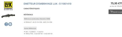

Cela semblerait convenir à ta recherche :?: :

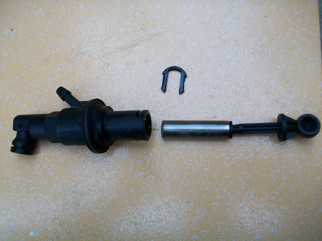

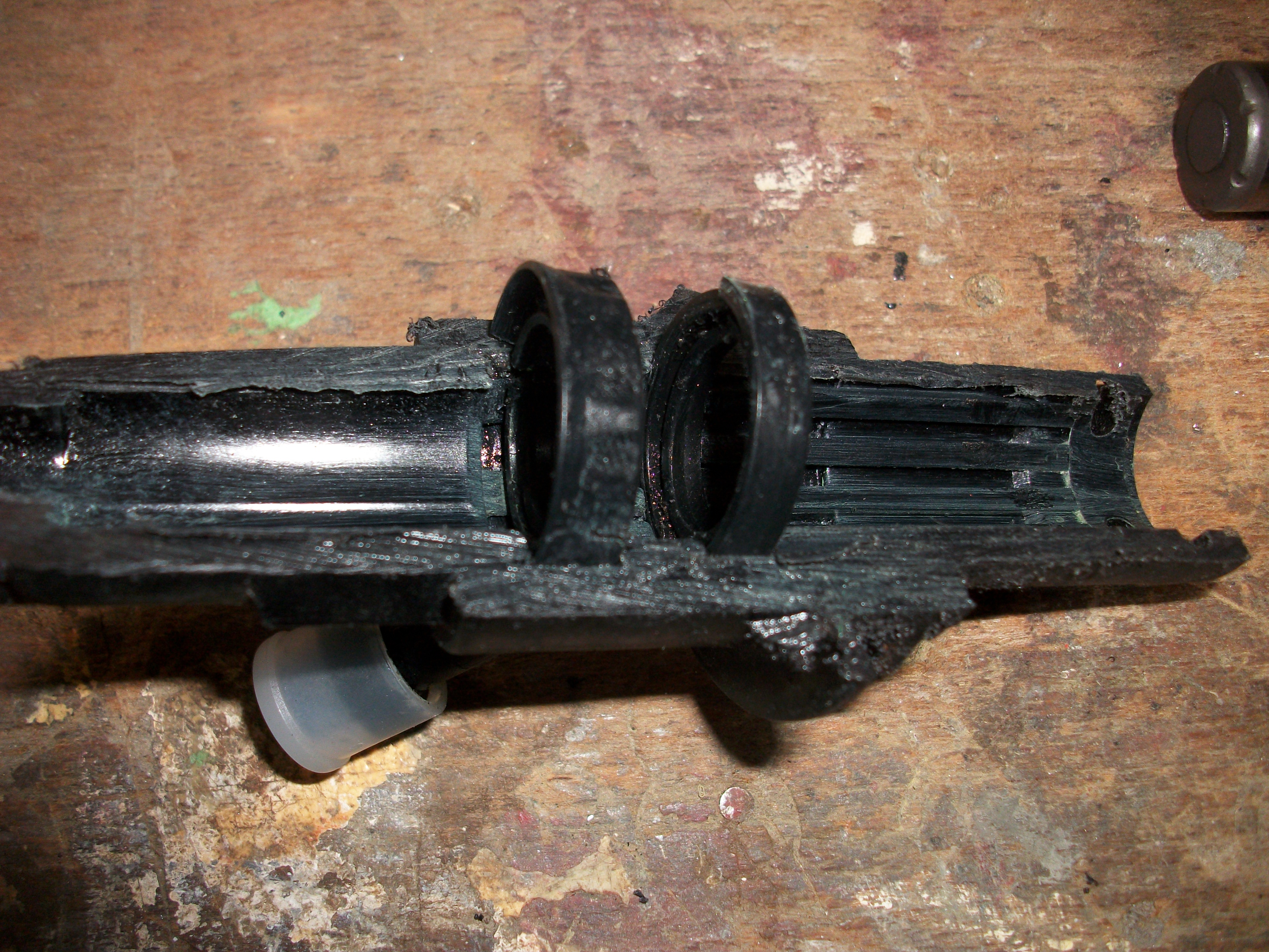

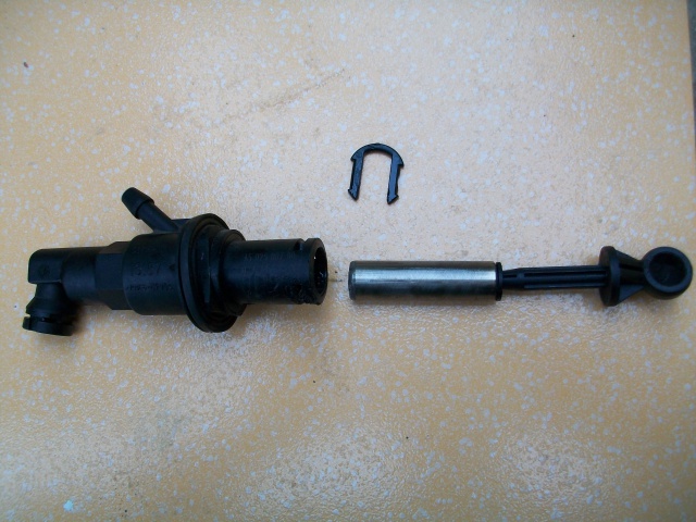

J'y travaille actuellement car ce pb devient doucement générique !!
C'est LUK en Allemagne qui produit cette pièce. Il faudrait surement faire une action vers ce fournisseur pour relancer un fabrication.
Ce pb concerne également nos amis "espace passion" ce sont les mêmes émetteurs.
La solution pourrait aussi passé pas un kit de joint car le corps en plastique ne bouge pas...de plus c'est particulièrement difficile à démonter
vu qu'il est placé derrière le master-vac....donc remplacer les deux joints en lieu et place serait surement la meilleur solution.
Voici quelques photos de la bête démonté et coupé....(photo de morille52)

C'est la référence Luk 511001410, si ça peut aider. Il faudrait une refabrication...
@VLNC : tu crois que c'est facile de changer les joints sans démonter l’émetteur de la voiture ? Sur un pont, une fois qu'on a fait un peu de place, un quart de tour et il sort... Le plus dur est de défaire les canalisations qui arrivent dessus pour lui faire faire le quart de tour.
Re: emetteur embrayage
brio77 a écrit : 16 janv. 2018, 11:35 C'est la référence Luk 511001410, si ça peut aider. Il faudrait une refabrication...
Je pense que ce n'est pas impossible de remplacer que les joints sans démonter ce fichu émetteur....faire un peu de place comme tu dis c'est pas facile. j'en ai déposé deux et chaque fois c'est la galére....!!!

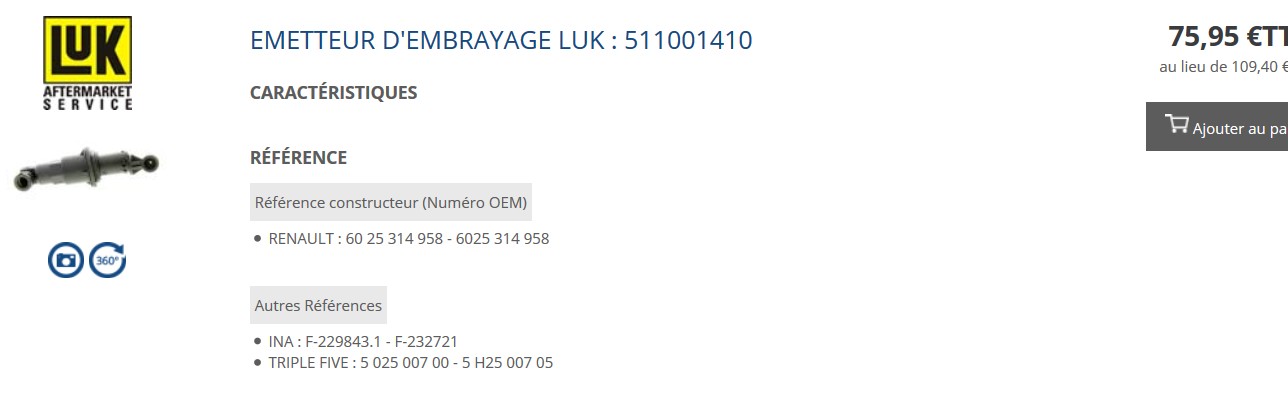

Peut-être que ces réf seraient bonnes, et trouvables pour environ 75€, à voir sur : autopièces et piècesauto :?:
INA F-229843.1 ou,INA F-232721
Bonne chance :roll:

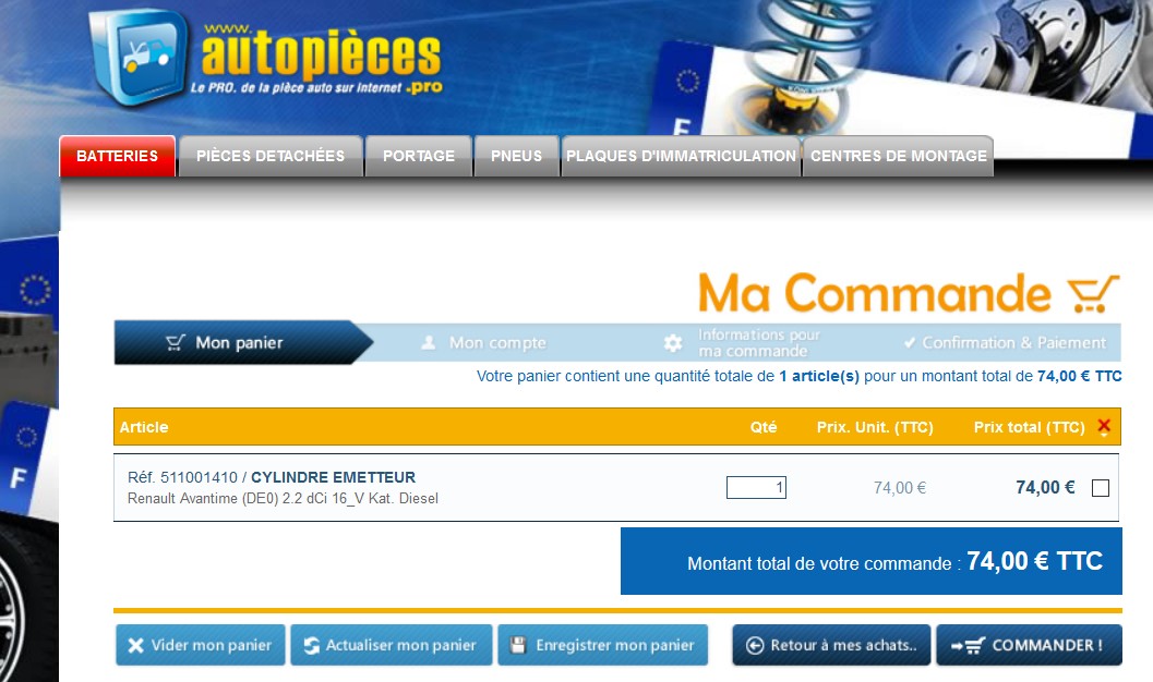

Et là, peut-être, je n'ai pas essayé car il faut s'inscrire, mais on ne sait jamais :!:

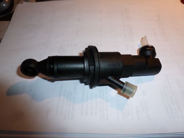

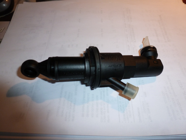

Messages : 1867

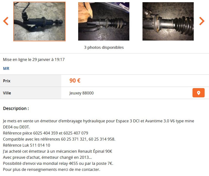

Peut-être de quoi se dépanner:
:wink:
Bravo belle trouvaille......!! C'est le bon pour l'avantime en effet !!
