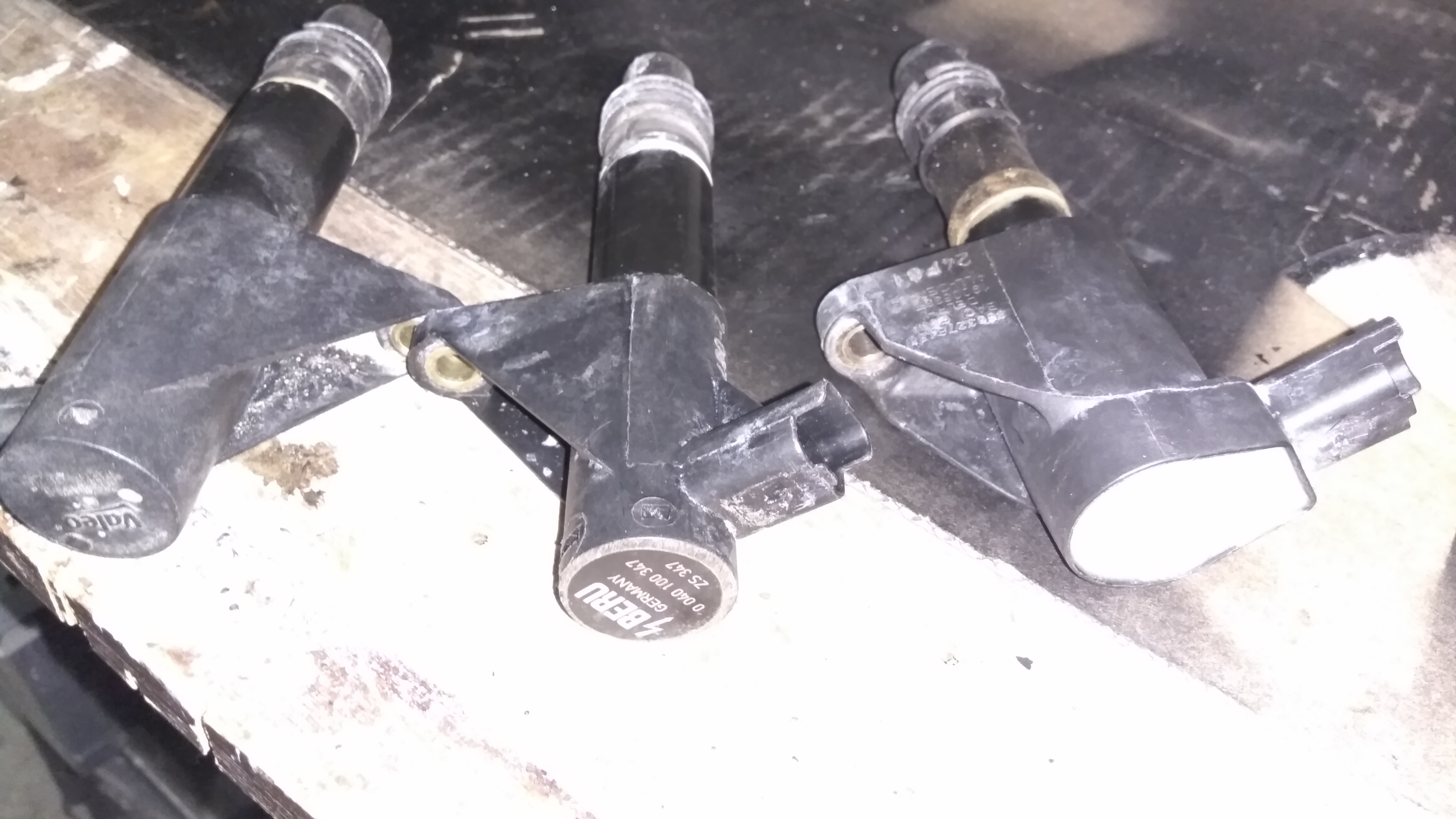

Bobines commandées
Sur Yakarouler DELPHI GN10240-12B1 a 16,52 euros ttc

Bon, c'est ok,
Plus de code erreur et le V6 ronronne,j'ai changé les 3 Av les Ar seront faite en même temps que la distribution.
Sur 3 2 Ko une Valeo et une Delphi ( bon ça compte pas pour la Delphi car elle a pris de l'eau :shock: )

Bobine remplacée ( delphi ) et miracle ça retourne rond :mrgreen:
Pour combien de temps car il reste une ancienne bobine devant et derrière :?: :roll:

C'est une Delphi tête blanche qui a claqué ?
Messages : 841
Re: [RESOLU] Une bobine peut-être
brio77 a écrit : 19 janv. 2018, 09:23 C'est une Delphi tête blanche qui a claqué ?
Non une SAGEM côté distri :wink:
Tu me rassures, je n'ai encore jamais vu une Delphi claquée, je la conseille, donc, je peux continuer.... :wink:
