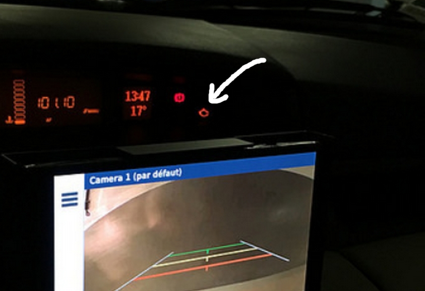

Ci dessous une photo de l'ensemble TdB et une autre avec la caméra de recul.

Par contre, c'est quoi c't'affaire sur ton affichage de tdb ???
Re: Intégration GPS sur Dynamique
Publié : 09 août 2017, 21:38
par steph_d
Je venais juste de mettre la clé de contact, moteur arrêté.
Ca reste allumé tant que je démarre pas
Publié : 13 août 2017, 15:22
par ag17
Curieux ce montage, sans doute bien pratique
, mais encore plus bizarre ce voyant moteur qui doit s'allumer lors de la mise sous contact, pour vérifier son fonctionnement, puis s'éteindre après qqs secondes avec les autres, si RAS, sauf le frein à main qui doit être en position de serrage et donc reste éclairé
.Aurais-je mal lu
Publié : 13 août 2017, 18:01
par steph_d
Hello, ca reste toujours allumé chez moi tant que je ne démarre pas le moteur.
Ca doit pas être bien grave , ca fait quelques années que cela le fait
Je verrai cela avec renault début septembre quand j'irai déposer la voiture
Publié : 14 août 2017, 16:27
par troublouse
ag17 a écrit :Curieux ce montage, sans doute bien pratique
.Aurais-je mal lu
C'est le fonctionnement normal sur toute voiture disposant d' une fiche diag ,c'est le contrôle de fonctionnement avant démarrage.
Yves
Publié : 14 août 2017, 17:14
par ag17
Yes my dear
, mais sur son carrosse le voyant reste éclairé tant qu'il n'a pas démarré le moteur
, c'est là le bizarre pour moi
Publié : 14 août 2017, 19:45
par grisacier
Idem : je me faisais la même remarque !
Publié : 17 août 2017, 20:23
par ag17
Intrigué par la réponse de notre cap'tain Troublouse sur le fonctionnement du voyant "moteur" qui semble différent selon ...quoi justement
. Sur mon vaisseau c'est allumage (avec les autres voyants) puis extinction après environ 3 secondes de tous les voyants en cascade, lors de la mise sous contact. Il semblerait que d'autres cap'tains n'aient pas le même type de fonctionnement, le voyant moteur n'aurait son extinction que quand le moteur est mis en fonctionnement . Peut-être que notre homme spécialiste, Brio, pourrait nous éclairer sur cette différence existant entre les versions
Pour info j'ai un autre véhicule(Citron) qui lui aussi fonctionne avec l'extinction du voyant moteur, que lorsque le moteur est démarré
