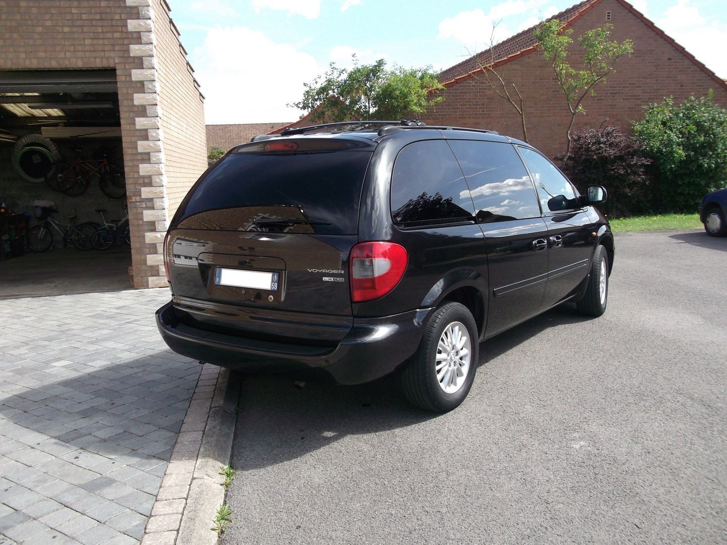

J'ai déjà eu quelques voitures et à cause de la lunette arrière bombée, j'ai fait faire car il faillait la patte de l'expert

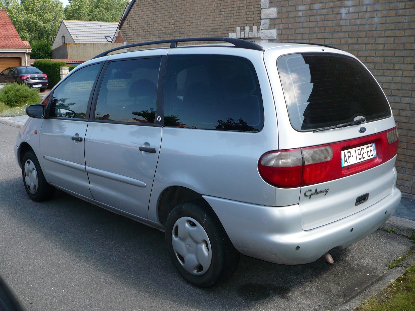

Celle là achetée avac Glastint déjà posé : J'ai fait posé par un auto entrepreneur sur : Et sur ma Focus :

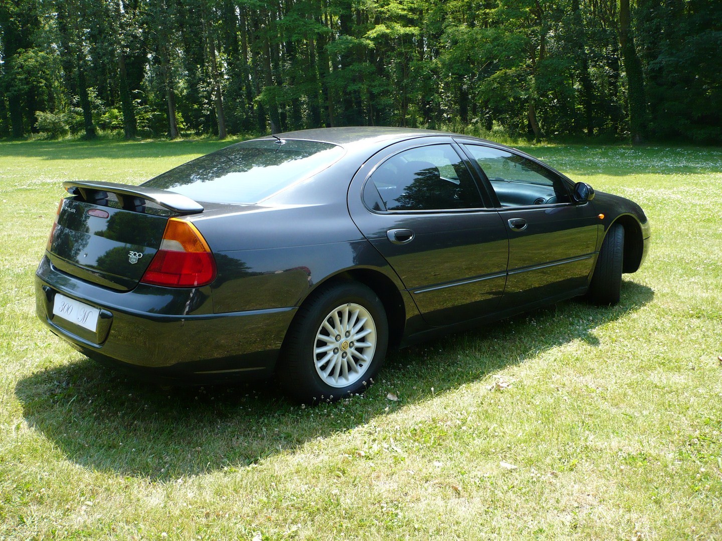

C'est sur celle là après un bris de glace sur la vitre arrière conducteur que j'ai du refaire le film (pas pris en compte par l'assurance)
Résultat pas trop méchant pour un premier essai.

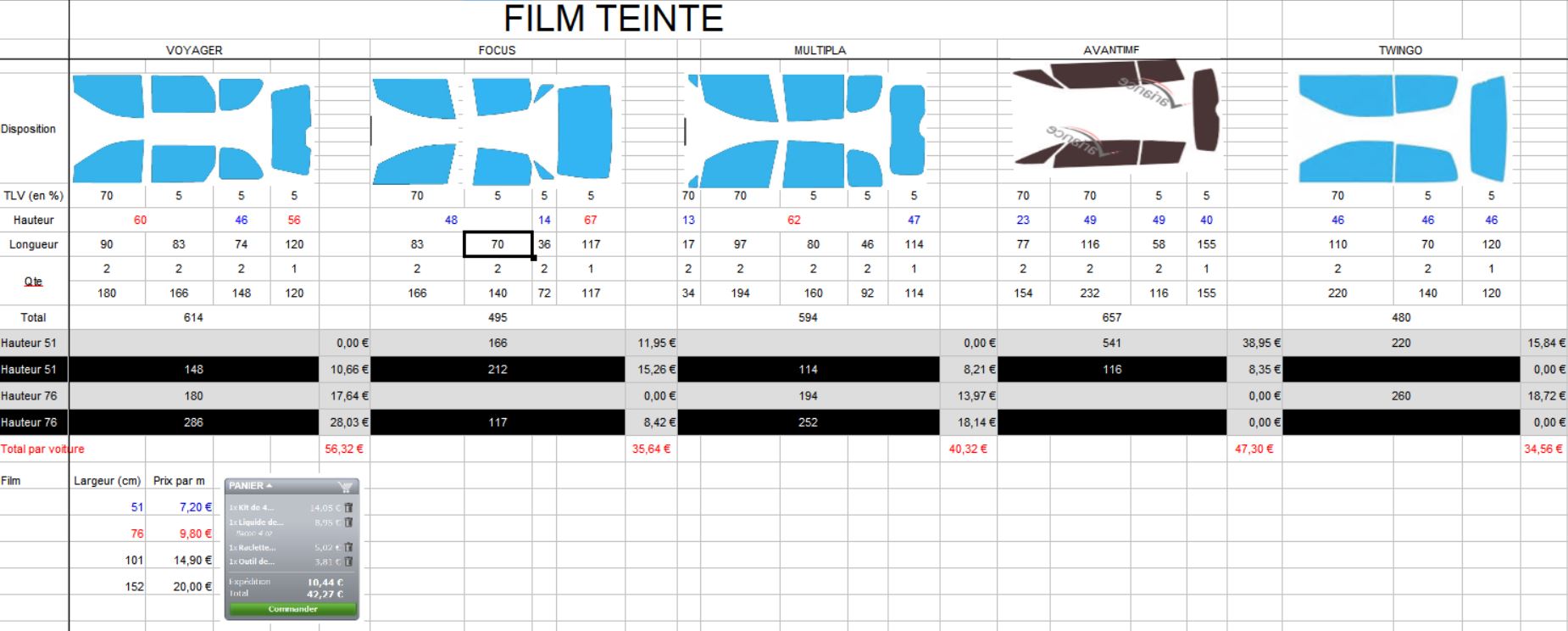

 ) c'est Film-adhésif.com :  http://www.film-adhesif.com/film-non-re ... 00128.htmlJ'ai fait le calcul et en moyenne ça reviens à 35-60€ par voiture. Perso 3 voitures (dont 2 monospaces) pour 160€ (inclus kit de pose et produit pour 40€).
Sachant qu'avec la nouvelle législation je passe en 30% à l'avant et 5% à l'arrière. Sauf la lunette arrière de l'Avantime que je trouve déjà sombre, j'ai pris du 30%.
