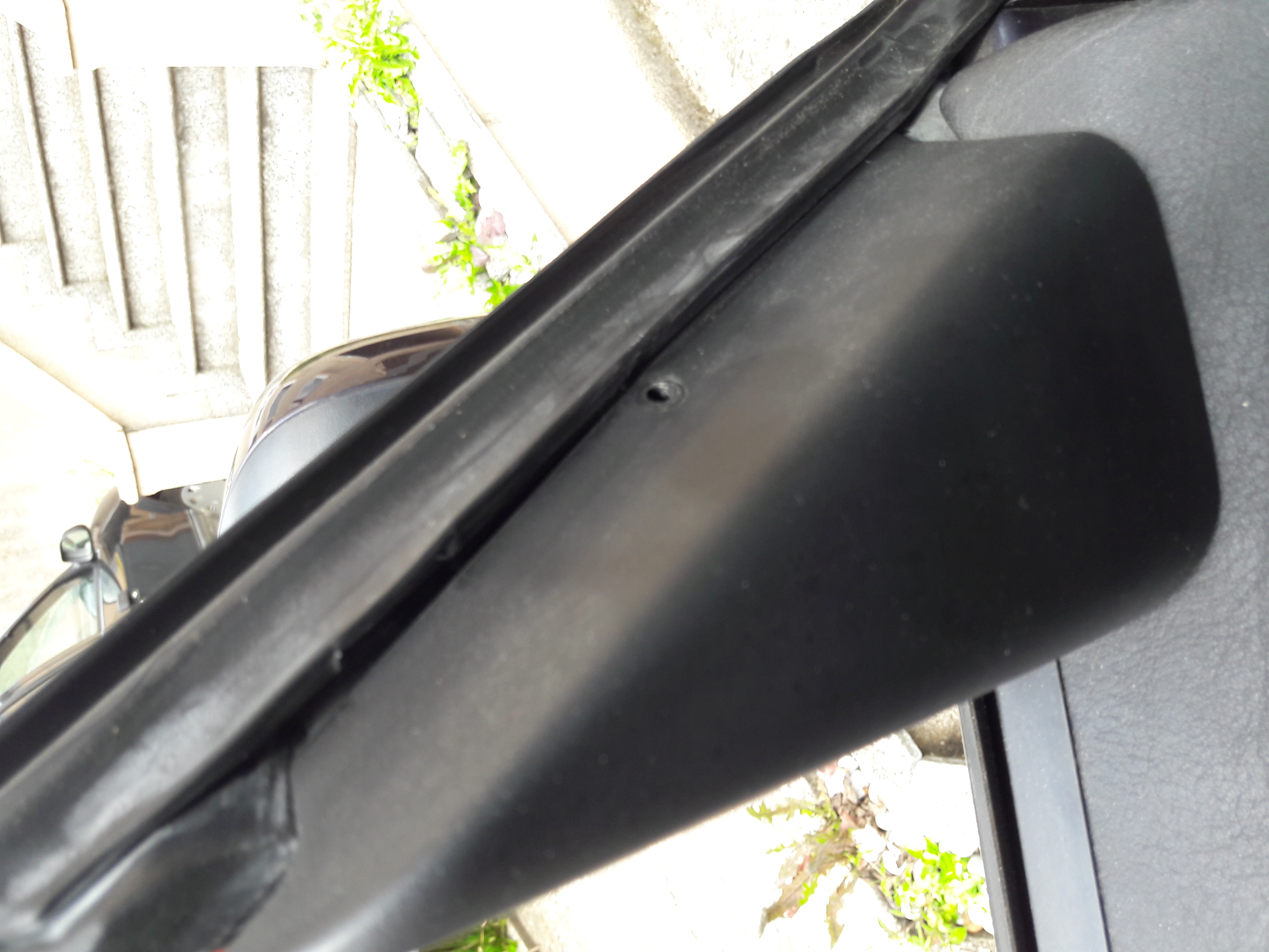

Donc démontage rétroviseur côté conducteur

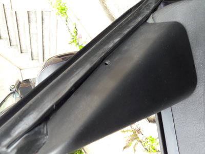

Une vis pour enlever le cache noir

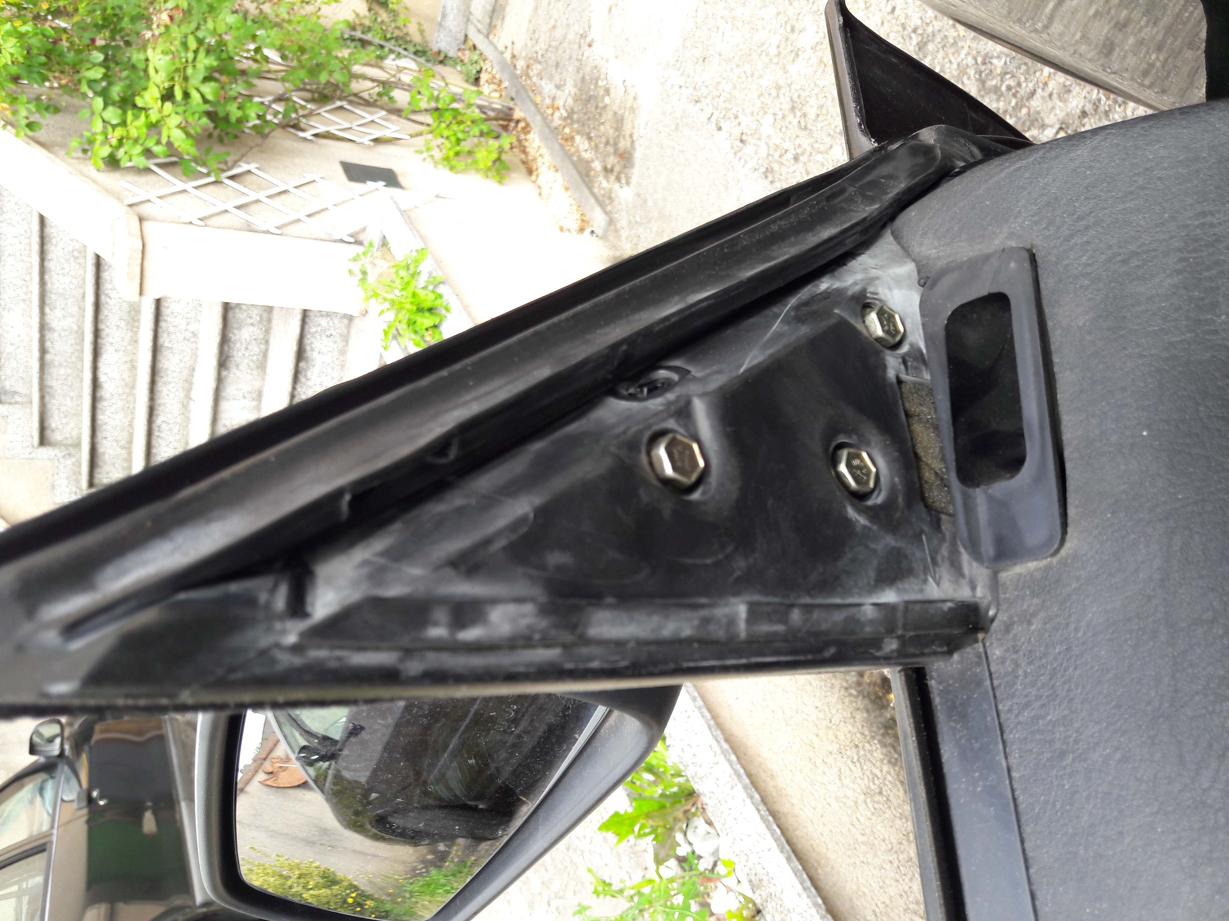

3 vis pour la fixation du rétro

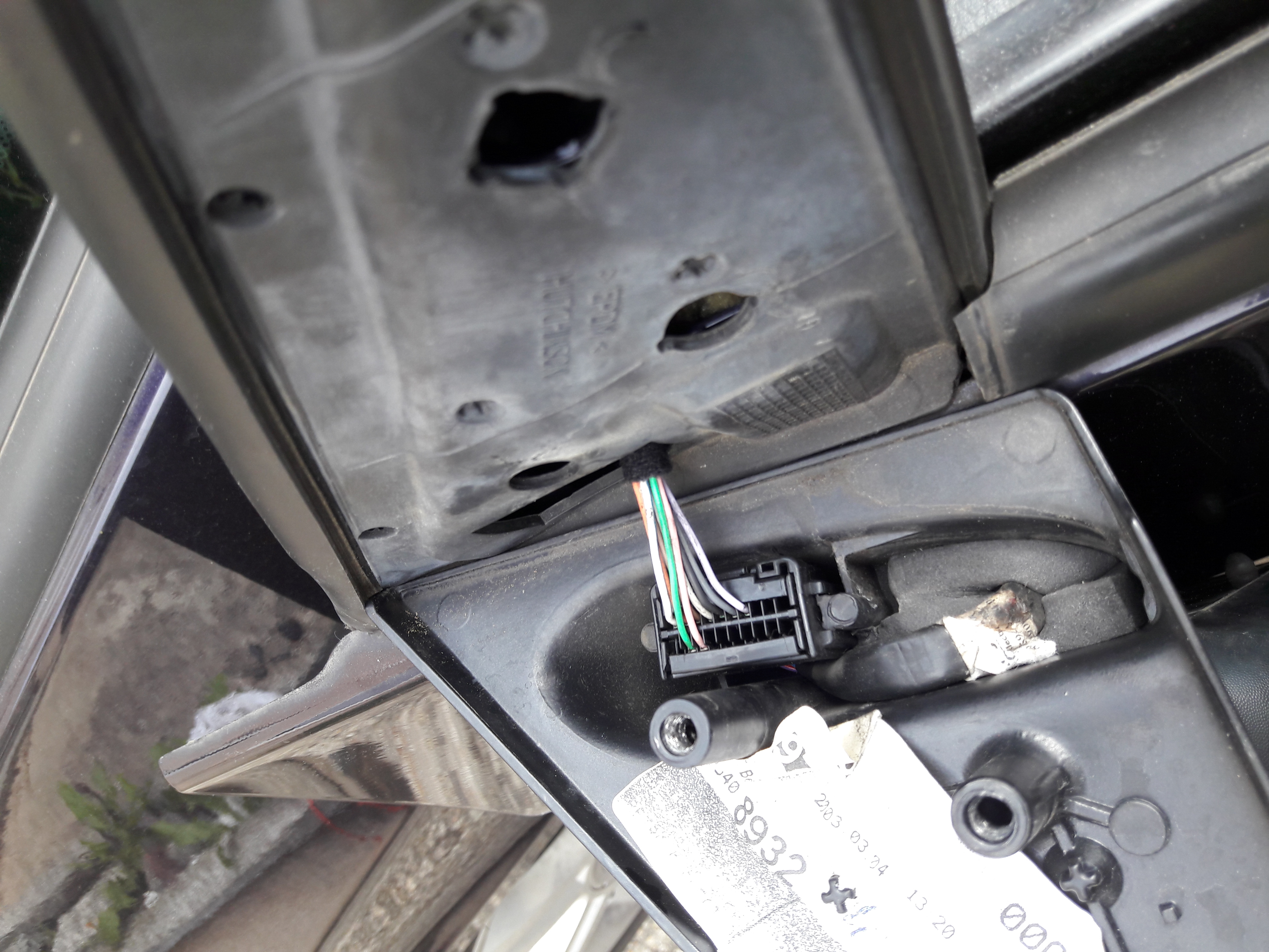

Le connecteur se trouve dehors ......
Nettoyage et remontage
Résistance 1.7 k ohm il faisait une trentaine de degrés sur les deux fils noirs

Gris et blanc sur la photo .... A vérifier
Les fils noirs sont côtés capteur en dessous du connecteur sur photo

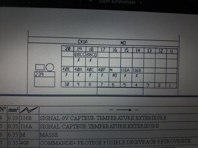

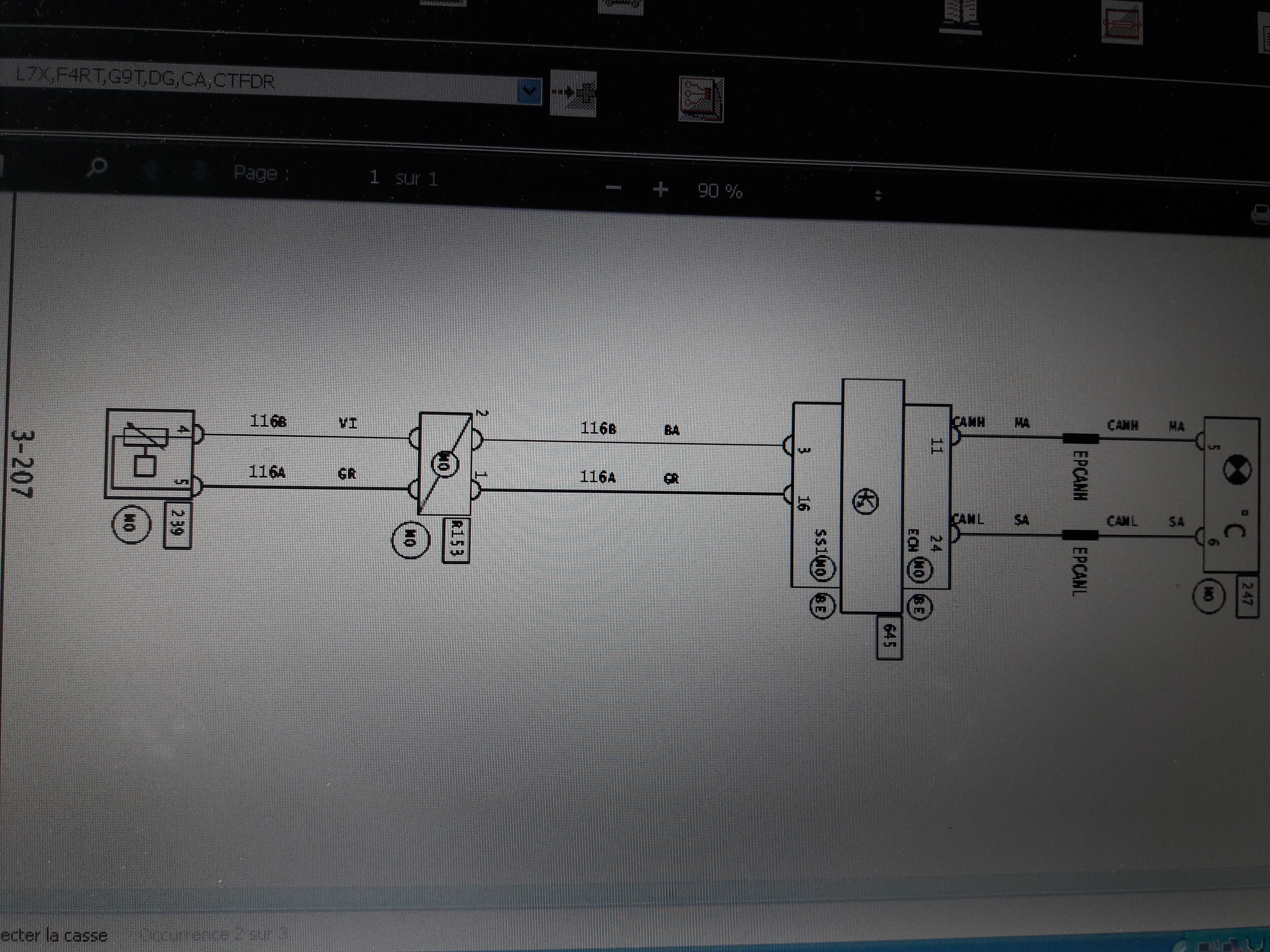

On ne voit pas le connecteur du rétro sur le plan.
J avais donc démonter la porte pour rien.
Car l oxydation se fait plutôt dehors donc dans le rétro.
