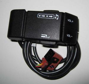

Des nouvelles...
Et bien enfin, j'ai trouvé pour la commande au volant.
Je m'attendais à trouver celle de type espace 2 ou 3
mais non je suis tombé sur celle-ci
commande 2.jpg (36 Kio) Consulté 9075 fois
Je pouvais toujours chercher dans le tableau de bord derrière la poche centrale, essaie encore, la commande au volant vient se connecter derrière le bloc compteur (sur mon dynamique).
On a deux possibilités dans ce cas soit:
-poser une commande au volant d'espace pour rattraper l'interface sony
-garder la commande avantime mais changer le câblage par celui de l'espace:
J'ai opté pour la seconde option car la commande de l'avantime est mieux constitué en interne.
Au passage petit test de l'installation en provisoire qui fonctionne super bien:
