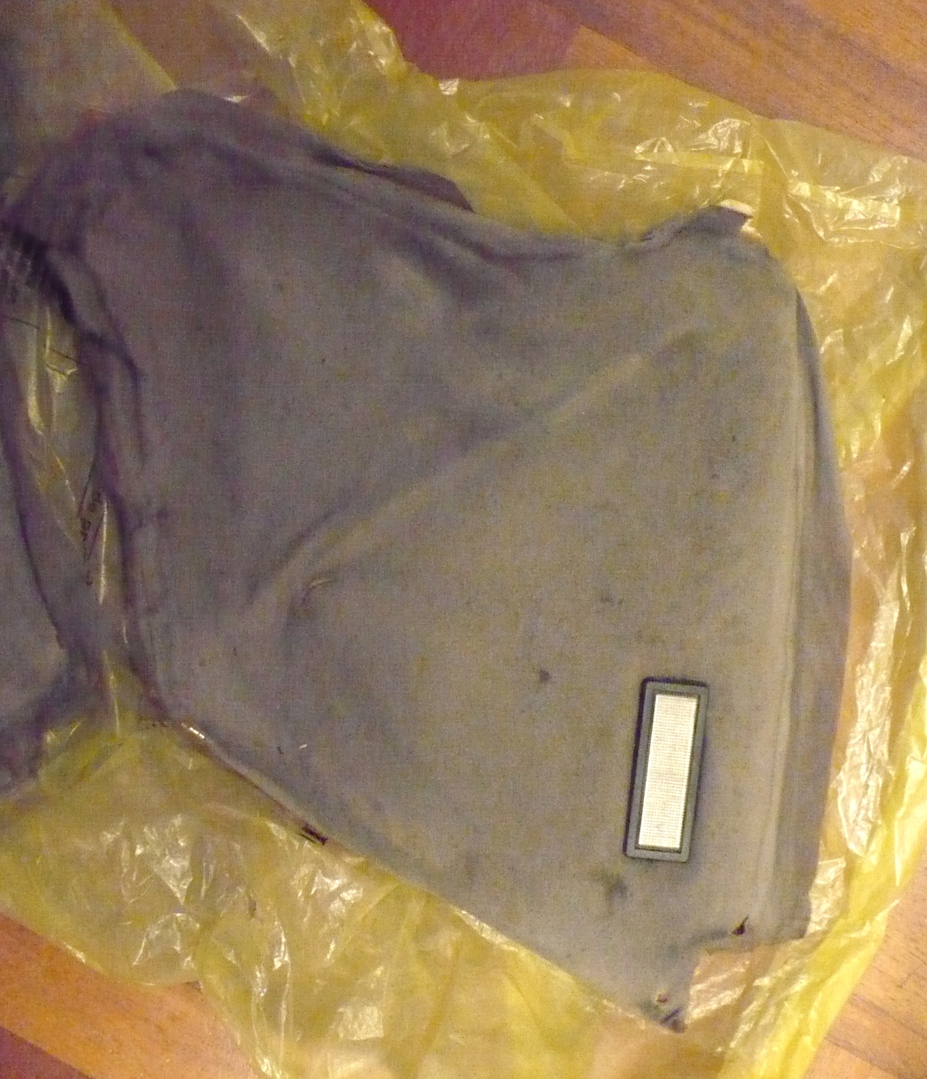

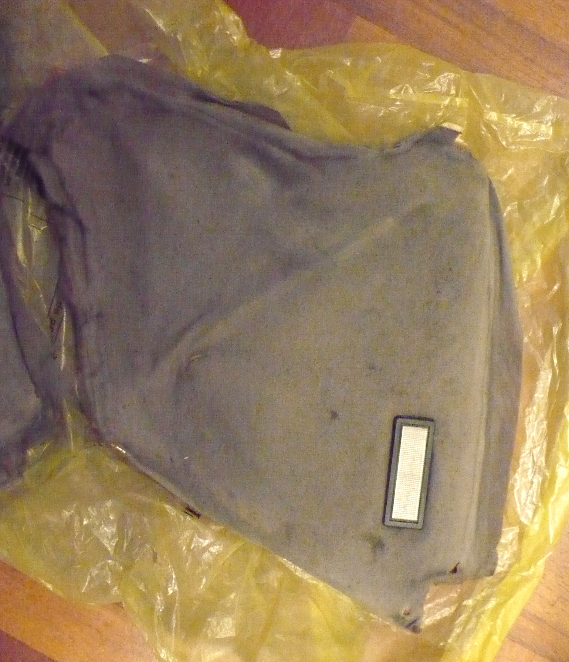

Voilà sur la Xjs:
Panneau de custode avant

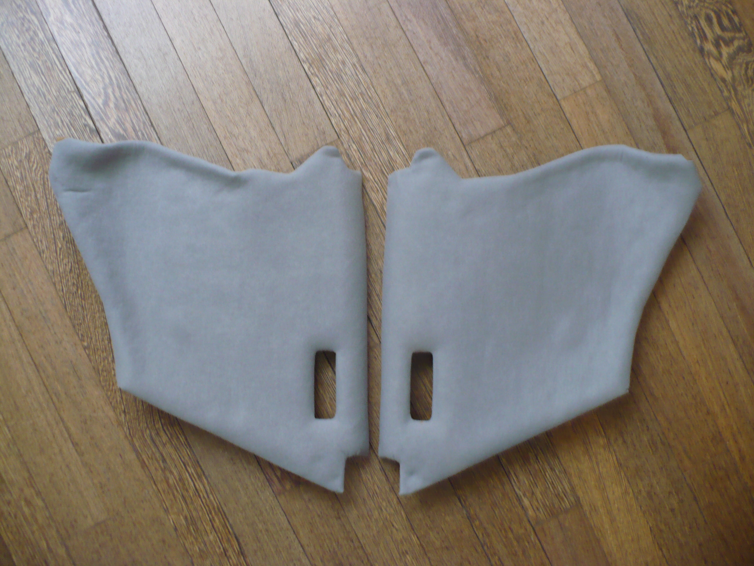

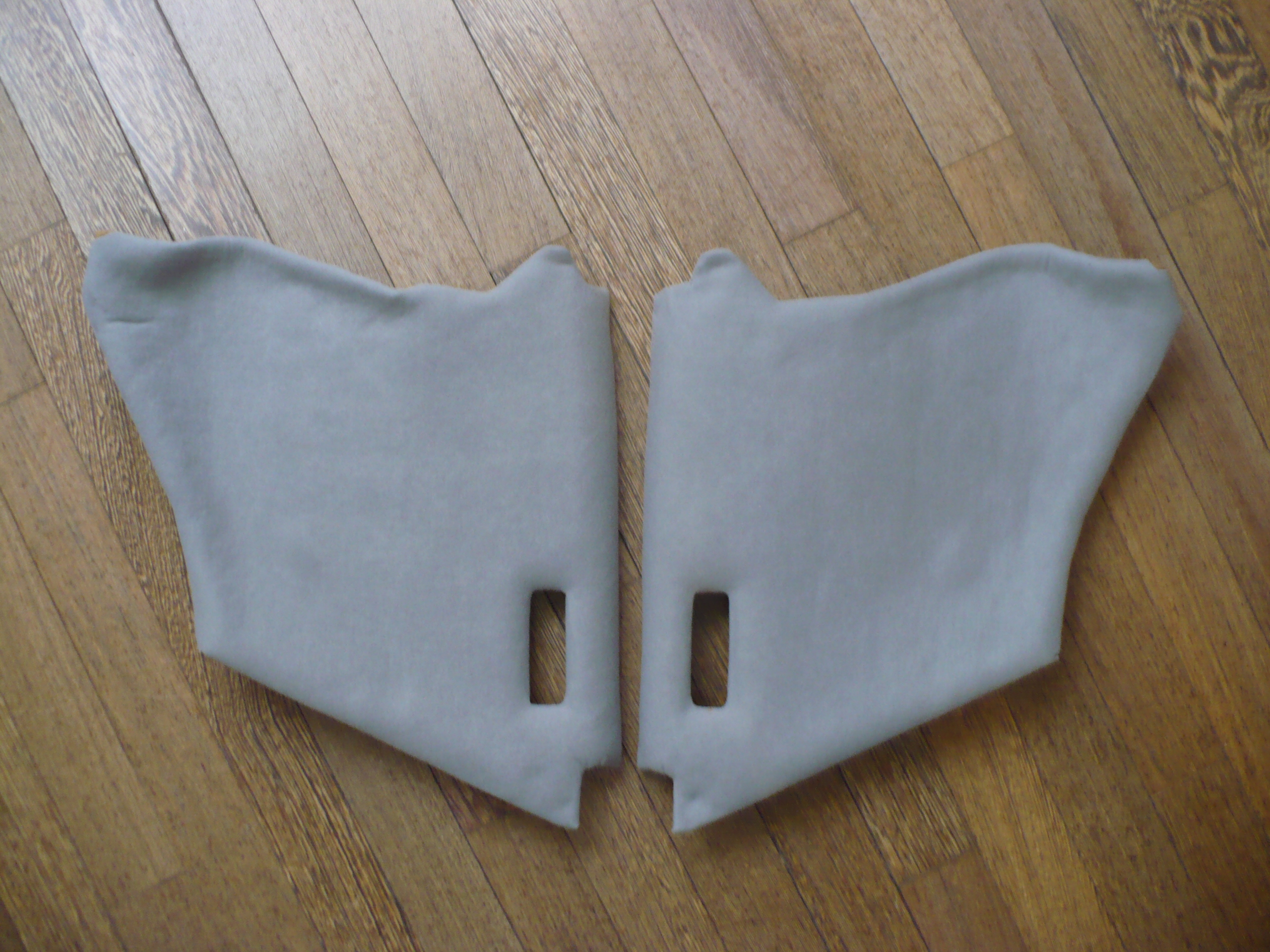

Après réfection
Après réfection
