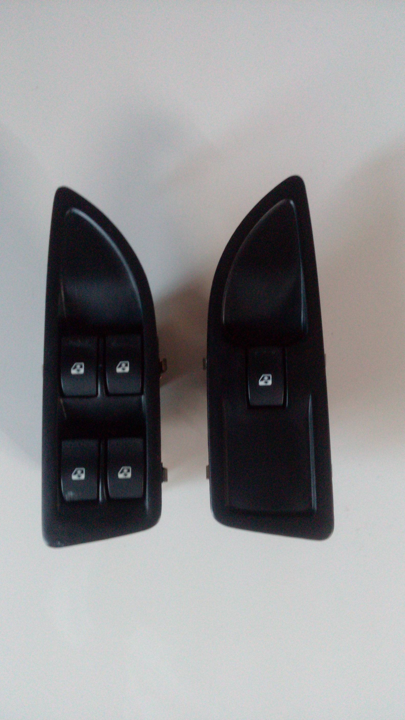

Je me tourne vers tous les capitaines qui ont déjà retiré la peinture plastifiée des commandes de vitres électriques avant.
J ai bien tenté de trouver des solutions sur le forum et ailleurs, en vain...
Alors je suis preneur par une solution radicale.

Il y a une solution simple et efficace pour enlever la couche plastique c'est le lave vaisselle.
Mais ATTENTION : on s'est rendu compte que ça ne marchait qu'avec le plastique noir !!!
J'ai fait tous les plastiques de mes deux avantime comme ça et ça a très bien fonctionné, car sur les pack exception tout est noir. Par contre il semblerait que tous ceux qui ont essayé avec les plastiques beiges n'ont eu aucun résultat.

Cela tombe bien, je n ai que les parties peintes en noires à faire.
Cela part au 1er lavage ?
Par la suite, les as-tu repeinte, si oui, avec quelle type de peinture.

Oui ça part au premier lavage.
Pour la peinture tu as plusieurs choix. Certains ont juste appliqué un peinture noire satinée en bombe et ça rend très bien.
Moi je l'ai fait avec du plastidip pour que l'aspect ressemble un peu à l'origine mais je suis bien conscient que ça ne tiendra pas éternellement. Et surtout, pour avoir un bon résultat, j'ai passé 7 couches ! (Et l'aspect est moins lisse qu'à l'origine)

Merci de tous ces précieux renseignements.
Ce sera une peinture noire satinée en bombe....

J ai passe tous les plastiques noirs au lave vaisselle.
Puis eau chaude et brosse à poil dur.
Pour les plastiques beiges granuleux dans la portiere , j ai directement brossé à l eau chaude sur place.

Et bien là c'est juste sorti du lave vaisselle, .... ça n'ai rien élevé.

Après le lave vaisselle, j'ai suivi la méthode de Bapt bidiscoot : passage sous l'eau très chaude et brosse à poils durs.
Cool. Tout est parti.
Prochaine étape ! la peinture noire satinée avant d'attaquer la commande de vitres avant droite.
Merci à tous.

Merci pour le lien. Donc pour resumer immersion 30 minutes au moins dans un bain de lessive de soude puis récupérer les dites pièces avec des gants, rincer, secher et peindre en noir mat plus éventuellement un vernis glacé.
Re: Retrait de la peinture plastique
C'est terminé. J'ai procédé comme suit :
Lave vaisselle pour ramollir la teinte noire plastifiée,
Retrait de la pellicule plastique (avec le doigt, l'ongle...) sans aucun souci,
Peinture noire mate en 2 couches,
Verni mate en deux couches.
PS : J'avais fait avec un essai avec une peinture satinée.
L'aspect lisse et satiné est bien plus joli qu'en mate, mais moins "authentique".
Du coup, retrait de cette teinte satinée pour.

Nouveau chantier : les poignées de portes intérieur.
