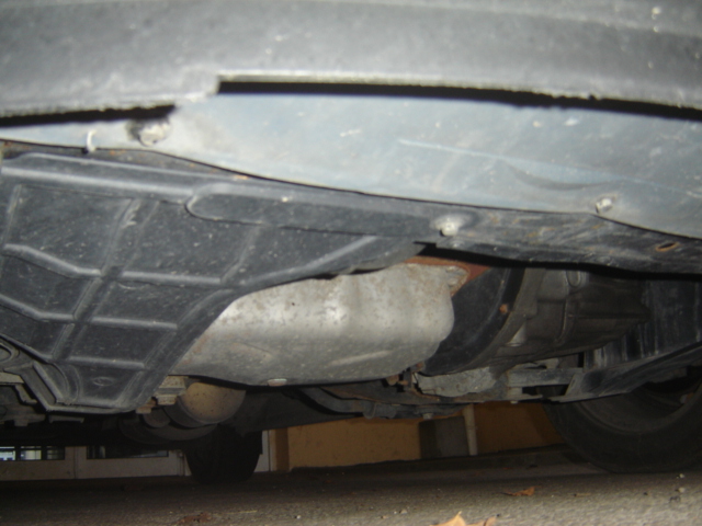

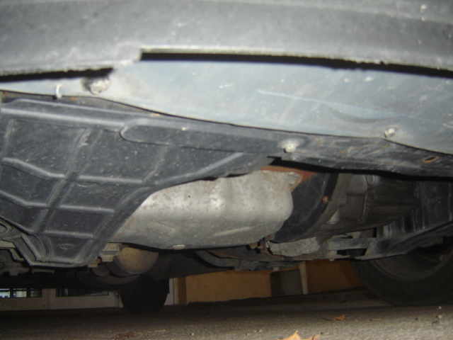

morille52 a écrit :Elle serait donc 'absente' sur mon vaisseau , m'en vais me pencher sur la question .... :roll:
Effectivement la plaque centrale a été déposée ou perdue et jamais remise :shock:
Par contre les 2 latérales y sont :roll:

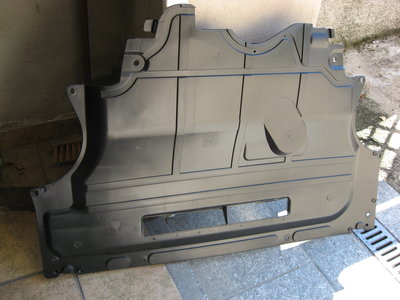

Voilà tic a retrouvé sa plaque centrale comme son frère tac .
En fait, c'est pas une plaque centrale, c'est un seul plaque qui fait la largeur de la voiture, il a fallu que j'enlève les deux plaques de chaque coté.
Photos plus tard ..... :mrgreen:
Re: @ Plaque sous le moteur
Voici la plaque centrale, qui en fait, n' est qu'une plaque unique ! ..... pour dci bien sur ! :roll:

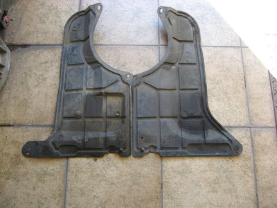

Les anciennes plaques de tic .....

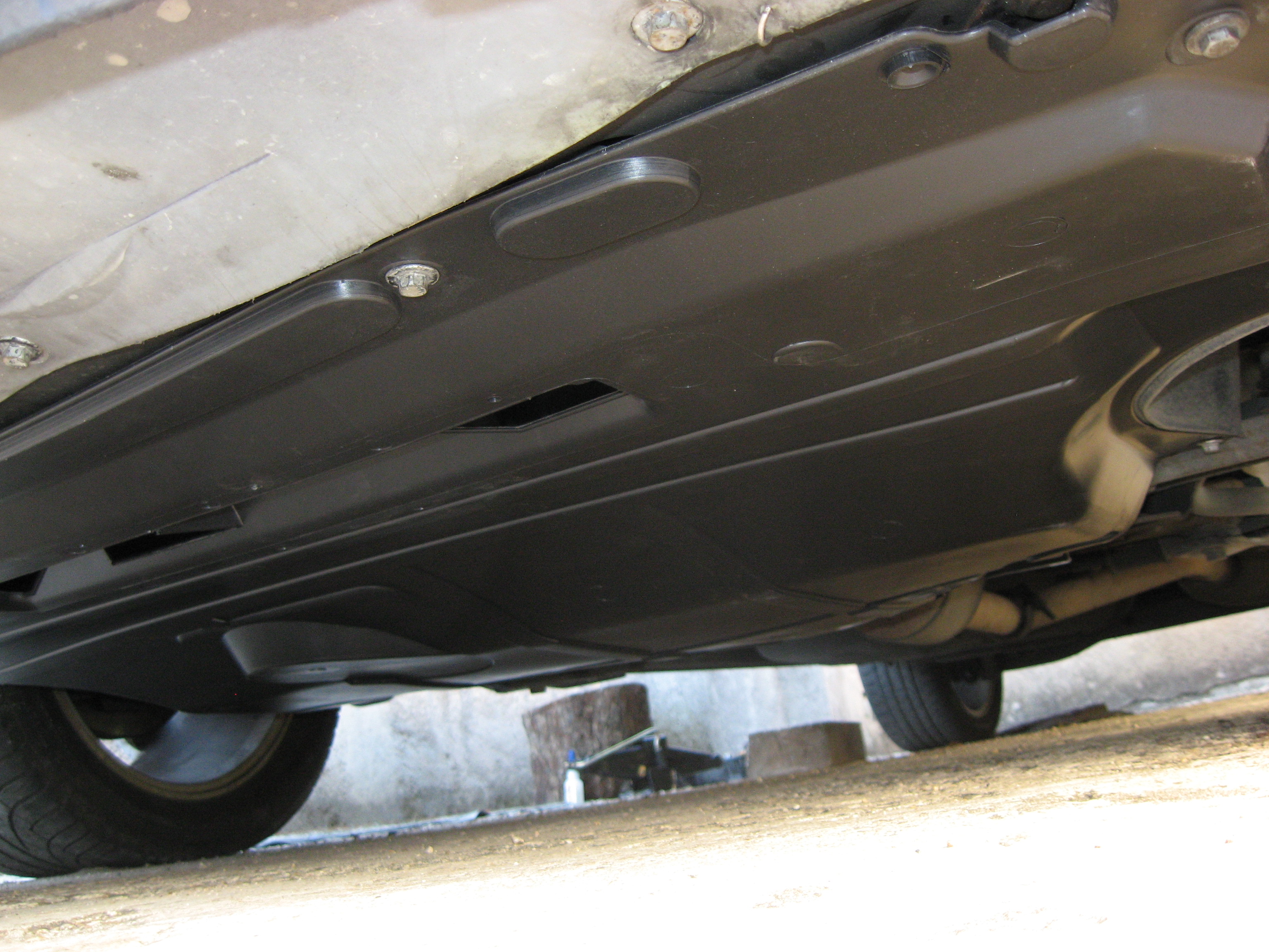

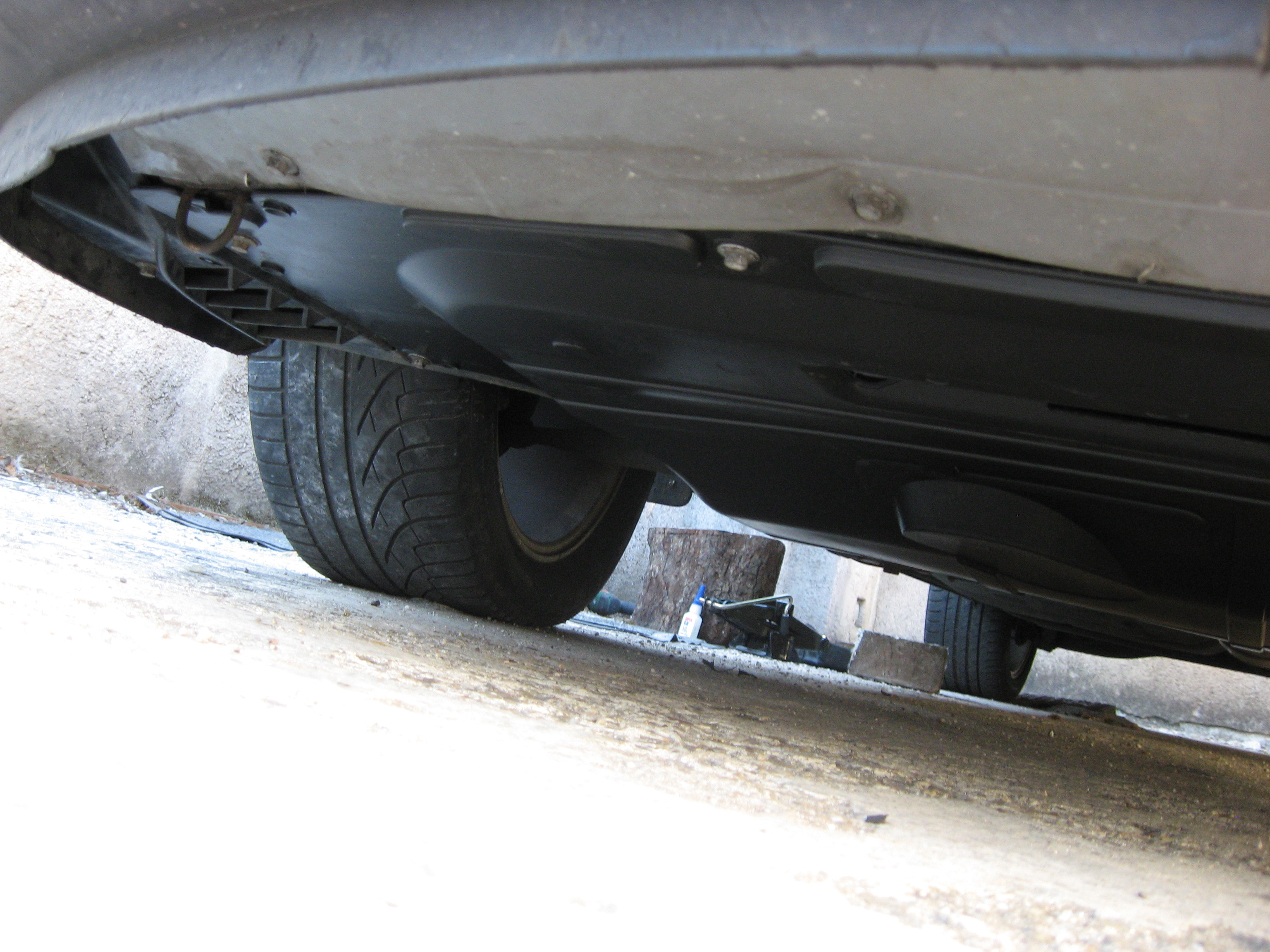

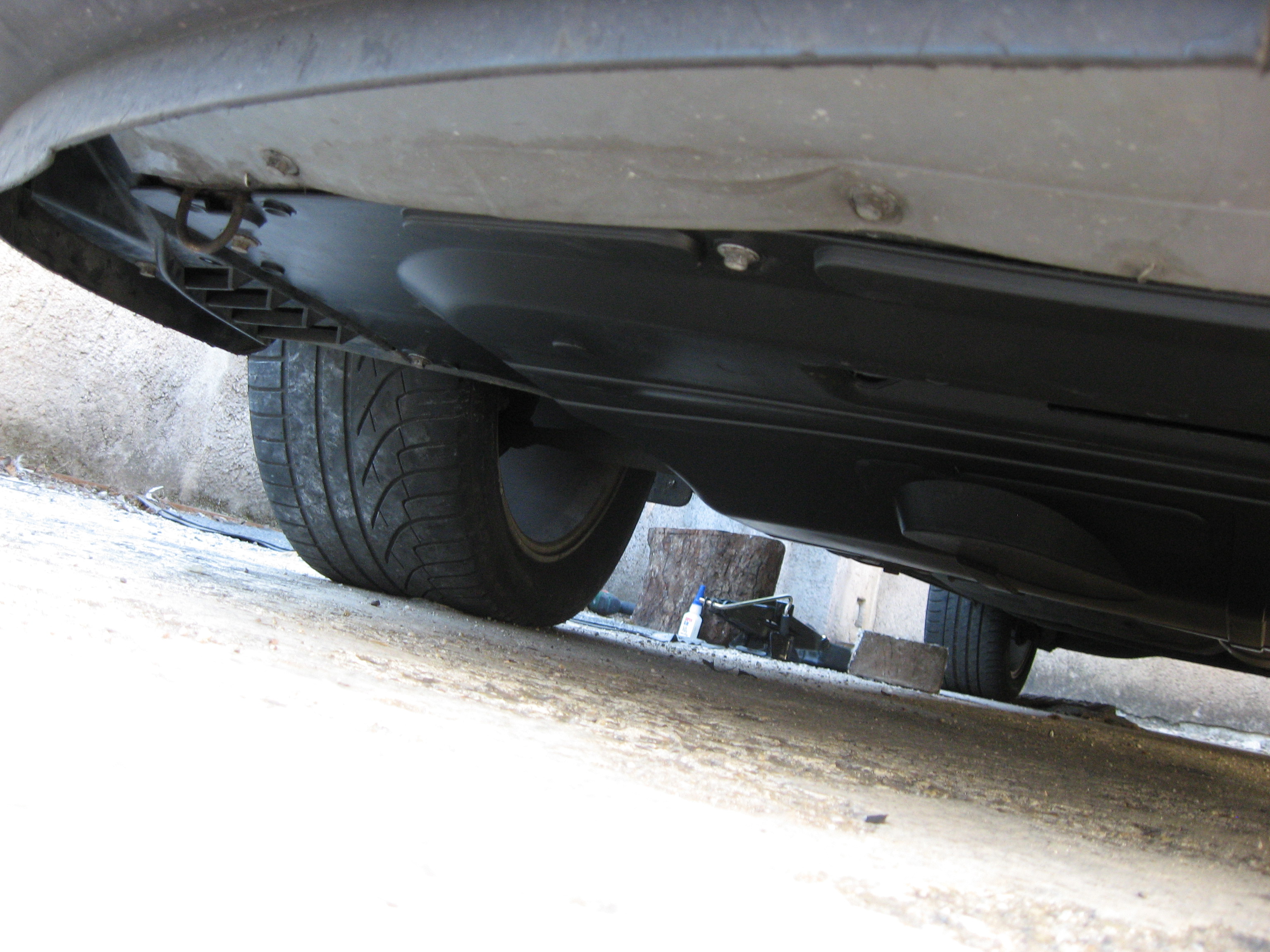

Le résultat installé ..... Beaucoup plus joli de loin car c'est tout noir ..... :mrgreen:

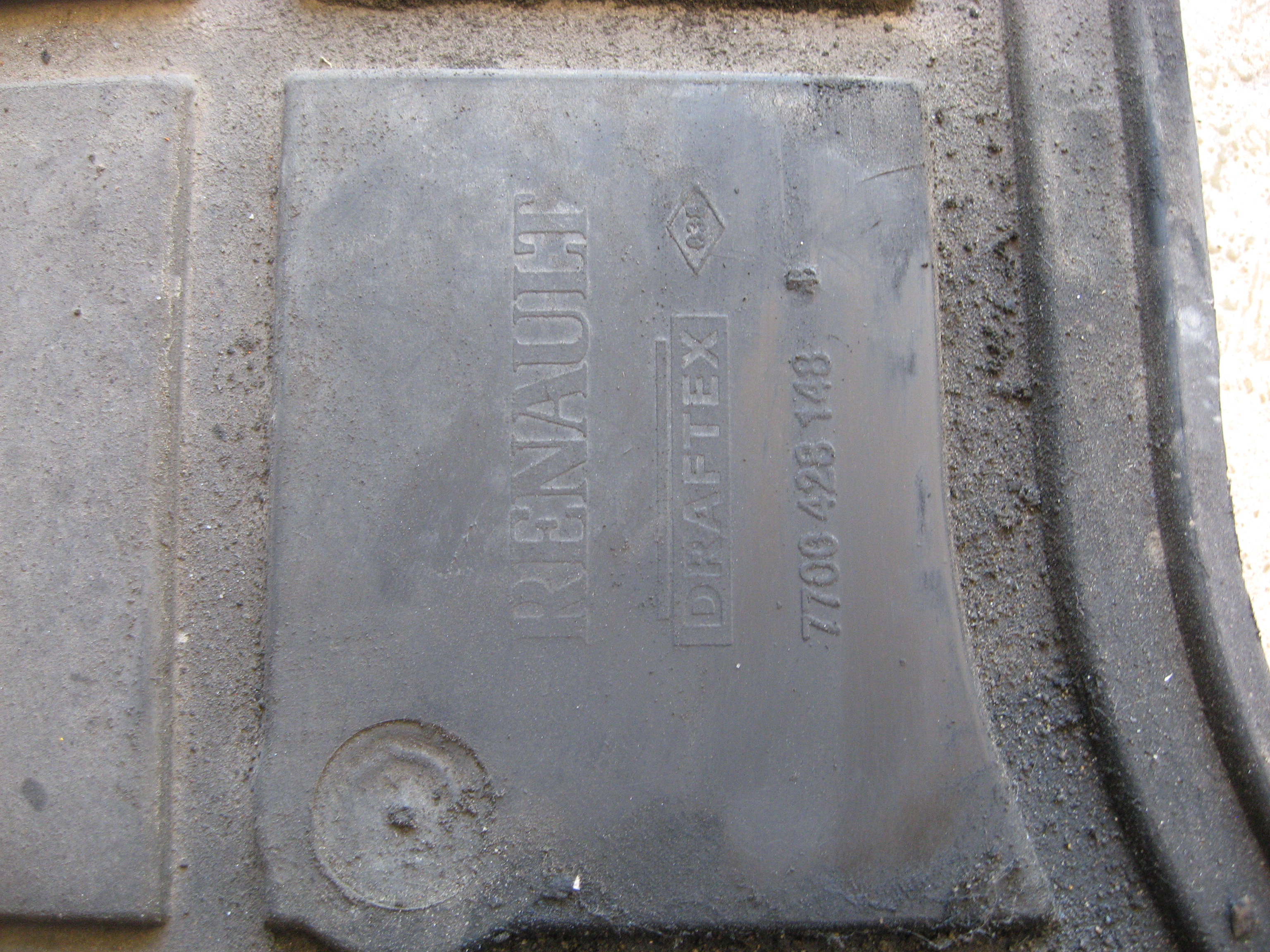

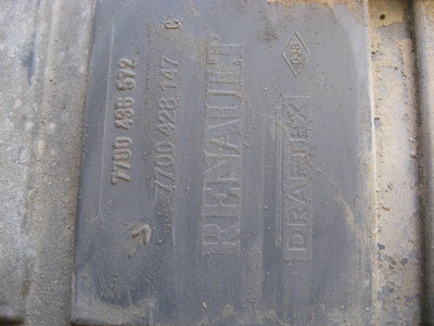

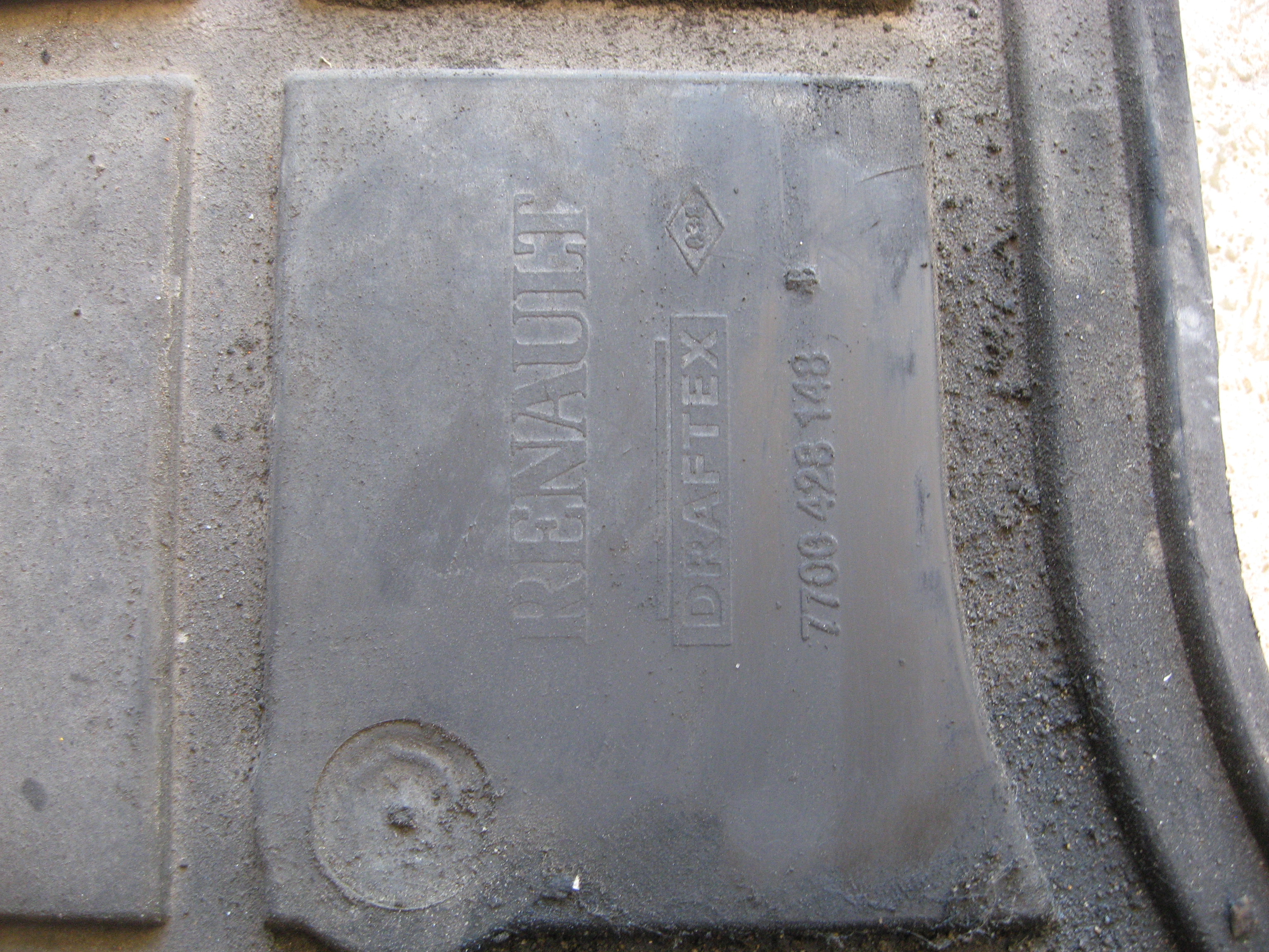

C'est écrit ici :roll: :mrgreen:
Pour faire le point des références:
Pour le dci d’après l'image précédente: 6025 410 903 / 7700 431 055 /7700 431 056 / 7700 431 057 et d'apres dialogys on peut avoir les deux modèles.
D'aprés dialogys sur V6 : ceux de chaque coté 7700 428 148 / 7700 428 147 Uniquement comme le disait morille52
Pour le 2l turbo je vous laisse regarder dialogys et mettre l'info ici car je connais pas le code de ce type de véhicule :roll:

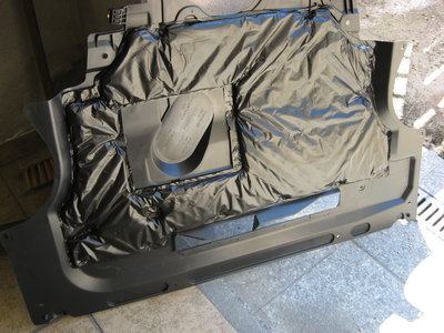

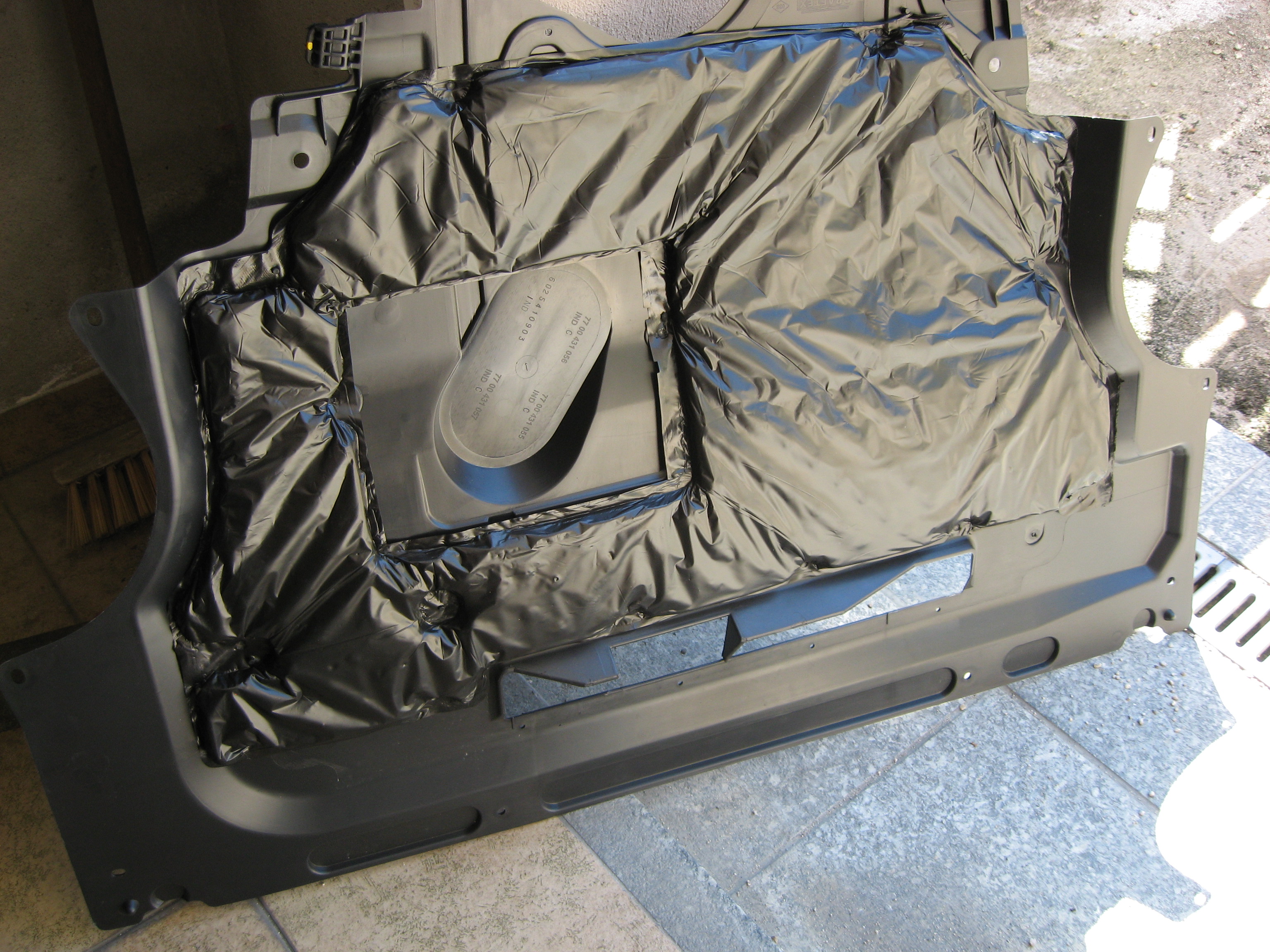

A quoi sert la bâche à l'intérieur ? :roll:
C'est un rembourrage, sans doute pour le bruit ...
Spaza a écrit :C'est un rembourrage, sans doute pour le bruit ...
+1 ...
... pour moins entendre la casse du Dci :mrgreen:
