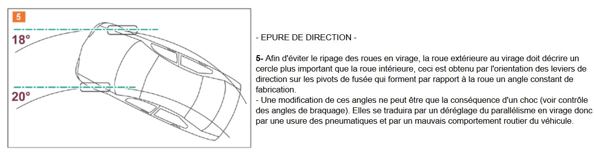

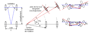

Le système même des crémaillères à biellettes ne permet pas de garder les roues au bon angle suivant le rayon, il faut savoir que plus on braque et plus kenrayon de braquage est réduit, plus la roue intérieure doit avoir un angle avec axe de la voiture qui est plus important que la gauche....
C'est pas très clair, je mets une image....
Il faut savoir que nos roues restent souvent trop parallèles....
