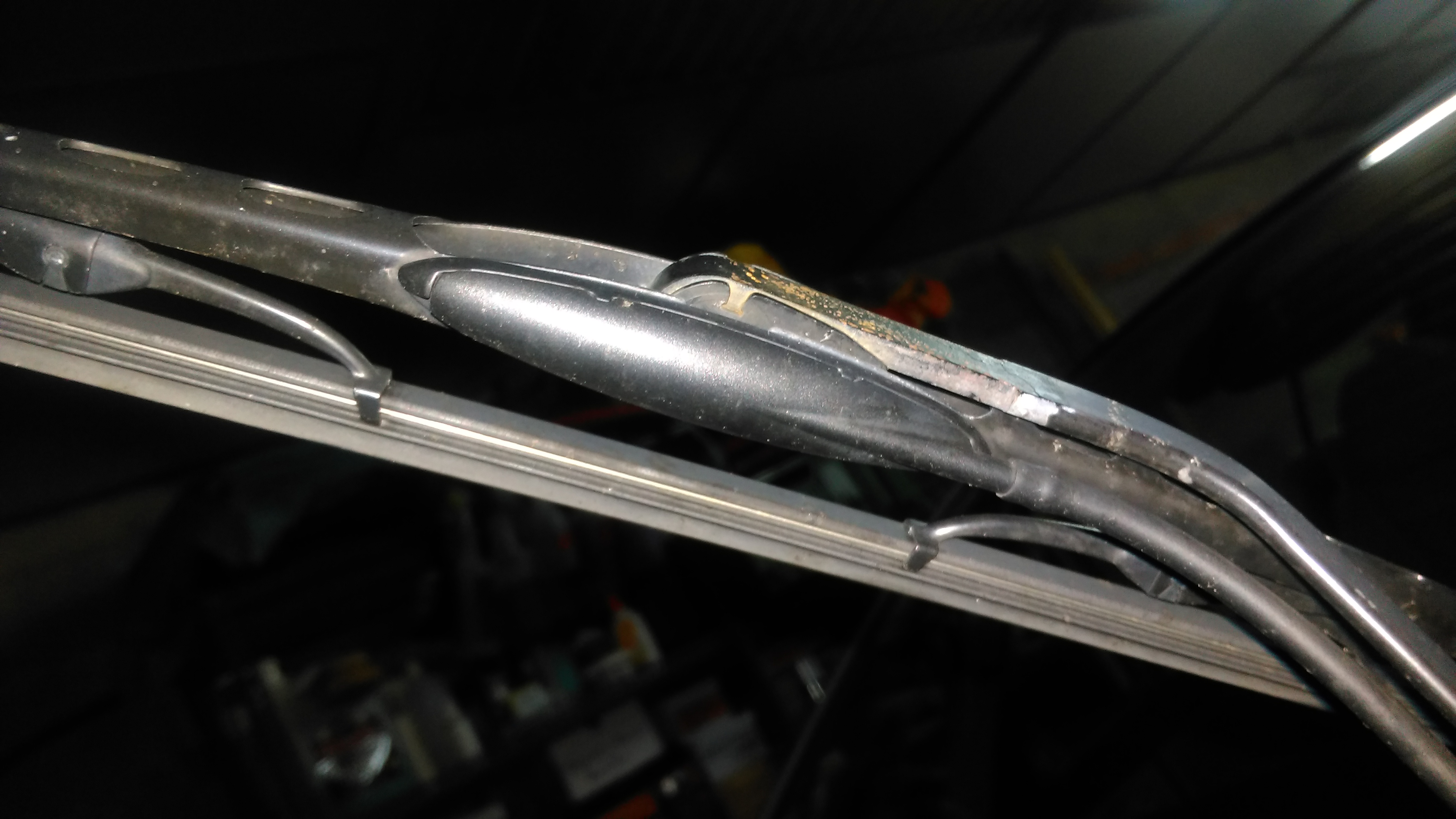

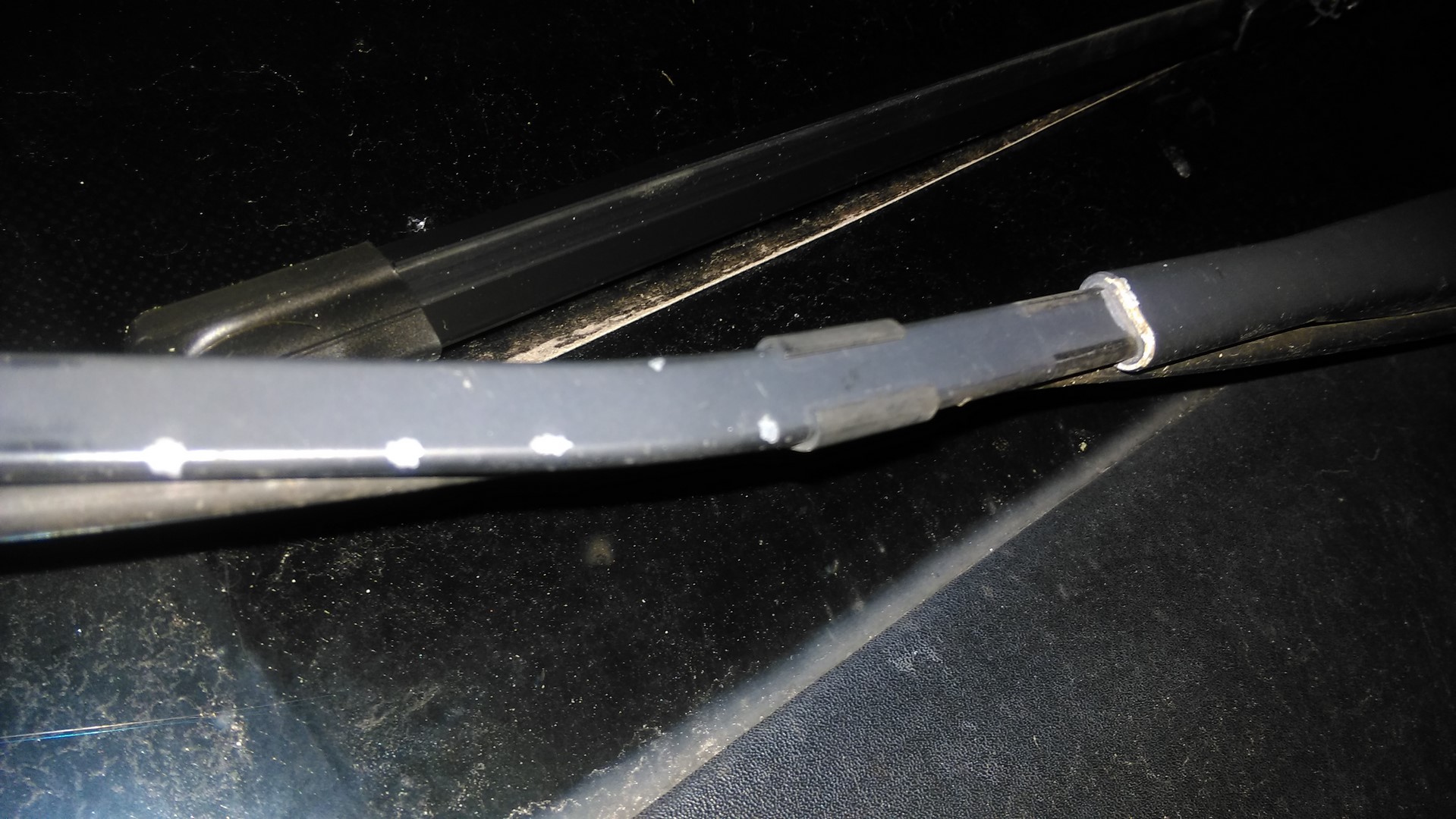

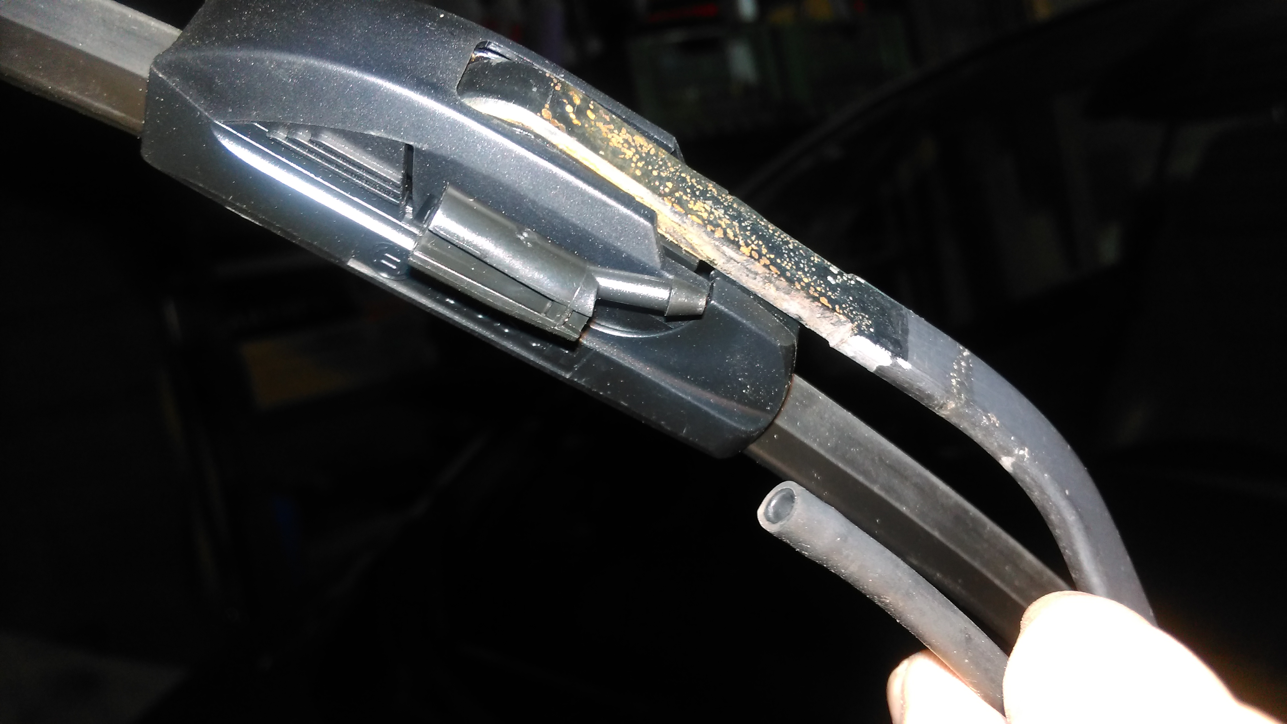

Bon je passe la phase de démontage, je pense que c'est acquis. Il faut bien sûr débracher l'arrivée d'eau.

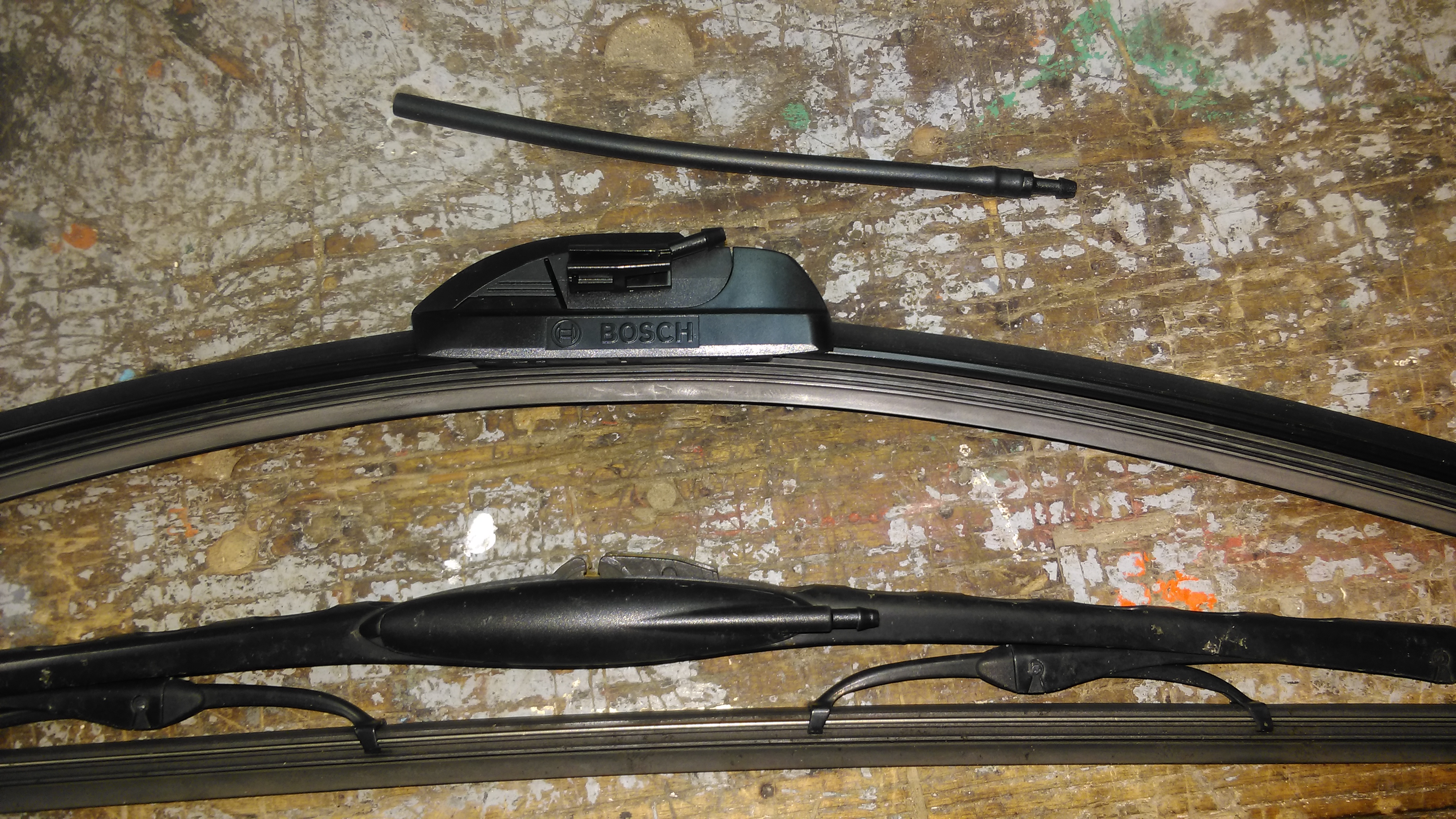

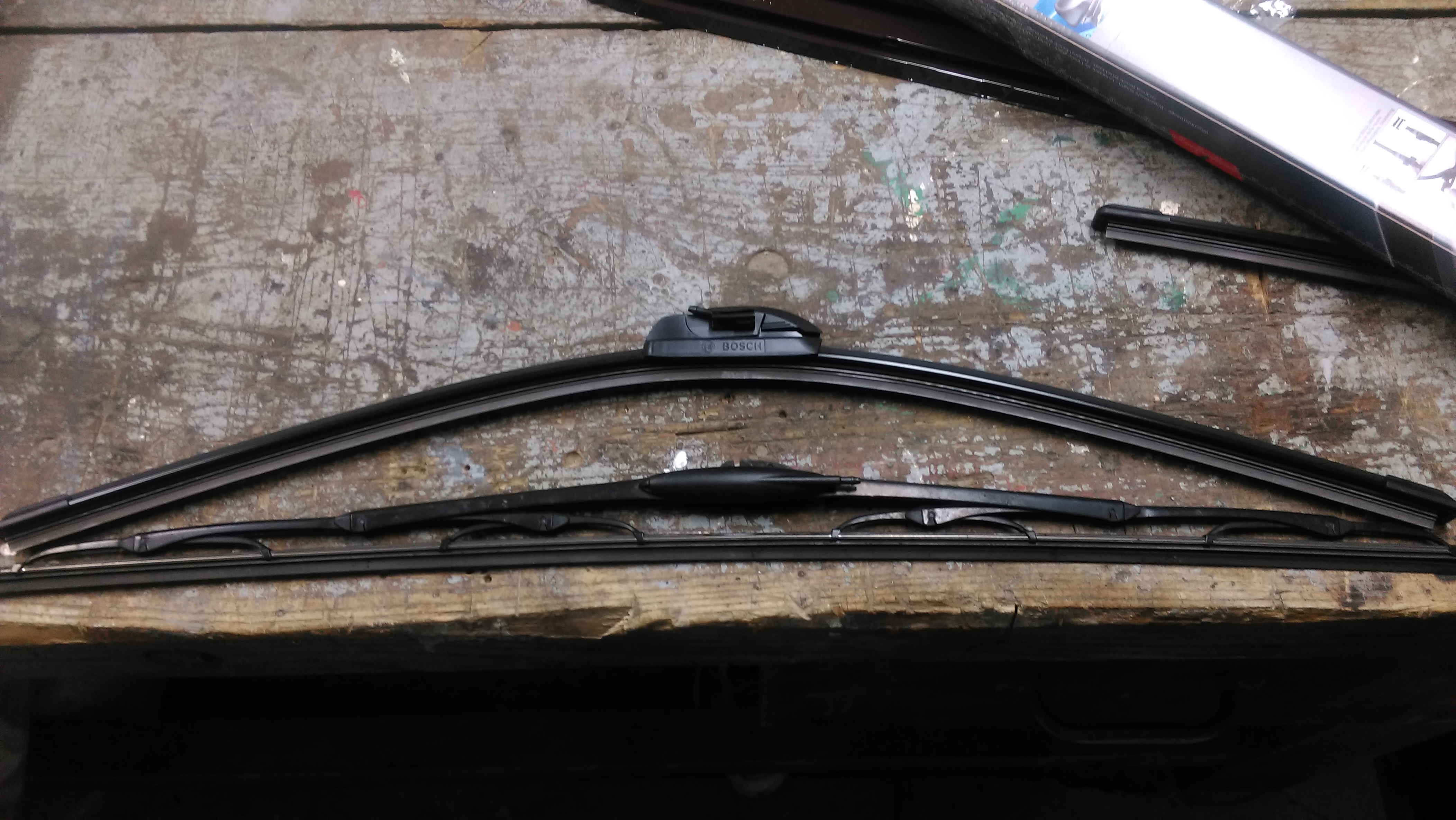

Côte à côte, arrivée dans le mauvais sens :x
Un coup d'oeil sur la notice sur la boite, on peut les démonter pour les inverser :

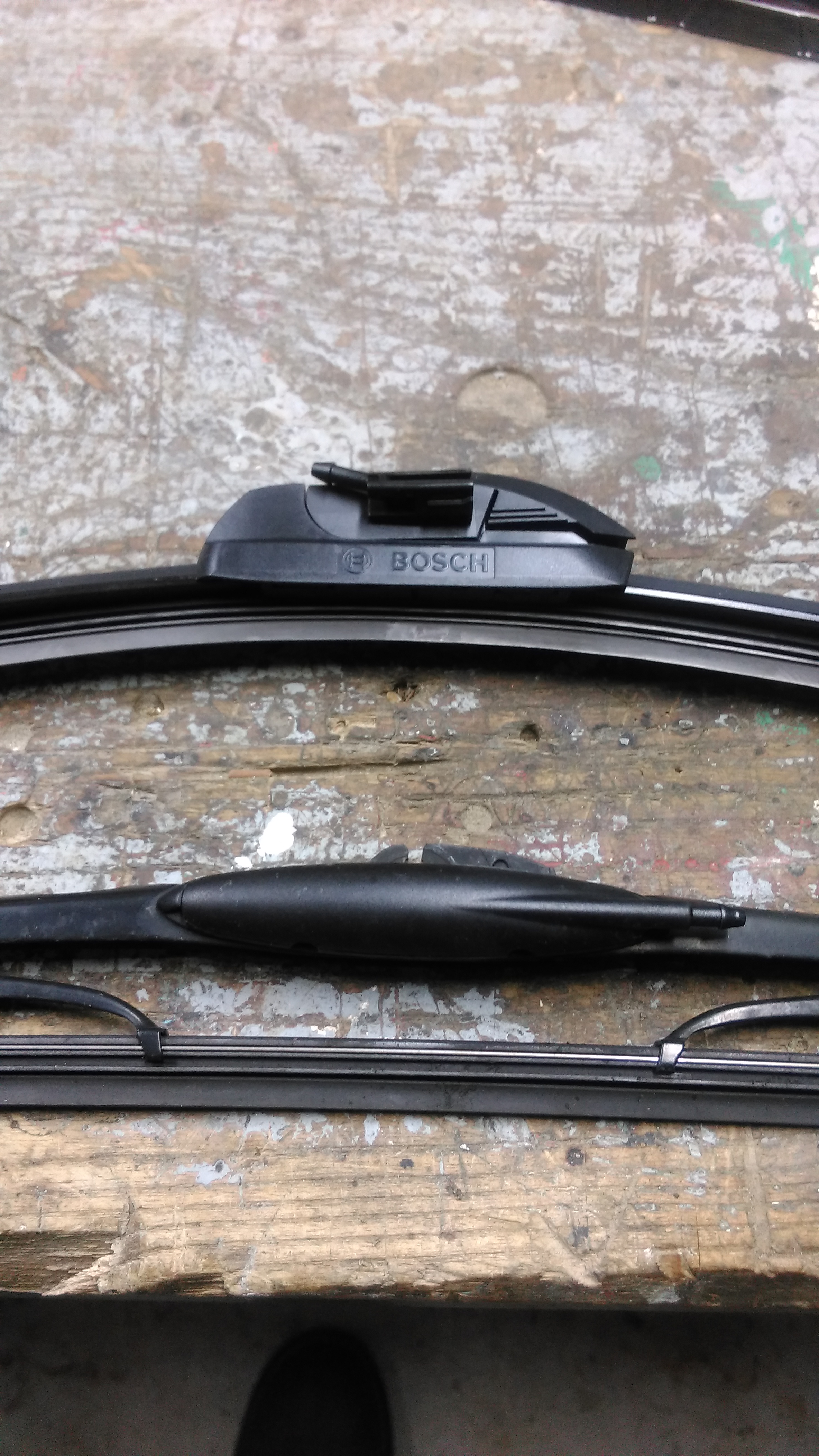

Un coup de maillet :

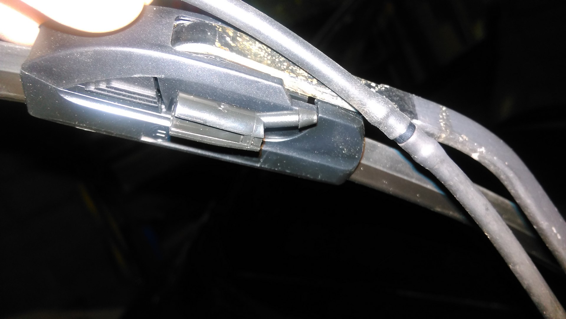

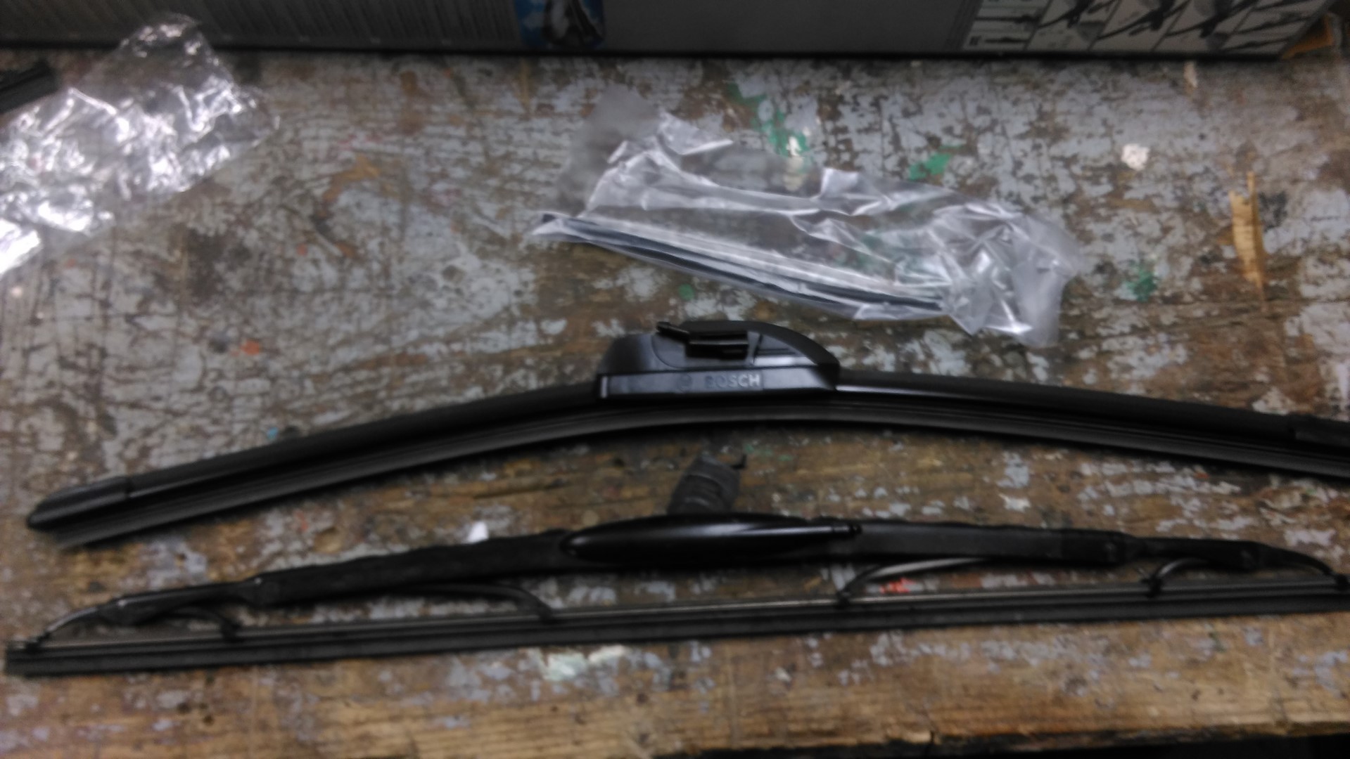

Et on le met dans le bon sens, en plus il y a 2 rallonges de tuyau :
On le remplace mais le tuyau est un peu short :
On emboite la rallonge :

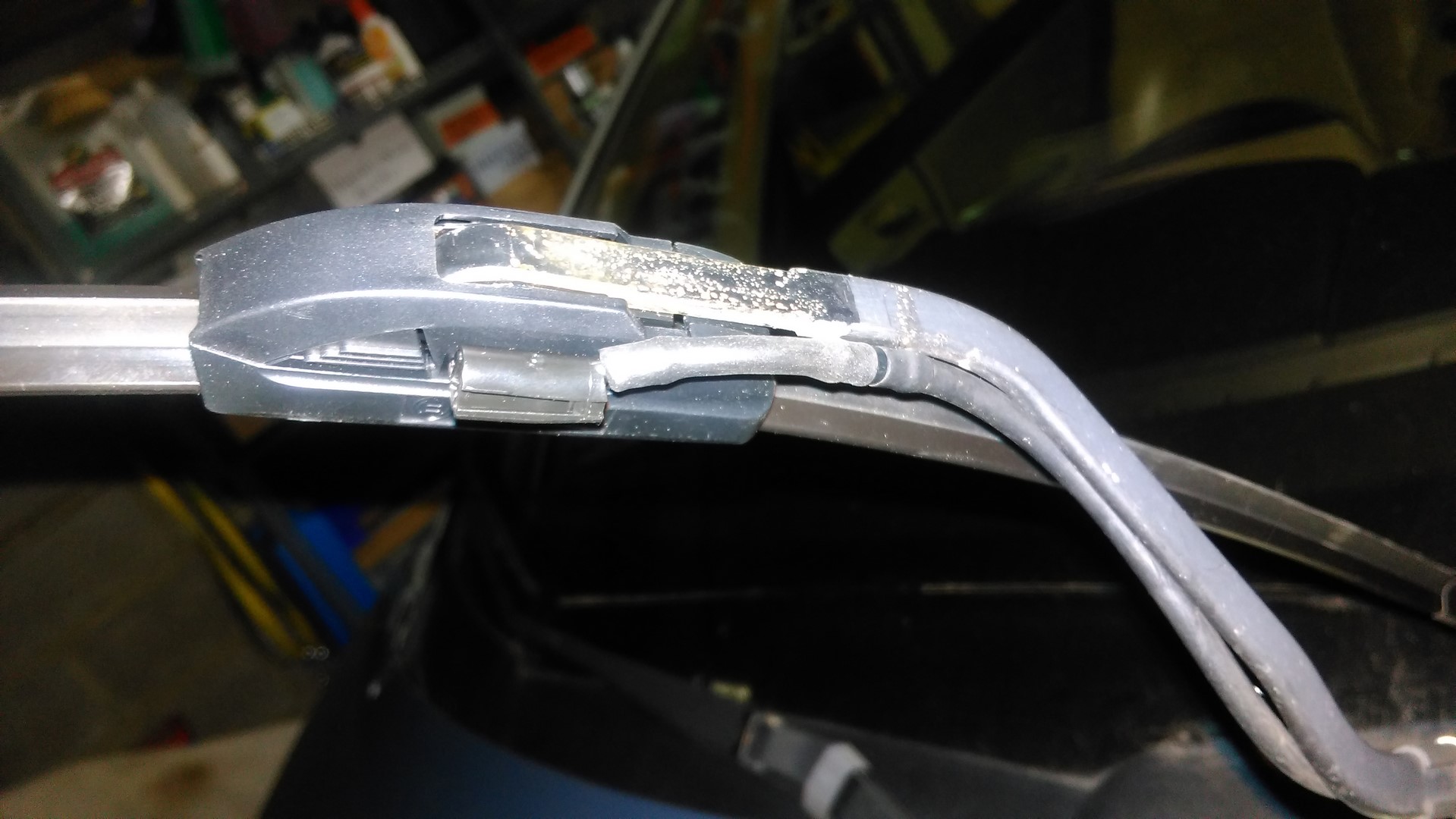

On coupe avec un peu de mou pour épouser la forme du bras :
Pareil pour le petit :

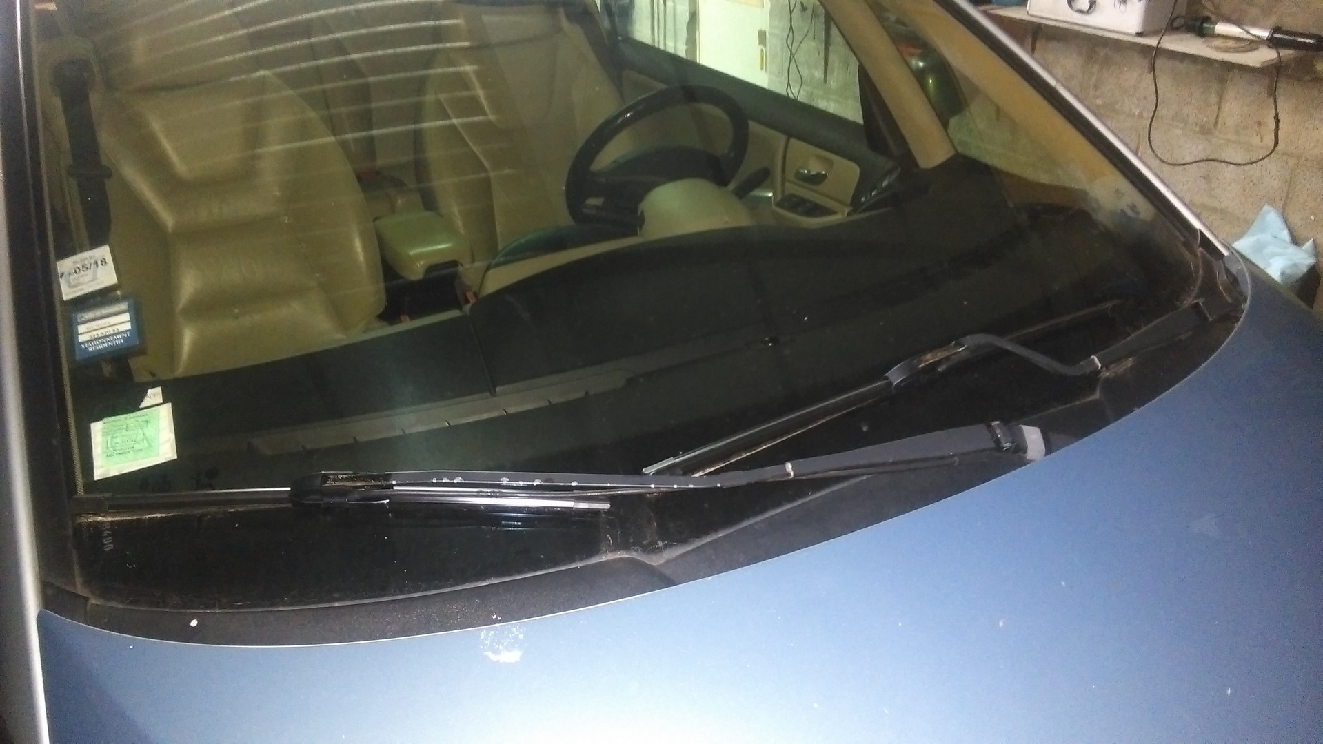

C'est quand même plus classe 8) :
Bon il me manque des attaches tuyau, je vais tester si ça claque au vent dans ces cas un coup de collier en plastique pas trop serré.

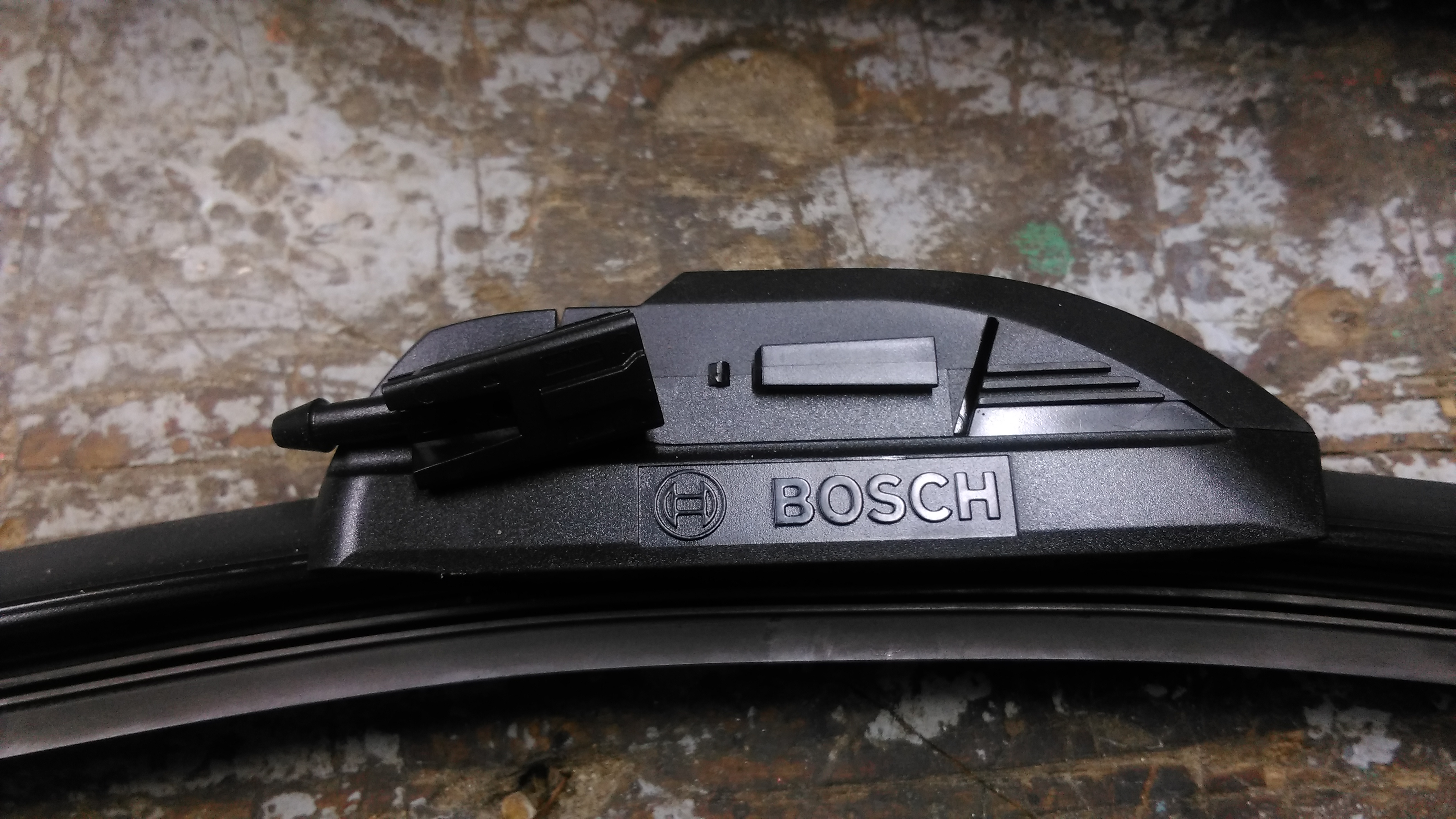

Comment fait-on pour inverser les gicleurs ?
Moi j'ai monté ces Bosch flat twin tel quel et les gicleurs positionnés vers le haut sont plus voyants que les anciens modèles (de type standard).
Je suis satisfait et ne connais pas de problème de bruit. Ils sont réputés silencieux et efficaces, c'est le cas pour moi.
Le montage de ces balais modernes était prévu lors de l'évolution de l'Avantime.
Messages : 1867
Re: Changement essuie-glaces par des Bosh Flat.
Le gicleur est clipsé dans une "coulisse" et il y en a une de chaque coté du balai. Suffit de le clipser du coté préféré :wink: .
