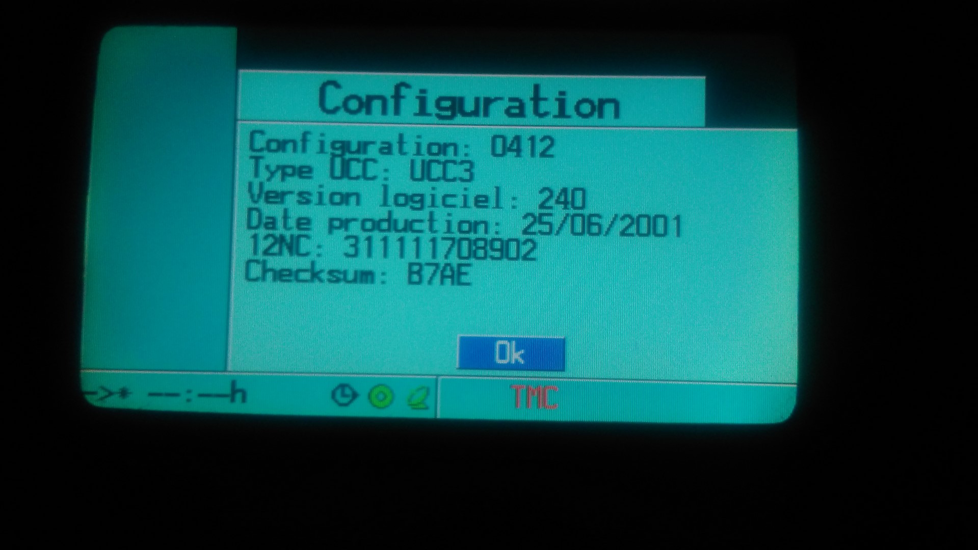

Et bingo 4112 :
Voilà ce que j'ai :

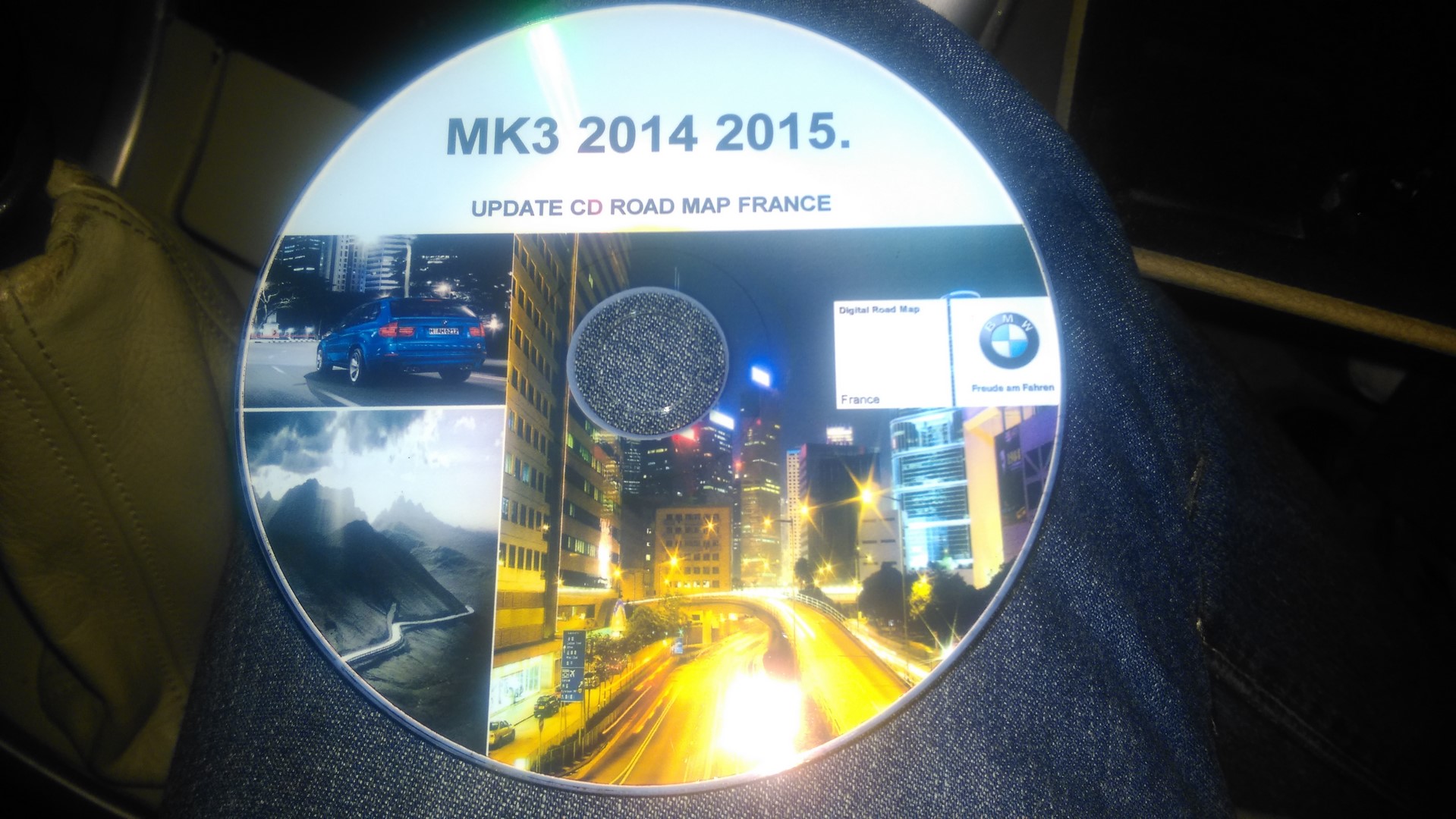

Et en CD GPS j'ai un BMW !
Re: Code mode "réglage" GPS ( ok 4112)
Le cd c'est pas grave... Ça aurait pu aussi être du Peugeot Citroën ou même land rover.

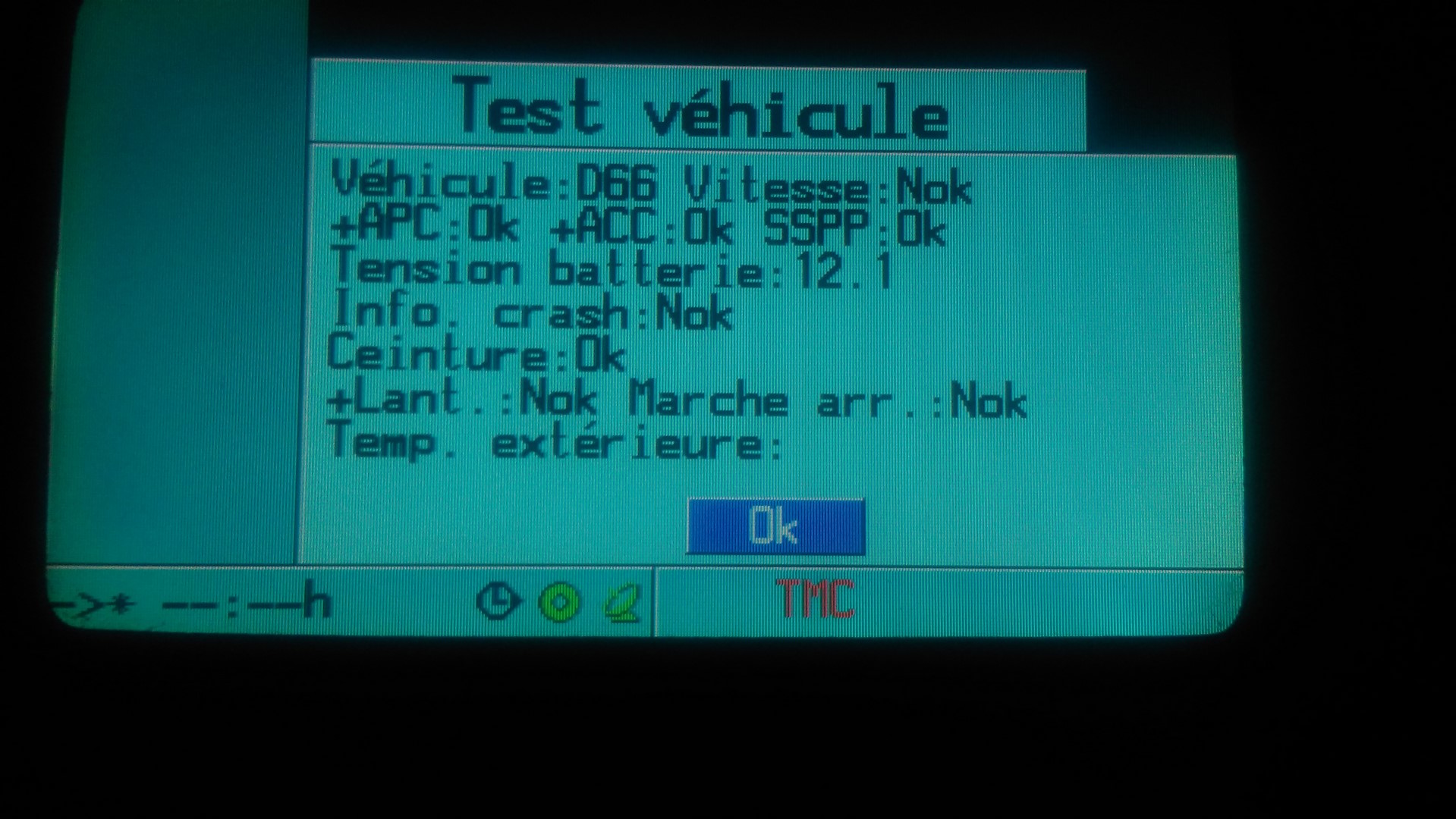

bon j'ai trouvé ça sur le NET :
Explications telles qu'elles m'ont été données il y a quelques mois sur un forum usenet :
Véhicule: D66 => Avantime
Vitesse: Nok (véhicule à l'arrêt)
+APC : +12V après contact
+ACC : +12V accessoires
SSPP : Système de Surveillance de la Pression des Pneus : Nok Normal j'en ai pas
Tension batterie: 12.1
Info crash: Nok (pas d'accident détecté)
Ceinture: Ok (ceinture conducteur bouclée) heu non j'étais assis côté passager :roll:
+Lant.: Nok (Phares éteins)
Marche arr: Nok (marche arrière non enclenchée)
Température extérieure: xx
Nota il faut attendre 30s pour le rafraichissement des infos
Bon a priori tout est bon,
