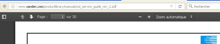

Dans ce doc pdf la fonction copier é été désactivée. Dans ce cas tu copies l'adresse qui se trouve en haut dans la barre d'adresse de ton navigateur

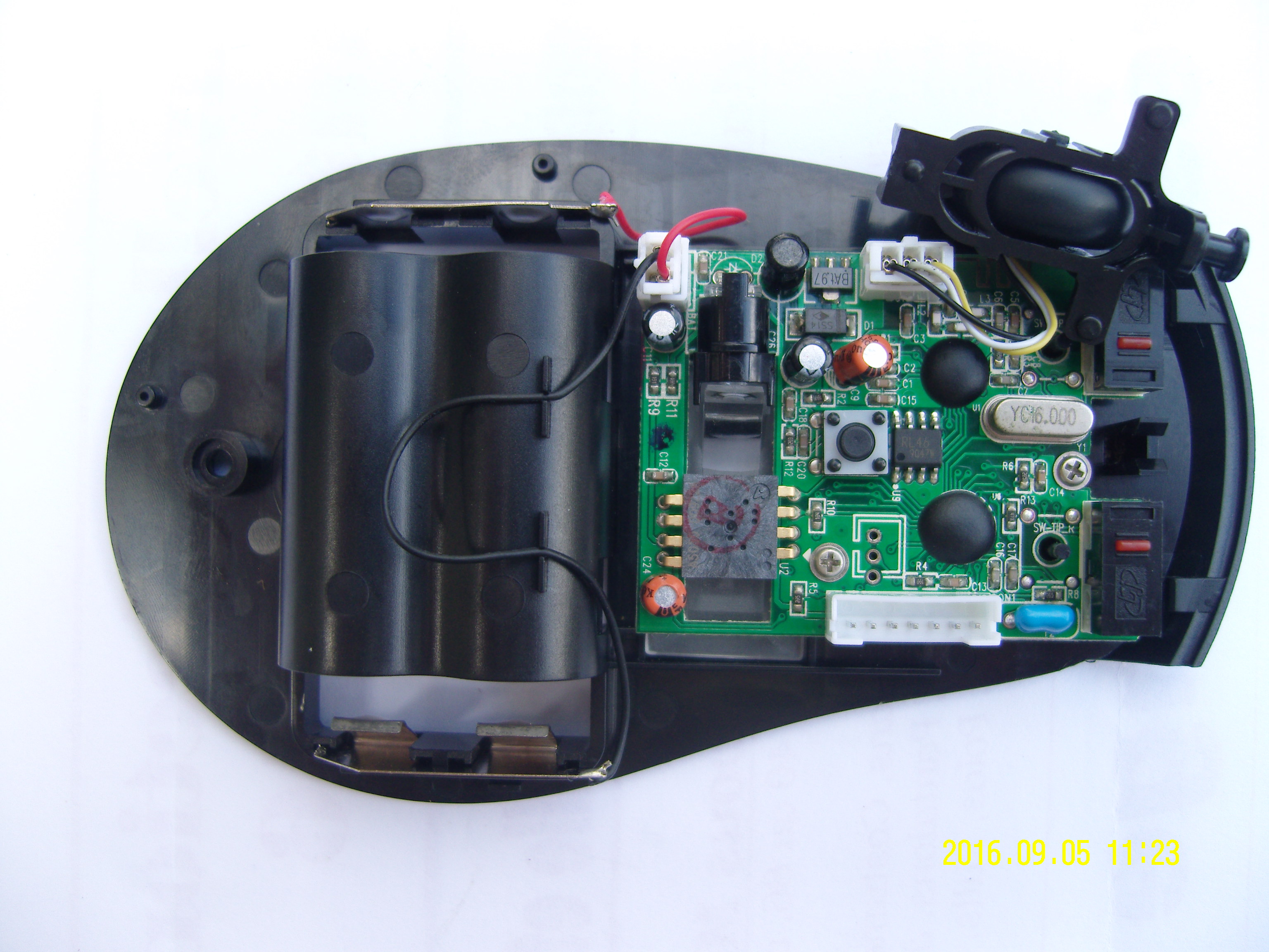

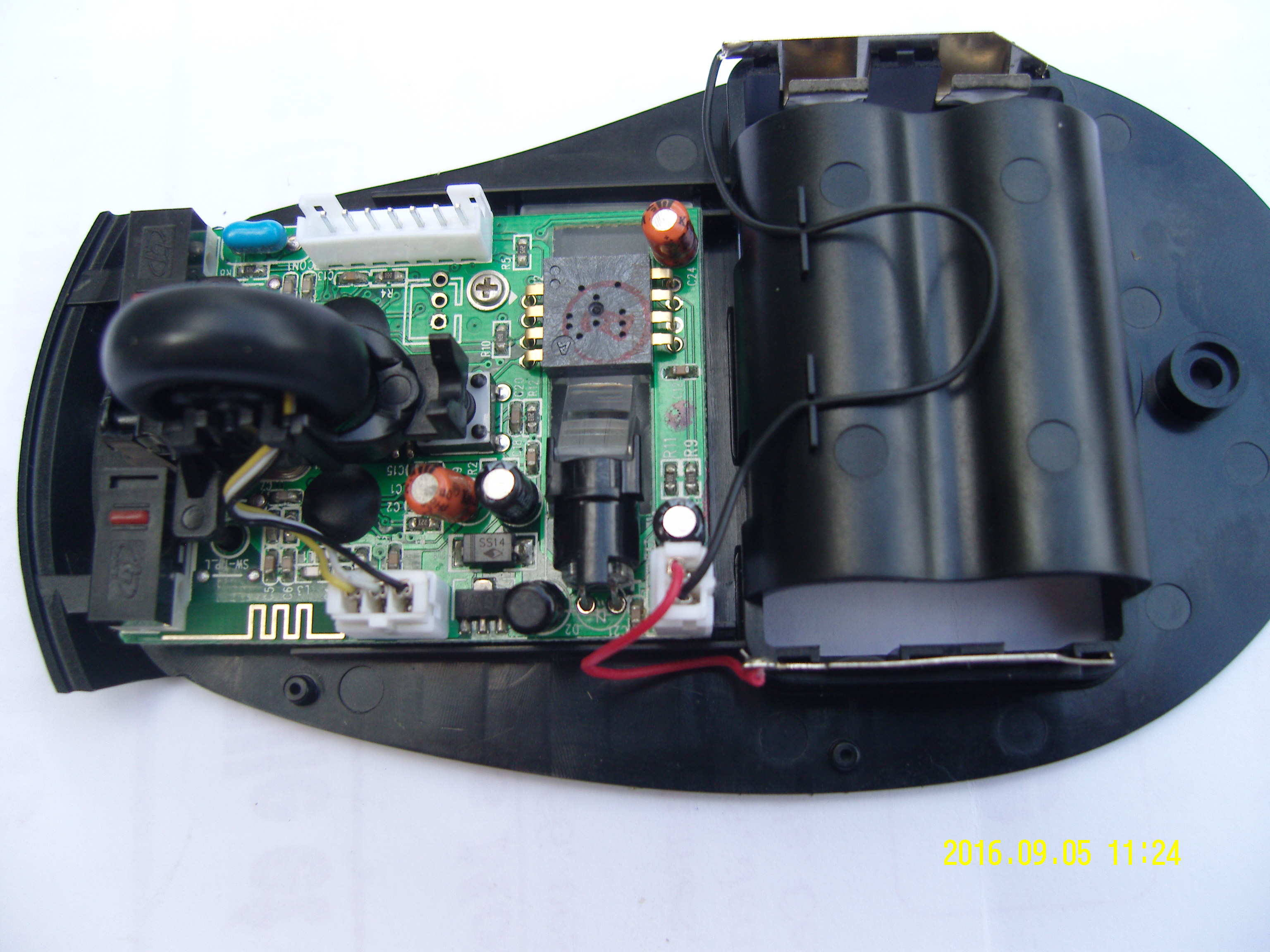

Pour Alaing, hello le mystère du copiage est levé, après ouverture de la souris et suppression des "moutons" dans tous les recoins de la bête (quel élevage là dedans) la fonction est de retour pour un clic droit, le clic de la molette est réalisé par un switch (inter) identique à celui de nos plips, et dès que j'ai un moment je mettrais des photos de l'intérieur du bestiau :wink: .
, là on voit le micro-switch qui est sous la roulette , enlevée.
Avec la roulette remise à sa place :wink:dommage que je n'ai pas pensé à en faire une avant le nettoyage on ne voyait même pas les composants :roll: .

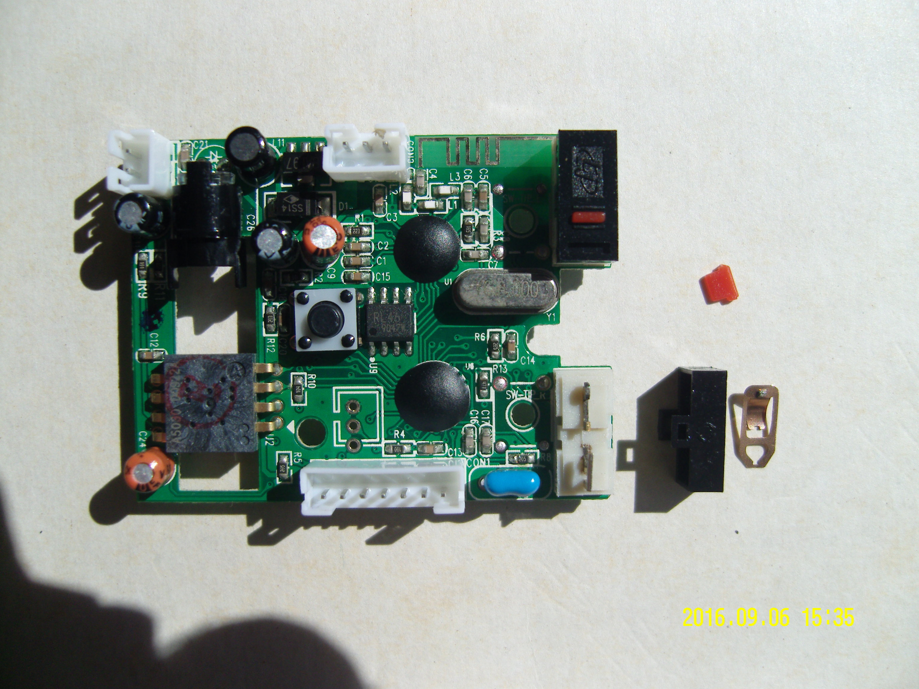

Le PB réapparait parfois et je vais ouvrir le micro-swich qui correspond au clic droit, pour voir...
Oui il est oxydé au niveau du contact fermeture (l'ouverture ne sert pas), nettoyage après ouverture, re-cambrage de la lame et polissage du grain argent de contact mobile, puis remontage et essai: cela fonctionne sans ennui... :!: :D
.Les pièces ne sont pas bien grosses et l'ouverture pas très aisée :!:
