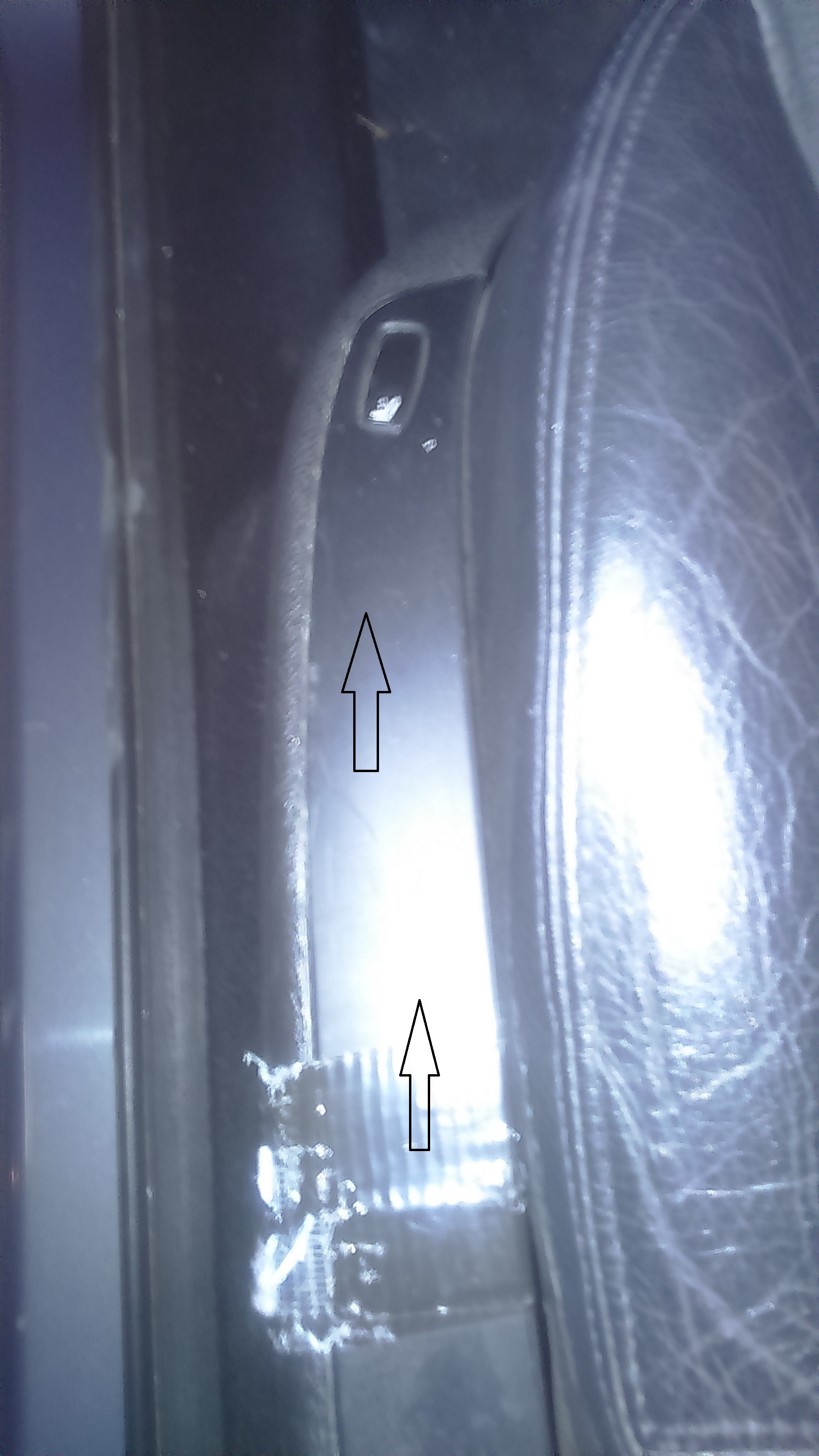

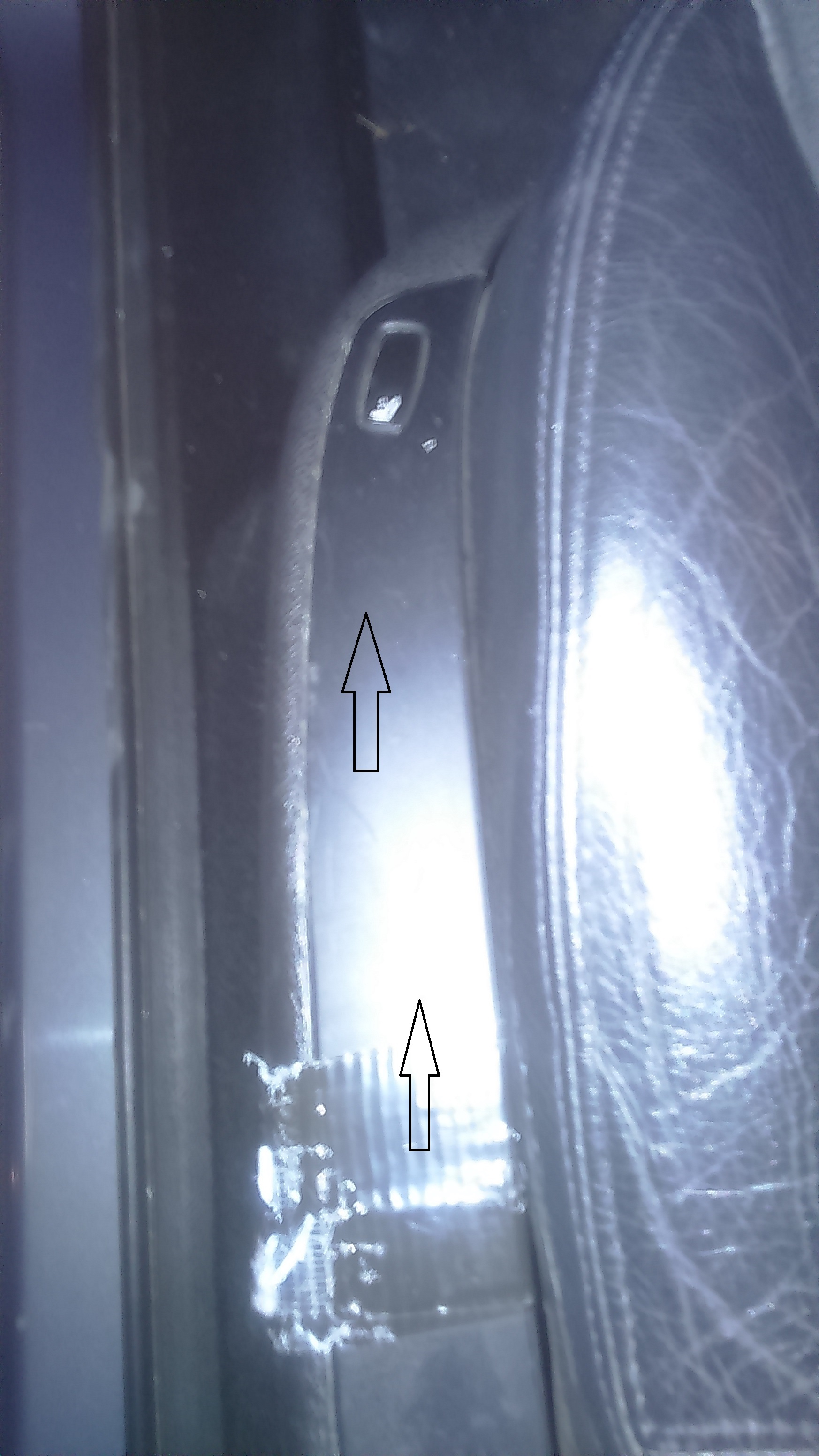

Bonjour
Je recherche le cache en plastique sur siège conducteur
Photo ci jointe.
Avec mes remerciements.
Cache plastique

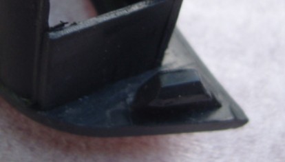

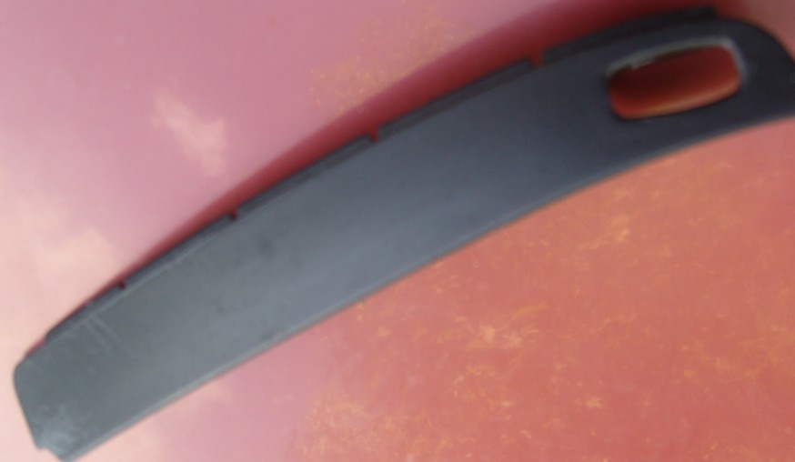

Pas très facile à trouver, et si rien de cassé sur cette pièce, il est préférable de la décaper puis de la peindre avec l'aérosol préconisé par et disponible (
)chez Brio
. Pour trouver cette pièce, en principe il faut acheter ...un fauteuil ou l'assise de la bonne couleur
. Un noir actuellement sur le
coin-coin, pour 30€ mais la photo ne permet pas de voir si la pièce est encore présente... Sur la 1ère photo on aperçoit la "lèvre" qui s'emboite dans le flanc (coté) du siège et sur la 2ème un des tétons qu'il faut dégager pour l'extraction du bout. En repoussant le coussin de l'assise et en tirant sur le flanc on arrive à extraire le morceau sans casse et pour le remettre c'est l'inverse et plus facile

Merci de l'info et des photos présentant cette pièce démontée.
Je vais tenter de la sortir pour la décaper. Elle ira ensuite chez le carrossier (avec pour les poignées intérieur de portes) pour mise en peinture.
