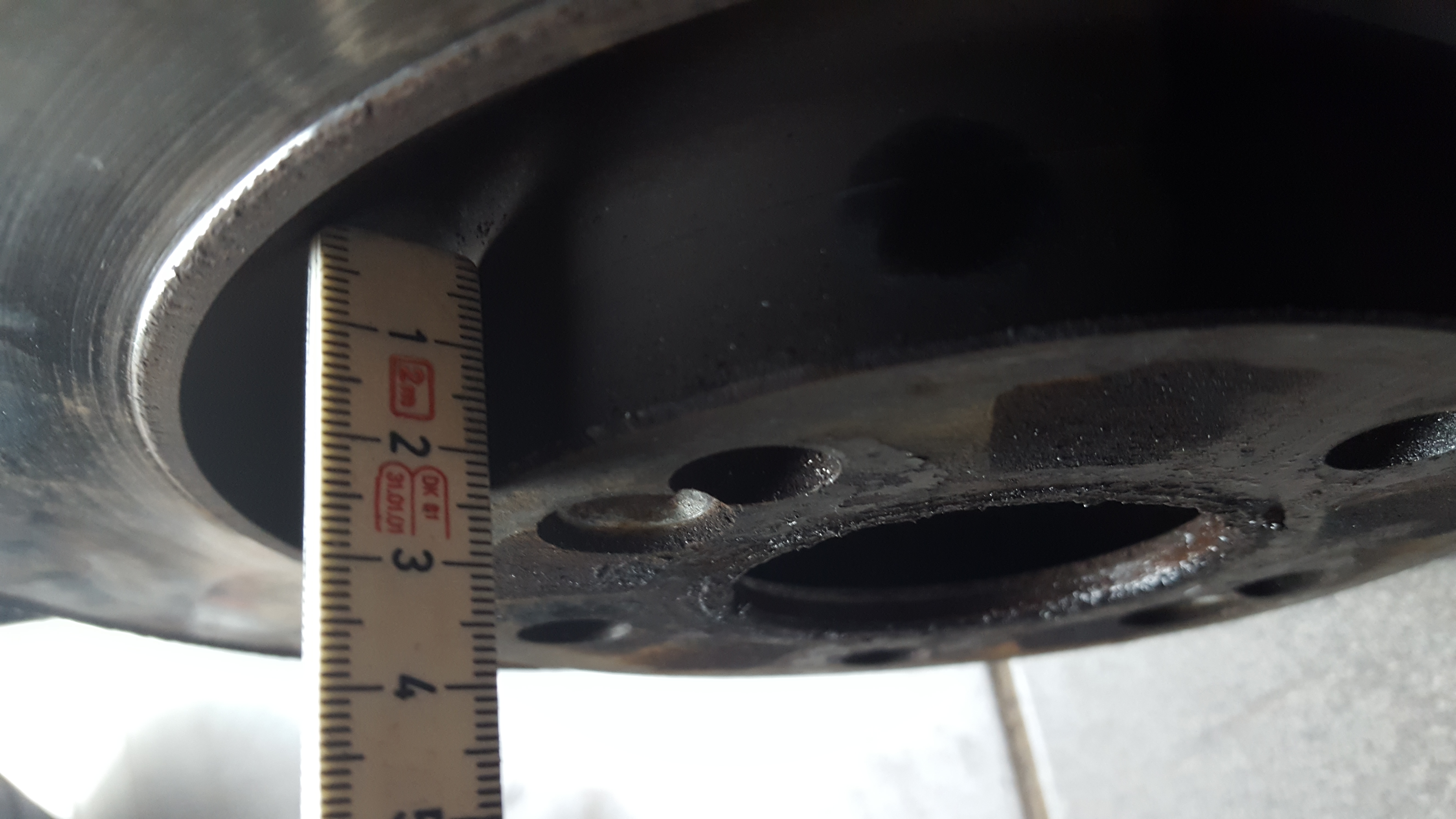

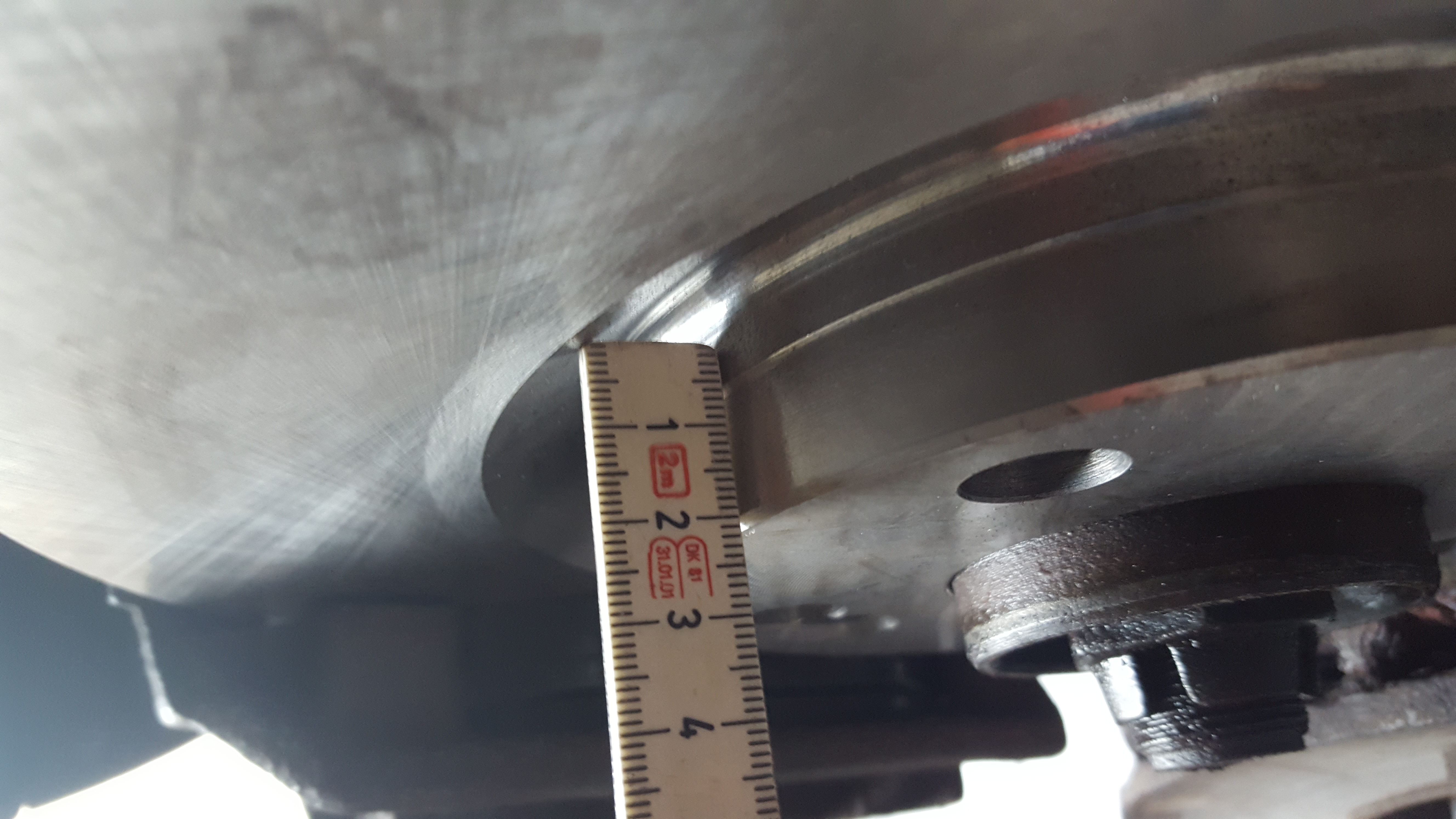

Cela semble ne pas être les bons modèles, les déports ne sont pas les mêmes(environ 4/5mm de décalage), d'après tes mesures au décimètre
. Re-démonte et pose cote à cote ton ancien et un nouveau, tu dois bien voir la différence, cela tient sans doute à une erreur de livraison, voir d'usinage (si pas d'erreur de montage, mais je ne vois pas ou se tromper

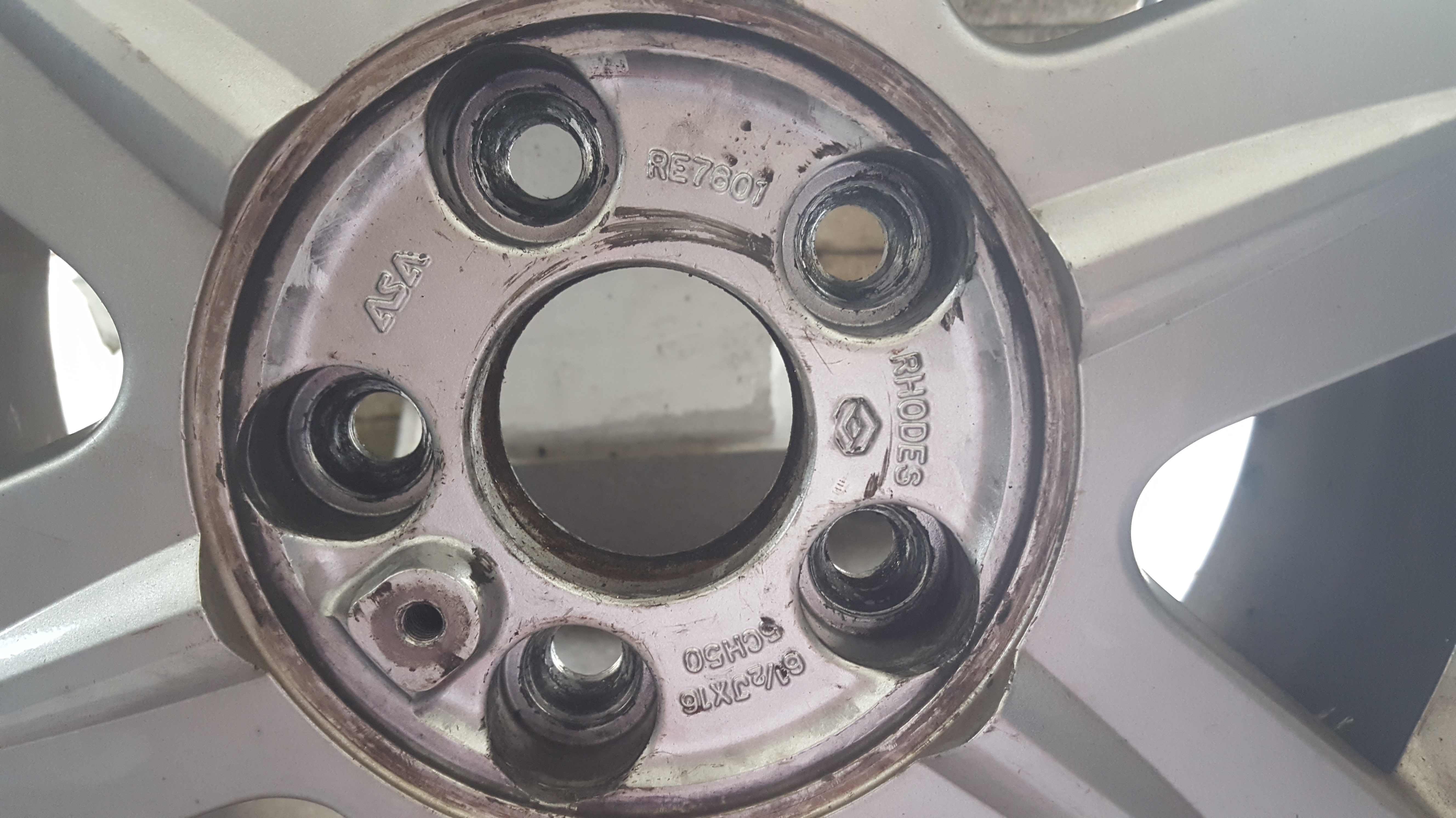

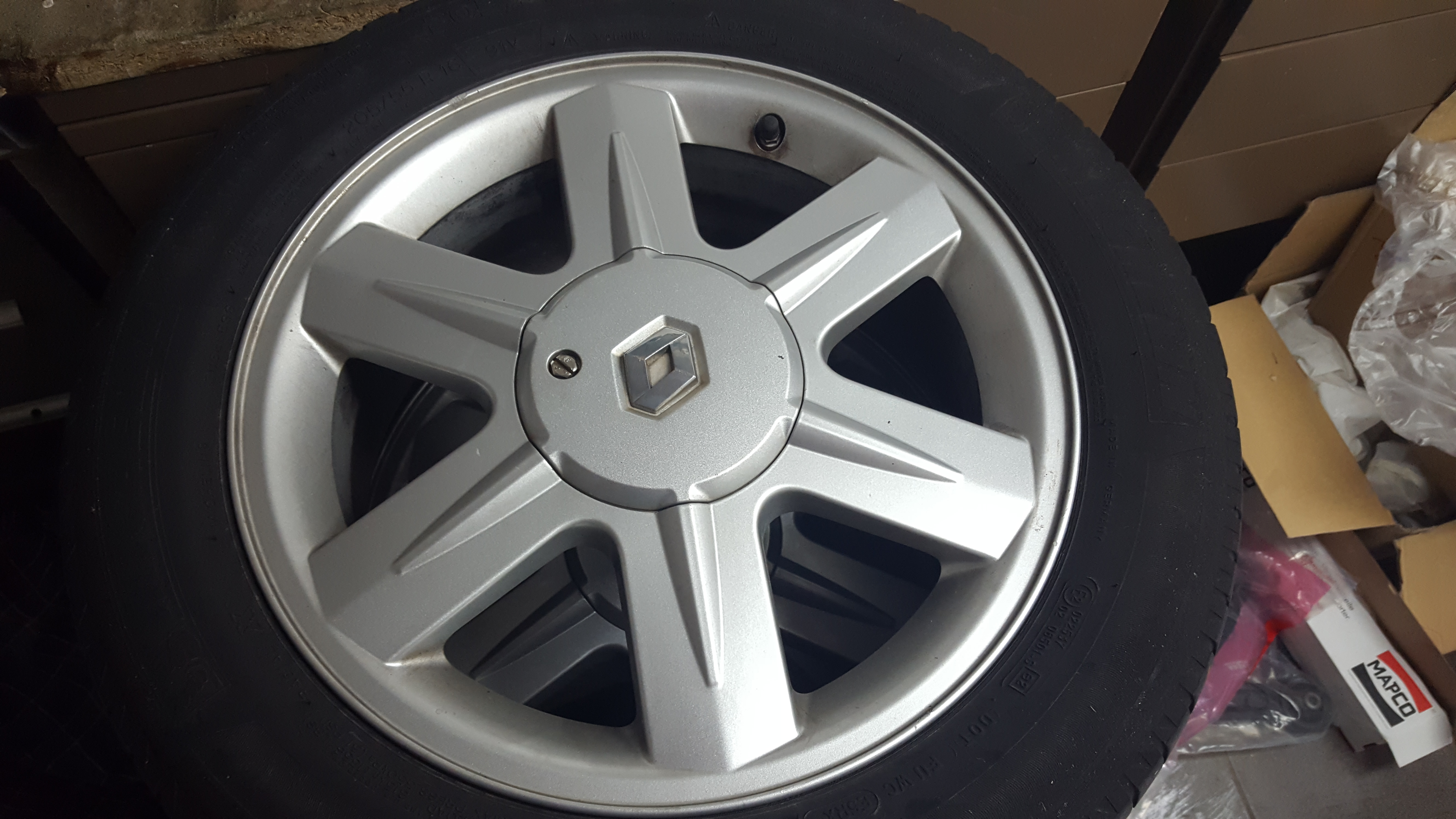

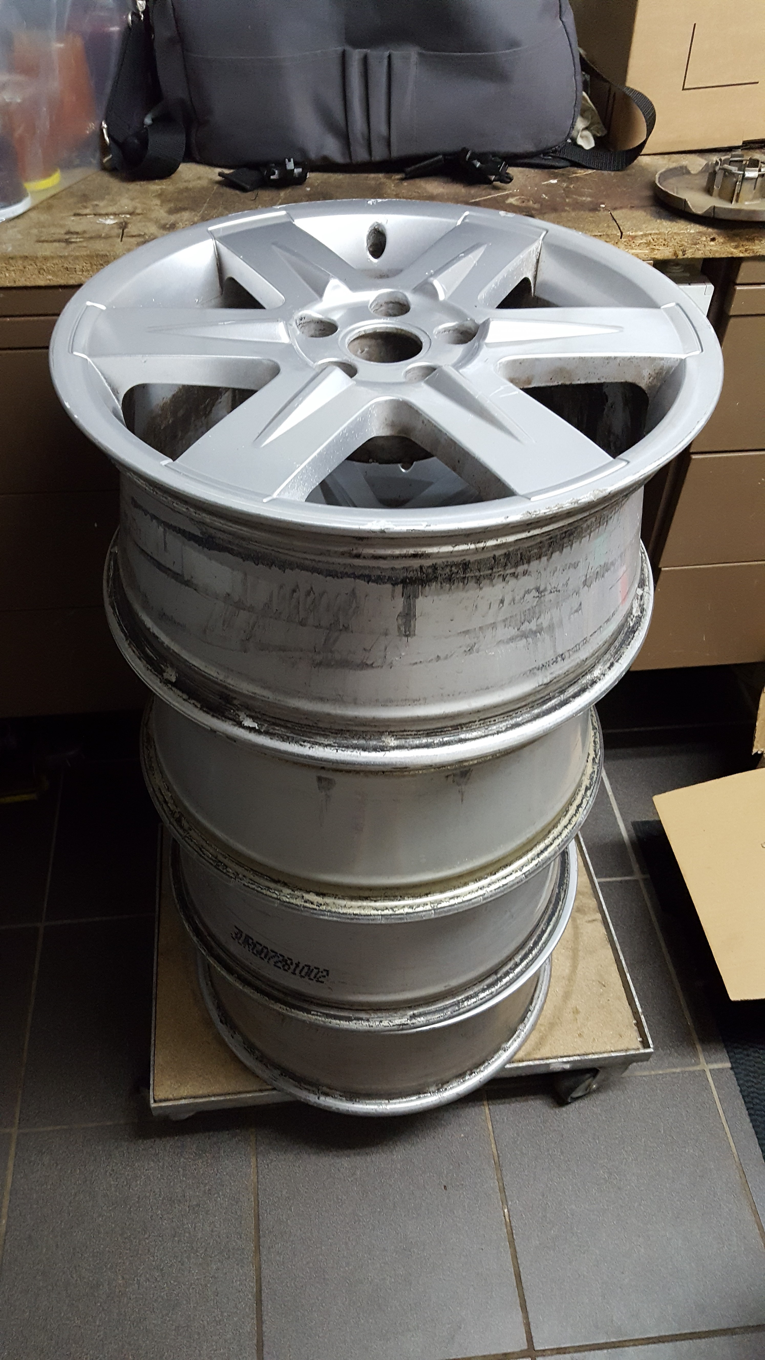

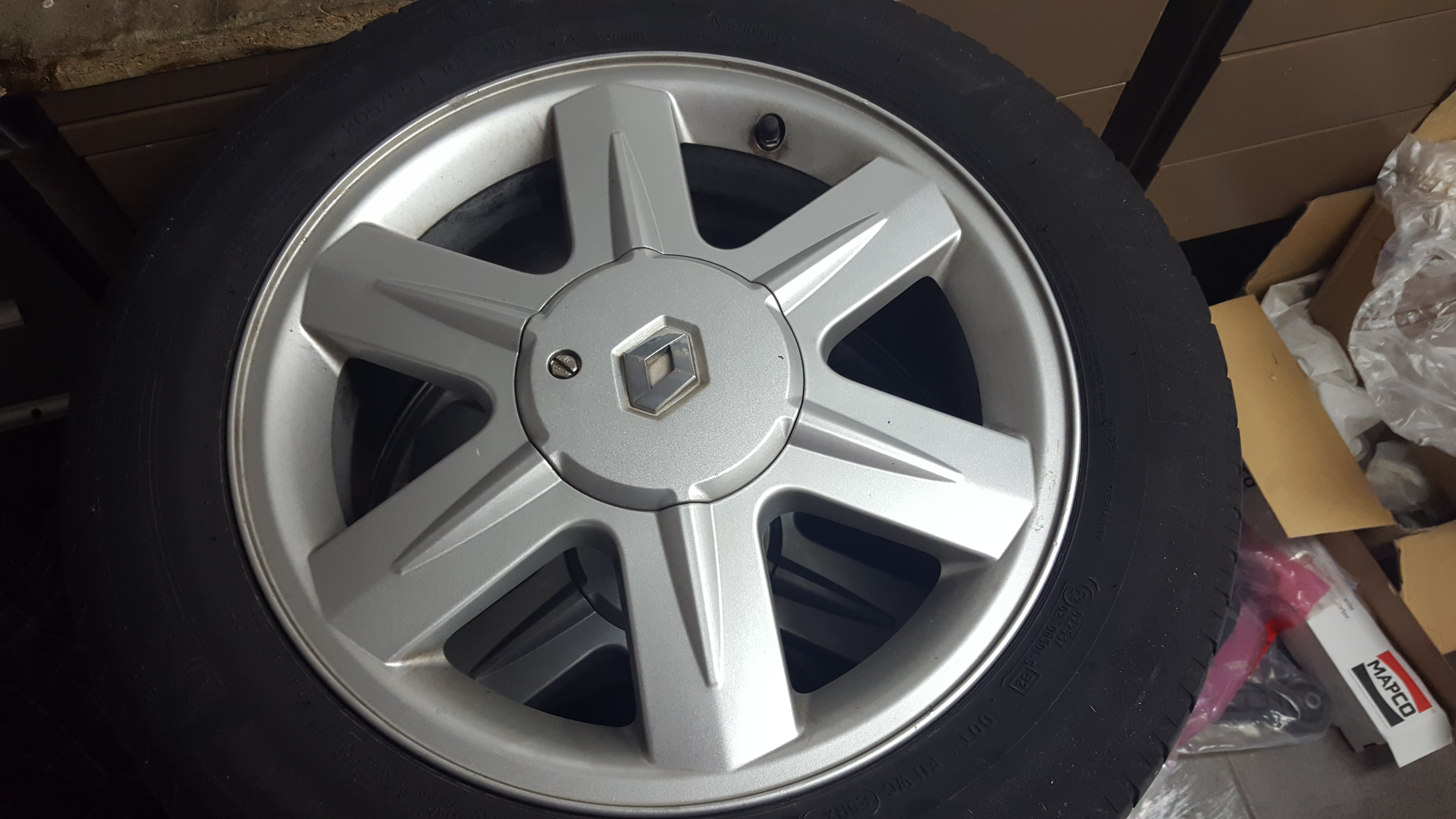

alors voila ou était le problème les jante alu son pas les bonnes a priori mais fallait le savoir que l'avt est monté en 17 d'origine et pas en 16
je l'ai acheter comme ca
elle était vendu aussi avec 4 roue neige tôle en 16 aussi alors j'ai essayé et la ca frotte plus

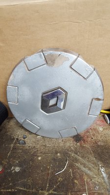

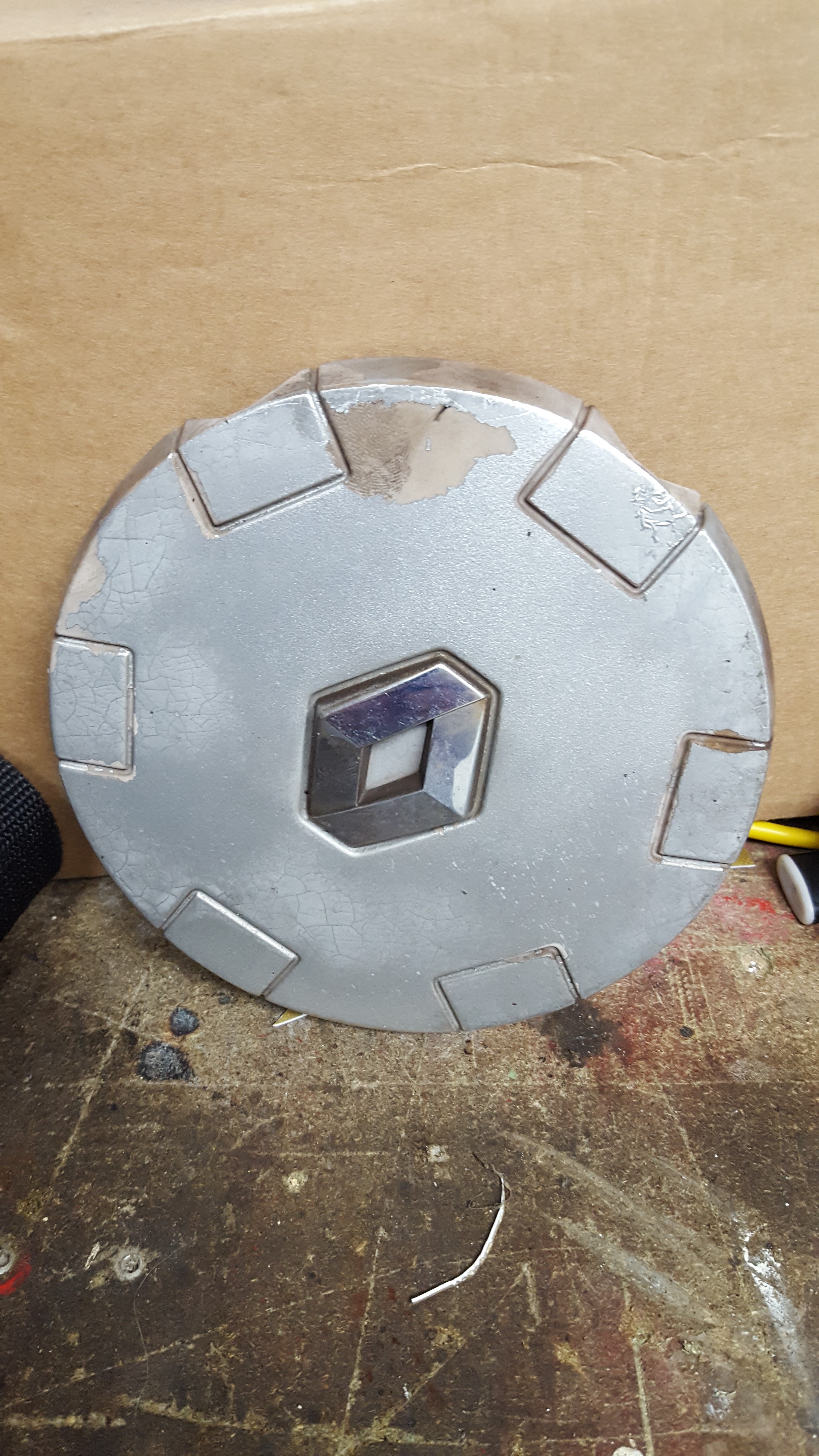

ce samedi j'ai récupéré chez un amis des jante en 17" rhodes d'origine qu'il faudrait un peut restauré mais me manque le cache central

sur la photo des disques le déport n est pas le même donc ce n est pas les bons disques. les jantes ou alors les disques ont été changer et les jantes aussi mais pas d origine il n y a pas de raison autres que les disque il n y a que cela de changer

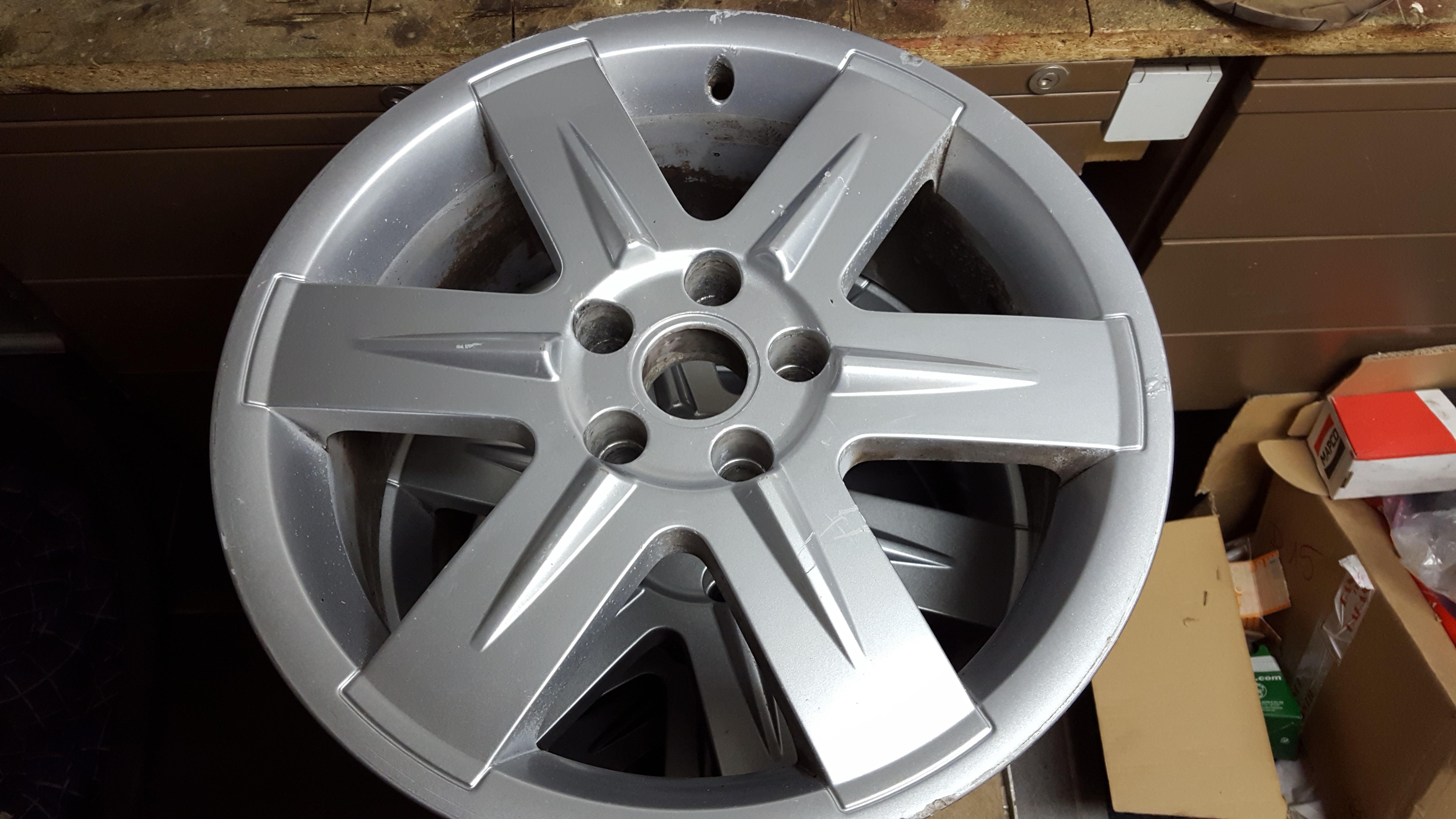

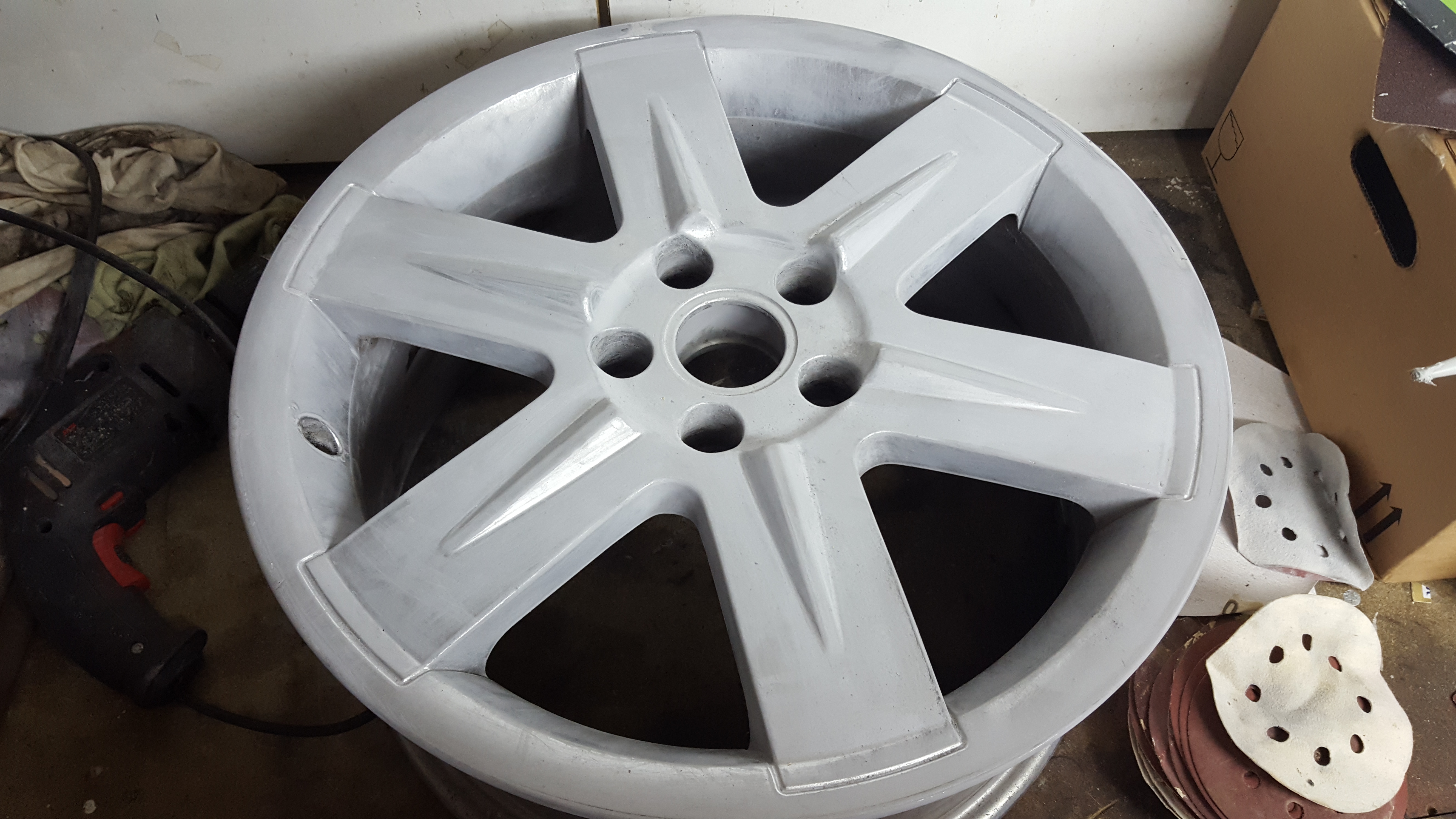

voila j'ai fini le ponçage d'une jante reste plus qu'a l'apprêter

Les jante en 16 que tu montre sont des jantes de Laguna 2. Ce qui explique pourquoi elles ne se montent pas visiblement.
- Messages : 895
Re: Probleme montage disques AV
les jantes de laguna 2 se monte sur avantime sans soucis j aimerais bien comprendre c était quoi les jantes dessus avant changement des disques ???
Ben avant changement des disques il y avait ces jantes mais après plus moyen de les monter comme sur la photo

ce que je pense ca viens des disque ou jantes tant qu'il y avait de l'usure ca passais mais quand j'ai monter du neuf donc le tout était plus épais et ca a frotté sur les jantes bicause moins de place

oui ont voie bien le déport n est pas le même avec la photo du mètre sinon on les pose a plat et ont regarde
