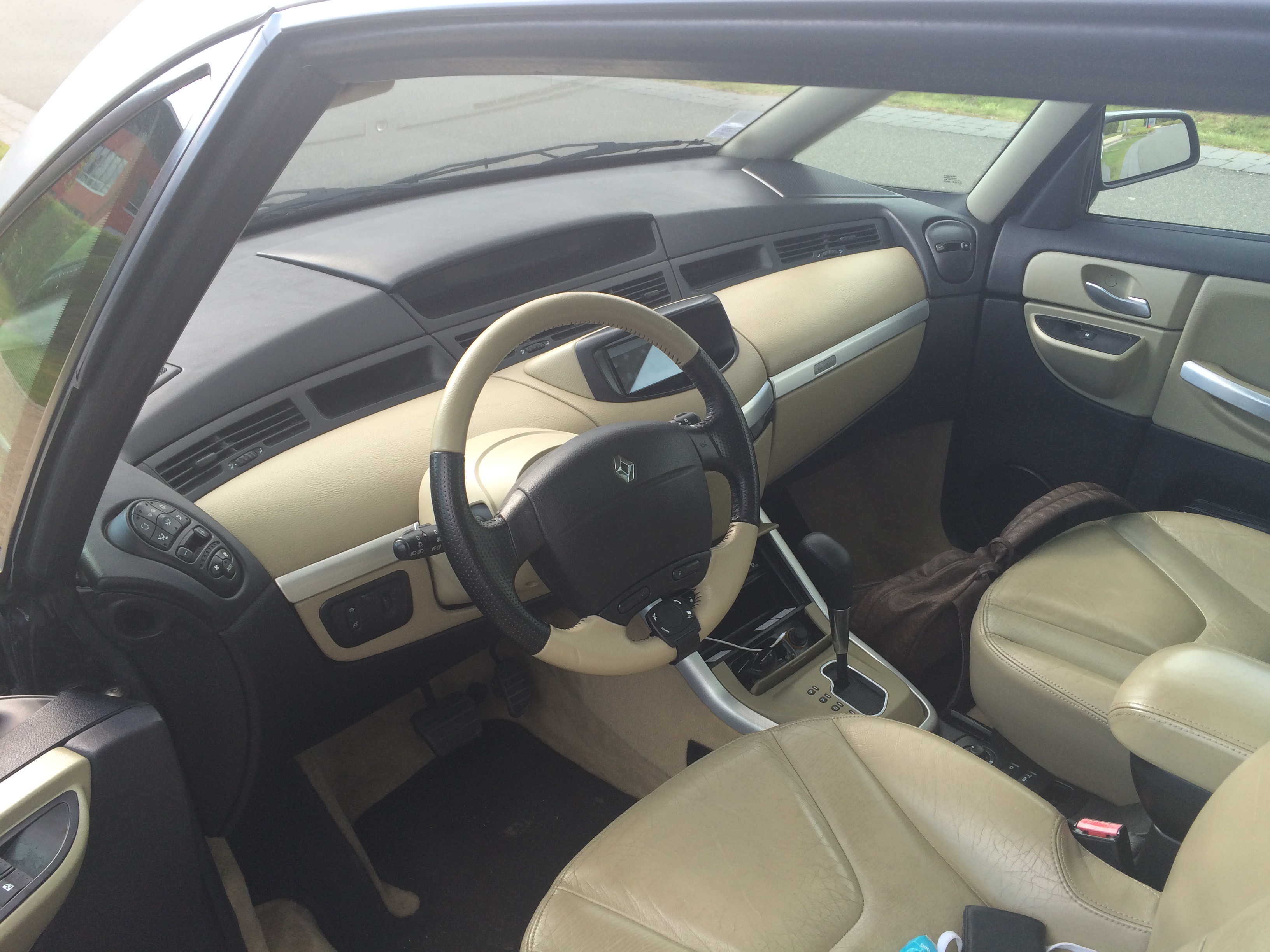

Salut salut,
Ca fait longtemps que j'ai pas raconté ma life alors comme ça me manquait voilà une petite news...
après des mois de recherche acharnée, j'ai pu trouvé sur le bon coin un biton d'origine. Mais sans régulateur. Re le bon coin pour trouver les boutons du régulateur. Coup de bol, il y en avait en vente !!
Puis aide inestimable du camarade double 0 seven (il se reconnaitra), qui a monté les boutons régulateur sur le biton avec beaucoup de doigté.
Et enfin, montage cette semaine !!
Question : le garage qui l'a monté a fait ça vite fait et le volant est pas droit. Heu, faut débrancher l'airbag pour redresser le volant et l'aligner avec les roues ?
Sinon il est beau le lavabo, il est bon le biton !! Merci à tous pour m'avoir aidé dans ce projet
ps du coup j'ai un noir sans airbag avec boutons régul si ça intéresse qqn..

Ton volant pas droit, c'est bizarre car il me semble qu'il y a un détrompeur et que tu ne peux le monter que dans une position. Il n'y a pas eu de réglage de parallélisme?

Belle photo :mrgreen:
Et beau volant :wink:
Pour ton volant noir avec boutons mais sans airbag je suis intéressé :!:
Pour ton histoire de volant pas droit ; ton volant d'origine était bien droit non :?: donc tu es bon pour le retour au garage il faut retirer l'airbag pour ressortir le volant et le décaler d'une ou deux dents sur l'axe canelé :idea:

Hello,
Oui, le Volant noir était bien droit d'origine. RAS de ce coté là
Mais d'après le garage, ce n'est pas le nouveau biton qui est pas droit, c'est la voiture qui tire d'un coté... resultat, le volant d'origine était pas aligné pour faire croire que la voiture allait droit (vous me suivez.... ? :lol: )
bref, ils me proposent de faire une géométrie à 100 euros à la place de le décaler de quelques degrés... qu'en pensez-vous ?
on essaye de me soutirer de l'argent
@James, je t'envoie le Volant noir gracieusement pour avoir gracieusement monté ma platine de régulateur :mrgreen:
Sommes nous gracieux entre avantimers, c'est beau la vie...

A mon avis c'est pour te prendre un billet sans rien faire :oops: ou presque : démonter le volant pour le remettre droit :mrgreen:
Est ce que sans toucher le volant lorsque tu roules droit la voiture tire à droite :?:
Si oui le garage dit vrai.

Heu! J'ai eu le problème sur l’illiade, pas possible de décaler le volant sur son axe. Rectifié en refaisant la géométrie! :mrgreen:

Une géo à 67 euros plus tard et on en parle plus.. il faut dire que le rapport du CT la trouvait déjà passablement non parrallèle donc raison de plus de passer par la case parralélisme.
Bon, le Nauroto du coin a du s'y prendre à deux fois : la première, après être parti : biiiiip + voyant ESP + service. J'avais été servi par un stagiaire qui maitrisait pas son truc.
L'avantime sait découvrir toute seul quand son volant est pas droit, je m'incline devant tant de modernité
Bref, je suis un peu plus pauvre maintenant, mais avec un volant droit.
