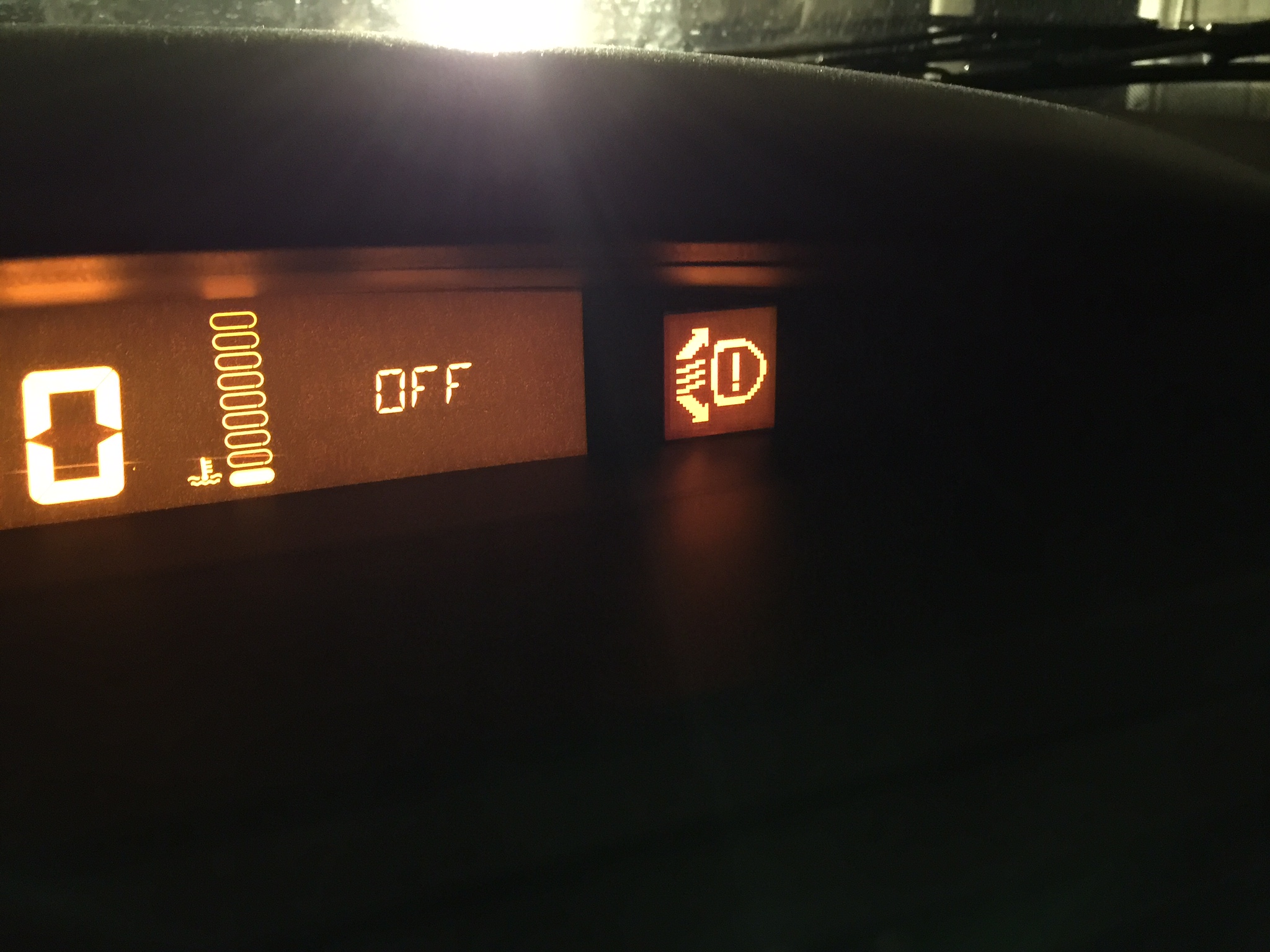

J' ai un témoin d'alerte étrange qui s'affiche sur mon V6, et comme je n'ai pas de notice je me demandais si quelqu'un pouvait m'en donner la signification ?
Il s'allume au démarrage pendant quelques secondes, puis est remplacé par "service" à nouveau pendant quelques secondes et puis tout redevient normal
Re: @ Témoin tableau de bord bizarre (reglage xenon)
Correcteur d'assiette surement défectueux....il y en a un sur la barre stabilisatrice avant et un sur l'essieu arrière.
Je confirme. C'est bien un correcteur d'assiette défaillant.

Merci pour ces réponses !
Donc il se pourrait que mes phares ne se règlent pas correctement en fonction de la charge. Mais je pense que ça doit plutôt être lié au fait que la batterie est faible et que les phares ont du mal à faire l'aller retour au départ ?
Je suis en train de résoudre les problèmes de fuite électrique sur les rétros et après je verrai si ce témoin apparaît toujours avec une batterie chargée à bloc...
Oui, quand la batterie est faible, on prend souvent peur avec un allumage aleatoire de voyants à chaque que fois qu'on met le contact.
Il se peut aussi, que l'un des colliers de fixation /orientation/réglage, soit déréglé par un choc, voir cassé. A vérifier avant de tout "jeter"

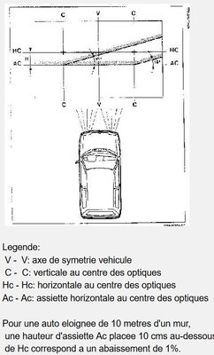

Il n y a pas pour le réglage une "règle"?
Genre face à un mur, à X mètres, la limites haute du phare droit doit être à X,y metres et le droit à X,Z mètres?
À dix mètres, ton faisceau doit être en gros 10cm plus bas que ton optique.
Il faut "évidemment" vider le coffre, avoir les pneus à la bonne pression, de préférence le réservoir 1/2 plein, et un sol bien plan, après yapluka
, en espérant que latéralement les réglages soient correctes, le phare de droite éclairant un peu plus haut et à droite que le gauche, par rapport à l'axe du carrosse, pour faciliter la vision des panneaux routier. De mémoire, sur la face interne de chaque vitre de phare, en face de la lentille des "xénon" il y a un petit cercle (environ 2mm de diamètre) qui indique le centre de l'optique, pour le calage d'un régloscope
La vis de correction est à empreintes étagées, un six pans et dans le puits du six pans un cruciforme.
C est quoi la différence entre ac et hc ?
