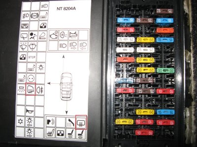

depuis quelques temps, j'ai un problème de batterie, elle se décharge en moins de 24H. J'ai bien lu le post qui renvois sur les rétroviseurs, cette apres-midi, je voulais tester la consommation électrique et regarder cette histoire de rétro.
J'ai recharger ma batterie hier, je l'ai remonté, remise en route moteur sans souci, je déplace l'avantime (il était dans "l'ancienne montée du garage") et je le gare devant le nouveau garage, a plat
En sortant de le voiture j'entant un petit bruit bizarre, coté conducteur, tout en haut du pare brise, une petite fumée, je mets les doigts, très chaud (forcement pas de fumée sans feu)? un peut d'eau et plus rien...
Alors je me dit, il était en pente, toute l'eau sur le toit est revenu a cette endroit, ce qui a provoqué cette petite fumée. je remarque aussi que le caoutchouc qui est le long du montant du pare brise est décollé sur le haut...
Le pare brise dégivrant ne marche pas coté conducteur, je me dis que peut être qu'il est en court circuit maintenant et que s'est lui qui vide ma batterie, alors ne sachant pas trop, pour le moment j'ai enlevé 2 fusibles : 1 dans la boite sous le tapis coté passagé et un sous le siège passager (ceux avec le logo qui fait penser au "dégivrage").

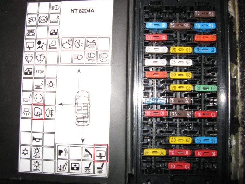

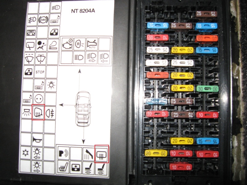

Je n'ai plus de problème de batterie, plus de fumée non plus. Par contre j'ai débranché les 2 fusibles suivant :
Je suppose qu'il y en a 1 qui est le dégivrage des rétroviseurs et l'autre pour le pare-brise et la lunette arrière, est qu'il y a autre chose de branchée sur ces 2 fusibles ?

j'avais une consommation de courant, la batterie se vidait complètement en moins de 12h et j'ai surtout vu cette fumée sortir du coin du pare brise. Mon pare-brise ne fonctionnait plus de ce coté, je me suis simplement demandé si il n’était pas en court circuit d'ou consommation de courant.
au vu des dessin j me suit dit que cela pouvait être l'un ou l'autre (pas tres lisible sur ma voiture, je suppose qu'il y en a un pour le dégivrage des rétros et l'autre le pare brise et la lunette arrière ?
ce qui est sur s'est que depuis que j'ai débranché les 2 fusible, plus de problème de batterie ???
