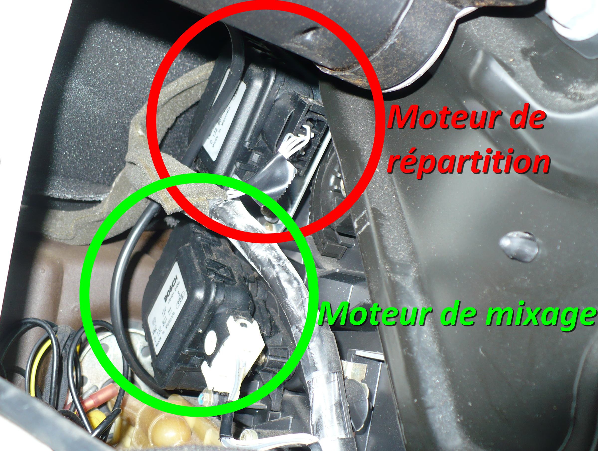

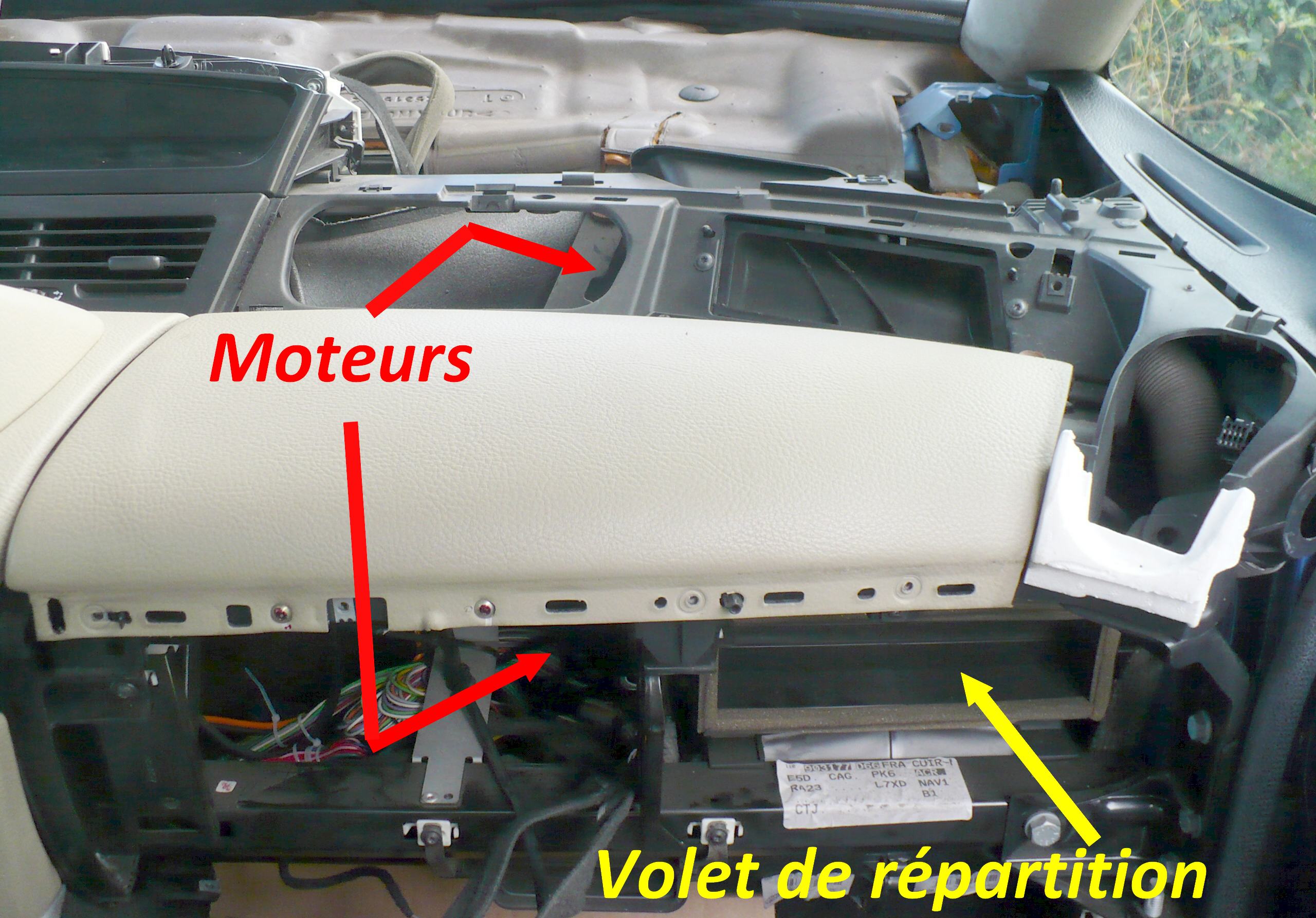

- Cette quantité d’air est contrôlée par un volet (volet de mixage) commandé par un moteur. Ce moteur est situé sur le coté du boitier chauffage, dans l’habitacle devant les canules du radiateur.
- Un second volet (volet de répartition) dirige l’air chauffé vers le haut ou le bas de l’habitacle. Il est commandé par un second moteur situé au dessus du premier.
- Un troisième moteur ouvre ou ferme le volet de recyclage. Il y a donc 6 moteurs différents qui gèrent le chauffage du véhicule.
Les moteurs de mixage sont identique droite gauche. Les autres portent des références différentes.
Prix d’un moteur chez Rono (appelé actuateur): environ 110€. Vous les trouvez à la casse sur tous les Espace 3 pour 10€.
