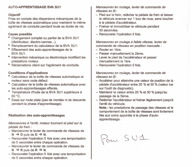

Re: panne boite automatique V6
si ce la peut aider:
Si l'auto avance et recule en rampant, c'est déjà très bon signe, ça change tout!
Du coup, un reaprentissage est indispensable.
J'en ai fait un sur un vaisseau de tino41, ça a métamorphosé la boite.
Il faut bien suivre la procédure.
ok merci olivier18 et yenyen92 pour la procédure d'apprentissage de la boite
j'était deja en possession de se document et je n'arrive pas a faire la procédure totale car elle ne passe pas les vitesses pour arrivé en 5eme
et plus la voiture chauffe au moins elle avance
