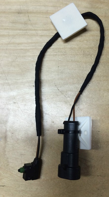

C'est sans doute ce petit "switch" qui fait souci, sa tendance est de faire des faux contacts surtout en présence d'humidité, dans la portière et dans ses contacts s'il n'est plus étanche:
:wink: .
