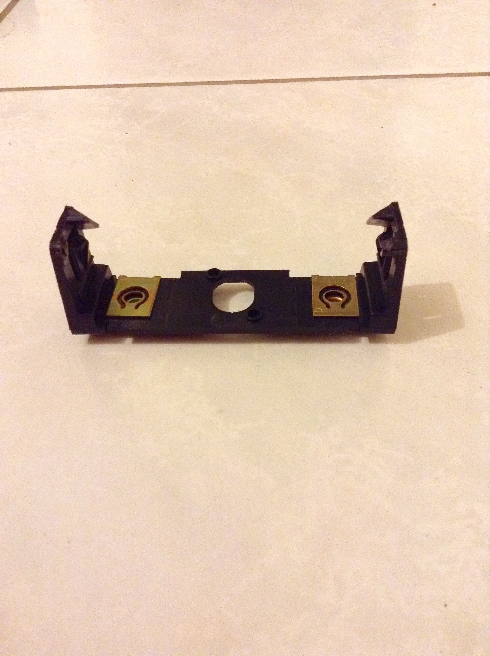

Pas besoin de touT changer , la pièce qui fait pivoter l'accoudoir se détaille en concession ou tu peux même la refaire en aluminium :mrgreen:
Tu as un petit couvercle en plastique qui cache sa fixation et lorsque tu l’enlèves, tu vas la voir ,elle tient par deux vis torx :wink:

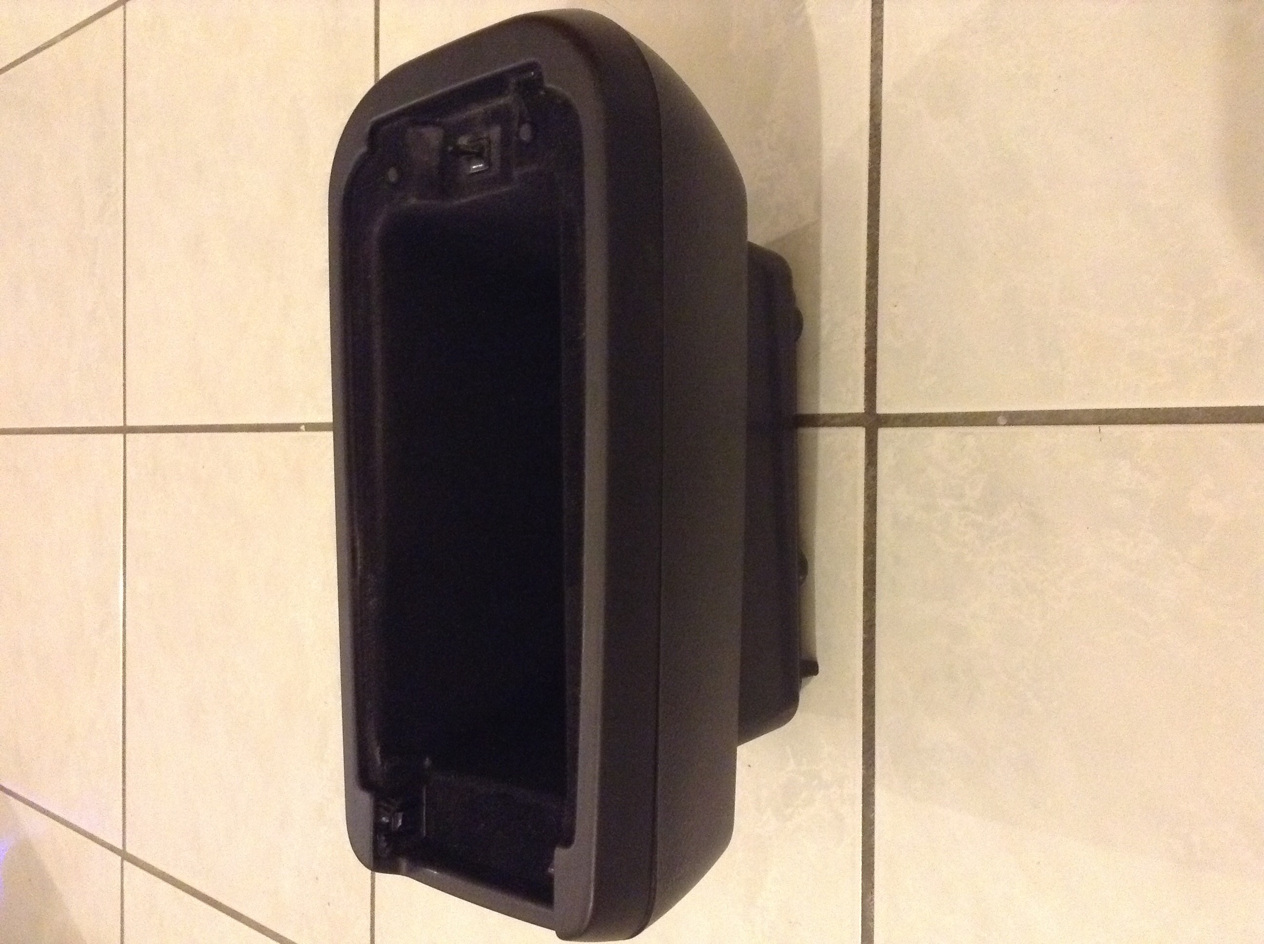

Ce n'est pas l'accoudoir qui a un problème mais bien le bac de rangement. A l'arrière de celui-ci il y a deux tétines en plastique ou se fixe l'accoudoir. Il y en a une de cassée. Ce qu'il fait que quand j'ouvre ce rangement, l'accoudoir me reste dans les mains.

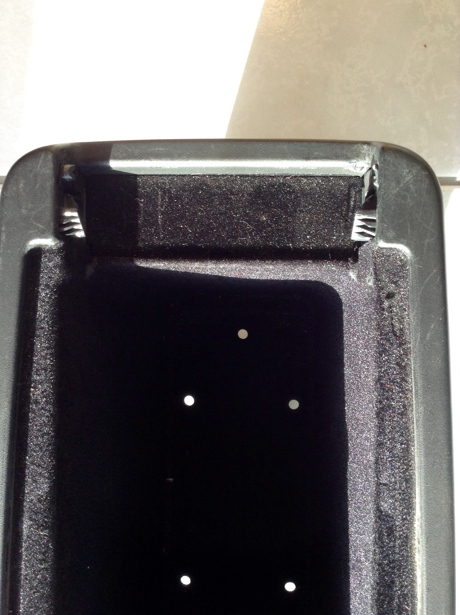

Voici une photo ou on y voit plus clair :D on voit que la tétine de droite est cassée.

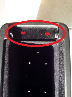

Il te faut démonter la petite plaque rectangulaire que l'on voit dans le grand cercle rouge (tu la soulèves avec un petit tournevis plat) et tu trouveras les deux fameuses vis torx qui maintiennent cette pièce représenté par les deux petits poings rouges :wink:

Au temps pour moi j'avais mal compris :? C'est bien caché !!! Merci de m'éclairer. À votre avis ça vaut combien cette pièce en concession ?

Je suis dégouté de voir à quel point cette pièce, aussi cachée soit-elle, est à quel point abîmée :x L'ancien propriétaire devait s'asseoir dessus c'est pas possible :roll:
Re: [RECHERCHE] Rangement de l'accoudoir
C'est une pièce qui est régu
lièrement et habituellement très usée sur les Avantime ! ;-)

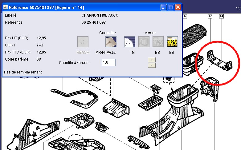

Toujours dispo sur Dialogys pour 15€.
J'avais dit une vingtaine, je n'en n'étais pas loin :mrgreen:

Bizarre moi j'ai réussi à commander la pièce chez Renault pour 13 euros il me semble.
