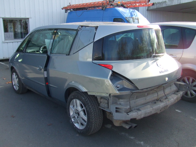

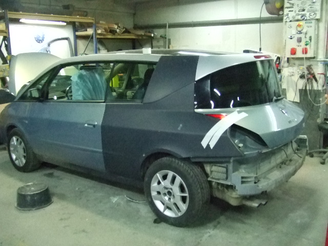

Voici en photo le remplacement d'une aile arrière sur avantime suite à un
choc. :roll:

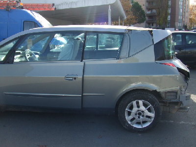

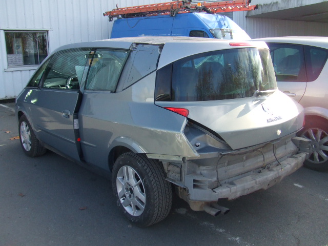

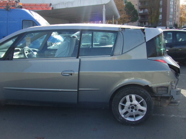

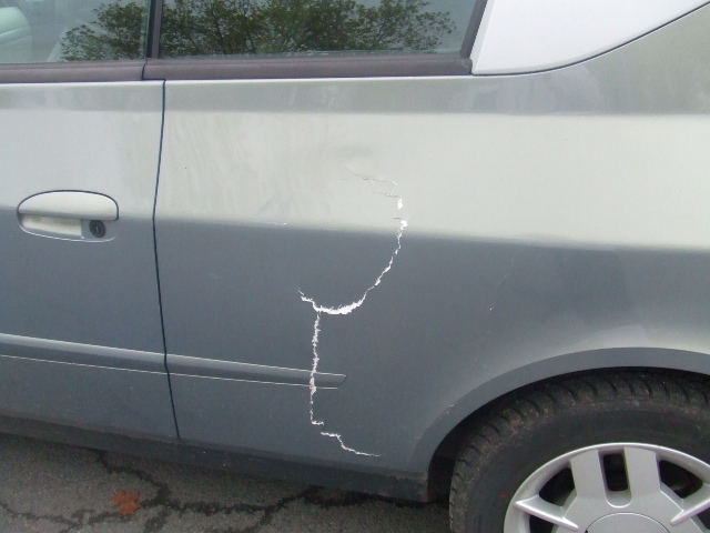

Message par AVT18 »

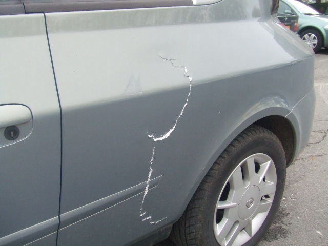

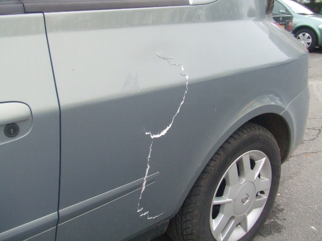

voici une vue avant travaux

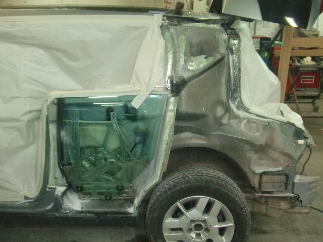

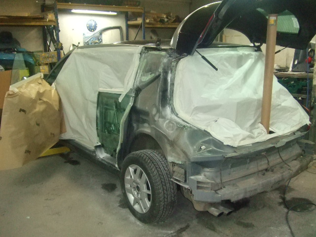

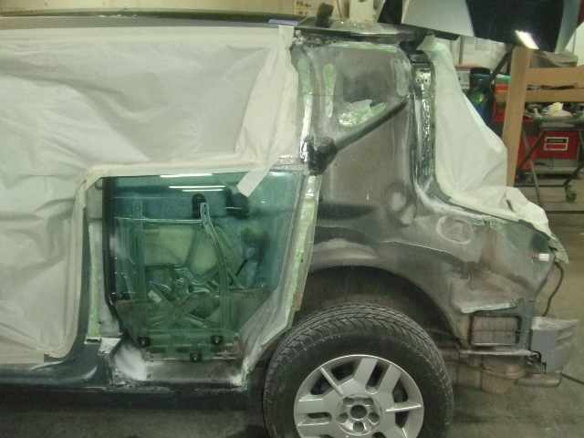

Message par AVT18 »
la depose de l'aile ar :roll:

Re: remplacer aile arg
Message par AVT18 »
suite

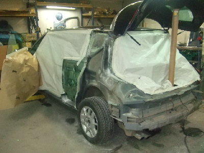

Message par AVT18 »

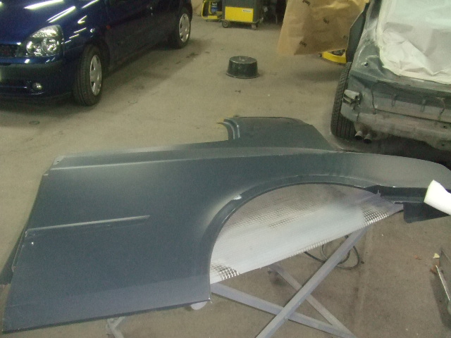

voici la greffe

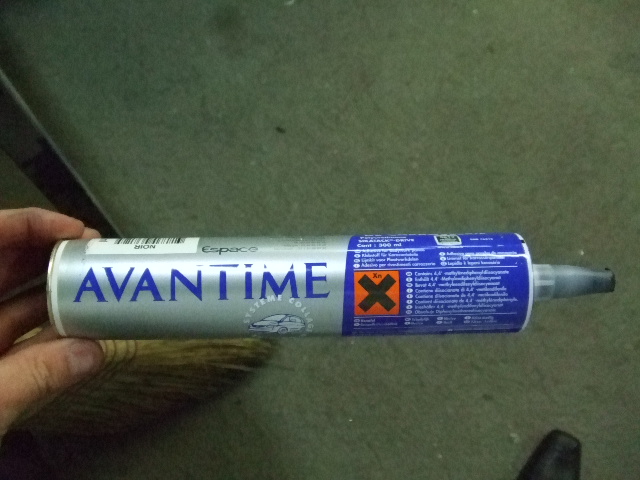

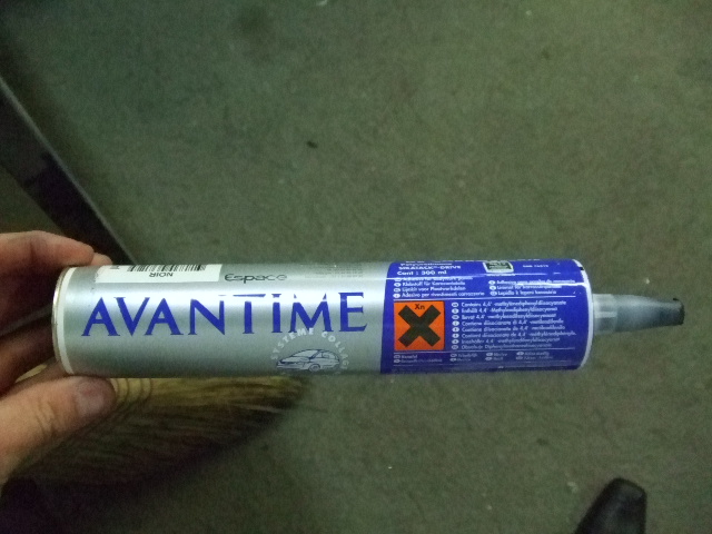

Message par AVT18 »

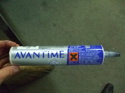

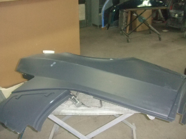

le kit collage necessaire pour la repose de l'aile, en faite l'aile est collée sur la structure du véhicule.
Comment se fait le démontage de l'aile d'origine ?
Message par AVT18 »
l'aile est collée donc découper l'aile sur la périférie avec un disque à découper et couper la colle a l'aide d'un cutter ou une corde à piano, que l'on glisse sous panneau pour trancher la colle...
Dommage pas eu le temps de faire des photos :cry:

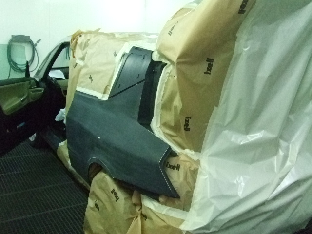

Message par AVT18 »

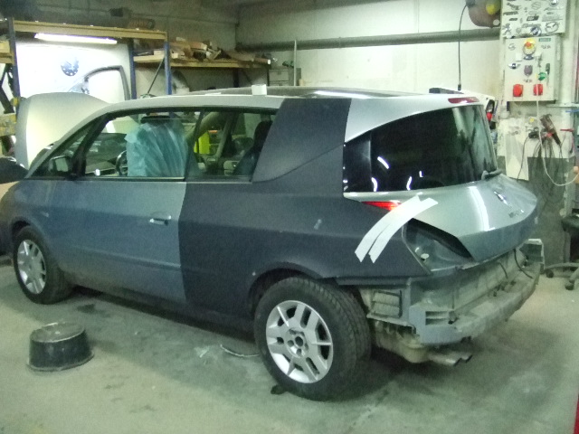

voici la repose de l'aile

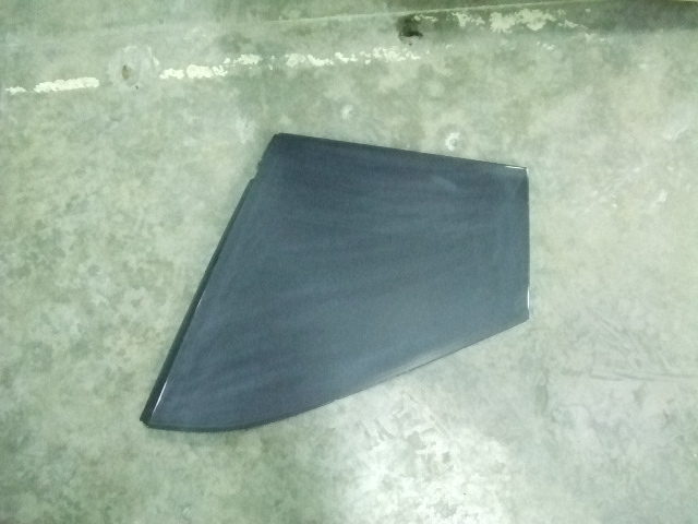

Merci pour ce super reportage 8) , et par ces photos j'aurai appris que la partie supérieure arrière de l'aile 'couleur alu' fait partie intégrante de l'aile ( 1 seule pièce ) .

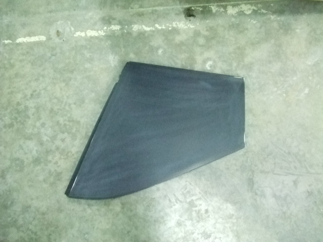

Message par AVT18 »

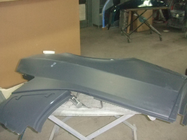

Non en deux partie, la partie couleur alu se détaille, mais pour cadrer l'ensemble pour le collage il est necessaire de poser la partie couleur alu.
voir photo :idea:

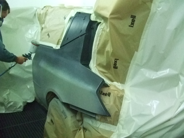

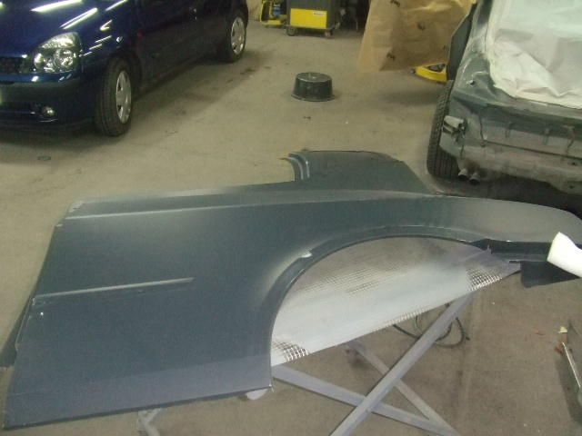

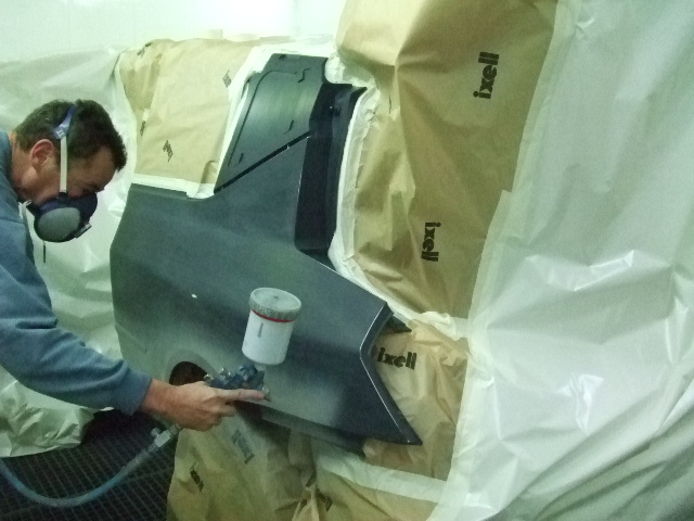

Message par AVT18 »

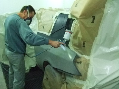

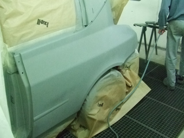

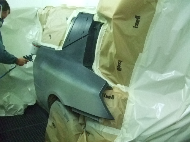

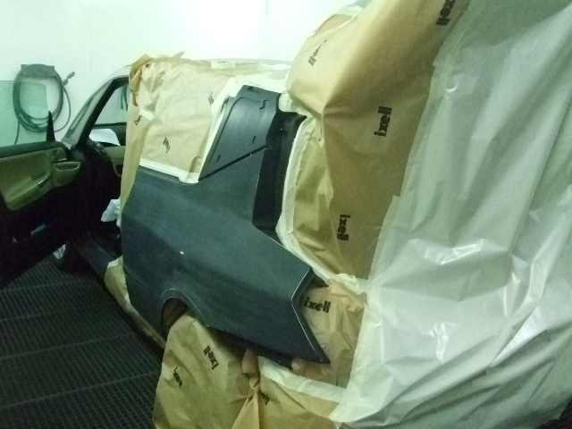

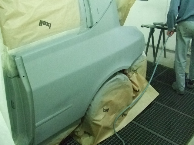

MISE EN APPRET DE L'AILE AR EN CABINE :lol:
Message par AVT18 »
Messages : 921
AVT18 a écrit :Non en deux partie, la partie couleur alu se détaille, mais pour cadrer l'ensemble pour le collage il est necessaire de poser la partie couleur alu.
voir photo :idea:
ok AVT 18 merci pour ta précision , en tout cas sacré boulot :shock:
Message par AVT18 »
voilà la piece couleur alu qui se détaille :|
Message par AVT18 »

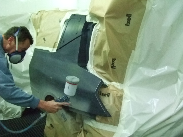

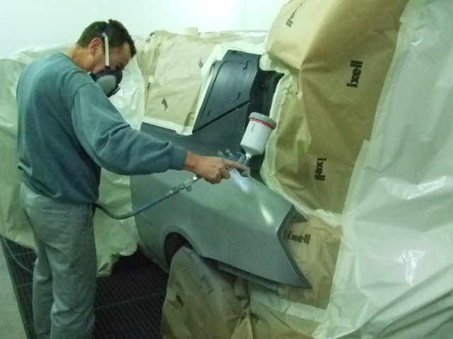

le vaisseau fraichement sorti de cabine :roll: :roll:
plus que le remontage et c'est reparti pour un tour.

AVT18 a écrit :voilà la piece couleur alu qui se détaille :|
Après recherche son nom précis est : Enjoliveur de custode :wink:
