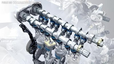

..Démontage de la culasse et :
..Une soupape, en alliage nimoni, d'admission trouée (fondue) et le siège de soupape endommagé
