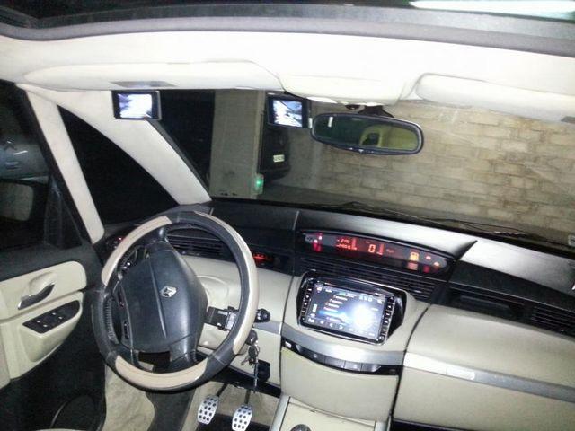

@spaza, je n'ai plus de lecteur CD, ni de système GPS j'avais mi un autoradio double din sur la prise AUX

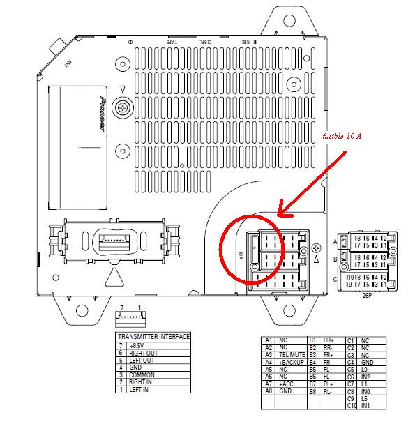

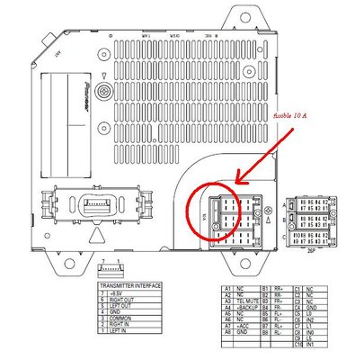

J'ai lu ailleurs la fin de l'histoire ..... :oops:
Le fusible sur l'ampli de 10 A cramé.
Re: Ampli tuner sur OFF (fusible HS)
Merci pour l'information ! C'est quand même mieux quand on peut terminer son roman !
