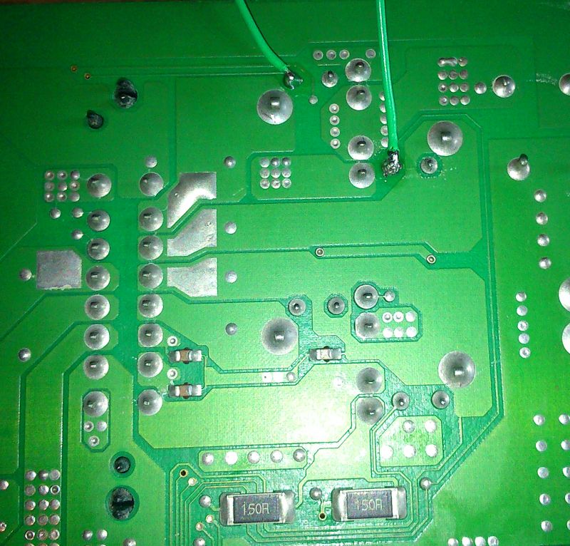

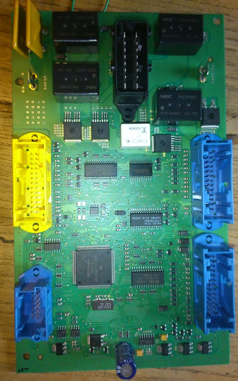

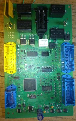

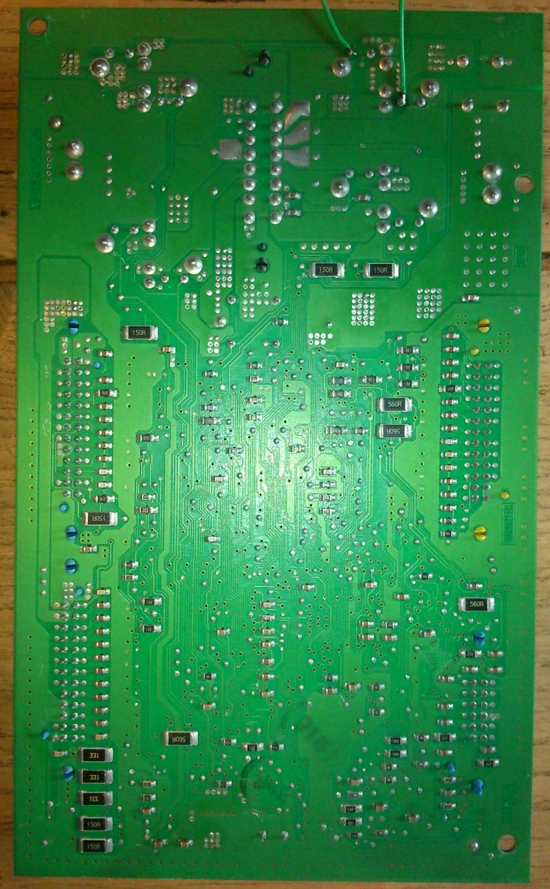

photo de l'uch
Re: fermeture centralisé.
deux fils a souder, là et là. en les mettant a la masse, l'un provoque l'ouverture et l'autre la..........ceux qui répondent fermeture ont gagné.
n'importe quel module de commande ou alarme ou je ne sais quoi encore ouvrira et fermera vos portes.

Simple, clair, illustré.... que demander de plus
Un grand merci pour le partage de ce tuyau

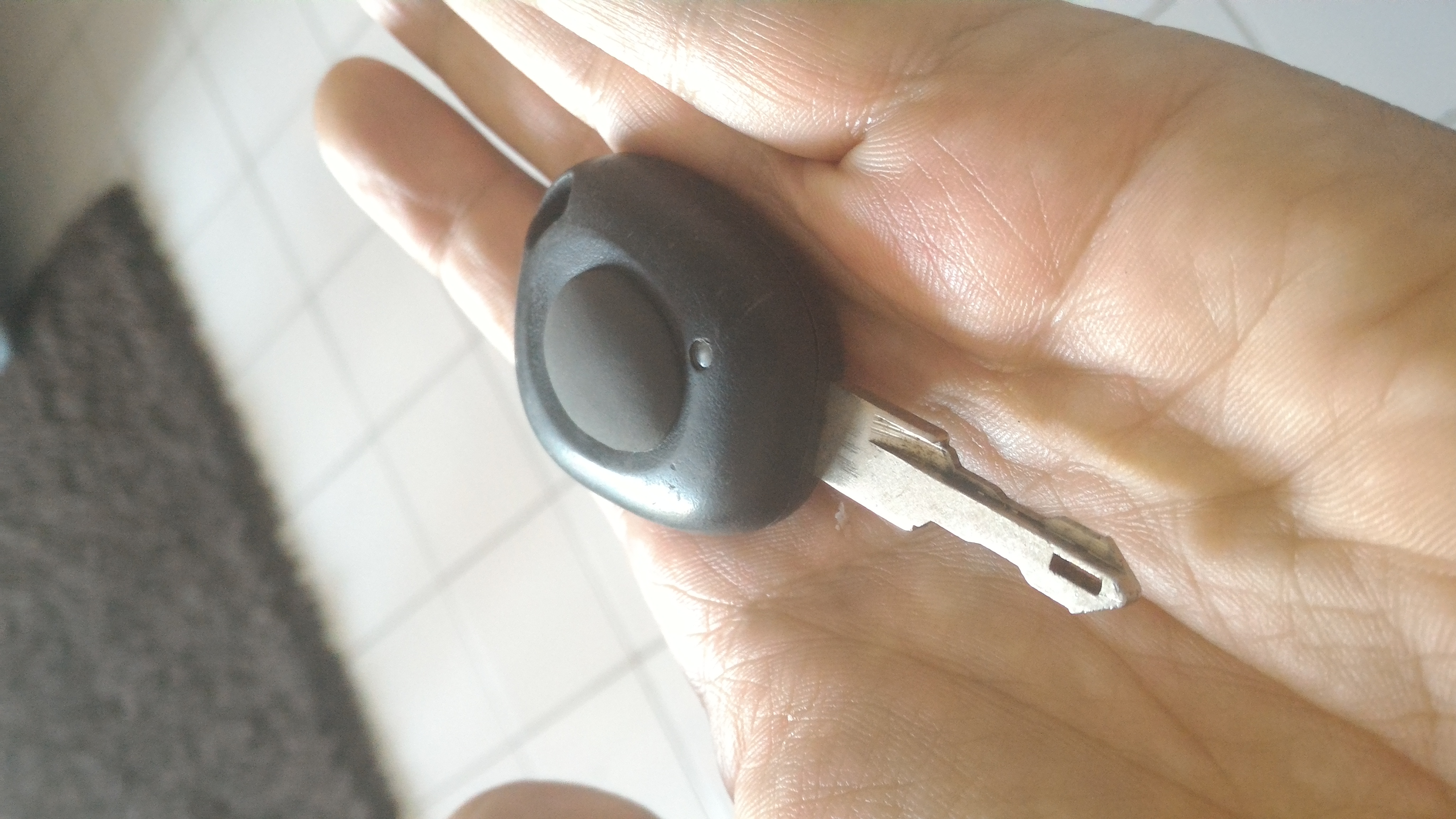

Salut à tous, c'est l’épidémie qui commence, ma clé qui fonctionnait nickel ne marche plus que trois fois sur quatre... Exactement les même symptômes décrits par Emperialanthems, et en même temps
La première fois que j'ai appuyé et que la voiture ne s'ouvre pas, ça fait tout drôle...
L'autre a la coque de clé défoncée, donc j'avais pris l'habitude de marcher avec le double... jusqu'à qu'il commence à me lâcher lui aussi.
C'est un signe annonciateur avant que ça ne lâche complètement... Piles changées chez Renault, sans effet, ça ne vient donc pas d'une pile fatiguée.
Je crois que le telecommandier va avoir de nouveaux clients sous peu. Avant de ne plus avoir de clé du tout !!
J'ajoute que chez moi, concomitamment avec la panne de la clé (mais c'est peut être une simple coïncidence), j'ai le voyant au tableau de bord de centralisation rouge qui apparait / disparait / revient, de manière aléatoire.
Edit : je viens de passer commande au télécommandier.
Prenez le forfait 1 tout compris, plip form, 45 euros + 6 euros de port retour.
Je pense rénover mes deux clés et je vous tiens au courant.

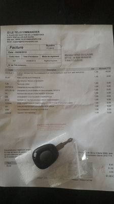

Bon, ayé, je viens de passer commande chez le Telecommandier (forfait à 45€+6€ de port), pour la réparation d'une de mes 2 clés (celle qui ne marchait pas du tout depuis le début au niveau fermeture/ouverture à distance, sinon elle fonctionne pour démarrer le vaisseau).
Si ça marche, j'enverrai la 2ème dans la foulée, qui m'a lachée il y a 3 semaines.
Wait and see
Wait and see
- emperialanthems
- Messages : 164
Hey,
petit retour sur le sujet, je viens de recevoir ma clé du Télécommandier, un peu moins de 3 semaines après l'avoir envoyée.
Et bien elle refonctionne parfaitement
Surtout que j'avais envoyé celle qui ne marchait déjà pas quand j'ai acheté l'AVT, même avec des plies neuves rien ne se passait, pas de voyant rouge sur le plip....
Et là, miracle, ça marche IMPECCABLE, sans même avoir besoin de faire une resynchro de la clé.
Le bouton était cassé, ils l'ont refait avec leur système Plip-form, c'est maintenant un bouton un peu plus imposant et bombé, mais dans une matière plastique souple légèrement texturée, agréable à utiliser. Et je n'avais pas de piles dans la clé ils les ont rajoutées.
Donc je ne peux que les recommander chaudement, ça m'a coûté 51€ tout compris (+ le coût de leur envoyer la clé).
Eh bien je leur envoie dès aujourd'hui l'autre clé qui aussi ne marche plus
