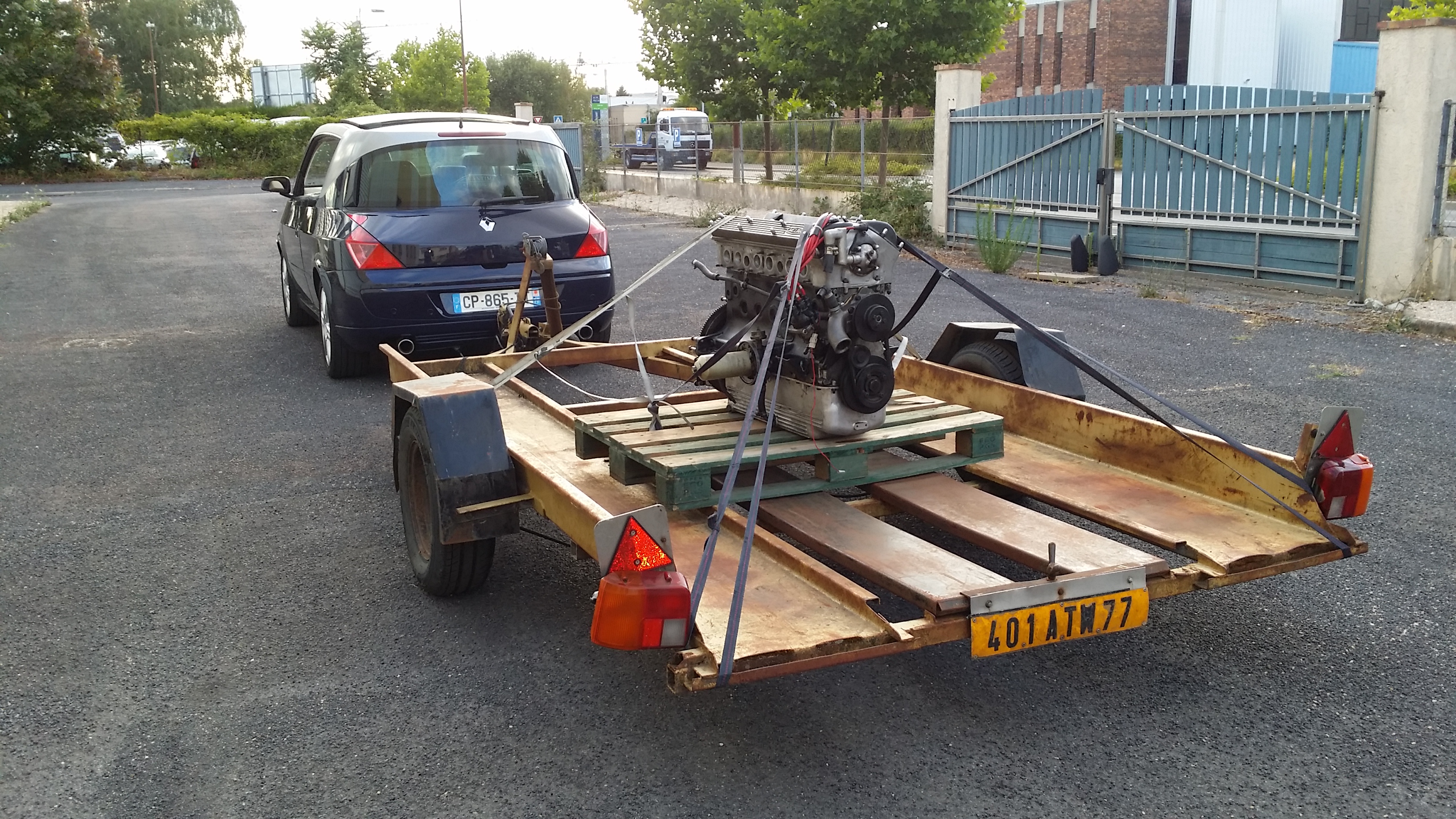

Ca y est j'ai terminé mon Avantime 12 cylindres !!!

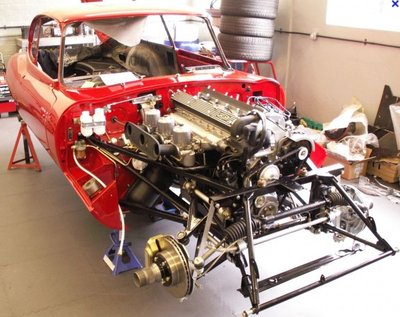

V6 à l'avant et 6 en ligne à l'arrière !
Celui qui trouve d'où sort ce moteur, gagne son poids en considération de Brio !!! :mrgreen:

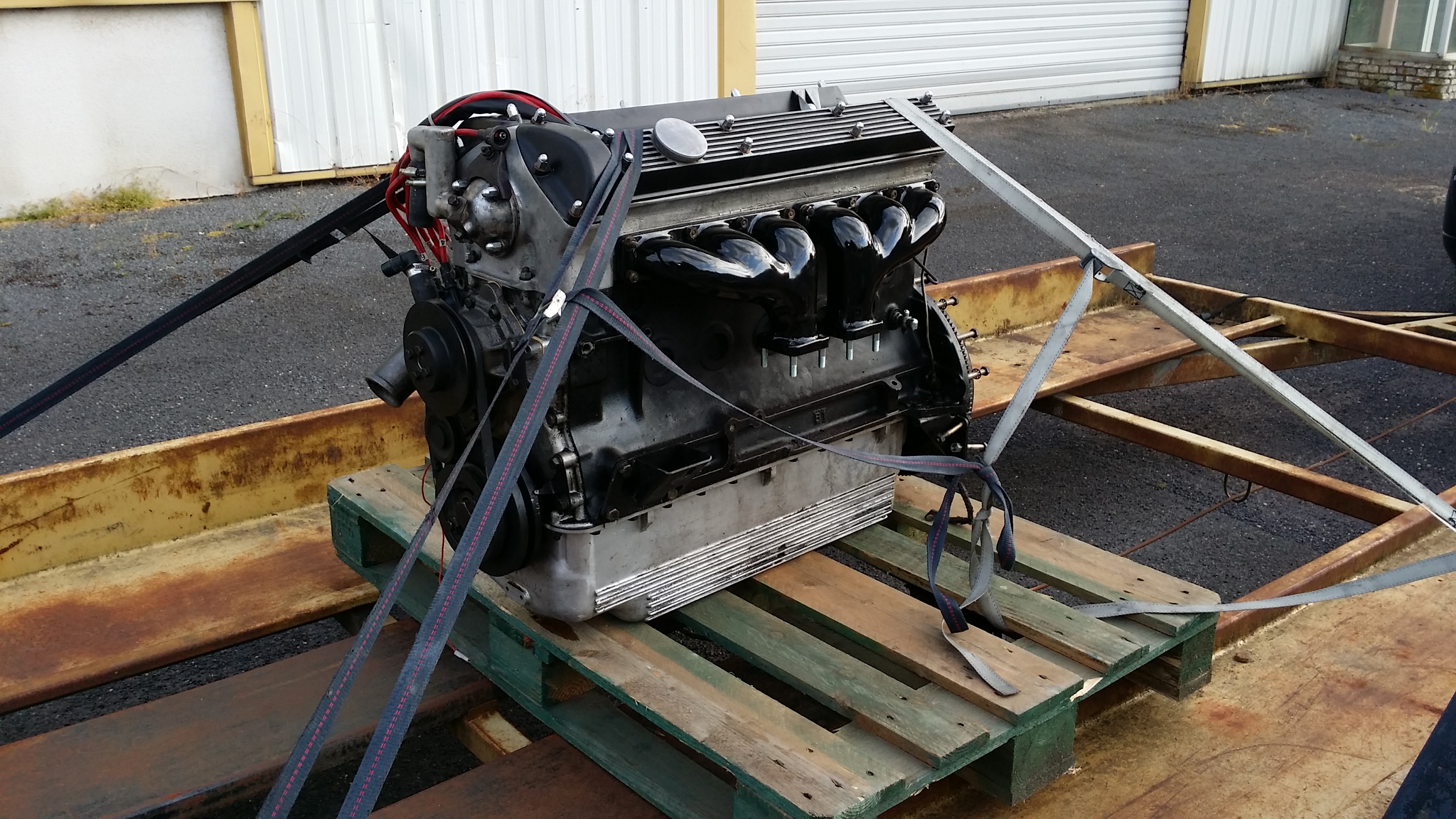

Re: Ca y est j'ai terminé mon Avantime 12 cylindres !!!
Jaguard XK de 3,4l.....?
Erreur c'est un 4,2 l.....!
Pencherais aussi pour cette version (4.2) et sort aussi de révision :?: , splendide :wink: .

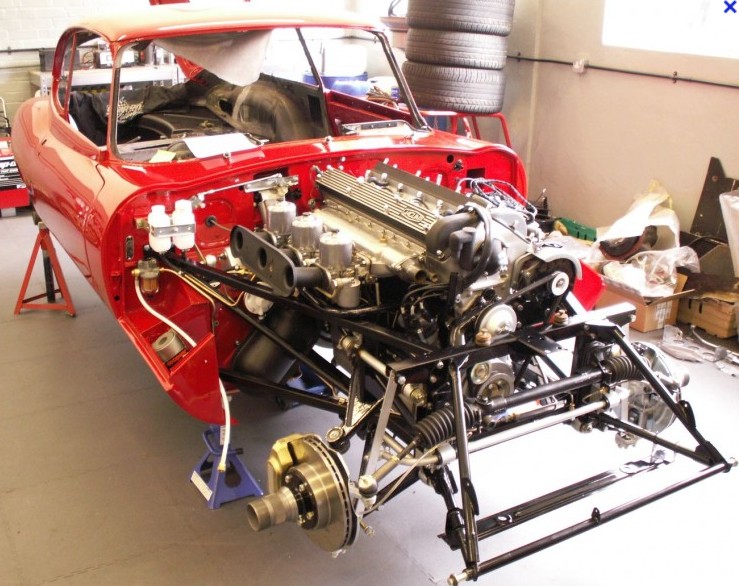

Le temps que j'ouvre Google Street pour voir l'autre côté où se trouve le logo Jaguar l'ami VLNC1962 était passé par là :mrgreen:
Même en zoomant la première photo on ne parvient pas à déterminer la série.... photo de mauvaise qualité :mrgreen: :mrgreen: :mrgreen: mais je pencherais pour une Série 2 :wink:
Ce moteur sort de l'atelier Brio77 suite au remplacement de sa chaîne de distribution :?:

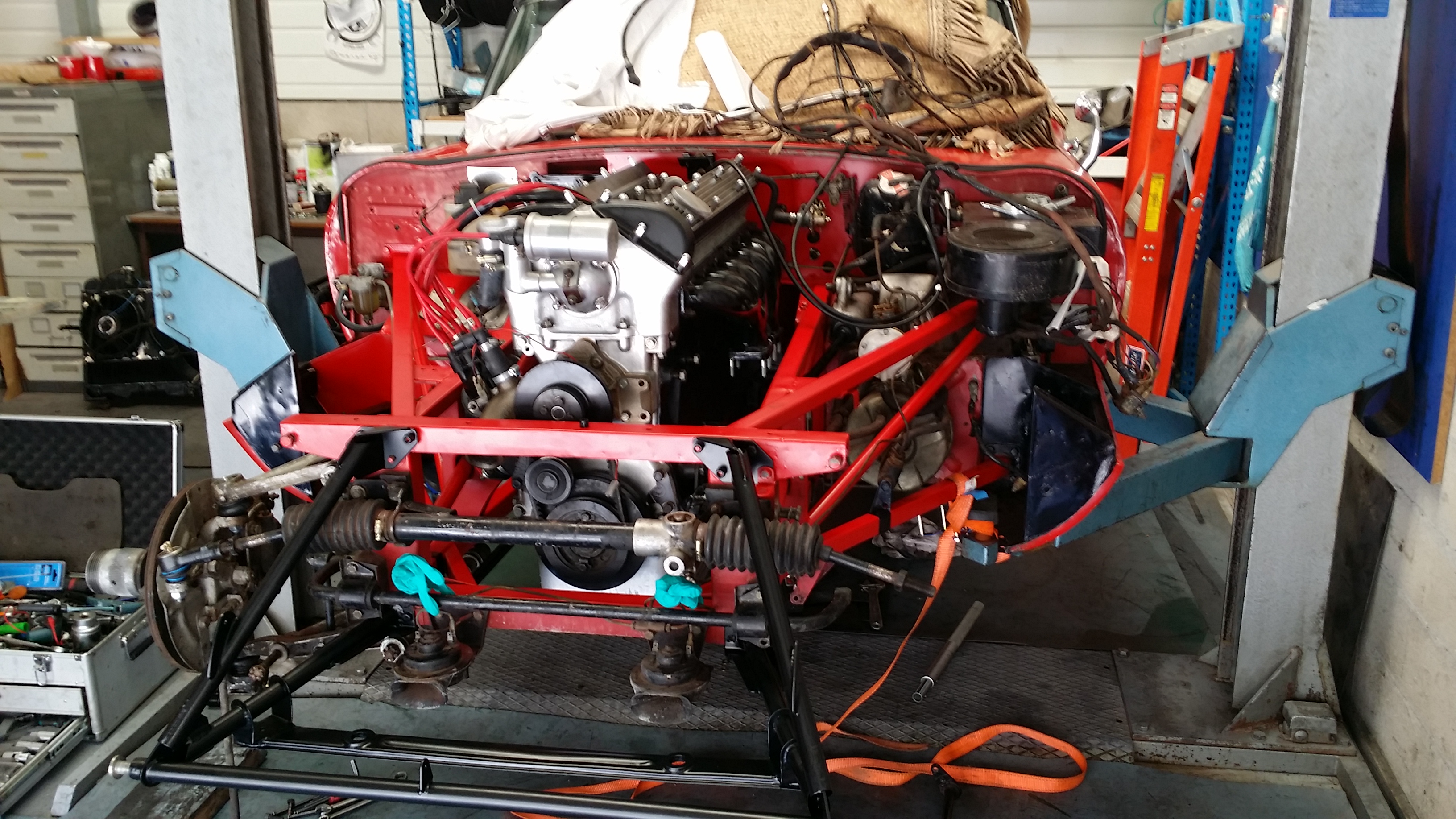

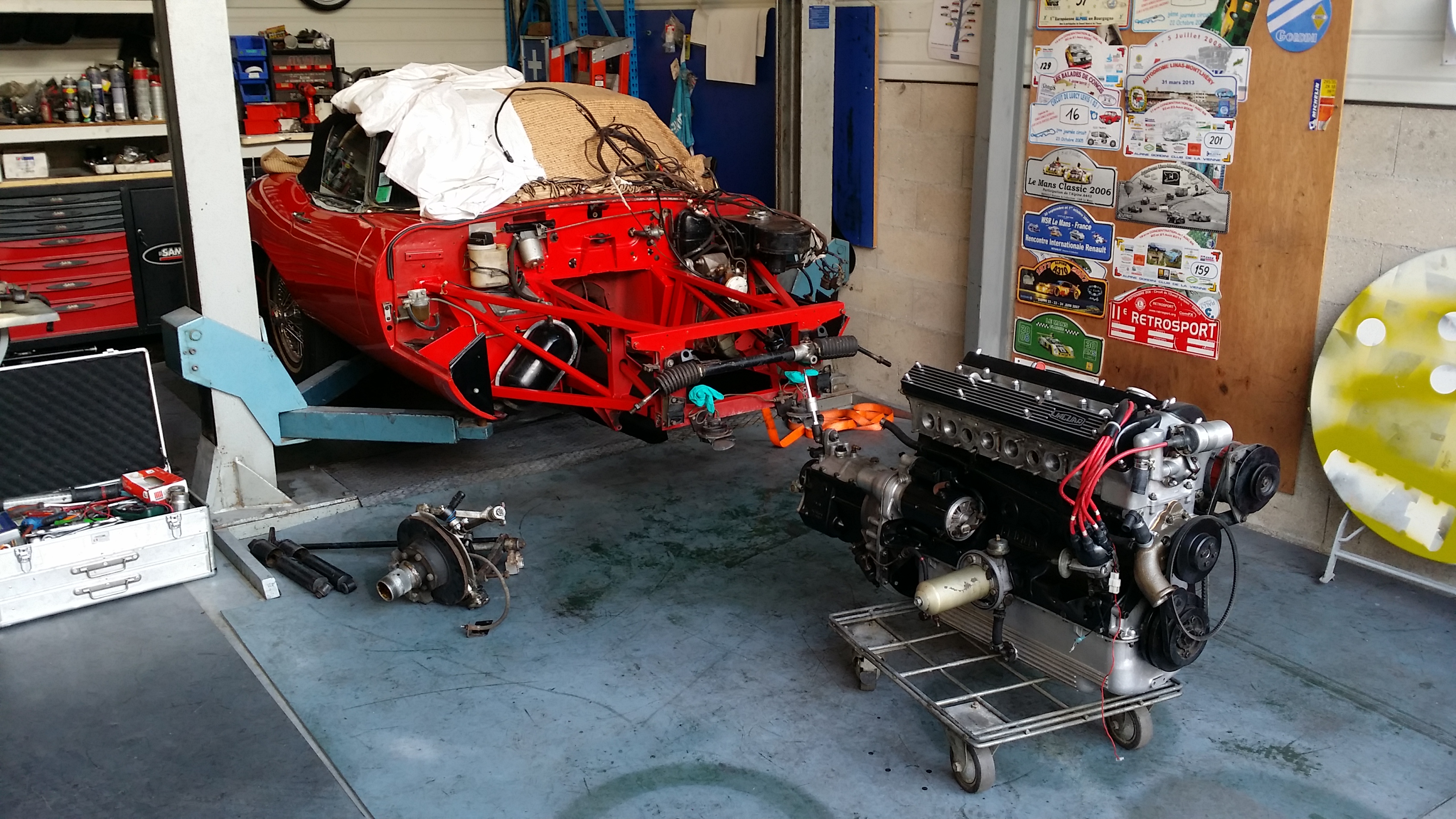

Je viens de le finir et je vais gentiment le remettre dans la caisse de la Type E série 2 qui va avec le WE du 1/08.
J'ai fais refaire la culasse au SP et tout est neuf, car jene me sentais pas le refaire moi même, mais bon, du coup 2500€ de facture, mais comparé au prix de la voiture, c'est rien.... :mrgreen:
Sinon, j'ai tout démonté le bas moteur, vérifier les palier de vilo, changé les coussinets de bielle , vérifié la segmentation, qui était déjà neuve et vérifié la pompe à huile. La pompe à eau est neuve, l'allumage aussi, passé en semi électronique (distributeur sans vis platinée), et collecteur d'échappement neufs en fonte émaillée (magnifiques !!!).
J'ai hate qu'elle tourne pour aller faire un tour avec !!! :P 8) Le plus délicat est de le remettre dans le châssis, c'est déjà très chiant à sortir....
J'espère ne pas avoir fait de conneries, mais enb tout cas, c'est un plaisir de passer des heures à démonter un bloc mythique comme celui-ci. 275ch et gavé de couple dès 1000tr/mn...
J'adore... 8) 8) 8)
@ Bond, non, lachaine de distribution a été gardée car en très bon état. En fait, cette voiture a été achetée neuve par un riche propriétaire terrien au Guatemala, (papiers d'origine en espagnol) et refaite à 100% carrosserie et moteur au Guatemala vers 1982. Elle n'avait fait que 3500km depuis cette remise en état, mais comme ça avait été fait à la Guatémaltèque, il y avait quelques surprises... aussi bien en carrosserie qu'en moteur.... Maintenant, avec cette réfection complète, elle est estimée à env. 90000€, donc hors budget pour moi, mais le bon ami qui l'a acheté, me l'a laissée pour cette remise en état complète, il ne s'est occupé que de l'intérieur.... Je me suis occupé personnellement du moteur, même si j'ai sous-traité la plus grosse opération culasse, et la boite a été refaite en même temps que les petits problèmes de carrosserie par mon spécialiste en carrosserie fibre, même si c'est de la tôle :wink:

Ca tombe bien, on a fini ce WE et il reste quelques petites modifs à faire...
Le moteur tourne comme une horloge, la boite est un régal, refaite par mon pote et le compartiment moteur a été repeint intégralement.
Encore des petits soucis de faisceau électrique, de réglage carbu, et elle pourra aller toutrner sur le circuit Bugatti pour retrouver ses marques d'antant....

Derniers réglages carbu et changement de l'allumage électronique neuf qui ne marche déjà plus, les pièces anglaises ne sont pas chères, mais c'est parfois de la merde !!! Du coup, on repasse en vis platinées et condo traditionnel, on moins, on voit ce qu'on fait !!! Kit de réfection des étriers de frein avant et changement des plaquette car le freinage est déséquilibré, et cales pour régler la chasse du train avant commandées.
Moteur d'essuie glace neuf et refection du pont arrière prévu au printemps !
La grand mère va bientôt être toute neuve !!! :P
