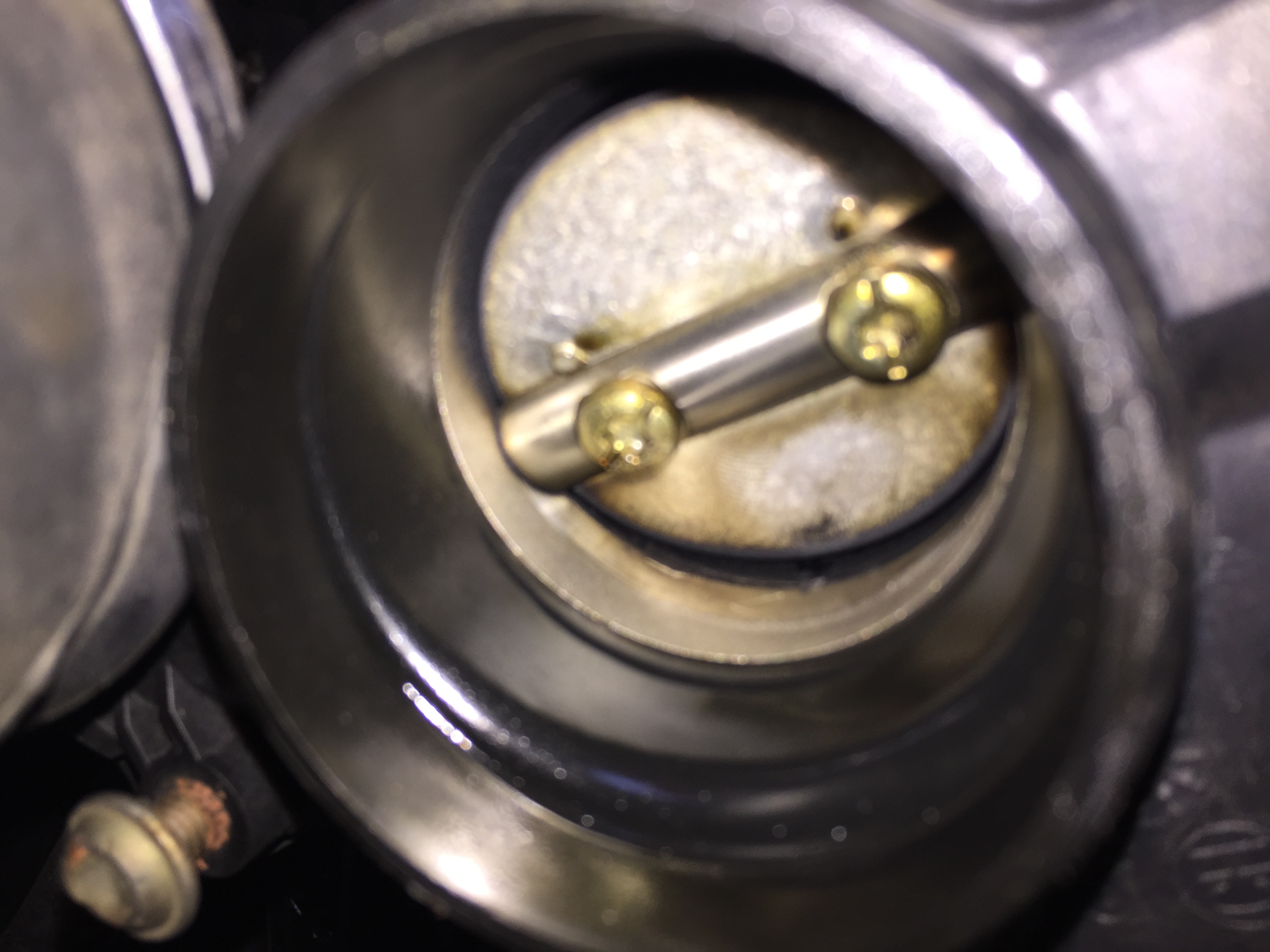

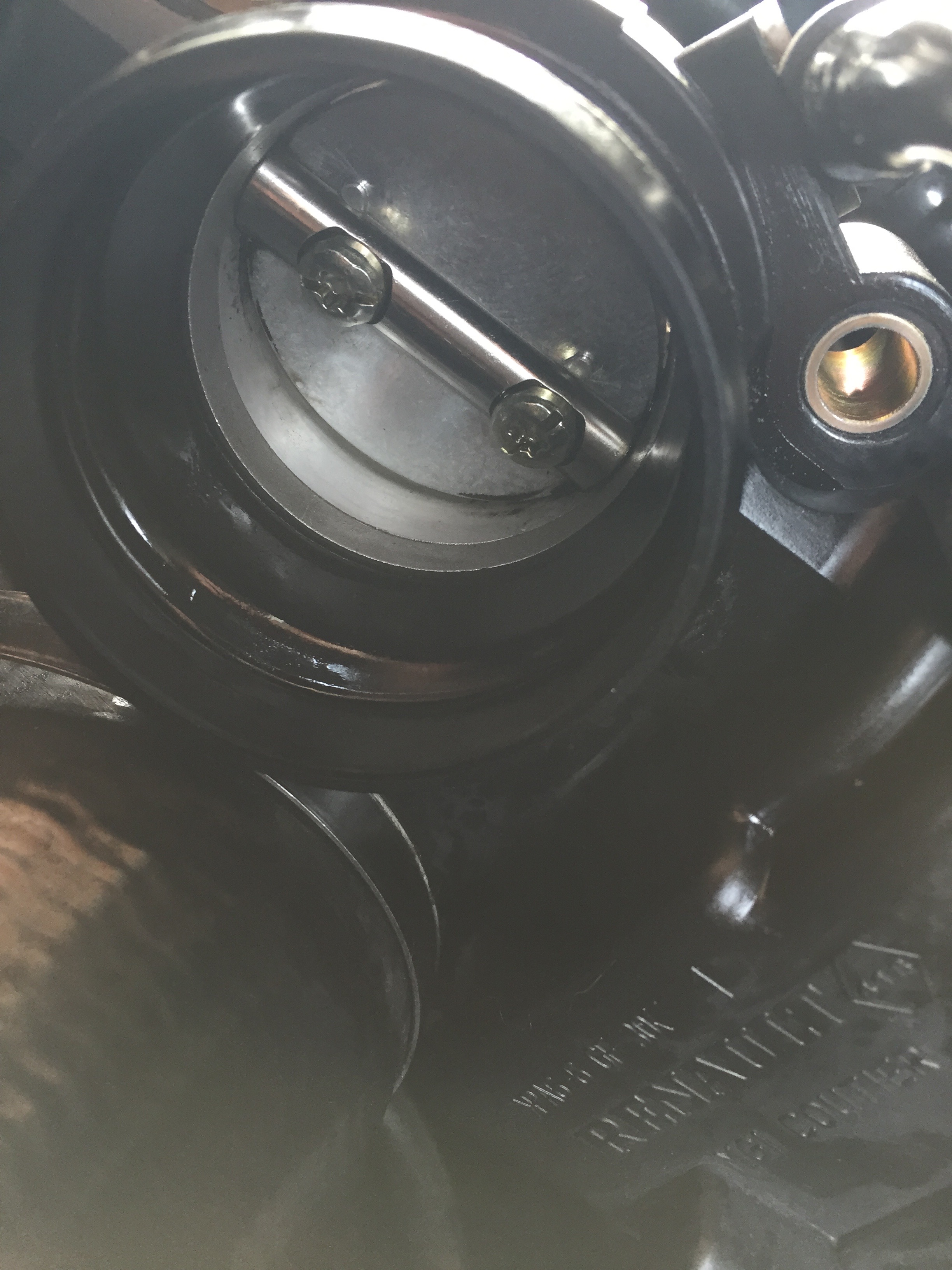

News :
J'ai trouvé un tuto, heureusement car j'allais dévisser les mauvaises choses. J'ai donc enlevé les trois boulons, noyé au wd40 et gratté ce que je pouvais. J'ai peut-être fait une erreur mais j'ai ouvert et fermé plusieurs fois le clapet pour tout nettoyer.
Remontage :
Ça démarre normalement, et puis ça recommence comme avant à ratatouiller. Et pire, au premier coup d'accélérateur, voyant moteur allumé, avec service à l'afficheur et bip strident. Et là dès que j'accélère, ça fait teuf teuf et ça vibre. Dégouté, j'ai fait 1km et je suis rentré. On va se reposer tous les deux.
Donc là je sèche :evil:
Les mécanos ont encore une longue vie devant eux, c'est ça quand je fais de la "mécanique", c'est pire qu'avant ! :roll:
2.0T Steppe
mw35
Messages : 327
Re: Ralenti à la limite de caler
Message par mw35 »
Et voici le avant / après.
Enfin après / avant, j'ai inversé...
2.0T Steppe

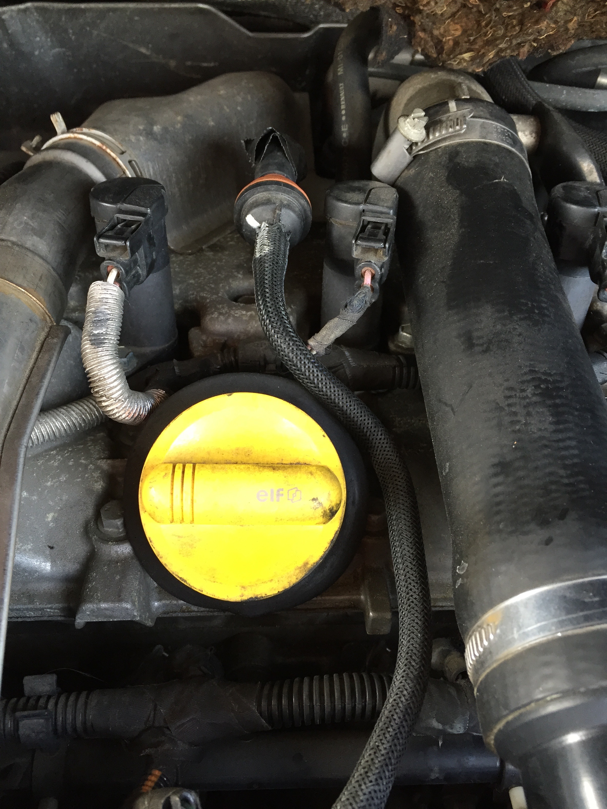

d'autre part mais ça ne doit pas jouer dans le problème actuel, une durit dont je ne connais pas la fonction est percée, enfin même coupé dans le sens de la longueur. L'angle droit qu'elle fait ne doit pas aider à la bonne tenue du caoutchouc. J'ai mis du scotch en attendant de la commander.
2.0T Steppe

Attention avec les durites de dépression ,ça peut être la cause d'un ralenti irégulié :idea:
As-tu contrôlé le moteur pas a pas de ralenti car ton problème ressemble beaucoup a celui que j'ai eu sur ma lagune 2L16 :mrgreen:

La durit semble bien étanche avec le scotch que je lui ai mis. Elle avait l'air d'être coupée depuis longtemps.

Pas facile de voir la durite que tu mentionnes, est-la petite, dans le fond, derrière le clapet anti-retour marron avec une touche de peinture blanche vers 8 heure, qui est grosse comme un doigt :?: .

Exactement ! L'Avantime est au garage, j'ai des news (bonnes?!?!) cet aprèm.

La durit dont tu parles sert au recyclage, et n'est pas en cause, au contraire elle "donne" un ralenti rapide quand on l'a débranche, moteur tournant. Mais je n'ai pas essayé, durit débranchée, puis mise en fonctionnement du moteur :wink: .Que dit le mécanicien :?: .
