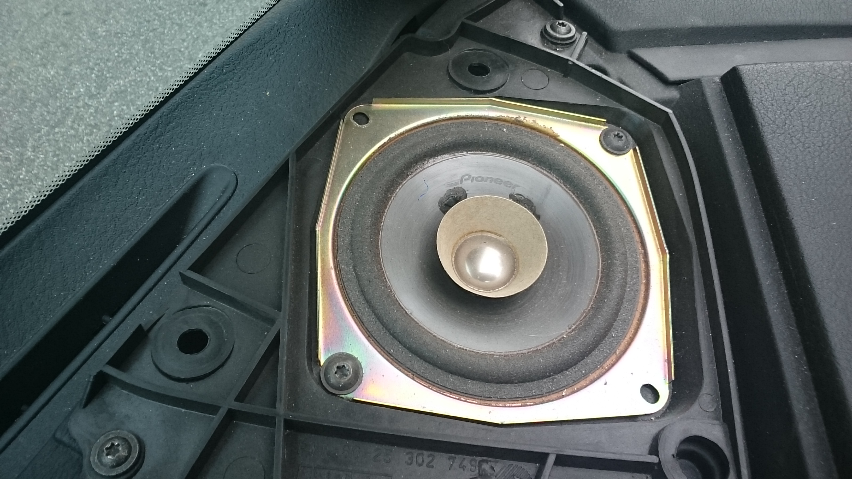

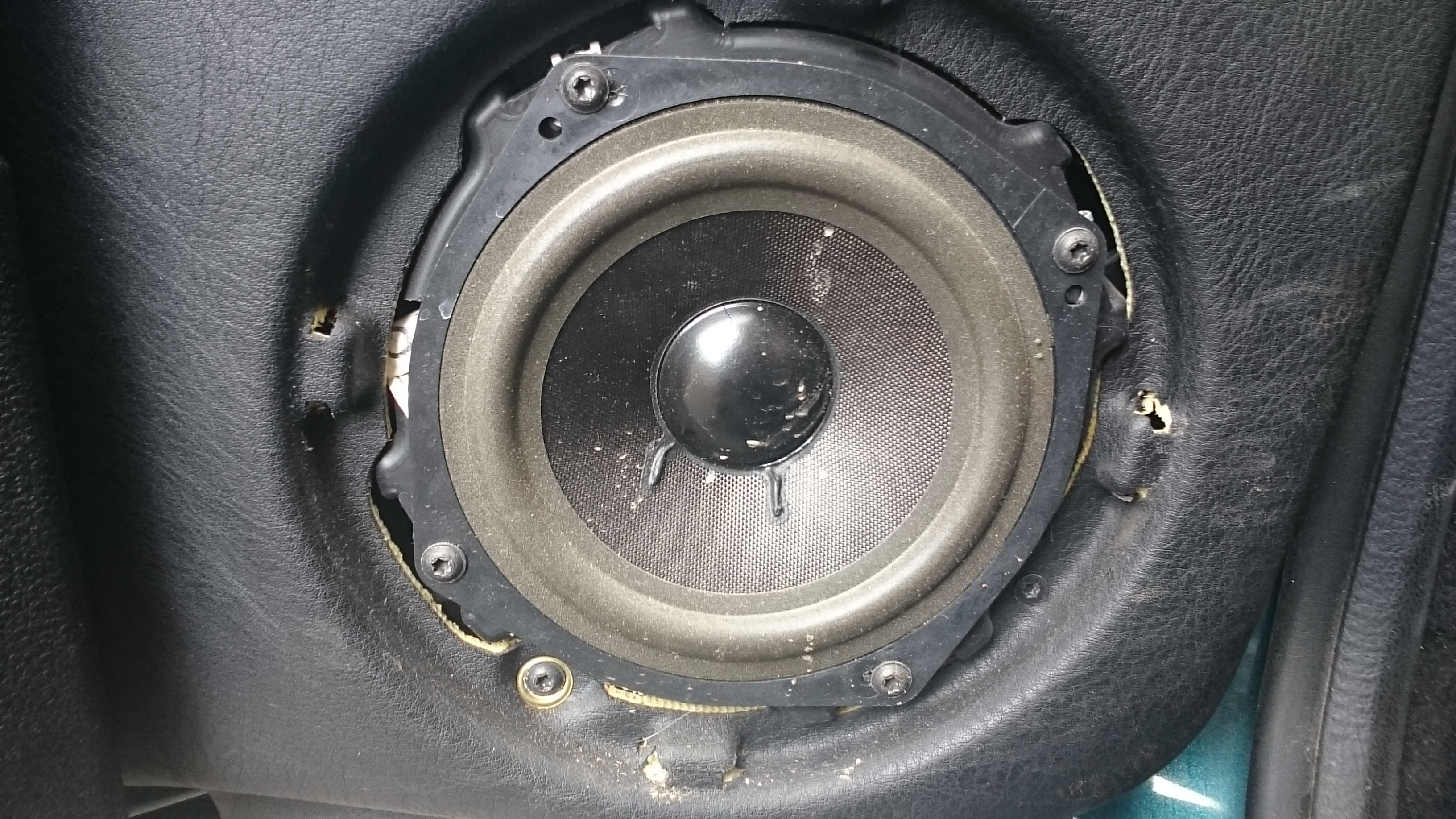

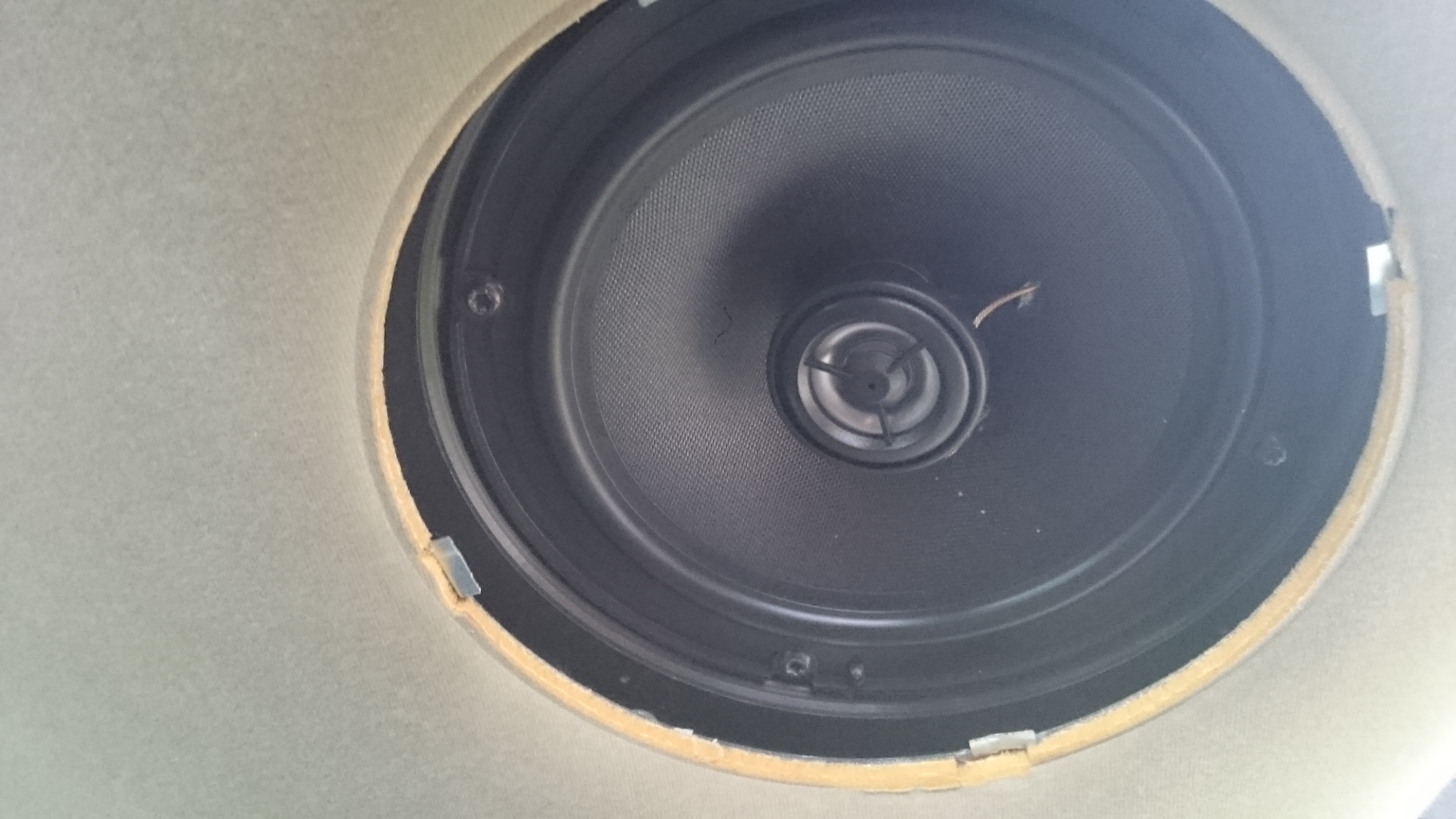

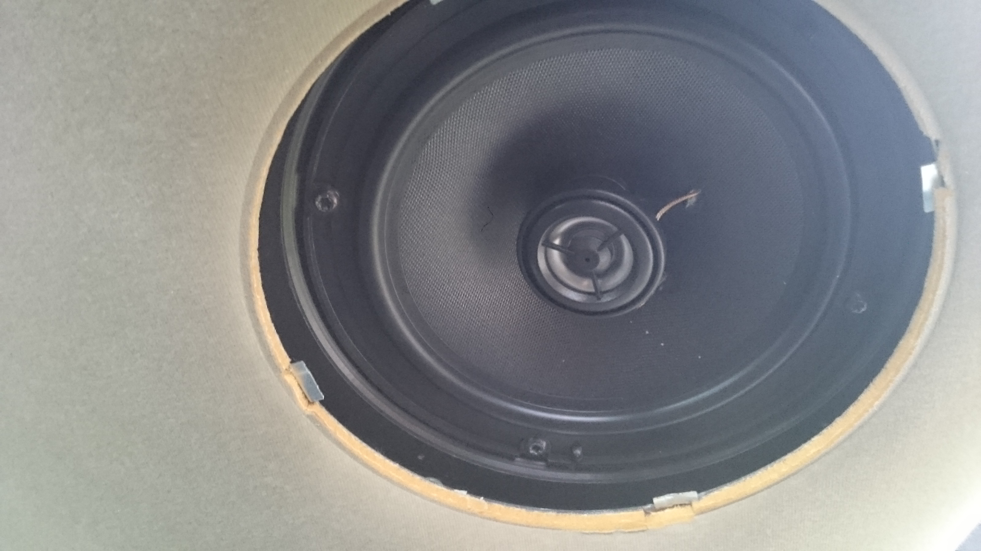

Pour info, voilà des photos de ceux pour le moment sur mon Avantime (ceux d'origine donc j'imagine):
Tweeters Pioneer (100mm): Portières (125mm): Arrière (165 mm):

Pas besoin de démonter le tableau de bord pour les tweeter ? Sinon on va pas être potes
- emperialanthems
- Messages : 164
Re: Amélioration qualité audio
Je crois pas, j'ai juste tiré sur le cache pour l'enlever
Y'a 3 clips en plastique....
Pour les portières et l'arrière, il faut faire pivoter le cache vers la droite (ou la gauche je sais plus
) pour libérer les ergots, et hop on a accès aux HPs...
- Messages : 3448
Curieux tes tweeters Cap'taine emperialanthems : il sont à deux voix
je pense qu'ils ont été changés par de simples HP à deux voix. A priori cela n'améliore pas grand chose puisque dans la version Privilège le son avant est éclaté via l'ampli mais cela n'enlève rien non plus....
- emperialanthems
- Messages : 164
Et oui j'ai vu ça...Maintenant, je pense que le temps a fait son office sur eux, le tout commence un peu à s'effriter.....En tous cas, le résultat est pas terrible en terme de qualité sonore.
Du coup, vu que le son est déjà éclaté par l'ampli, vaut-il mieux mettre sur le TDB de simples tweeters, ou alors est-ce qu'on y gagnerait à y mettre du 2 voire du 3 voies?
Et question identique pour ceux des portières, et aussi pour ceux de l'arrière
- Messages : 3448
je ne suis pas un pro mais sauf erreur de ma part, le mélomanes compléteront s'il le faut :emperialanthems a écrit : Du coup, vu que le son est déjà éclaté par l'ampli, vaut-il mieux mettre sur le TDB de simples tweeters, ou alors est-ce qu'on y gagnerait à y mettre du 2 voire du 3 voies?
Sur version Privilège uniquement :
Son éclaté par ampli donc :
TBD : seuls les aigus arrivent ici donc seuls des tweeters sont nécessaires, tout autre HP, 2,3 voix, voir plus
Porte : seuls les graves et médiums arrivent ici donc remplacer les HP actuels (1 voix
AR : HP 2 voix donc remplacer par un 3 voix ou ajouter un caisson de basse.
