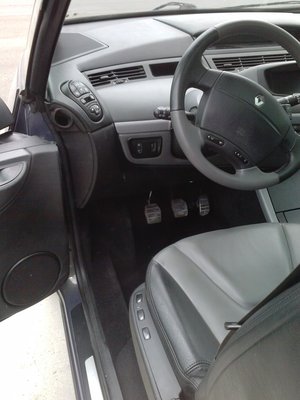

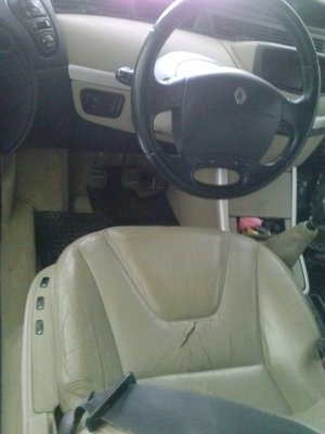

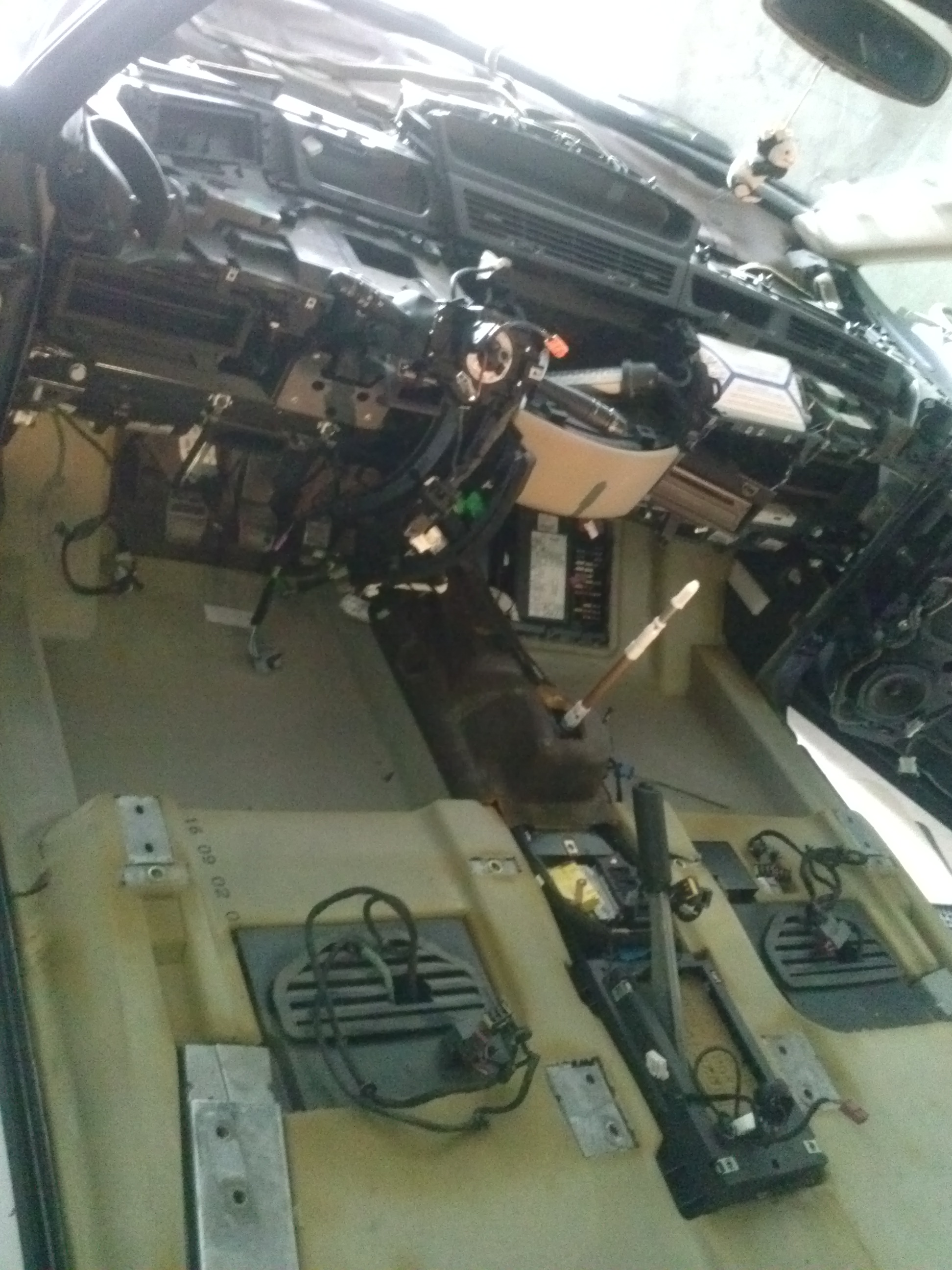

L'intérieur de mon Avantime, le fameux beige Sahara s'étant très sérieusement défraichi, j'ai trouvé un intérieur complet PE2 gris Volcan en Hollande.
Avec JM16S, nous sommes allés le chercher.
Il provient d'un véhicule qui a fait une "casquette".

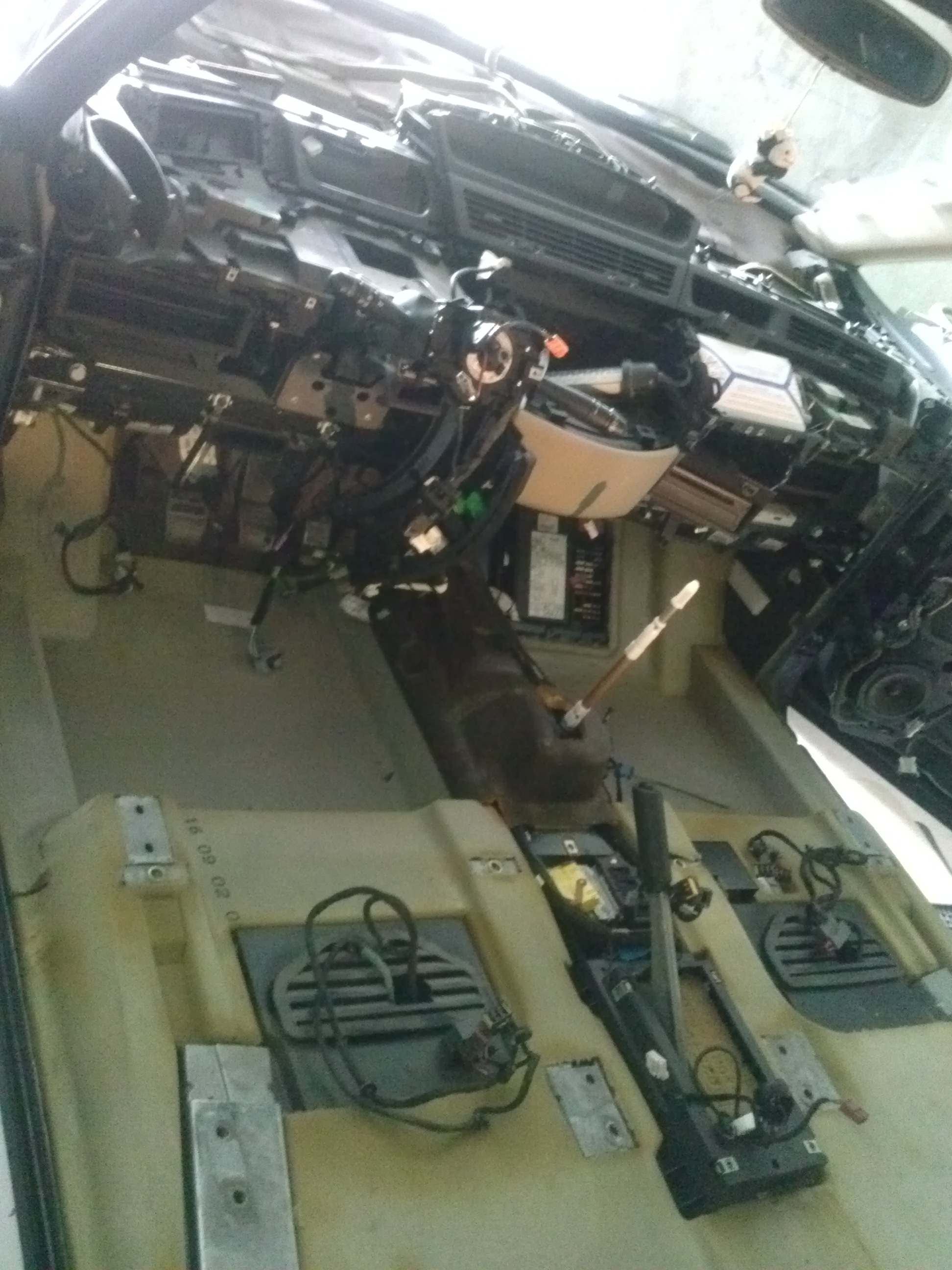

J'ai profité de cette opération de déshabillage pour remplacer certains ampoules du comptes-tour et du TDB.
Voici quelques photos qui montrent mon vaisseau, avant, pendant et après cette opération.
Notre ami Spaza m'a donné un coup de main en testant le véhicule avec la "Clip".
Il a décelé un défaut sur le prétensionneur et l'enrouleur du siège passager.
Je ne me souvenais plus que toutes les pièces pyrotechniques "explosent" en même temps, que le siège soit occupé ou non.
J'ai donc démonter ceux de mon ancien intérieur pour les changer et maintenant tout est "OK".
JM16S a peint en noir mat la coquille du volant ainsi que la petite plaquette qui se place en haut de la console centrale.
Encore merci pour votre précieux concours.
Bien amicalement.
Pat.

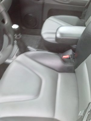

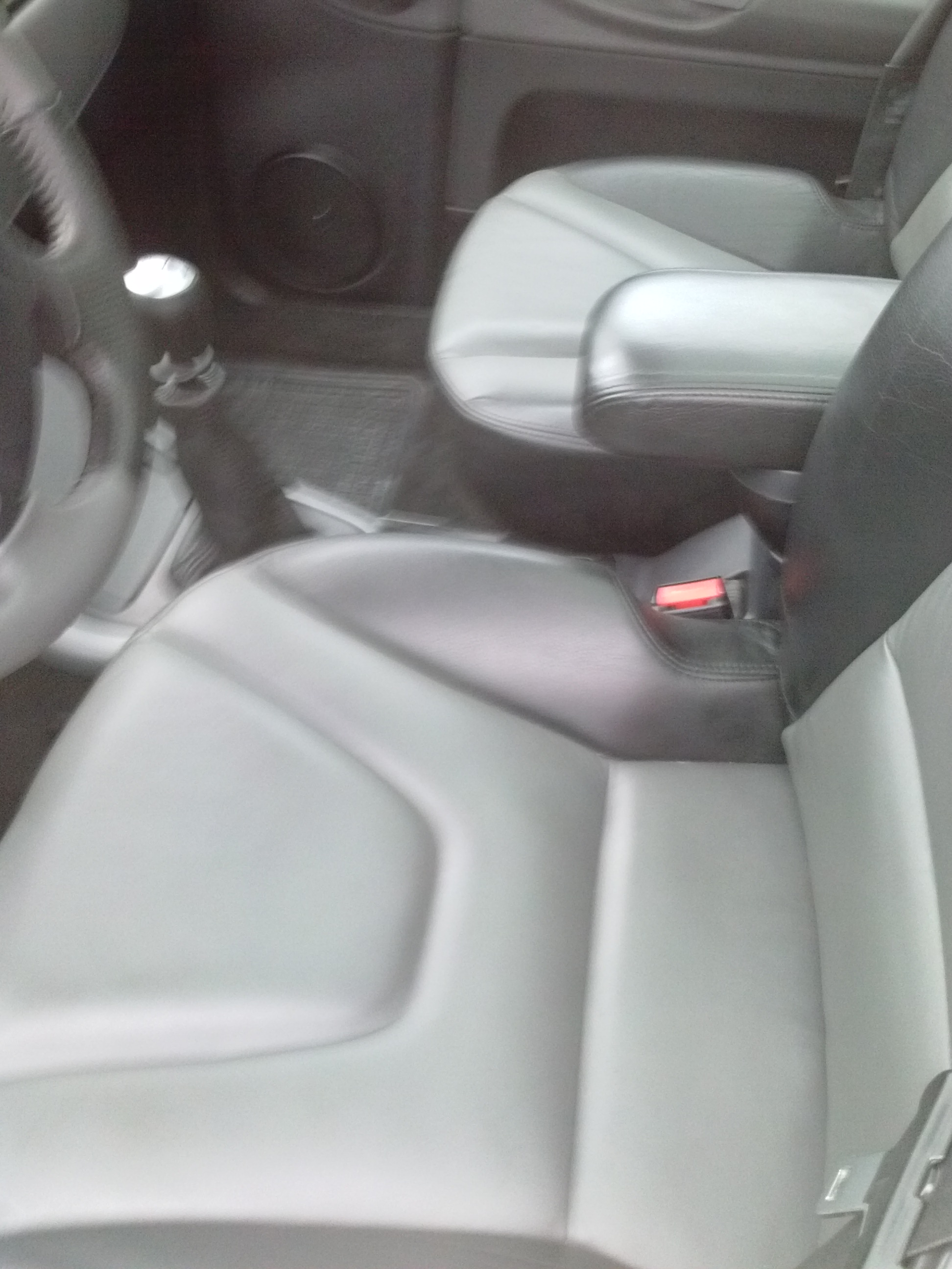

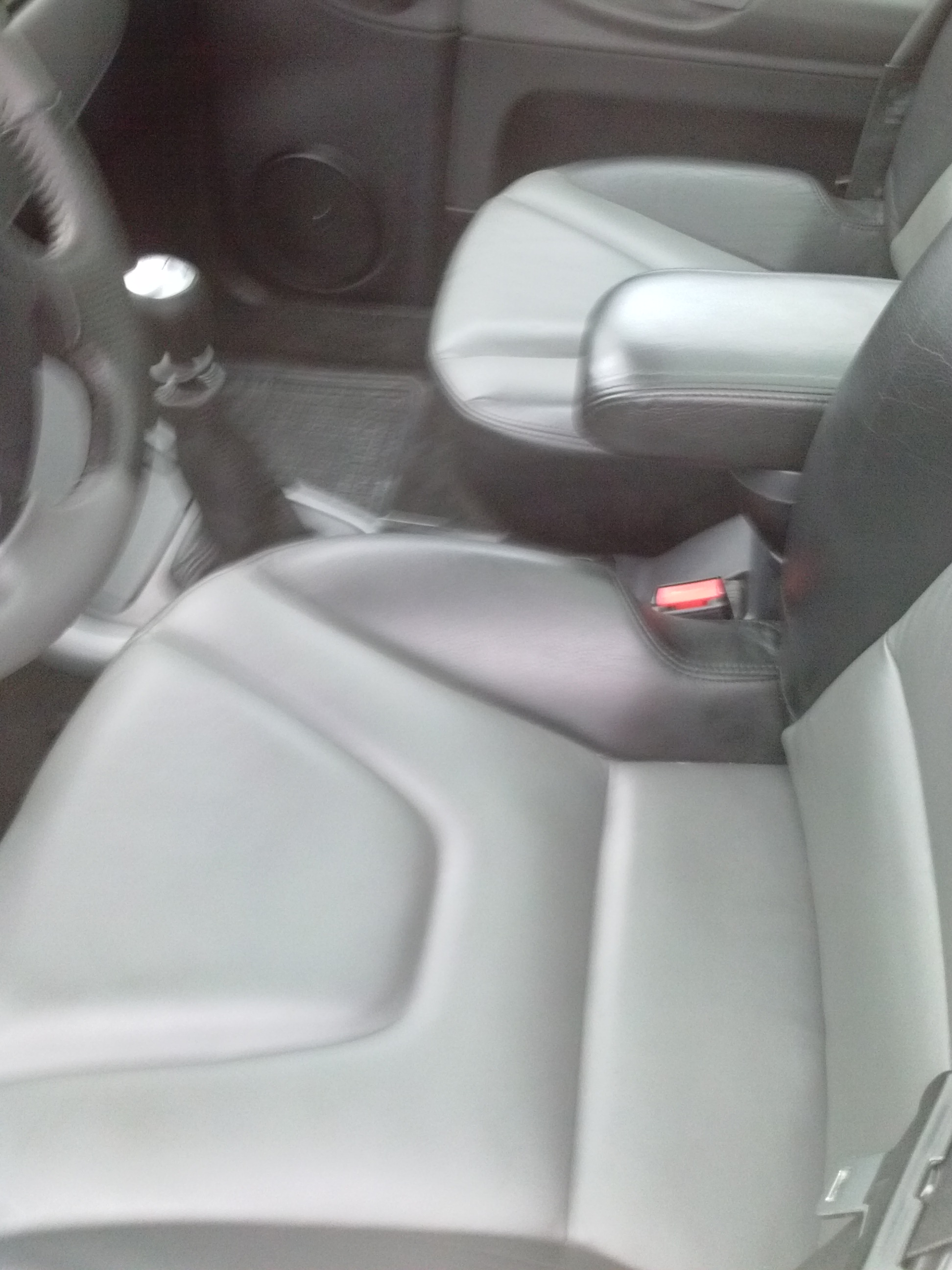

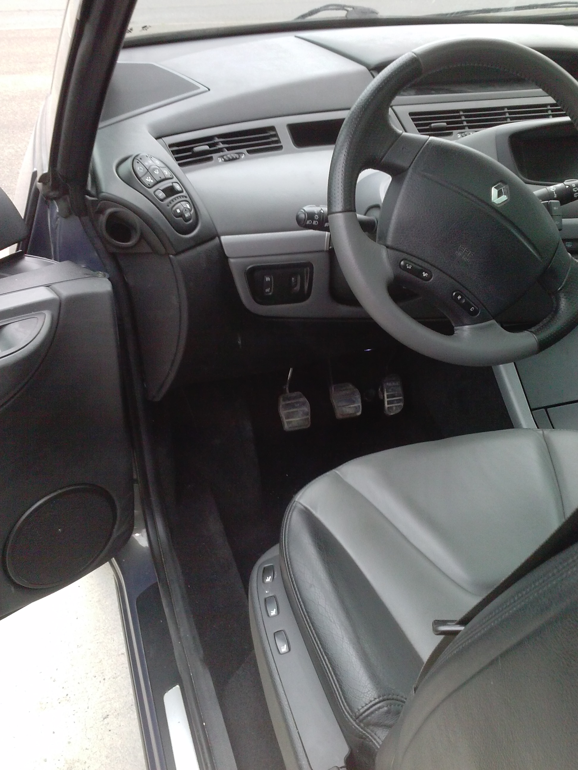

Et voilà le travail terminé.
Cela change du tout au tout.
Il ne reste plus rien dans l'auto.

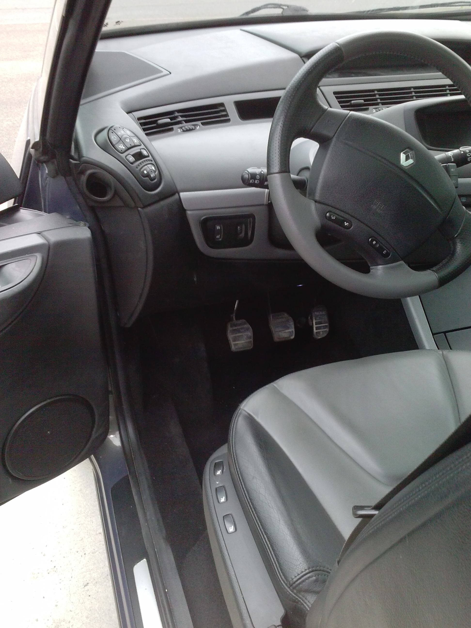

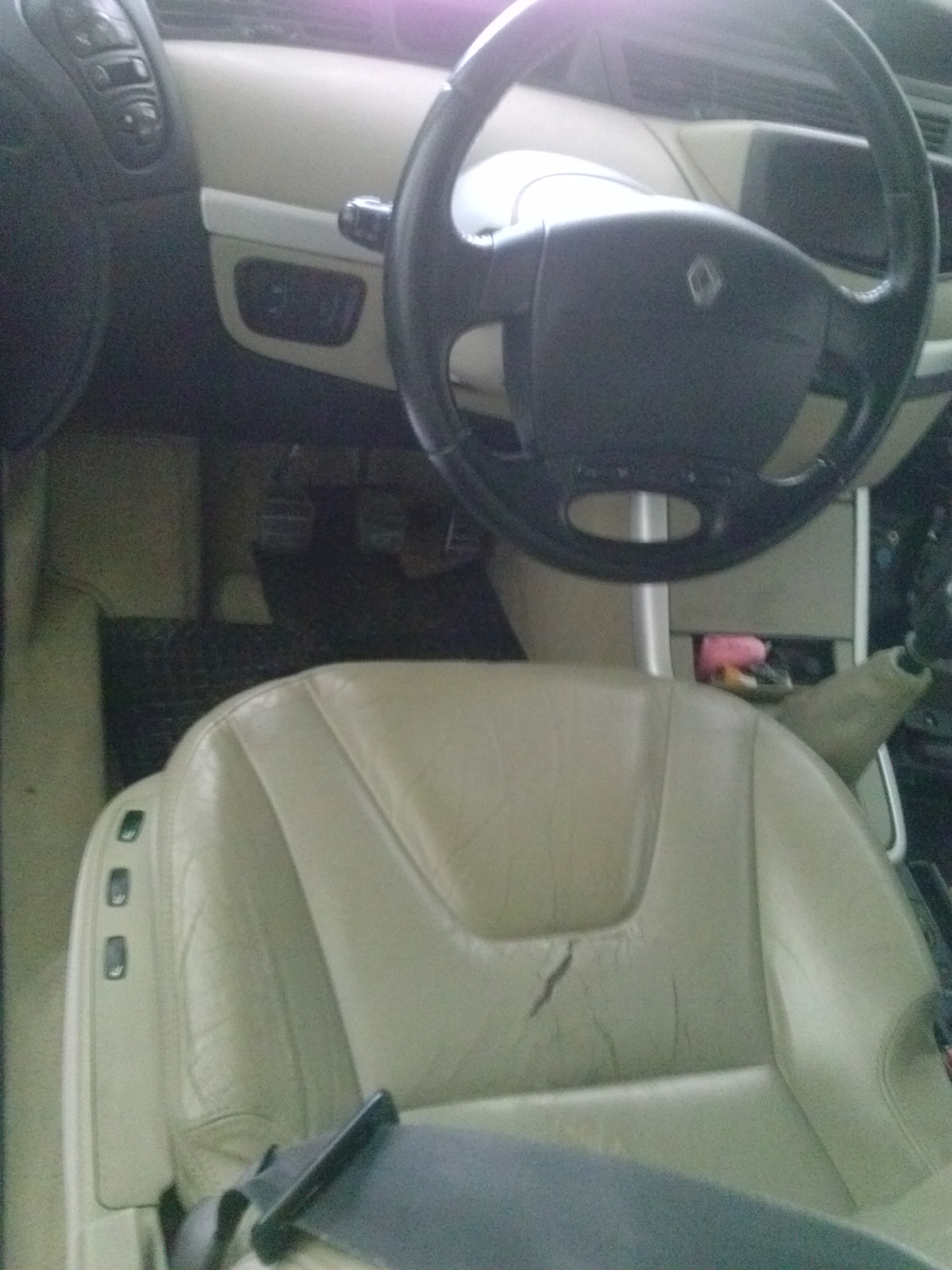

Vu de l'ensemble du poste de pilotage.

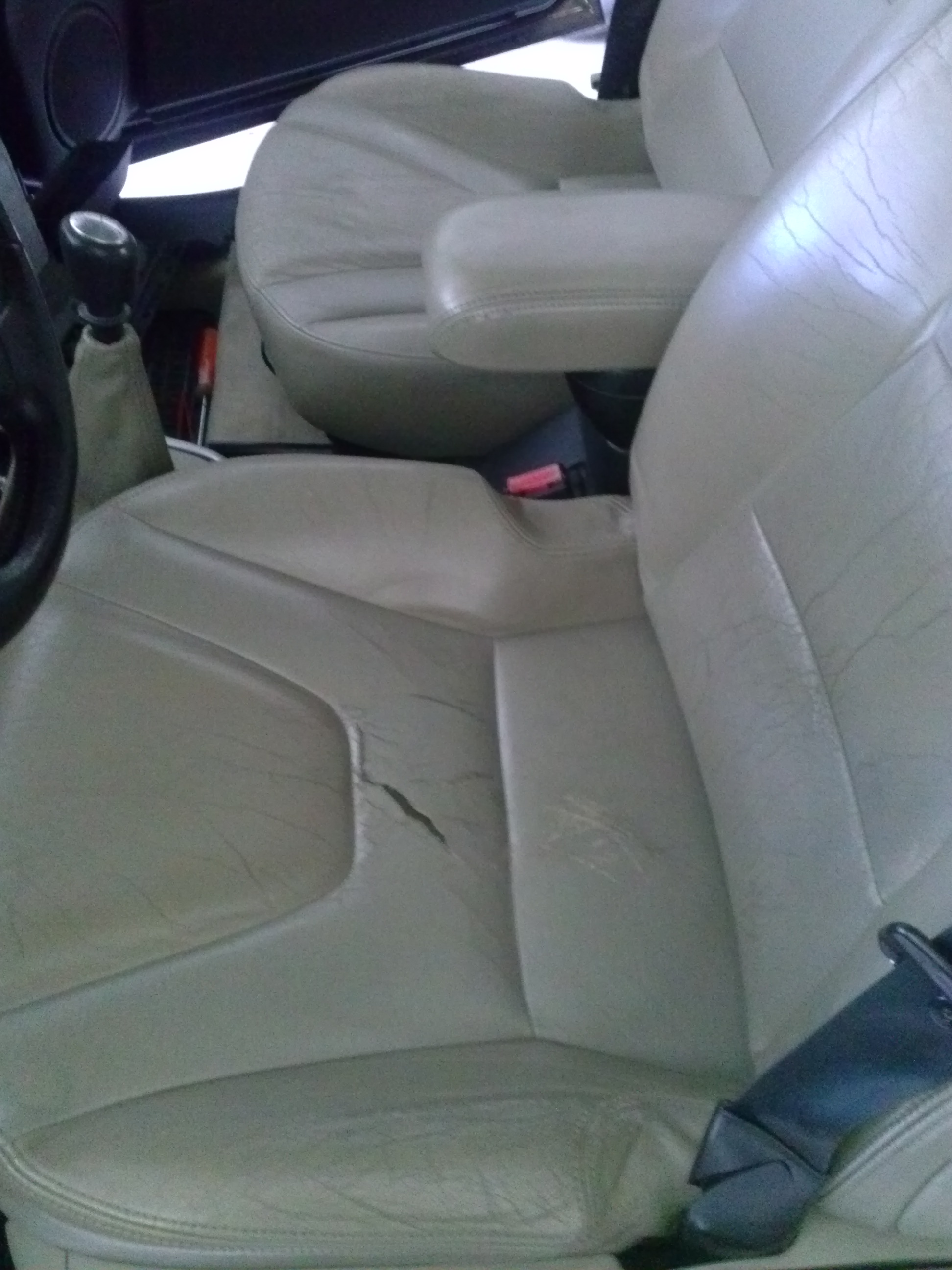

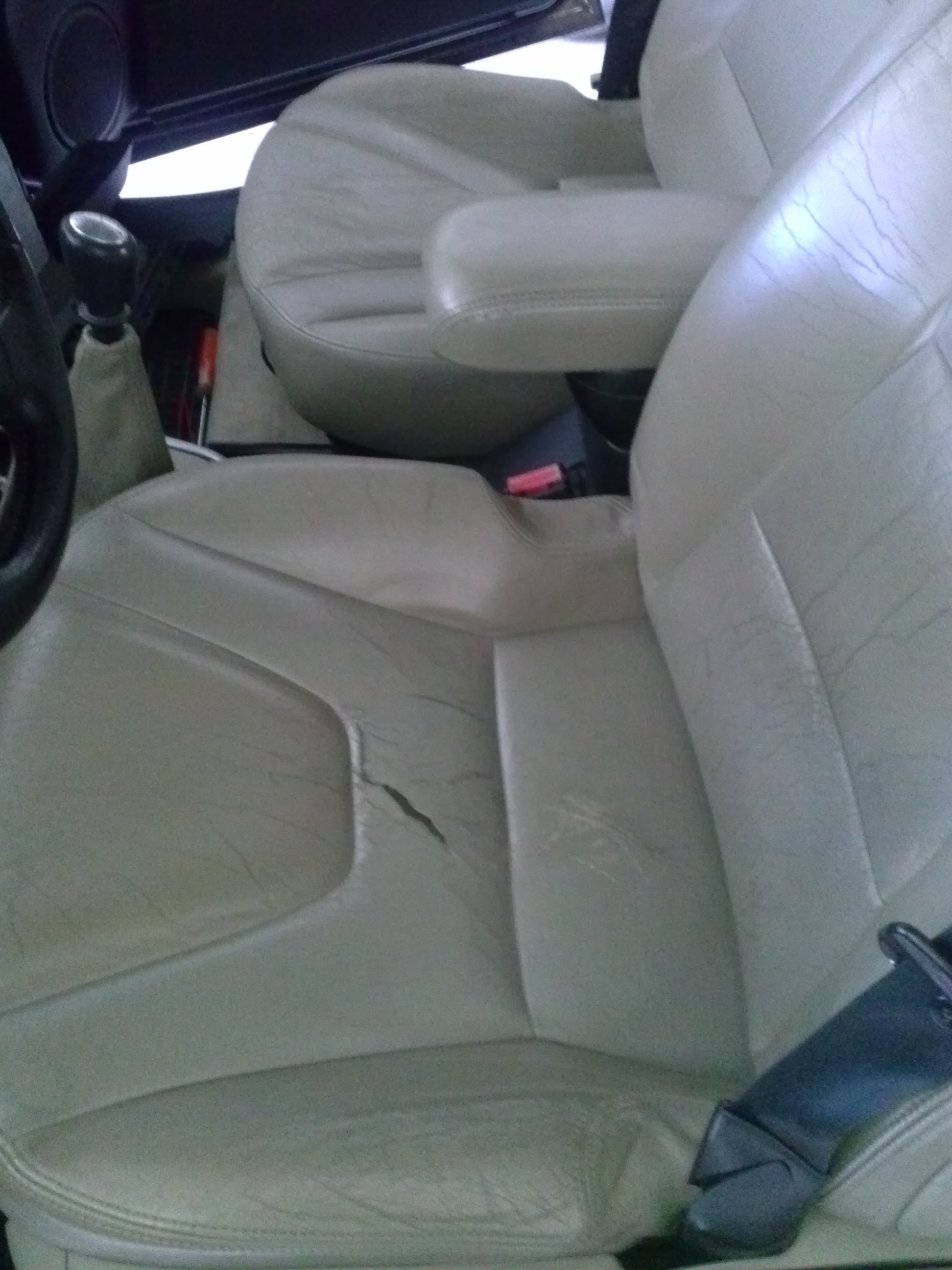

le siège conducteur est bien malade.
